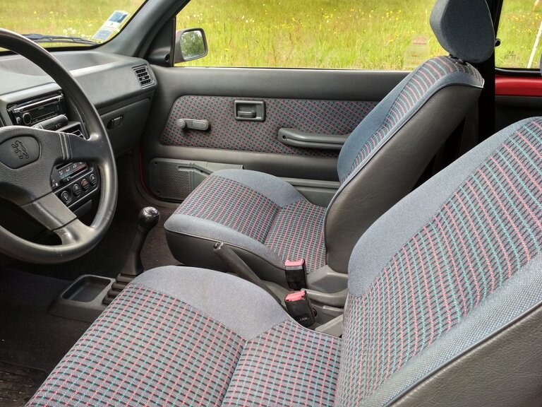

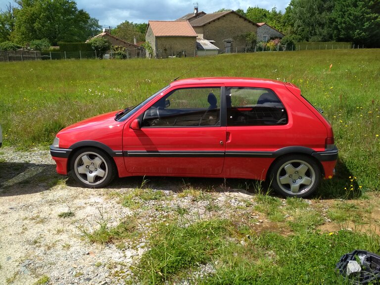

Je suis l'heureux propriétaire d'une XSI Rouge de 1992 depuis 2 ans. Je ne vous cache pas qu'à la base je suis plus 205 GTI, mais bon les tarifs m'ont fait choisir la petite sœur !
Par chance j'ai trouvé la config que je voulais, rouge rabaissé jantes 15.....Dsl pour les puristes. J'ai quand même un jeu en 14 pour l'hiver et le CT.
Comme je la voulais rouge, j'ai dû faire des concessions.....l'intérieur n'est pas d'origine et d'autres petites bricoles manquantes.
Mais le principal, j'ai la banane à chaque fois que je la conduis ! Et cela me motive pour la remettre en état. Mais pas facile de trouver certaines pièces.....
@bientôt, Thierry " Katsuhiro"

Bienvenu ici ;)
 Sujet du message: Re: [Katsuhiro] 106 XSI 1.4 1992 rouge
MessagePosté: Mercredi 24 Mai 2023 0:02
Bienvenue, elle est sympa cette petite XSI.

Jolie voiture, bien plus jolie qu'une 205 gti...pas de regret!

Merci !
Si j'arrive à lui trouver un intérieur d'origine elle sera encore plus belle !

Non, l'épaisseur et la garniture sont pas les mêmes.
Tu veut parler de la couleur peut-être ?
Tu as trouver un intérieure d'origine ?
Essaye par la suite de retirer la peinture rouge du bequect du hayon.
Peint en rouge cela fait "jaki" pourtant je ne suis pas puriste :mrgreen:
Ou alors cela fait "Griffe/ Cashmere ou Exclusive" qui ont des éléments peint.
