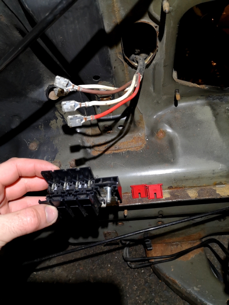

Bingo,
le faisceau du hayon à du fil de dénudé dont le gros pour le dégivrage l'arriver et le retour de
grosse section, tout sur cette caisse est mort.
Ici un aperçu, quand le faisceau sera démonter il y en aura peut-être encore d'autre.
Ça je le rappel, comme les faisceaux de connexion des portières,
c'est une maladie que les fils se dénudes, surtout dépasser les +/-150000km et les 10 années
depuis achat, selon mon expérience.
C'est une maladie sur 106/ Saxo/ 206/ 306... même 406 coupé [icon_e_confused.gif]
Quand les fil dénudé se touchent entre eux ou touche la tôle du châssis..... je vous laisse imaginé
la suite [icon_rolleyes.gif]
