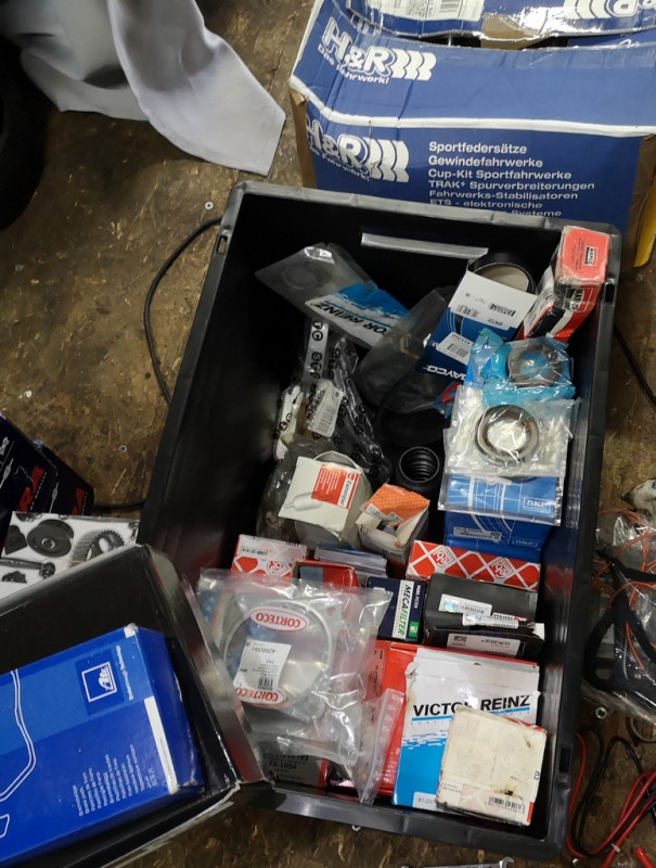

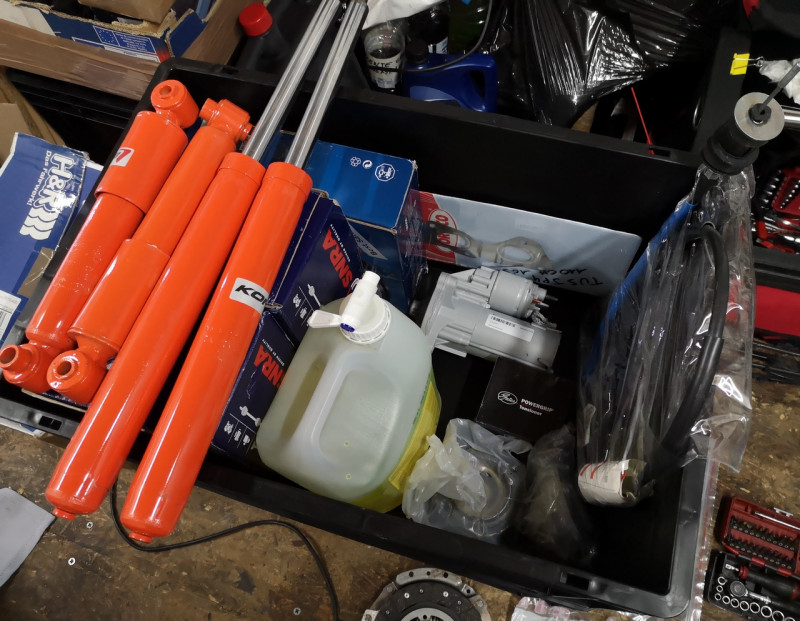

Suite, 29/07/2024

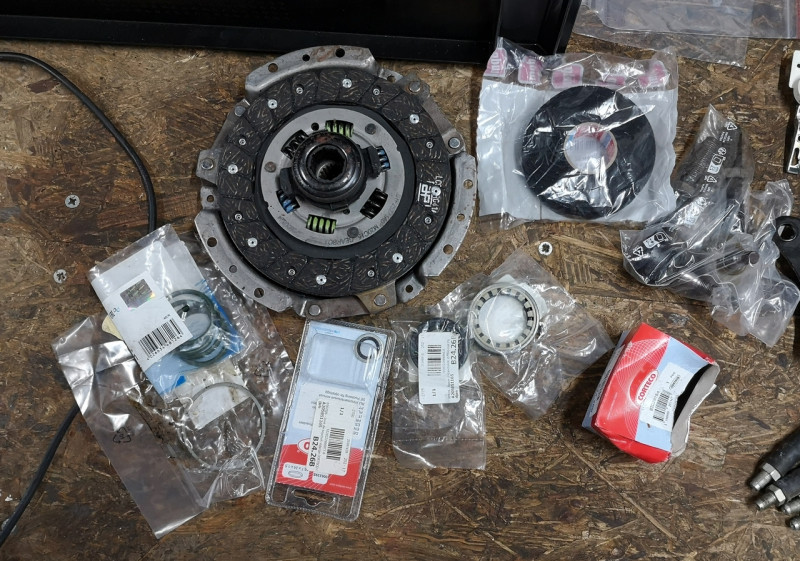

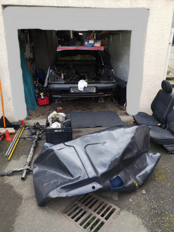

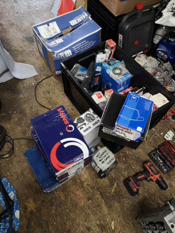

Le rangement continu (et c'est pas fini, y'en a encore partout à cette date).
Ici en photo je rassemble toutes les pièces neuve/ quasi neuve, prévu pour la ET.
IMG_20240729_183720.jpg [ 806.5 Kio | Vu 9289 fois ]
IMG_20240729_183726.jpg [ 687.48 Kio | Vu 9289 fois ]
IMG_20240729_194259.jpg [ 950.17 Kio | Vu 9289 fois ]
IMG_20240729_194306.jpg [ 1.14 Mio | Vu 9289 fois ]
Ici en photo, il me reste toujours le coffre de la ET que je conserve en secoure ou
pour la prochaine, avec son becquet.

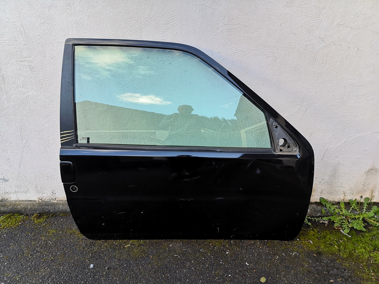

Pour la portière droite,
je vais peut-être tenter le coup de la débosseler, c'est une éventualité, je ne me suis pas décider.
Sinon, ses éléments me serviront comme éléments de secoures.

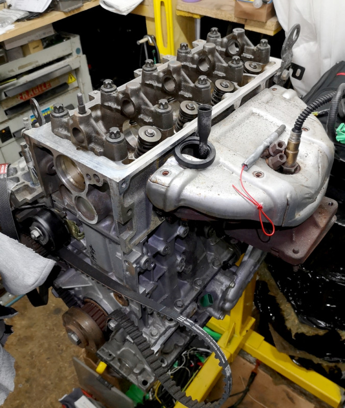

Ici en photo,

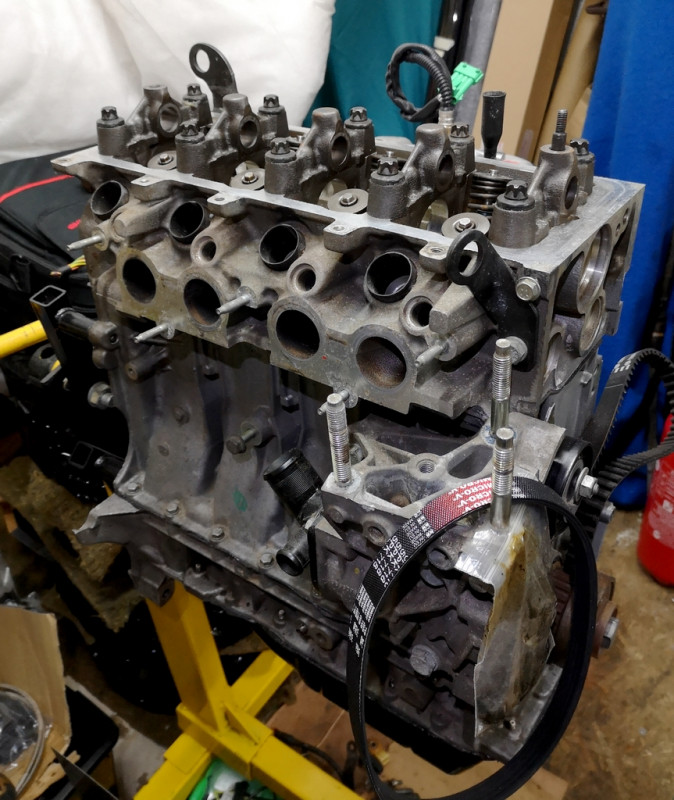

Le bloc moteur qui était censé entre le bloc d'origine de la ET (c'est pas l'origine usine je rappel),
je vais finir de le reconditionner pour libérer le support moteur, pour pouvoir m'occuper du prochain bloc de ma 106 XS.
Je ne sais pas se que je vais faire de se bloc.
-Secoure que je conserve ?
-Vente pour me faire des sous et financer de la pièces ou une boite de C2 VTS 125ch ?
-Autre ?
Bref , je verrai bien.
Pour info, rien que le tendeur Gates neuf de distrib vaut 67.90Euros ici, ....

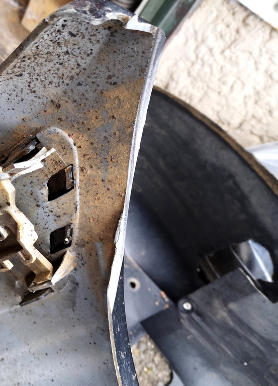

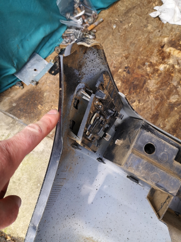

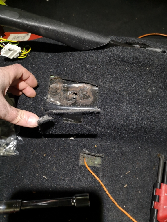

J'ai démonter complètement la portière droite passager, car abimer elle ne se vend pas.
Alors autant tout récuperer pour faire du stock ou vendre pièces par pièces
IMG_20241214_204802.jpg [ 519.9 Kio | Vu 8335 fois ]
Ici en photo les 2 grosse bosse/parties abimé :
IMG_20241214_210009.jpg [ 884.79 Kio | Vu 8335 fois ]
IMG_20241214_210025.jpg [ 758.46 Kio | Vu 8335 fois ]
IMG_20241214_210032.jpg [ 627.21 Kio | Vu 8335 fois ]
Et encore une fois, je découvre des couilles, tout se que je touche sur cette caisse à une couille, rien est épargner.
Elle à été trafiquer de partout, une vrai poubelle.
Alors cette fois-ci,
la gitannerie découverte c'est de la fibre de verre d'isolation au fond
de la cloison de la portière [icon_rolleyes.gif]
Pourquoi ? Je ne sais pas.
Cette portière avait déjà été saccager ailleurs côté intérieure :
moteur de lève vitre mal fixer, visserie non adéquate, souci faisceau, souci de panneau, souci de serrure,
souci de OC/FC, souci de joint, autocollant retiré, même les rétros étaient mal fixer et les vis abimer,
bref... [icon_rolleyes.gif]

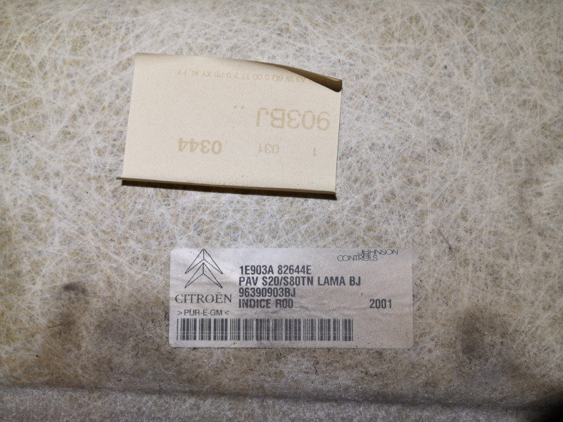

Voyer en photo la laine de verre découverte au fond :
IMG_20241214_210054.jpg [ 972.72 Kio | Vu 8335 fois ]
IMG_20241214_210442.jpg [ 739.67 Kio | Vu 8335 fois ]

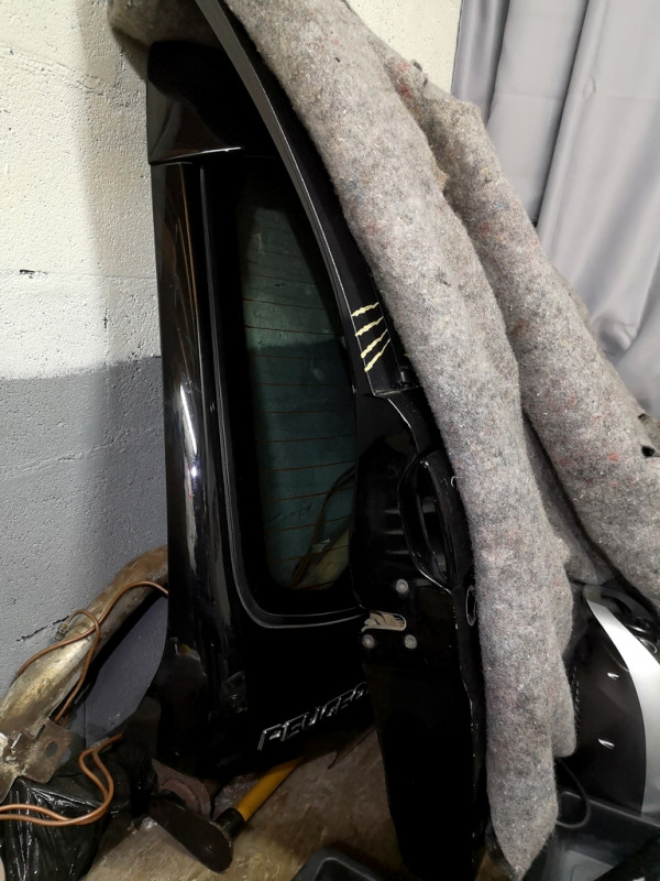

La portière droite est partie au conteneur ferraille de la déchetterie de la commune.

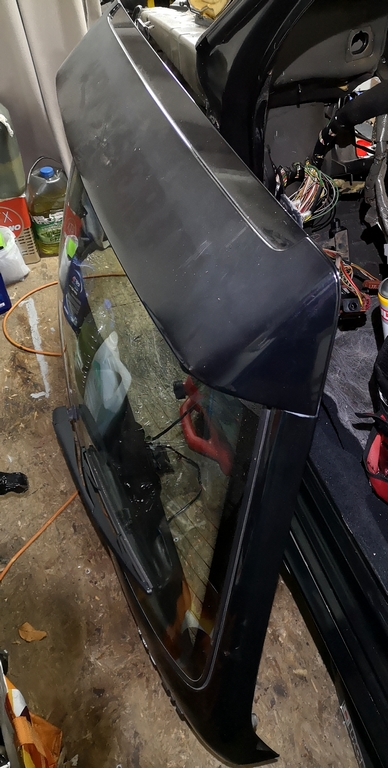

Je vais m'occuper du hayon pour le stocker/ ranger ou le vendre, je me demande qu'est ce
que sa va être encore pour celui-ci, je m'attend à tout [icon_rolleyes.gif]

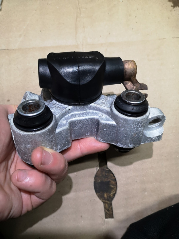

J'ai démonter la sonde de température de LDR du manomètre ProSport, du boitier d'eau
du bloc moteur NFT100 (TU5JP+ L4) qui était sur la ET à son achat donc,
IMG_20250119_154629.jpg [ 812.35 Kio | Vu 8333 fois ]
et voici se que j'ai découvert :
La sonde de LDR à été installer dans une sorte de support bidouiller pour tenir à la patte
dans l'emplacement de la sonde de climatisation du carter [icon_eek.gif]
En photo, le truc bidouiller:
IMG_20250119_154639.jpg [ 471.09 Kio | Vu 8333 fois ]
IMG_20250119_154721.jpg [ 555.79 Kio | Vu 8333 fois ]
A noté que le truc bidouiller, tenait avec un joint torique mort et du ruban de plombier
pour robinet autour du torique mort....
Donc du mort avec du mort....
La sonde à pas le même pas, que le filetage interne du support..... [icon_rolleyes.gif]
Donc : La sonde à été rentrer en force dans le support.... [icon_rolleyes.gif]
Voyez en photo :
IMG_20250119_154709.jpg [ 569.7 Kio | Vu 8333 fois ]
L'étanchéité de la sonde se fesait avec du ruban de plombier pour les jointures de robinetterie [icon_rolleyes.gif]
IMG_20250119_154733.jpg [ 583.54 Kio | Vu 8333 fois ]
Par chance, le filetage du carter est pas abimer, photo :
IMG_20250119_154744.jpg [ 650.54 Kio | Vu 8333 fois ]
Légerement le filetage de la sonde, sa me gonfle....
Photo :
IMG_20250119_154850.jpg [ 418.27 Kio | Vu 8333 fois ]
Et puis, ici la patte à joint bleu qui déborde et est mise en mode cracra... bon :?
Ya un joint torique derrière, quand le joint est usé : on le change...
Ont ne met pas de la patte bleu sur un joint torique... [icon_rolleyes.gif]
Encore une fois c'est n'importe quoi :?
IMG_20250119_154916.jpg [ 774.46 Kio | Vu 8329 fois ]

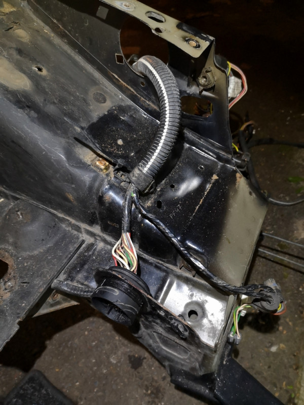

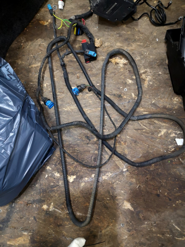

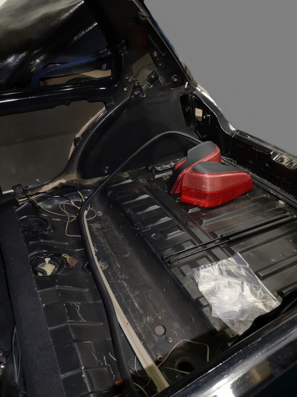

Allez, je parie que le faisceau du hayon va être complétement déglingué, coupé, les fils se touchent etc...
 Sujet du message: Re: [PF47]106 Enfant Terrible > VHU (une poubelle cette cais
MessagePosté: Samedi 25 Janvier 2025 22:55
Messages: 5112

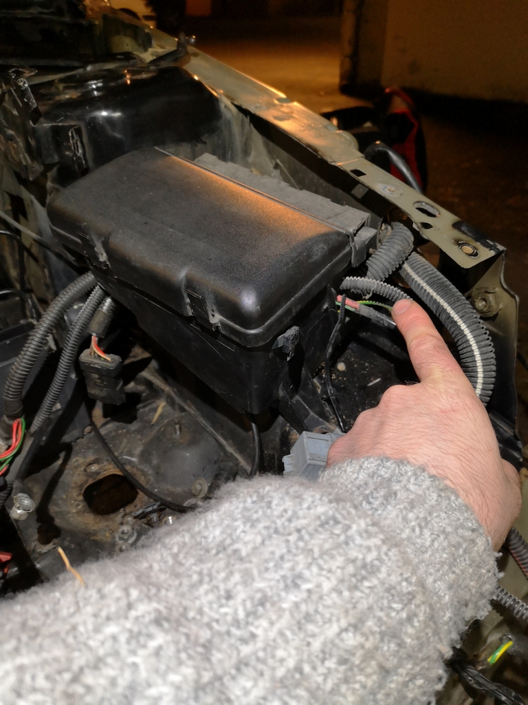

Suite ET, 24/01/2025

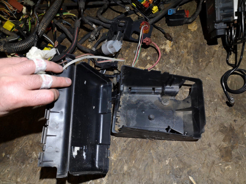

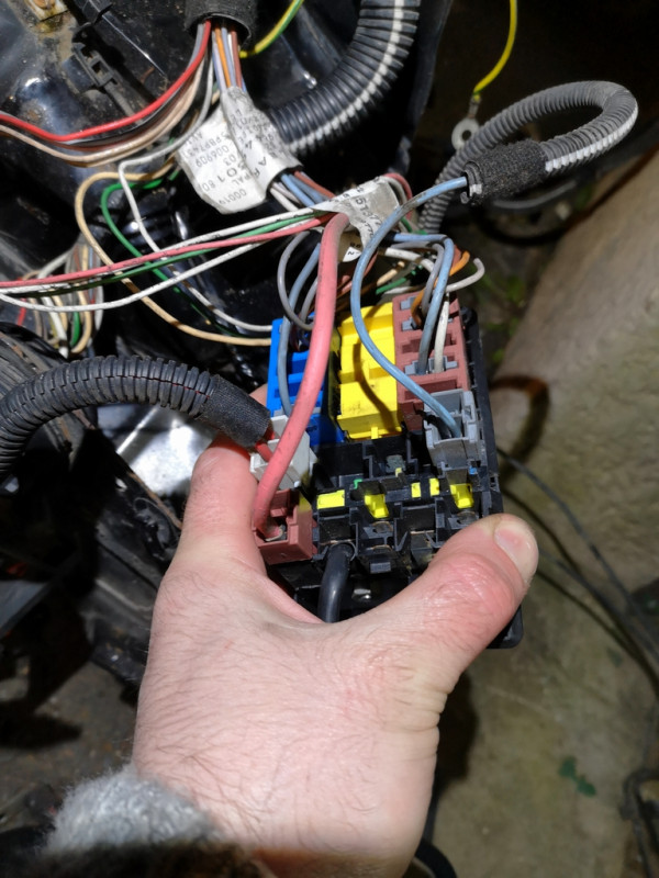

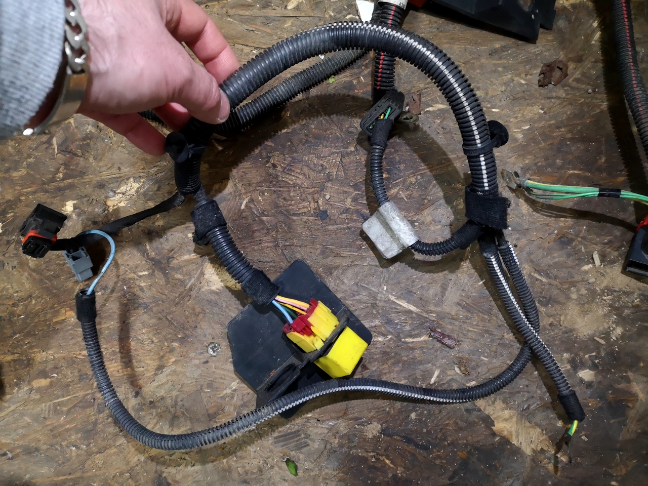

Bingo,
le faisceau du hayon à du fil de dénudé dont le gros pour le dégivrage l'arriver et le retour de
grosse section, tout sur cette caisse est mort.
Ici un aperçu, quand le faisceau sera démonter il y en aura peut-être encore d'autre.
Ça je le rappel, comme les faisceaux de connexion des portières,
c'est une maladie que les fils se dénudes, surtout dépasser les +/-150000km et les 10 années
depuis achat, selon mon expérience.
C'est une maladie sur 106/ Saxo/ 206/ 306... même 406 coupé [icon_e_confused.gif]
Quand les fil dénudé se touchent entre eux ou touche la tôle du châssis..... je vous laisse imaginé
la suite [icon_rolleyes.gif]
IMG_20250125_033608.jpg [ 533.72 Kio | Vu 8312 fois ]
IMG_20250125_033633.jpg [ 586.74 Kio | Vu 8305 fois ]
IMG_20250125_033753.jpg [ 525.47 Kio | Vu 8312 fois ]
Concernant le 3e feux stop,
je vais peut-être le garder et le rajouter sur le volet/hayon de ma XS.
D’ailleurs,
peut-être qu'il était en option pour la Cashmere phase 2.1 entre mi 1996 et mi 1998
(comme l'antenne courte de phase 2.2 âpres 2000 sur la Cashmere en option).
Reste à voir si j'ai déjà le pré-cablâge ou pas :bvoyons:
Cela sera toujours un plus niveau sécurité, car les gros tas de SUV (et les personnes qui
vont avec*) ne voient pas en bas les petit feux de 106/ Saxo...
Et bim ça te rentre dedans.... :blague:
IMG_20250125_034107.jpg [ 837.58 Kio | Vu 8312 fois ]

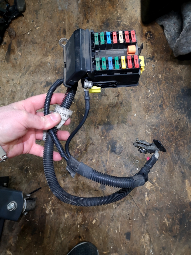

Si certain veulent la référence PSA du faisceau du hayon de 106 phase 2.2 >2000
Voici :
IMG_20250125_033946.jpg [ 731.08 Kio | Vu 8311 fois ]
