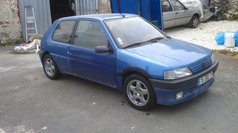

Ça faisait un moment que l'on avait envie de faire de la piste avec mon frangin mais pas trop de budget et un de ses copains avait une xsi de 92 qui dormait depuis 6 ans. on l'a donc récupéré pour 200€ et l'idée est de se monter une petite pistarde avec un petit budget et donc beaucoup de recup ou pièces d'occas'.
la voiture à donc 220 000 km, le moteur un 1L4 en à 80 000. A l'achat la pompe à essence était morte donc changement, 10 L ds le resé des bougies neuves , des injo de 205 gti 1L6 que j'avais en stock (c'est mon daily), une distri et hop en route!!!

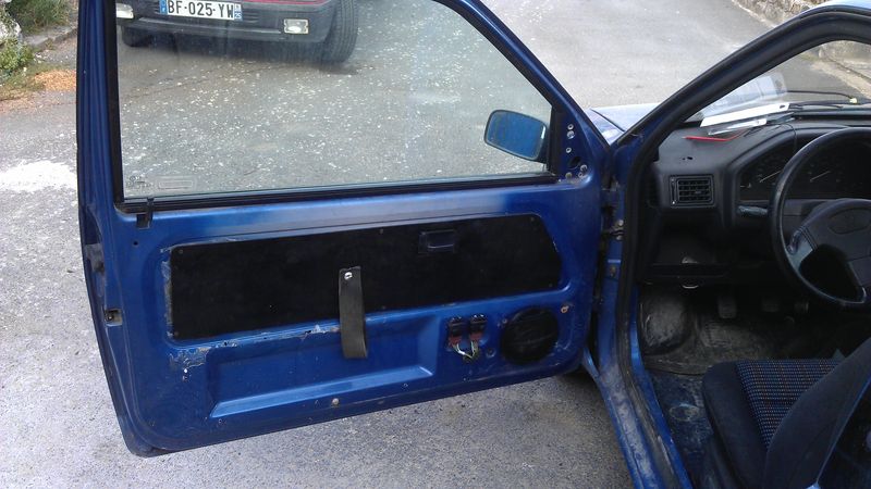

La voiture avait un peu tapé a l'avant et avait ete vandalisée. On a donc changé une aile, 2 portieres et le hayon (tt en occas).

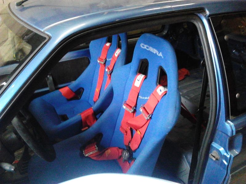

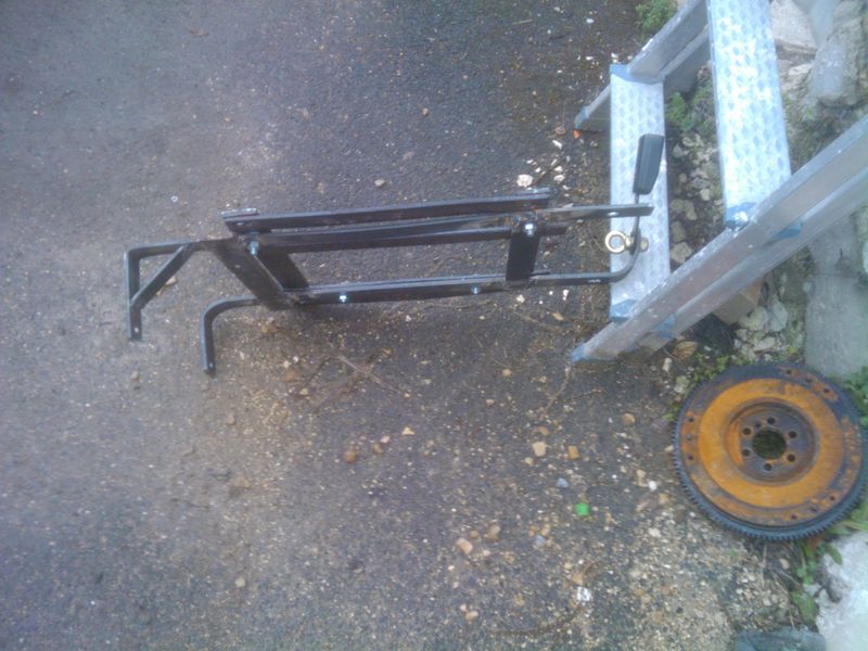

montage maison de 2 baquets sur glissières d'origine (60€ les 2 :D )
harnais

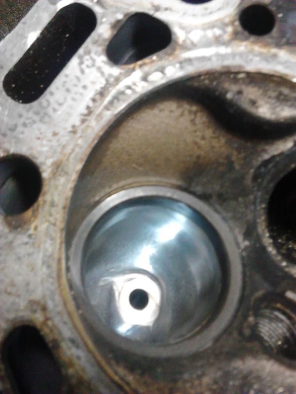

et puis le forum m'a donné des idées, j'ai donc récupéré un bas moteur de 1600 (piston "creux") de 60 000km (60€) et une culasse de 1400 aussi. J'ai trouvé des injo de gti 1L9 des 200cc je crois. En ce moment la culasse est sur l’établi, conduits d'admission alignés guides raccourcis, j'attaque le coté échappement.
je compte passer un joint en 0.68 je crois, tous les joint neufs cela va de soit et ça devrait donner une config sympa. Reste a voir l'eprom mais je crois que quelqu’un ici fait ça très bien. Faut que je le contacte.

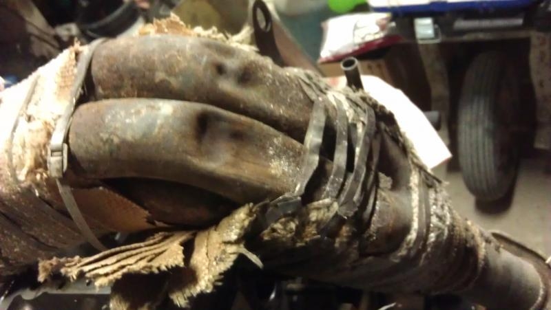

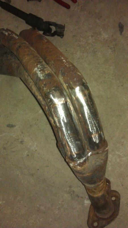

aller quelques photos pour la suite...
le collecteur est reçu
IMAG0455 petit.JPG [ 127.26 Kio | Vu 10428 fois ]
avant:
IMAG0443 petit.JPG [ 147.12 Kio | Vu 10428 fois ]
apres decoupe et soudage par le frangin
IMAG0456 petit.JPG [ 146.29 Kio | Vu 10428 fois ]
momification et montage d'ici 2 semaines sur l'hybride si tout va bien.

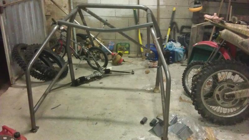

Et puis il y a aussi ca qu'on devrait commencer à monter samedi
IMAG0451 petit.JPG [ 157.98 Kio | Vu 10428 fois ]
ca prend forme gentiment mais l'arceau promet d'etre une partie de plaisir :yeux:

Super sa avance bien
bon courage pour l'arceau
