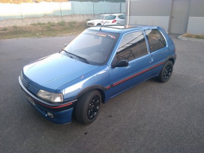

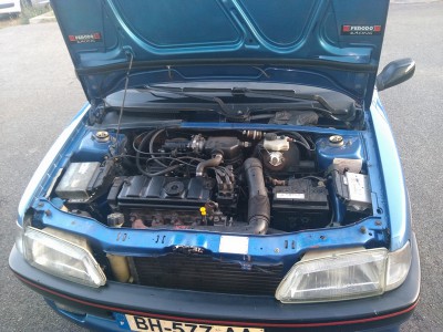

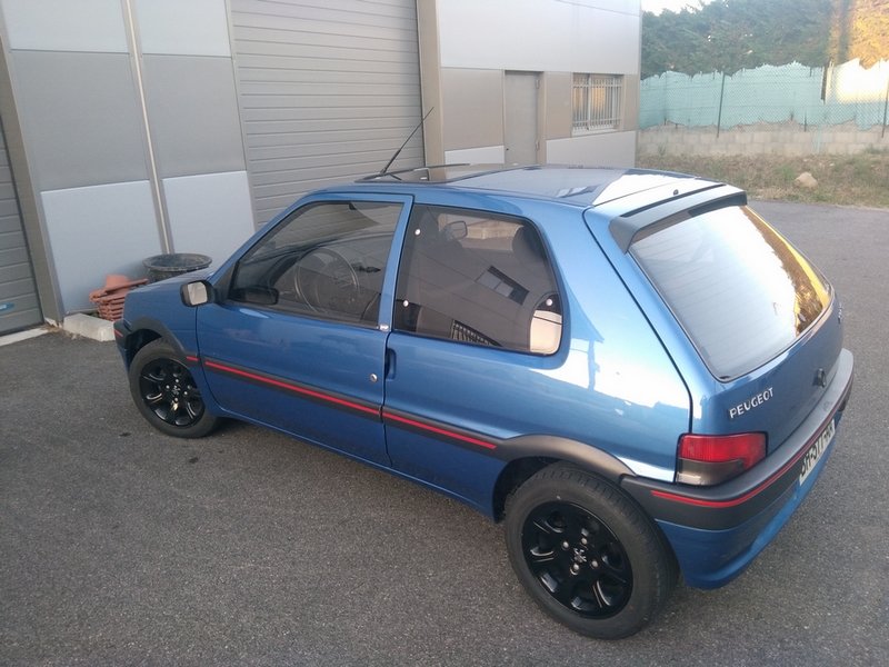

Voici queleques photos et une vidéo des bubulles du LDR (les bulles arrive avant que le ventilo démarre et il y en a beaucoup je trouve)

Purge mal faite.....ou plus probablement une fuite qq part ....voire un joint de culasse.
S'il y a une drôle d'odeur dans l'habitacle (probablement celle du liquide de refroidissement chaud...odeur un peu acide) ça attesterait plutôt d'une fuite.
Mais ton niveau de LDR est -il constant ?

La voiture est chez mon garagiste, il à testé la la joint de culasse et le résultat ne donne pas de joint de culasse défectueux.
Donc je regarderai pour une purge ou les durite .....
