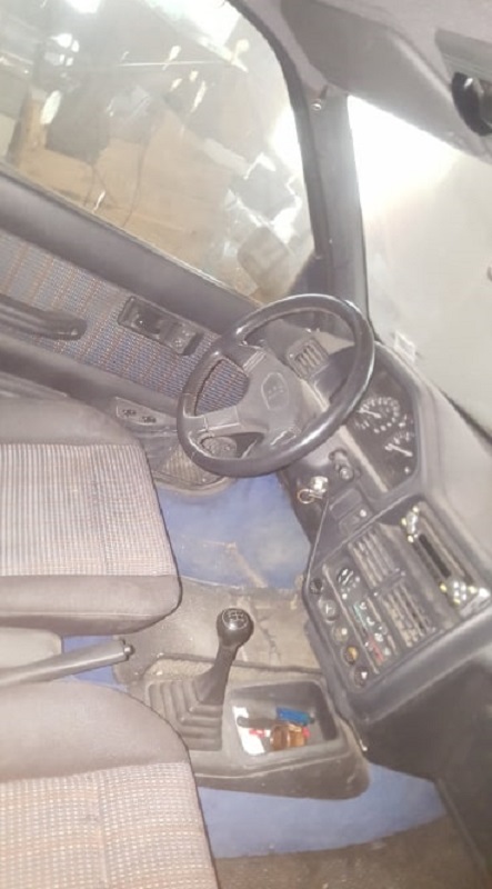

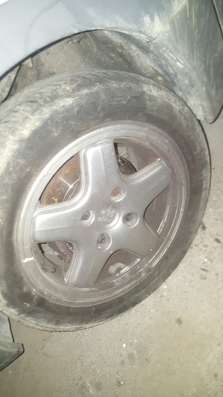

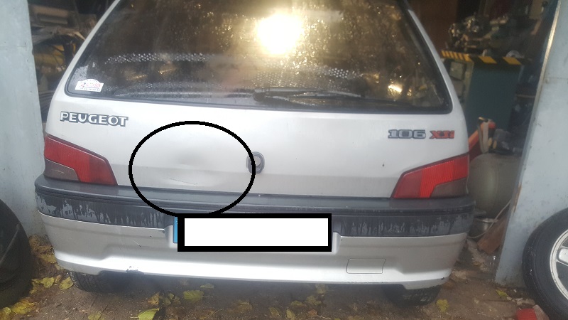

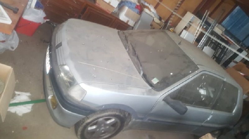

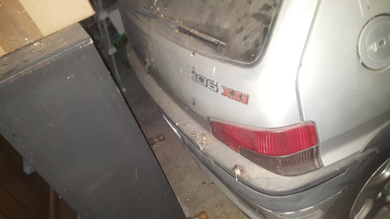

voila quelques photos
avant gauche.jpg [ 71.89 Kio | Vu 2218 fois ]
derriere.jpg [ 93.68 Kio | Vu 2218 fois ]
lateral droit.jpg [ 75.91 Kio | Vu 2218 fois ]
jante.jpg [ 114.65 Kio | Vu 2218 fois ]
interieur.jpg [ 84.09 Kio | Vu 2218 fois ]

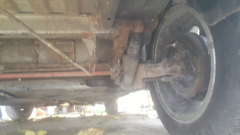

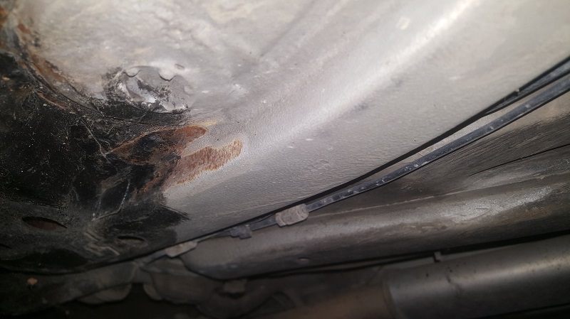

encore quelques unes

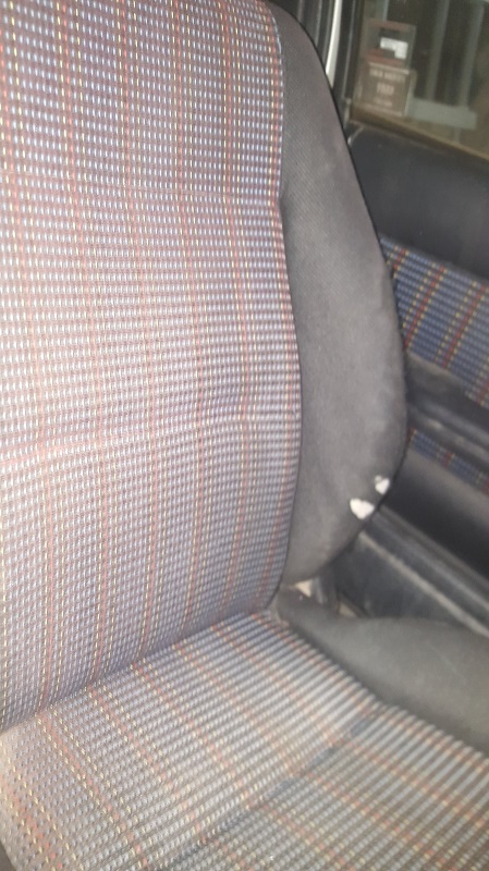

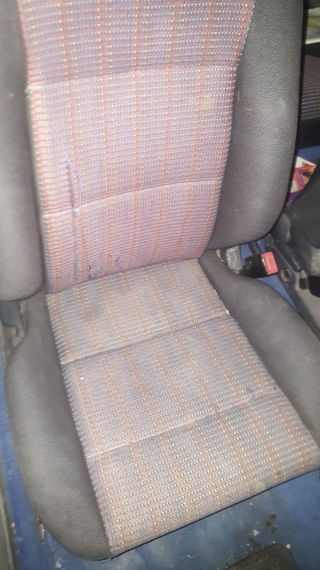

siege conducteur.jpg [ 147.35 Kio | Vu 2217 fois ]
siege passagé.jpg [ 162.02 Kio | Vu 2217 fois ]
compteur.jpg [ 65.94 Kio | Vu 2217 fois ]

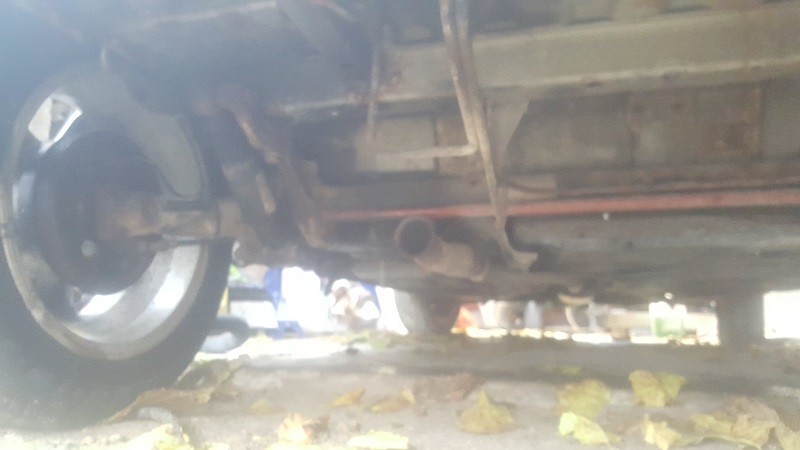

dessous.jpg [ 88.77 Kio | Vu 2217 fois ]
rouille.jpg [ 103.16 Kio | Vu 2217 fois ]

Bienvenue, joli cadeau !!
 Sujet du message: Re: Nicolas 106xsi 1.4L 100ch
MessagePosté: Lundi 03 Décembre 2018 13:27
Bienvenue sur le forum
une grise en cadeau
mais c'est génial comme idée de cadeau pour noel
hate de suivre l'évolution
MessagePosté: Lundi 03 Décembre 2018 15:23
pas mal,j'aime bien quand c'est plein de poussiere, sa sent le bon pti truc a restaurer

je prevois de nettoyer l'interieur nickel mais des parties en plastiques sont pas mal abimé par le temps alors si vous avez une astuces svp

sinon la carrosserie est pas top il y a 1 pocs sur la porte gauche et un sur le haillon
et le vernis s'écaille sur l'aile et le toit donc une peinture compléte sera prévu a la fin
sinon pas mal de rouilles quand on passe sous la caisse .. je prévois du coup de la traiter et remettre du blaxon pour protéger
je pense aussi refaire les roulements d’essieux arrière et pourquoi pas mettre un essieu de s16 pour mettre des freins a disques si c'est compatible
MessagePosté: Lundi 10 Décembre 2018 0:28
Attention a bien nettoyer et traiter avant de mettre du blakson ou autre produit,
car sinon la rouille continue en dessus et la c'est la cata ^^
Si c'est de la rouille superficielle a la limite laisse, ou met un traitement de
stoppe ment corrosion pour les avion ! oui les avion je te le met une photo.
Pour le train arrière prend toi pas la tête a refaire le tient,
met le tient neuf sa vaut 250/300€ reconditionner ! ou
met un de s16 neuf a 400€, tu aura juste a rajouter flasque,
disque,étrier d'un de s16 HS par exemple.

d’ailleurs vous verrez des photos du train arrière pas mal rouillé mais en extérieur seulement c'est pas profond donc un bon nettoyage puis 2 kit de roulements et hop ça repart.

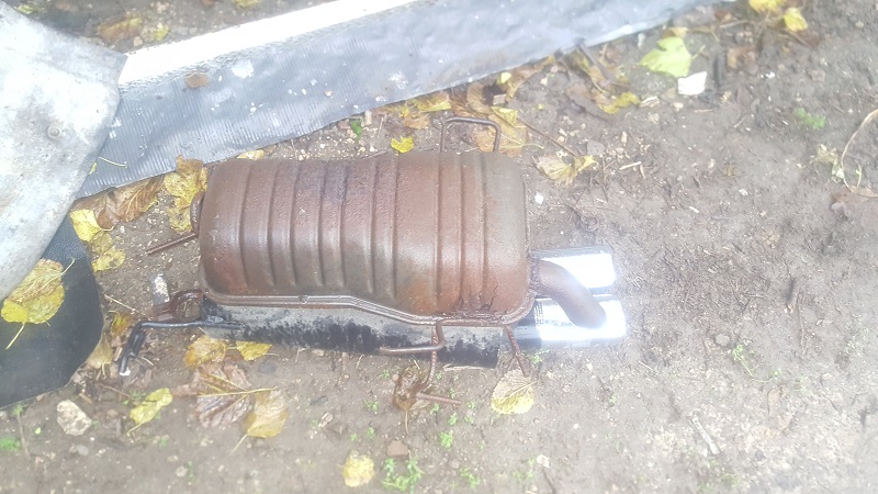

ah oui mon silencieux est mort donc j'ai trouver un sebring que mon père avais sur une 605 16s a l'époque donc on vas l'adapter et pour le moment ça fera l'affaire.

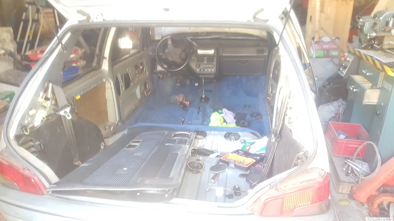

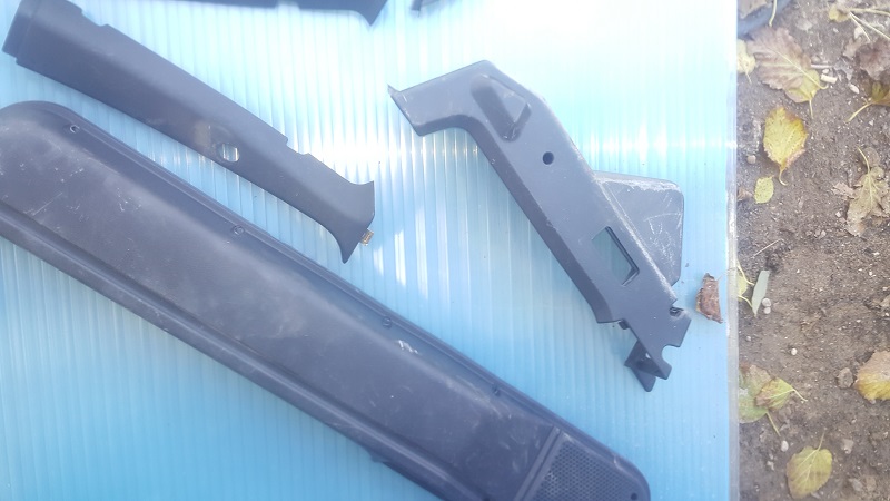

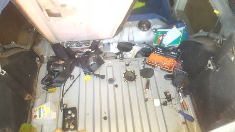

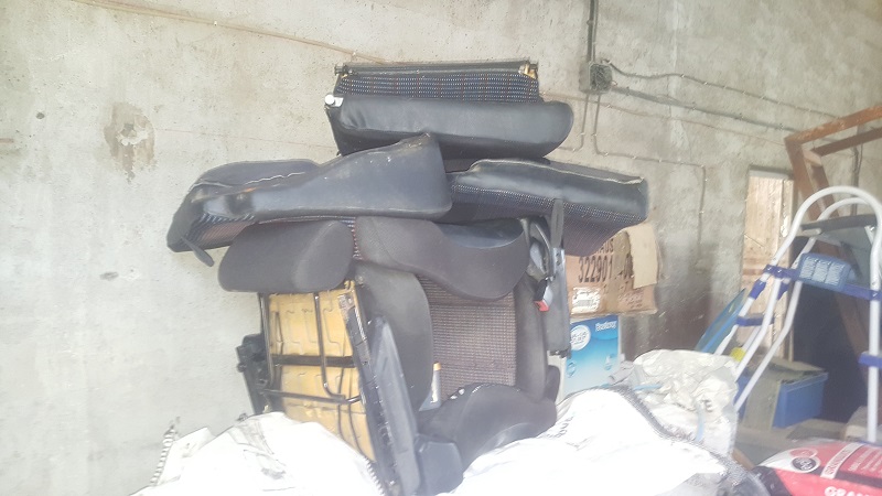

quelques photos
coffre vide.jpg [ 112.64 Kio | Vu 2008 fois ]
interieur vidé.jpg [ 120.74 Kio | Vu 2008 fois ]
intérieur vide 2.jpg [ 110.42 Kio | Vu 2008 fois ]
interieur complet sorti.jpg [ 120.11 Kio | Vu 2008 fois ]
etat plastiques coffre.jpg [ 108.17 Kio | Vu 2008 fois ]

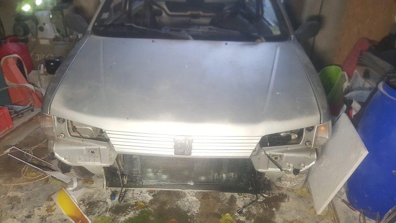

le reste
face avant démontée.jpg [ 113.82 Kio | Vu 2008 fois ]
etat du pot.jpg [ 163.73 Kio | Vu 2008 fois ]
pet au coffre.jpg [ 114.16 Kio | Vu 2008 fois ]
train arriere droit.jpg [ 107.89 Kio | Vu 2008 fois ]
train arriere gauche.jpg [ 85.16 Kio | Vu 2008 fois ]
