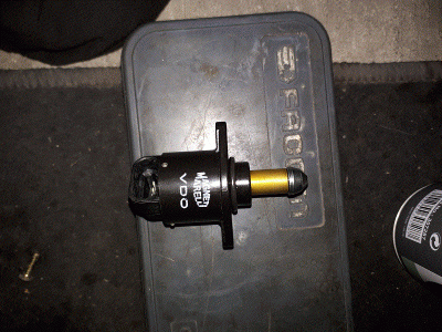

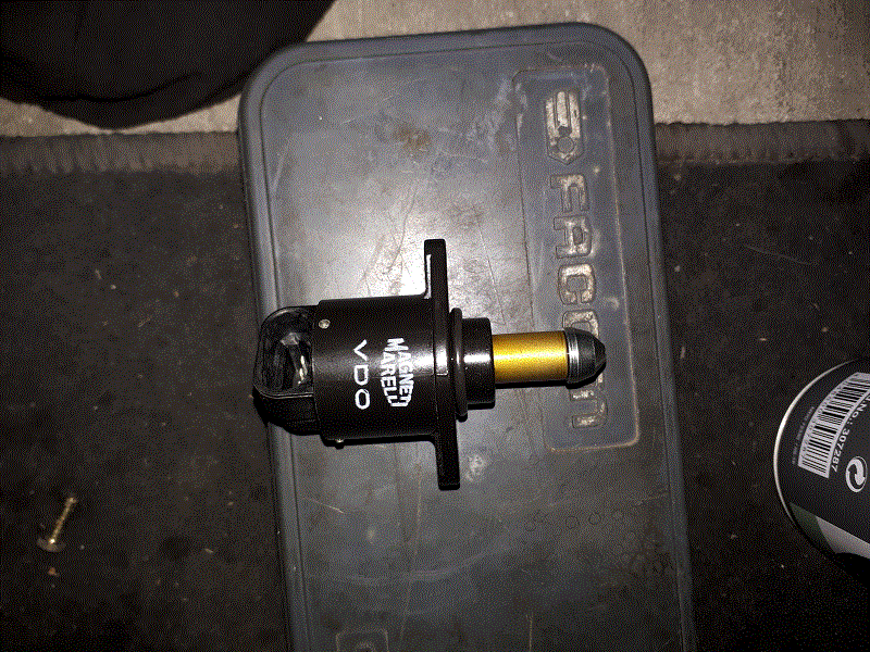

Aujourd'hui j'ai reçu mon nouveau actuateur de papillon donc référence en 003 au lieu de 001, effectivement extérieurement à part la couleur rien ne change sauf emmanchement dans la connectique il y a une rainure en plus,bref je le change et toujours pareil même symptômes que plus haut.

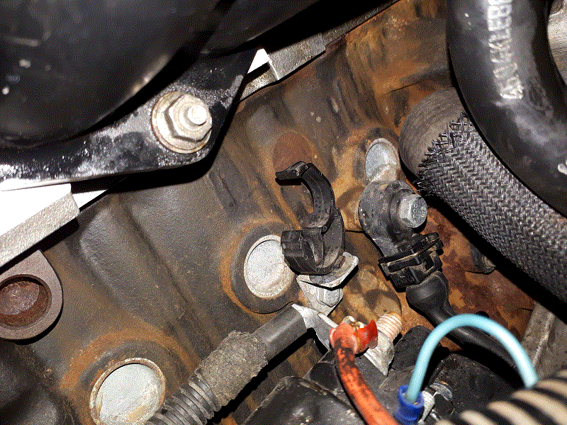

J'ai remarqué que j'avais un capteur de cliquetis à l'arrière du bloque moteur et il est non branché, j'ai trouvé une prise jaune qui se balade toute seule et qui se connecte dessus mais je ne suis pas sur qu'elle soit destinée à être branchée à cette endroit..

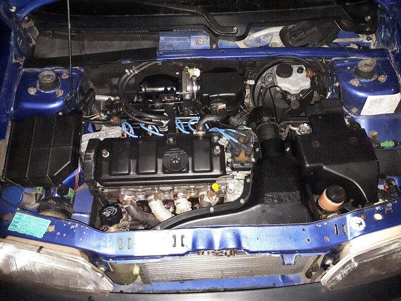

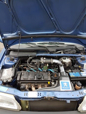

Sinon j'ai fais pleins d'autres choses : changement optique droit, installation plage arrière, remise de la boite à air origine (modification de l'admission dynamique en mème temps), réfection des bras d'essuie glace, remise en place de l'anneau de sou-levage culasse, mise en place du cache batterie et du cache calculateur, voilà je ne me suis pas ennuyé mais je ne profite pas de la voiture à cause de ces ennuies.

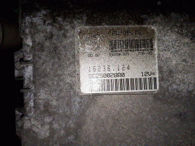

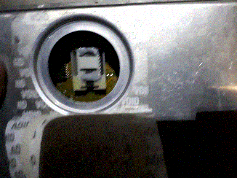

Ah ça a changé par rapport à ce que tu m'as dit la dernière foi alors car j'ai un : 16236114 et un 16236124 qui ne correspondent donc à aucun cité plus haut mdr mais c'est quoi ce mic mac...
J'ai enlevé les antivols collant et la trappe en plastique de protection de chacun d'eu et les 2 ont un "arceau" blanc au dessus de l'eprom que je n'ai pas reussi à enlever je ne peut donc pas te donner plus d'information Jack...

Commentaire: Voici le cache au dessus de l'eprom que je n'ai pas réussi à enlevé, de toutes façon eprom origine puisqu'il y avait l'adhésif de sécurité
eprom.gif [ 168.05 Kio | Vu 1507 fois ]
Commentaire: Voila avec tous les numéros

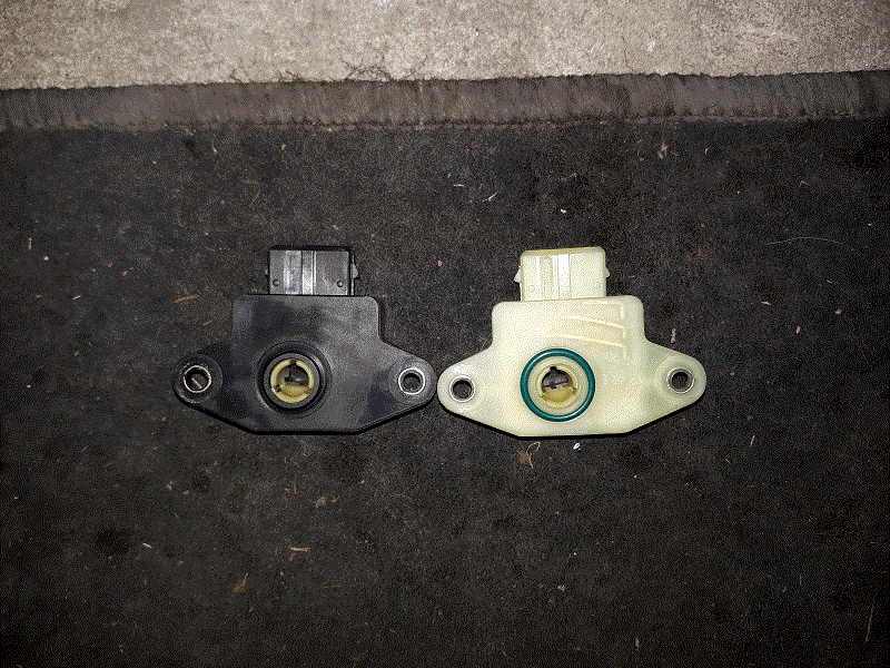

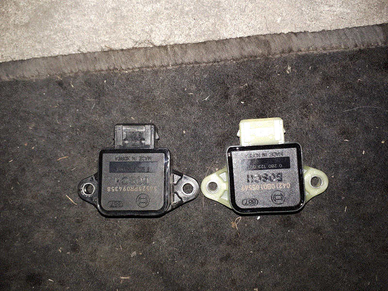

La suite, j'en profite vu que ça fonctionne maintenant histoire de rattraper le temps perdu :hehe:
Commentaire: Différence entre celui monté et l'original
Pas à pas.gif [ 182.1 Kio | Vu 1538 fois ]
Pas à pas 2.gif [ 202.83 Kio | Vu 1538 fois ]
Commentaire: Un peu blanche à mon gout

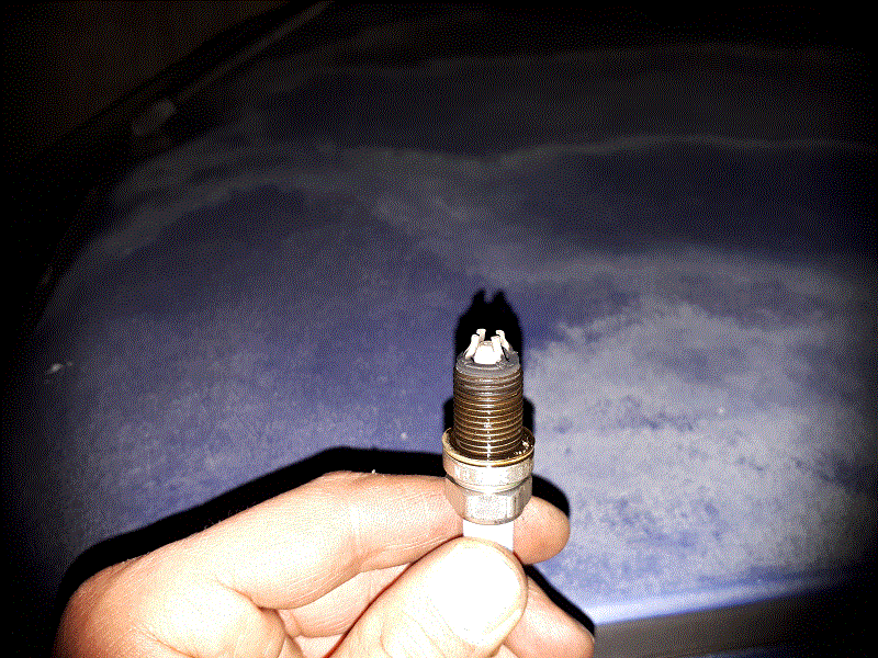

Bougie.gif [ 166.47 Kio | Vu 1538 fois ]
Commentaire: Nettoyage de l’électrovanne
Electrovanne.gif [ 187.3 Kio | Vu 1538 fois ]

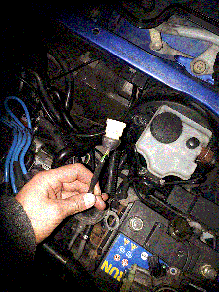

Commentaire: La fameuse prise jaune qui se balade
Cosse jaune 2.gif [ 126.35 Kio | Vu 1538 fois ]
Commentaire: Le capteur (branchè sur la photo) mais pas branché en vrai, si quelqu'un aurait une tof avec la bonne prise branchée dessus...
Cliquetis.gif [ 222.43 Kio | Vu 1538 fois ]
Commentaire: Moteur avant achat
MOTEUR AVANT ACHAT.gif [ 72.44 Kio | Vu 1538 fois ]
Commentaire: Moteur après...
Moteur après.gif [ 228.99 Kio | Vu 1538 fois ]

Pour le capteur de cliquetis j'avais tiré le fils du réchauffeur de papillon voir si sa rentrait...La seule prise seule que j'ai trouvé est celle que j'ai prise en photo elle est jaune et va jusqu'au capteur mais je ne sais pas si elle le gère.

Me semble que la prise capteur cliquetis est noire, question, tu as senti une diff en faisant le mix boite origine/admi dynamique?

Dans le message du 26/02 à 11H38, les photos indiquées pas à pas sont 2 capteurs de papillon et la photo electrovanne est l'actuateur de ralenti.
Précision nécesssaire pour reconnaitre les capteurs.
Ah toi ta l'oeil [icon_eek.gif] lol malheureusement vu les soucis que j'ai je ne roule plus avec donc je ne peux rien dire et je n'ai pas terminer la finalisation de se montage ;)
 Sujet du message: Re: Présentation vidash 106 xsi 1.6 1994
MessagePosté: Mardi 26 Février 2019 19:28
Messages: 361
Localisation: 60 limite 95
Ah ben voilà donc la noir que j'avais mise sur le cliquetis est bien pour le cliquetis
MessagePosté: Mardi 26 Février 2019 19:29
Messages: 361
Merci beaucoup Jack,

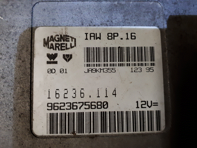

Culasse je n'ai trouvé que ça comme numéro devant le capot : 96111962 et les chiffres avec un rond autour : (1) (5) (12) 91
Numéro de la rampe d'injection : 9607080380 les injecteurs sont marrons
La j'ai mis le calculateur : IAW 8P.16 JA9KM355 123 95
16236.114
9623675680
Oui c'est flagrant pour les bougies...
Je veux bien une référence avec un indice plus froid d'un point stp
