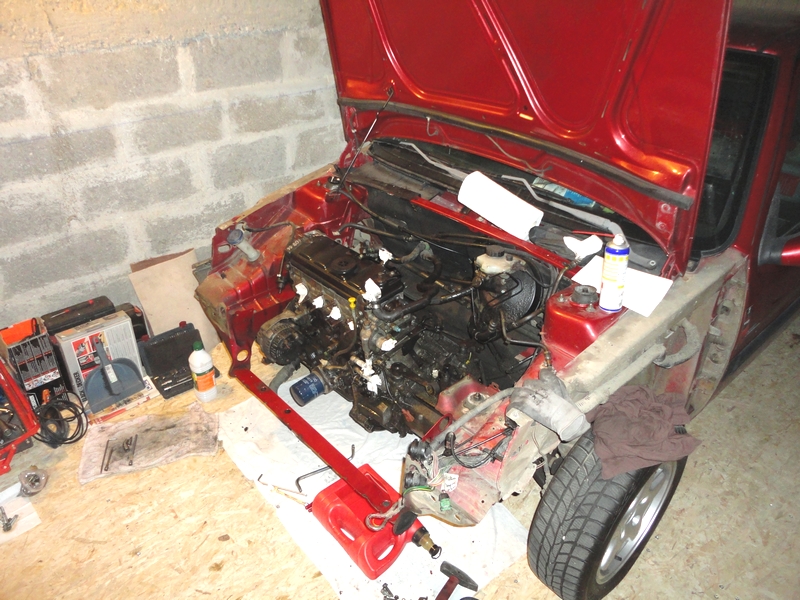

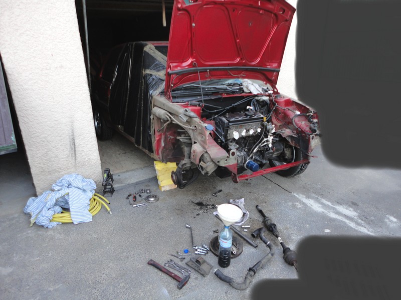

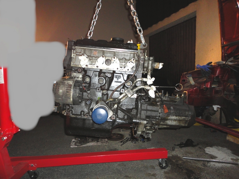

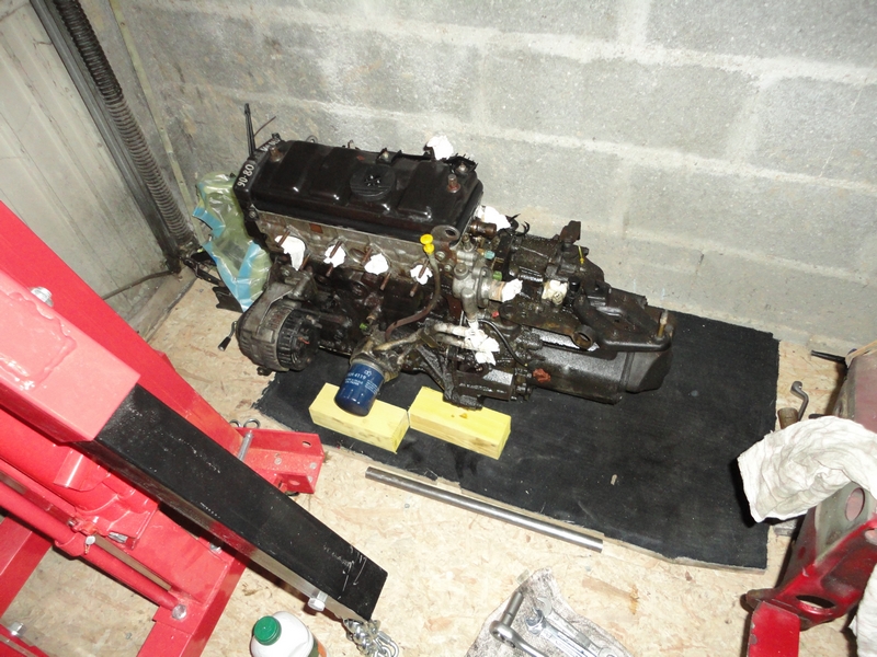

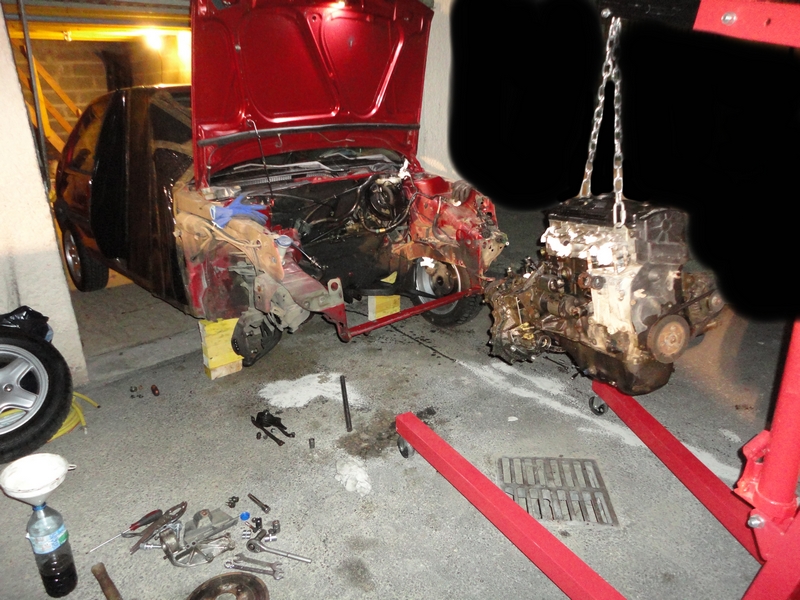

La suite:
- démontage des faisceaux moteur
- démontage du moteur de DA
- vidange boite
- démontage de l’intérieure
- début du démontage de tdb/moquette partie intérieur arrière/volant airbag
- les carton se remplissent et les étiquettes se colle !
Question:

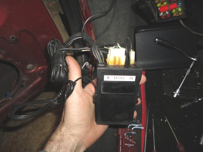

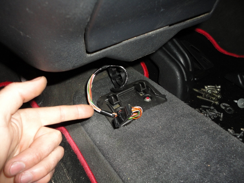

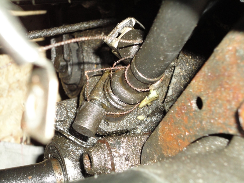

> photo 1 > se collier serti/plombé sur le câble de compteur niveau boite , c'est d'origine PSA ??

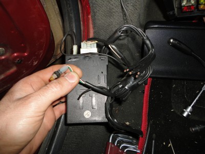

> photo 2 > le câble la et la cosse au niveau du porte gobelet c'est pour le digicode clavier ?
peut être que je l'avais et qui a été supprimer ?

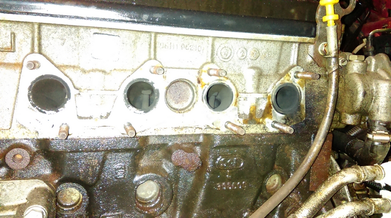

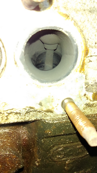

33mm en admi,28mm en échap :blague: sa motive la dremel :clo: ^^
(photo conduit culasse)
Tomsupra7 si tu passe par la, je te tel demain pour récupéré la rampe ;)

MessagePosté: Jeudi 01 Octobre 2015 15:18
réponse photo 2 Oui pour le vide poche tu devais avoir le clavier digitale, car j'ai la même prise sur mon clavier :jap:
pour la 1 je sais pas j'ai pas de compteur comme sur les xsi
MessagePosté: Jeudi 01 Octobre 2015 15:24
Messages: 1120
Sur la mienne le câble compteur et pas plombé, je n'ai que la tige en caoutchouc qui passe dedans
MessagePosté: Jeudi 01 Octobre 2015 15:30
pas de plombage d'origine, et la prise c'est toi qui la débranché du capteur de vitesse ou elle l'était c'est l'info de vitesse pour le calculo
et oui les fils que tu as trouvé sont pour le digicode
MessagePosté: Jeudi 01 Octobre 2015 15:46
Pour le digicode oui mais ca ne veut pas dire que tu l'avais, la mienne avait la même chose et n'a jamais eu le digicode. Le faisceau doit être le même.
C'est étonnant que le cable de compteur soit plombé !! Ce n'etait pas une voiture de loc ?? ou d'entreprise ? Je n'ai jamais vu ca !!
MessagePosté: Jeudi 01 Octobre 2015 16:01
c'est bien se que je pensai, je devais l’avoir il a été supprimer,l'ancien proprio m'avait parler d'un truc qui avait été sup , mais je sais plus :bbah:
j'ai un voyant sur le TDB aussi,supprimé, je mettrai une photo tard se soir,
je ne sais pas se que sait ,a quoi se voyant servait.
ok, les câble que j'ai ont tous l'air d'origine (câble d'embrayage,gaz,compteur)
bizarre
Ok,
oui c'est moi qui la débranché ;)
okai pour le digicode,
Pour remettre le digicode,comment sa se passe ?
(en sachant que j'en ai un en stock avec le porte gobelet)
Il faut un new calculo avec le code ?
C'est étonnant que le câble de compteur soit plombé !! Ce n’était pas une voiture de loc ?? ou d'entreprise ? Je n'ai jamais vu ca !!
Aucune idées, en tout cas celle la a jamais été sur aucun forum !!
elle a peut être fait un peut fait de piste en loisir par l'ancien proprio mais c'est tout.
Je pense que son kilométrage est réel, tout le faisceau avait les attaches d'origine
le tdb a jamais été démonter, les panneaux arr non-plus,
je sait même pas si son jdc a été fait une seul fois la a ses 257000km ^^
mais sinon tout a l'air de jamais avoir été démonter, c'est cool, elle est vielle mais clean la sal*pe :mrgreen: :mrgreen:
Ah ok pour le digicode, ont va voire sa !
merci les gars pour les rep :kakashi:
MessagePosté: Jeudi 01 Octobre 2015 16:52
pour remettre un digicode aucune idée si c'est celui du calculateur qu'il faut ou si c'est le clavier qui enregistre le code et donne l'info au calculo, les pros de l’électronique (jack49 entre autre) doivent pouvoir te dire

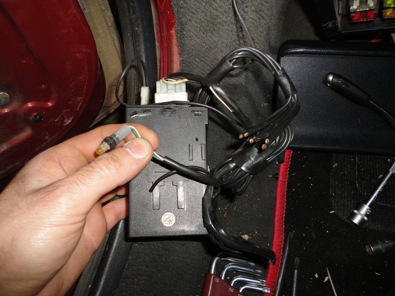

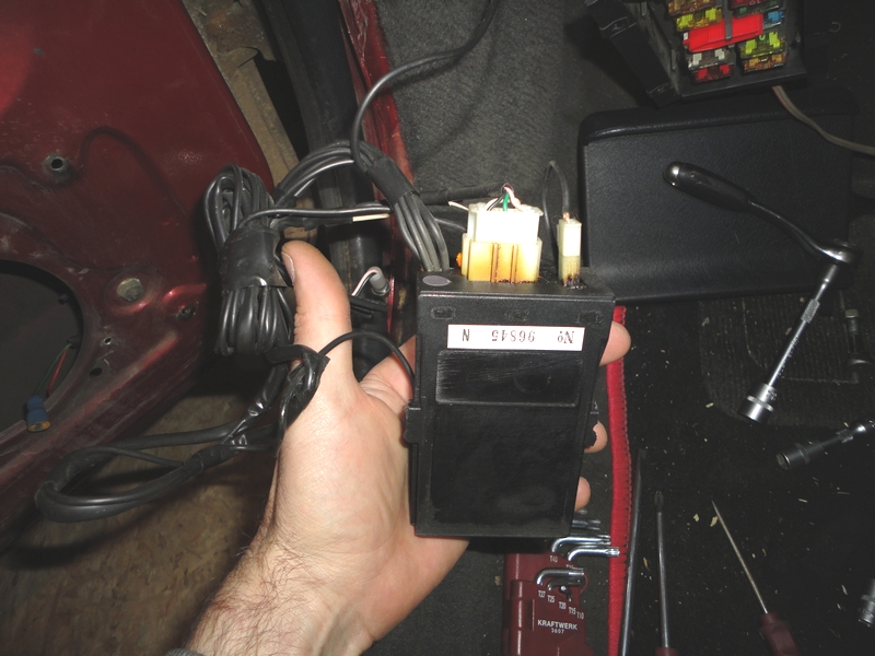

- J'ai trouver se que l'ancien prorio a retiré: alarm!
- la TDB est bien sorti, j'ai commencer a retirer plein de truc du compartiment moteur et des pièces de carrosserie.

ton boitier retrouvé c'est bien une ancienne alarme ;)
sinon beau boulot sa avance très vite

ax10 transfo gt > okai pour l'alarme, je vais voire avec les ref si jamais c'est une origine psa monter sur xsi,

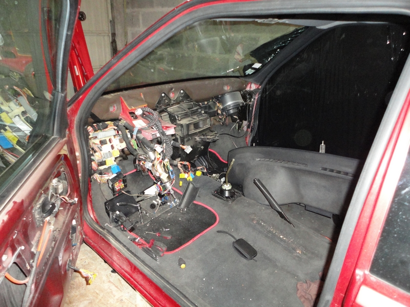

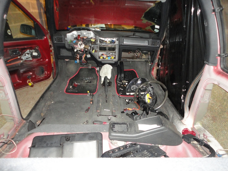

La suite:
-châssis dépouillé,reste plus grand chose

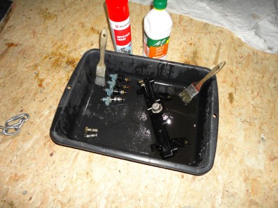

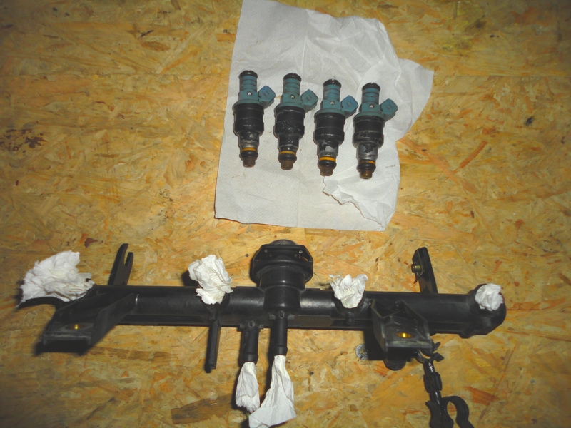

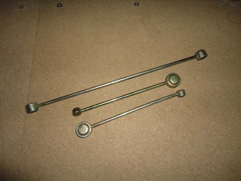

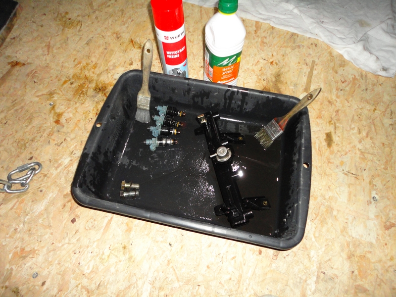

J'ai recup a tomsupra7:
- une rampe
- injo en 160cc
en casse :

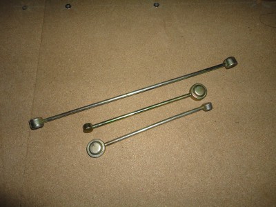

- tringlerie de boite quasi neuve

Tes injecteurs ne suffiront pas pour rouler au e85,j'avais essayé avec l'hybride,même avec un régulateur de 3.5 bar j'étais trop pauvre,je devais re balancer du 98 avec pour que la caisse prenne des tours,j'avais des trous énormes
