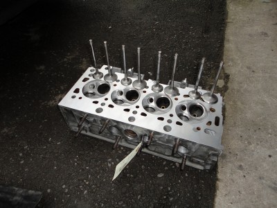

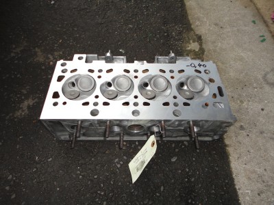

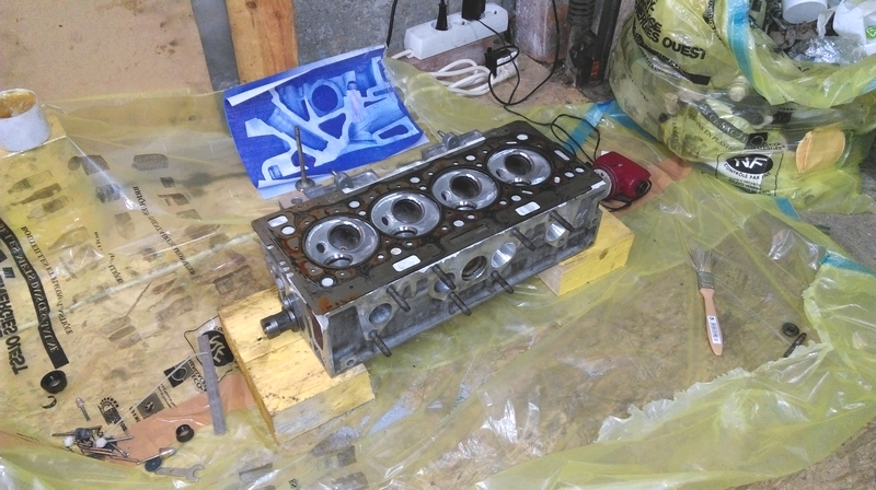

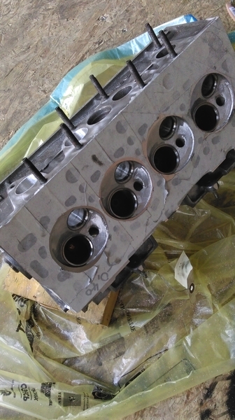

la culasse est sorti de chez soprad,donc:
- gros nettoyage
- épreuve ok
- rectif 0.4
- teste des guide > guide ok pas de changement
- rectif siège
- rectif porté soupape > rodage
prochaine etape les conduits et les chambres :xsi:

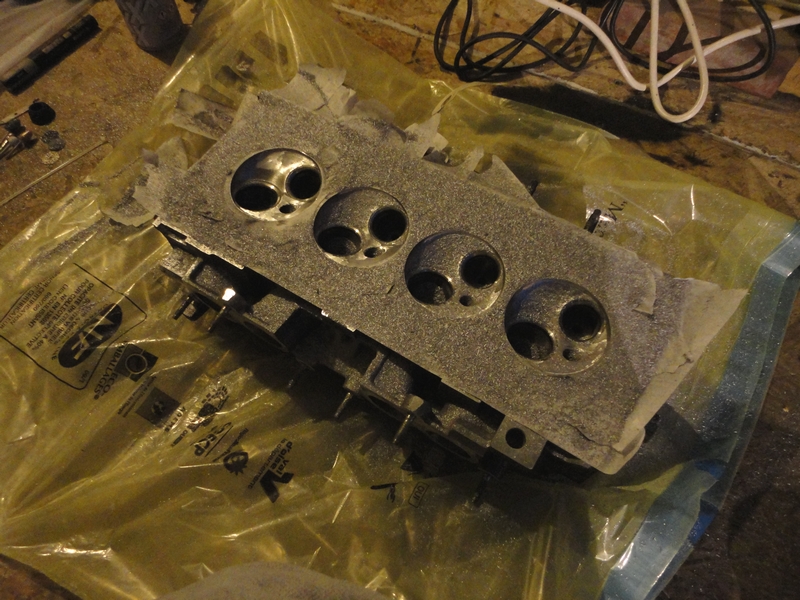

MessagePosté: Dimanche 15 Mai 2016 11:16

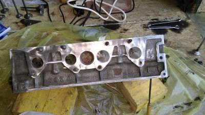

Suite:

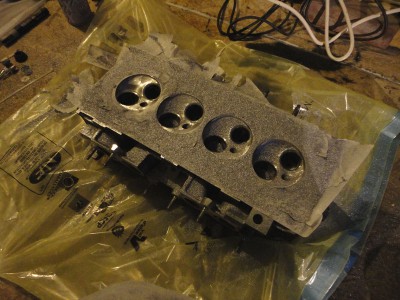

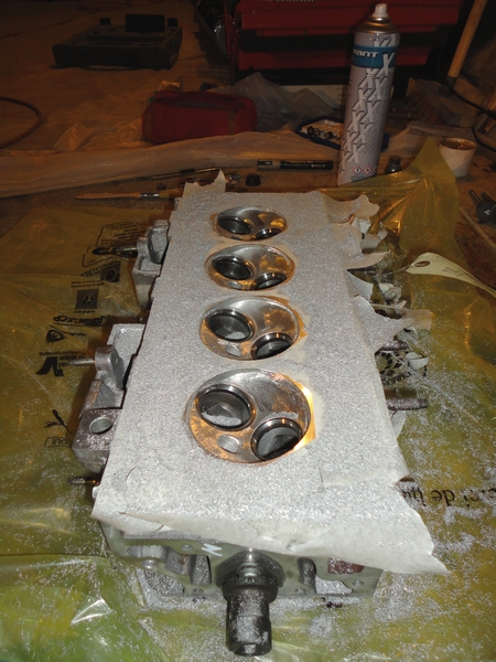

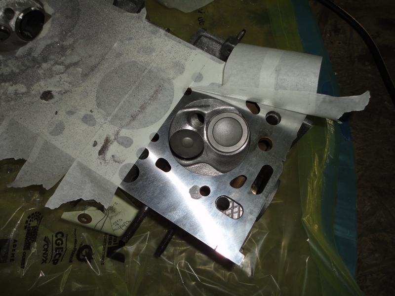

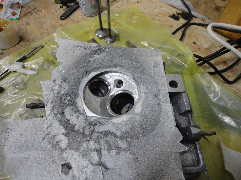

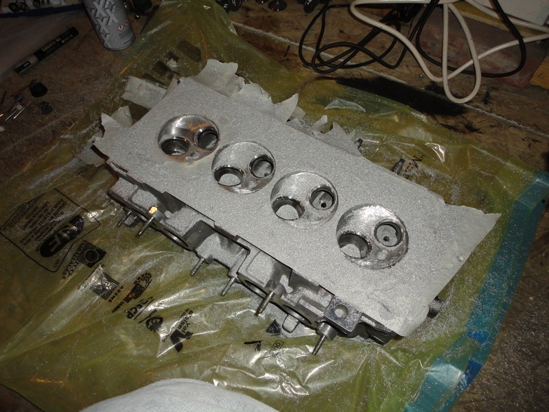

Quelques photos d'une des chambres de combustion de la culasse en modif,
je retire les chasses
Je rend ma chambre plus homogène,plus profonde,meilleur forme générale,
meilleur rentrer du flux aux ouverture,meilleur dissipassion en cylindre,meilleur sortie graçe au gain de place (mais plus de guidage de sortie,les chasse etant plus la,etait mal etudier façon sa change rien)
le truc par contre c'est avoir le meme volume dans chaque :mrgreen:
Mon tc va baisser de 1,1.5/1 donc j'ai surfacé de 0.4 (avec le joint en 0.62 sa fait -1mm en tout),
Plus tard âpres calcul si je suis redescendu a un tc trop bas je re-surfaçerai.
Les empreintes piston vont aussi faire baisser le tc.
pas fini en photo, en cour de modif

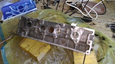

Suite:
prepa conduit echap,
- passage en sorti de 28 a 35 (mon rc racing 4/1 fait 35mm en intérieure)
- suppression des guides et de la partie alu derrière
- cassage de l'angle de la partie supérieur dans le 90°
- augmentation légère des conduit dans leur globalité
Pas fini en tof, il m'en manque 2 a faire :mrgreen: et la finition

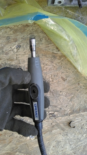

arrivé au 3eme bim la dremel déconne, la fraise veut plus se retirer du petit mandrin,
le système de blocage est kéblo, du coup je démonte et la je découvre que le truc est mort koi :bvoyons: :mrgreen:
il aura pas durer longtemps le flexible dremel, quoi 20h :ptdr:
Bon âpres pour faire se genre de chose faut du matos pro type moviloutil ou autre
et sa part dans du 500e la machine :clo:
jlai bricoler sa repars :p2 , tout se prépare LOL

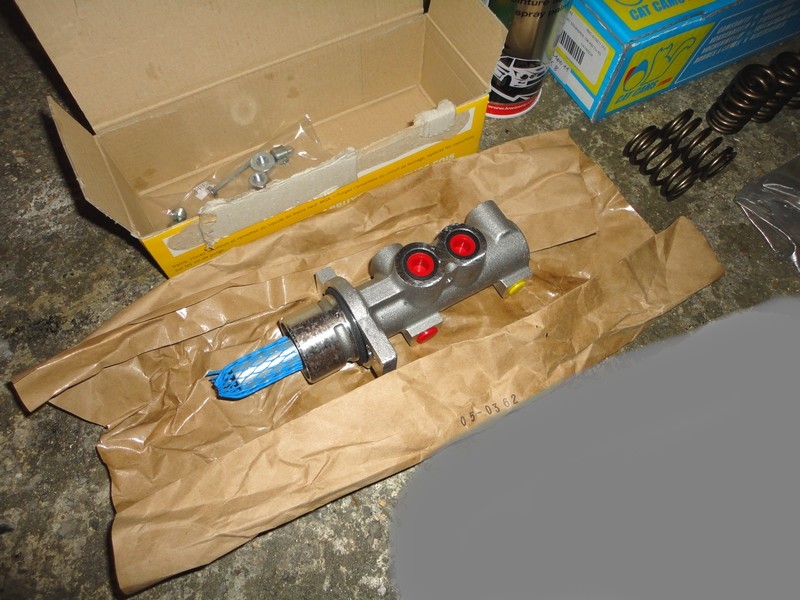

le mastervac (diam9) que j'ai commandé, ba c'est mort, bendix ont fermé l'usine
je sais pas quoi faire, restauré le mien (diam8 sans abr/abs) ou commandé un diam8 neuf ???
ou commandé un diam9 de 206cc 1600 tu5jp4 ??? mais est se que sa va se monté ?

Bon niveau new, le mastervac (diam9) que j'ai commandé, ba c'est mort, bendix ont fermé l'usine (liquidation ? délocalisation ? fermeture ?)
du coup faut je trouve un autre, j'ai fait pleins mag aujourd’hui et j'ai rien trouvé... :?
Salut,
J'ai déjà essayé un de 206 et cela ne se monte pas

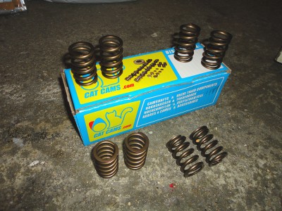

Suite:
-ressort catcam
-mc 23.8 de 306 s16 III en version 4sortie !
- bombe noir mat pour refaire mon mastervac d'origine,

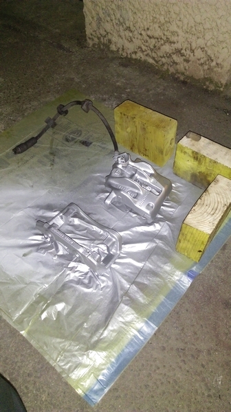

- Nettoyage,apprêtage,peinture des étrier 283mm,peinture omp spécial étrier 800°
- démontage des reste de roulement sur les moyeux de roue av

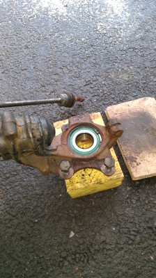

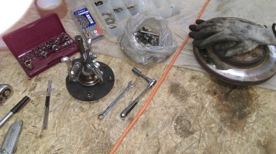

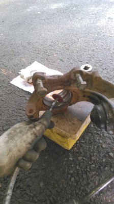

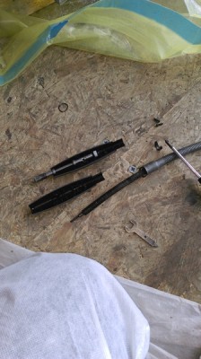

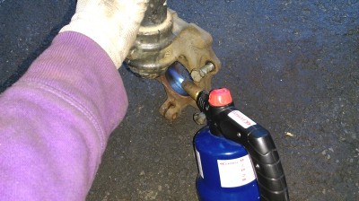

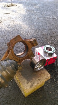

Suite:
-changement des roulement avant

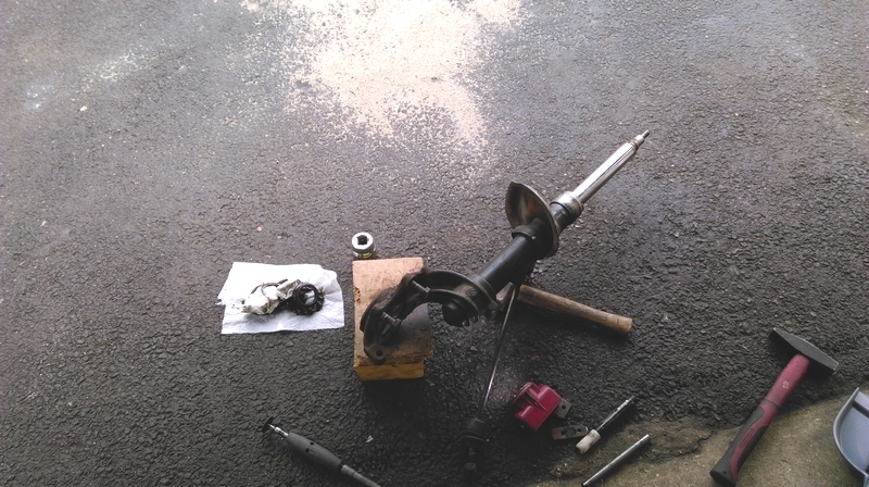

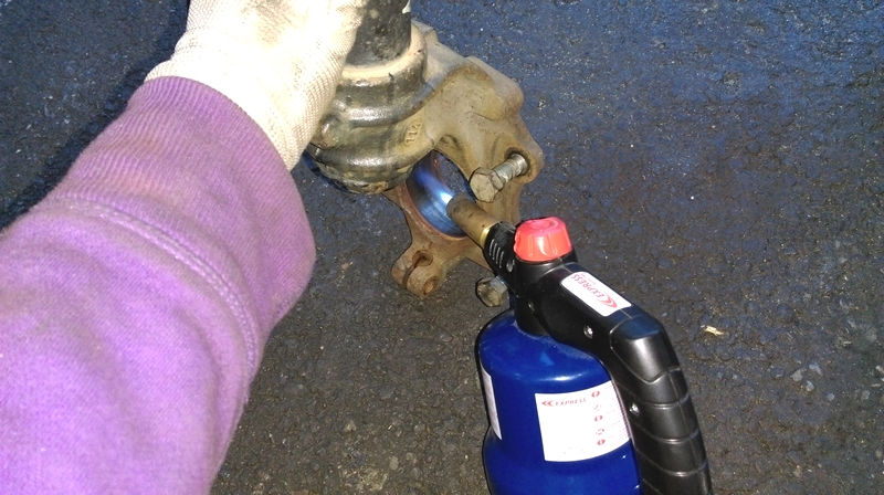

g pas de presse donc méthode artisanale :)
je retire les billes et leur cages, tentative de chauffe pour extraire le roulement par dilatation,
ba raté :lolbis:
donc découpage de la cage interieure, et sa sort.
Ensuite je chauffe,20min, et paf sa rentre tout seul :kakashi:
