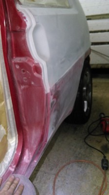

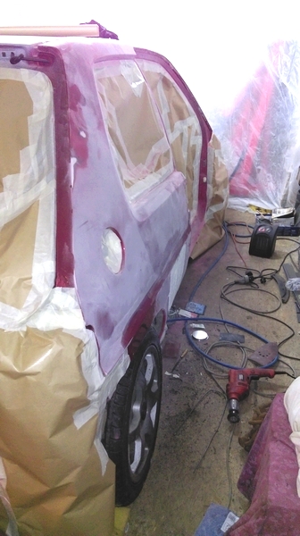

sa ponce sa ponce :clo:
IMAG2194.jpg [ 165.54 Kio | Vu 2302 fois ]
IMAG2193.jpg [ 149.76 Kio | Vu 2302 fois ]
IMAG2192.jpg [ 67.67 Kio | Vu 2302 fois ]
IMAG2191.jpg [ 255.05 Kio | Vu 2302 fois ]

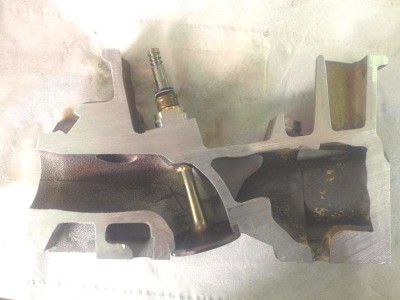

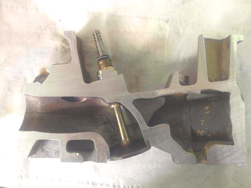

superbe explication, par contre je suis intérésé par ta préparation de la culasse ! combien peux-t'on enlever coté admission et échappement ?
merci et superbe travail :xsi:
 Sujet du message: Re: l6hybrid prepa//pf47 ~ peinture chassis/ouvrant
MessagePosté: Jeudi 18 Mai 2017 18:30
YOANNB24 a écrit:
superbe explication, par contre je suis intéressé par ta préparation de la culasse ! combien peux-t'on enlever coté admission et échappement ?

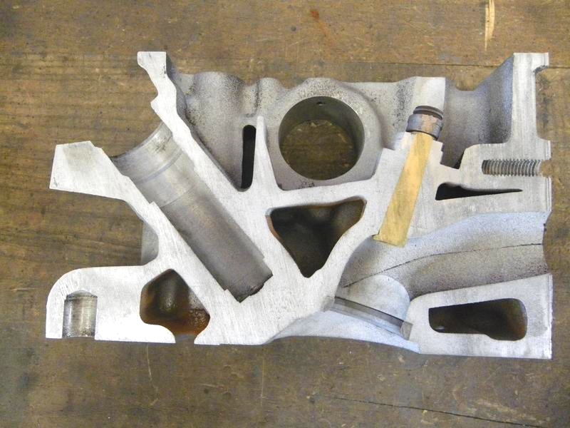

admission le guide , sinon pas grand chose,car sinon la grosseur du conduit de culasse grossit par
rapport a celui de pipe,par contre il se travaille car bocou de petit défaut d'angle,fonderie,,,
si autre pipe,ou 4pap, ont peut l'augmenter a 36 ptetre 37mm au lieu de 35 d'origine admi (si je me trompe pas dans les diamètre)
mais yora modif de taille de siège et soupape ,bref sa part dans du délire :mrgreen:
echap, ya bocou a retiré niveau guide et sa suite alu,
voire photo ci dessous,et le conduit va en se retréssissant grave vers la sortie culasse :cagoule: :cagoule: 27mm je croit...
la taille de la soupape peut etre changé
>sinon pour avoir deux conduit de plus 16S :mrgreen:
211.jpg [ 221.93 Kio | Vu 2779 fois ]
153729IMGP0250.jpg [ 273.41 Kio | Vu 2779 fois ]

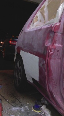

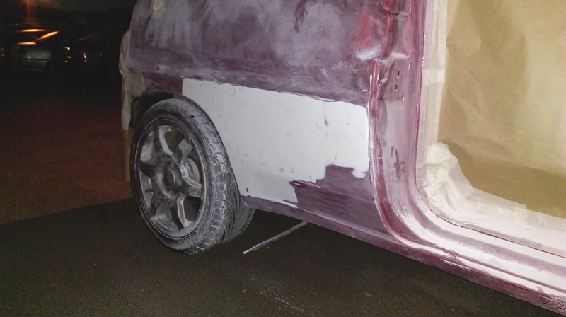

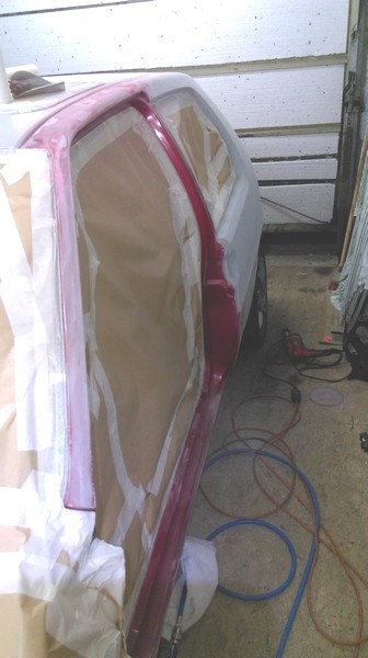

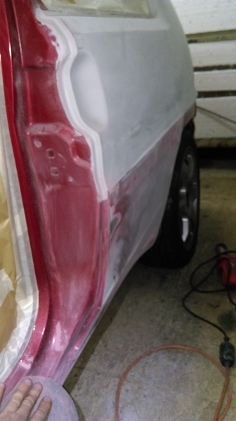

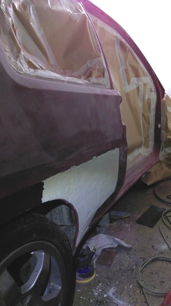

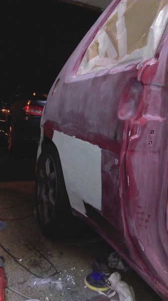

mastic aile arr D ,etape 3 deja ,hier soir:
IMAG2215.jpg [ 151.35 Kio | Vu 2818 fois ]
IMAG2214.jpg [ 156.68 Kio | Vu 2818 fois ]

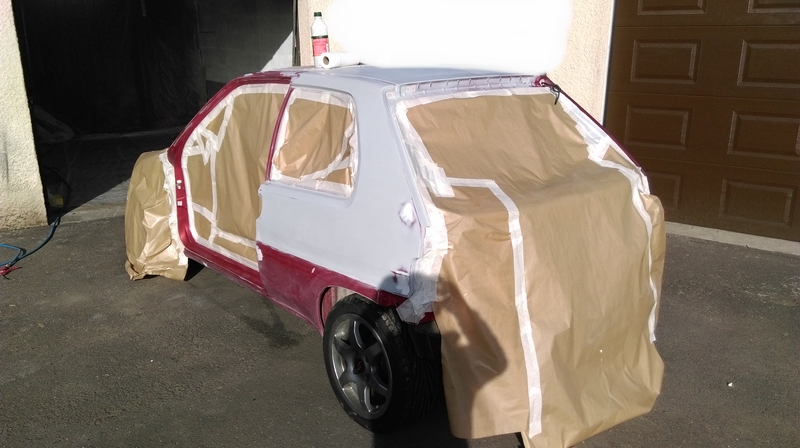

MessagePosté: Lundi 22 Mai 2017 11:39
dimanche soir,mastic aile arr droit finish, bon c'est pas nickel a 100% je dirai 85/90,
5/6h de taf, et tout les micro trou a bouché et rebouché au mastic finition sa prend 40ans et il en reste toujours :lolbis:
IMAG2222.jpg [ 270.38 Kio | Vu 2751 fois ]

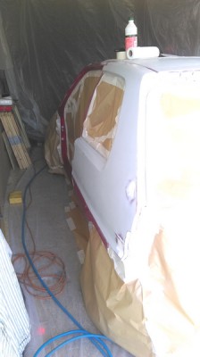

gros nettoyage se matin,soufflette,diluant,eau,séchage,chiffon ,.......
gros nettoyage a l'eau pour dépoussiérer le garage
Au passage, je pense que je vais mettre du -30 devant au lieu du -50 actuel,
car même en décrantent l’arrière (s'il ne l'est pas déjà)
je rattraperai jamais la hauteur châssis de l'avant ,a l’arrière :?
je veut pas une caisse qui penche de l'avant ou de l'arriere
en photo elle penche de l'avant :?
IMAG2228.jpg [ 247.18 Kio | Vu 2748 fois ]
IMAG2227.jpg [ 271.9 Kio | Vu 2748 fois ]
IMAG2226.jpg [ 293.03 Kio | Vu 2748 fois ]

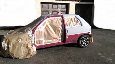

encore du kraft pour les roue arriere et les bas de caisse
IMAG2232.jpg [ 139.91 Kio | Vu 2745 fois ]
IMAG2231.jpg [ 125.7 Kio | Vu 2745 fois ]

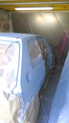

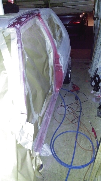

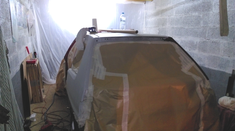

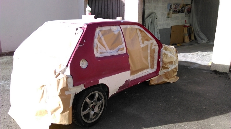

tout est pret :clo:
c'est en chauffe, le chassis commence a chauffé,
j'ai mis juste 1800w
IMAG2234.jpg [ 124.9 Kio | Vu 2646 fois ]
IMAG2235.jpg [ 204.6 Kio | Vu 2646 fois ]
MessagePosté: Jeudi 25 Mai 2017 18:22

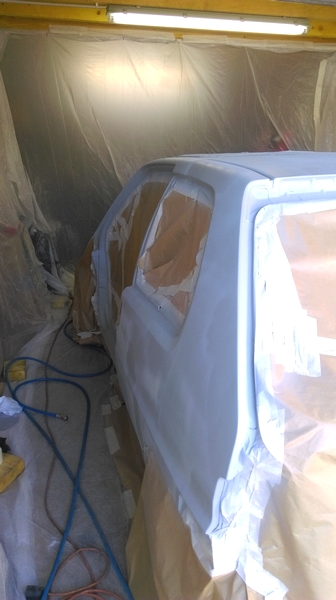

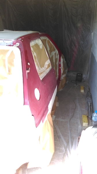

apprêtage ok
plus qua re-ponçé pour éliminer l'effet peau d'orange de l'âprè
IMAG2242.jpg [ 155.83 Kio | Vu 2628 fois ]
IMAG2243.jpg [ 154.19 Kio | Vu 2628 fois ]

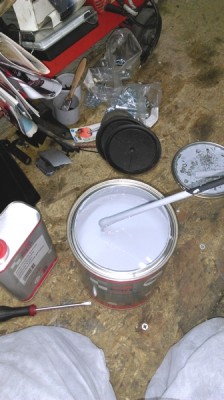

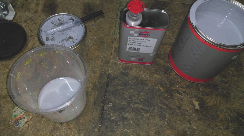

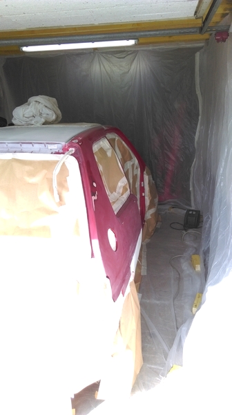

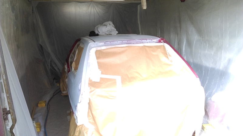

merci ;) , gros taf, je pensai pas devoir reponçé l'aprè, celui que j'ai utilisé est pas le
même que d’habitude, il est plus pâteux :blague: :blague:
l'ancien ,apres sechage, pas de ponçage, gain de temps de ouf
j'ai ete con pour le coup, j'aurai du le diluer a 20% en diluant special,
pacé d'une buze de 1.3 en 1.8, bref je le saurai pour les ouvrant :mrgreen:
IMAG2240.jpg [ 313.87 Kio | Vu 2597 fois ]
IMAG2239.jpg [ 214.29 Kio | Vu 2597 fois ]
