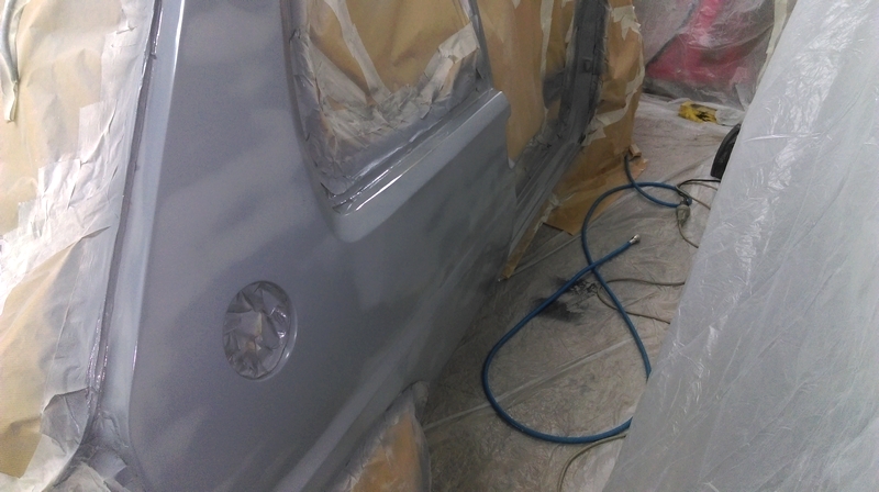

hier aprem,
changement des baches,2/3h de nettoyage garage a l'emplacement des baches,
nettoyage sol,mur,tuyau électrique,tuyau pression air , ect..
nettoyage châssis en extérieure garage fermé....

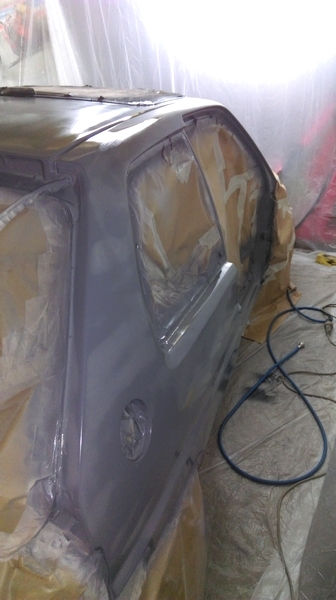

chassis rentré garage fermé nettoyage devant le garage,
:mrgreen:

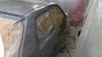

base :
IMAG2253.jpg [ 146.58 Kio | Vu 2420 fois ]
IMAG2252.jpg [ 263.75 Kio | Vu 2420 fois ]
IMAG2251.jpg [ 263.44 Kio | Vu 2420 fois ]
IMAG2250.jpg [ 153.71 Kio | Vu 2420 fois ]

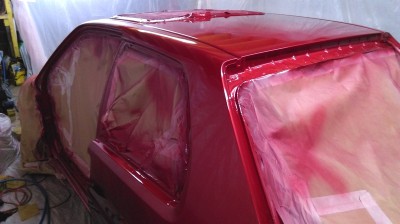

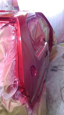

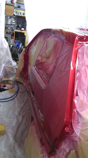

hier soir,

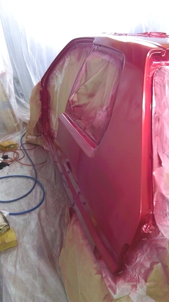

peinture RL,2 couche, 650/700ml de peinture:
IMAG2256.jpg [ 163.91 Kio | Vu 2414 fois ]
IMAG2254.jpg [ 158.8 Kio | Vu 2414 fois ]

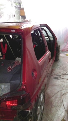

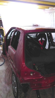

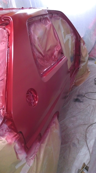

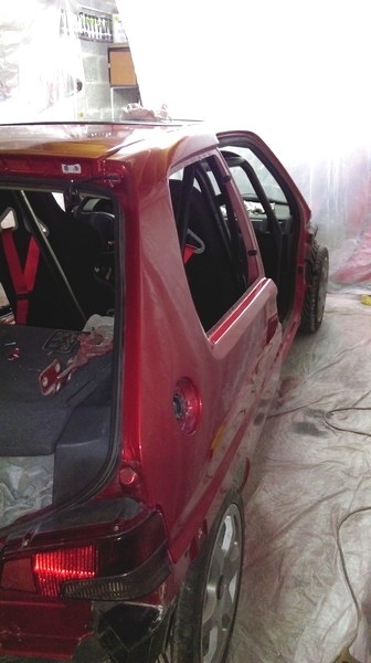

dimanche soir,vernis,2 couche, 600ml avec durcisseur 1/2
IMAG2267.jpg [ 274.3 Kio | Vu 2361 fois ]
IMAG2266.jpg [ 164.26 Kio | Vu 2361 fois ]
IMAG2265.jpg [ 176.6 Kio | Vu 2361 fois ]

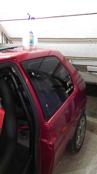

Suite,

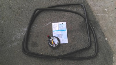

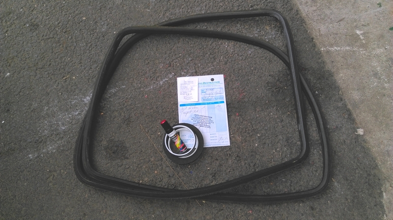

j'ai jeté les joint de custode d'xsi et dla xrd cause fuite, du coup
j'ai ete en chercher des new en casse se soir, de saxo bic, tbe,
montage se soir.
montage de l’antenne, plafonnier
IMAG2278.jpg [ 305.44 Kio | Vu 2911 fois ]
IMAG2277.jpg [ 292.82 Kio | Vu 2911 fois ]
IMAG2276.jpg [ 335.9 Kio | Vu 2911 fois ]

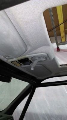

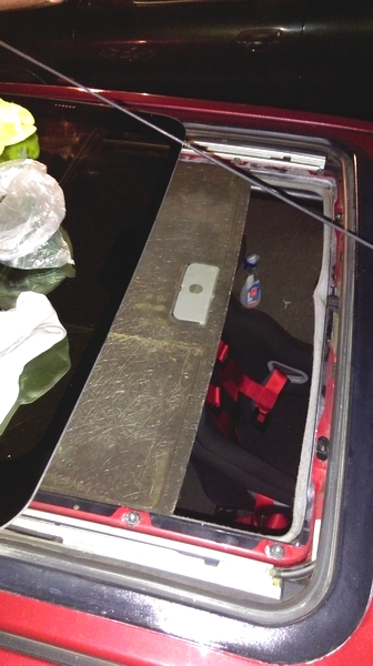

MessagePosté: Mardi 30 Mai 2017 14:13

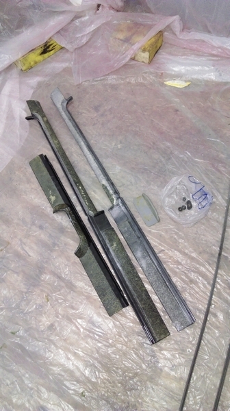

changement des rails noir du plafonnier coulissant cache toit ouvrant
custode/joint ok
antenne + joint anti fuite interieure ok
plafonnier ok,je changerai la lampe ,elle est jaunie,
reparation du cache noir du systeme de FC (fissuré)
retouche de jointure au stylo peinture,nettoyage du collant de tiro qui reste
boite a air provisoire, sa sera celle d'origine de ma coupé406,avec ram air devant,
IMAG2285.jpg [ 365.36 Kio | Vu 2871 fois ]
IMAG2284.jpg [ 161.07 Kio | Vu 2871 fois ]
IMAG2283.jpg [ 148.21 Kio | Vu 2871 fois ]
IMAG2282.jpg [ 171.71 Kio | Vu 2871 fois ]

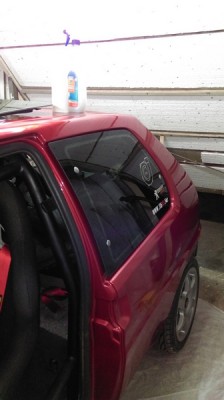

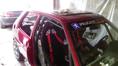

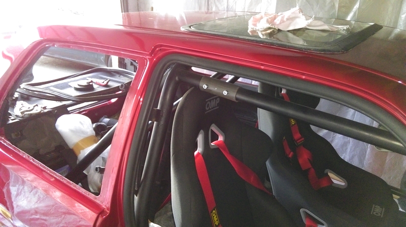

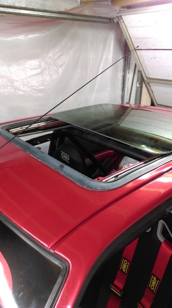

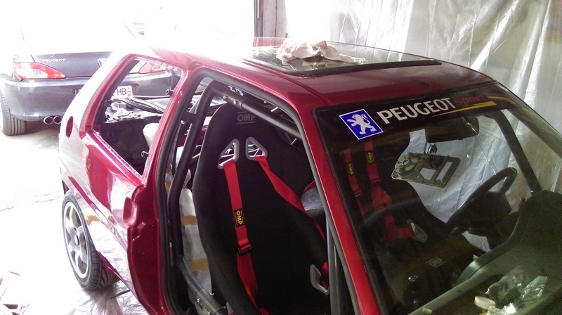

hier,
-remise en etat toit ouvrant finish
-baguette de toit
-feux arriere
-une soudure sur l'arceau, la derniere
-j'ai coupé les boulons trop long de liaison d'arceau (ceux du haut tres dangereux pour
la tete),resterai une protection mousse a mettre, voir photo ci dessous
-2/3 coulure de vernis eliminé a 75%, ils y en a encore :blague:
- j'ai retrouvé le faisceau de porte gauche, yahouuuuuuuuu :D ,plus besoin
d'adapté ceux de XTD electrique avec prise (ceux de ma xsi ont pas de prise,en direct avec le reste du faisceau)
- fixation de faisceau niveau aile gauche amelioré
- joint de porte (ceux du haut) installé (double face "besa" mousse, sa bouge plus du tout)
- politrol sur l'entourage de toit ouvrant, completement gris clair,et tache blanche
le faisceau de porte et le panneaux arr droit avec enceinte a mettre et je passe au ouvrant :D
IMAG2294.jpg [ 188.44 Kio | Vu 2775 fois ]
IMAG2289.jpg [ 199.96 Kio | Vu 2775 fois ]
IMAG2291.jpg [ 169.29 Kio | Vu 2775 fois ]

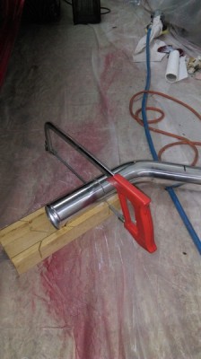

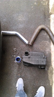

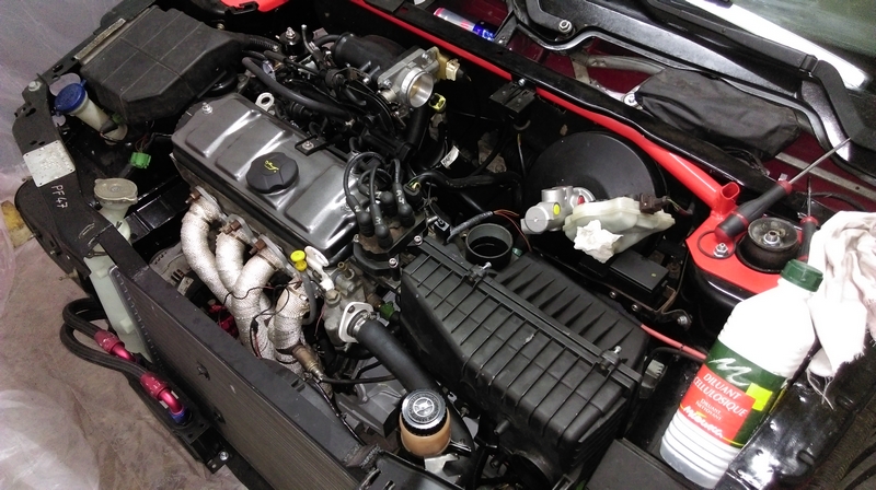

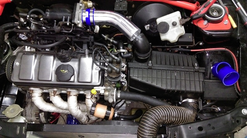

un peu de matos,
-tube alu coudé a 45° diametre 60, a adapter/coupé
-gaine bleu diam 63 pour jonction pap et jonction raccord boite a air, a coupé en deux partie
-du collier inox
-un detrompeur de sonde, pour retirer la sonde du 4e tube du RCracing 4-1,
(la sonde bouche la moitier du tube .... :cagoule: )
une gaine avec revetement antichaleur 70mm pour la liaison ecope air forcé>boite a air
+ de photo a suivre ;)
vendredi soir,
sa ressemblera a sa:
