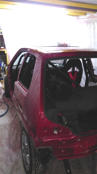

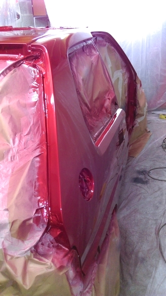

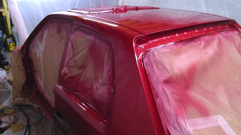

dimanche soir,vernis,2 couche, 600ml avec durcisseur 1/2

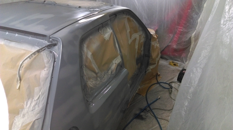

aucune coulure de peinture, quelques coulure de vernis, a reprendre en polissage
du grin aussi, normal, comme pas en cabine
mais sa va le faire ,jvai rectifier :kakashi:

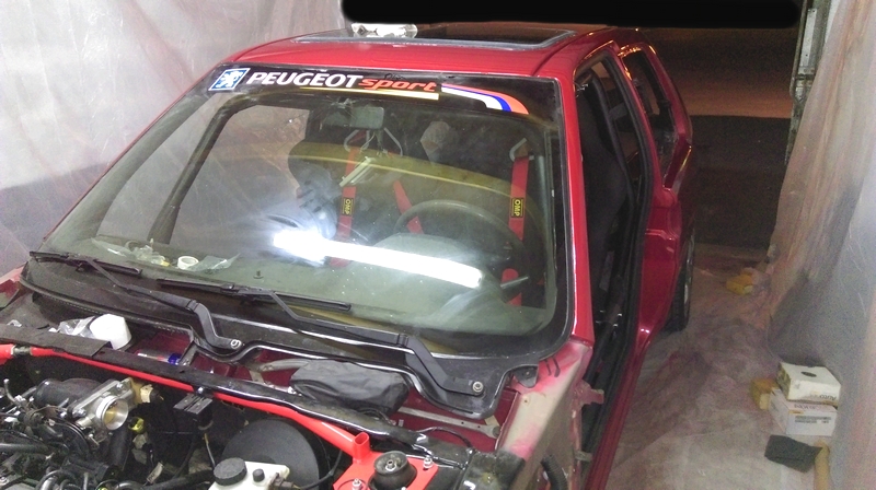

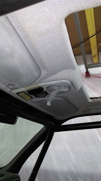

changement des rails noir du plafonnier coulissant cache toit ouvrant
custode/joint ok
antenne + joint anti fuite interieure ok
plafonnier ok,je changerai la lampe ,elle est jaunie,
reparation du cache noir du systeme de FC (fissuré)
retouche de jointure au stylo peinture,nettoyage du collant de tiro qui reste
boite a air provisoire, sa sera celle d'origine de ma coupé406,avec ram air devant,

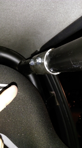

-j'ai coupé les boulons trop long de liaison d'arceau (ceux du haut tres dangereux pour
la tete),resterai une protection mousse a mettre, voir photo ci dessous

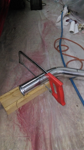

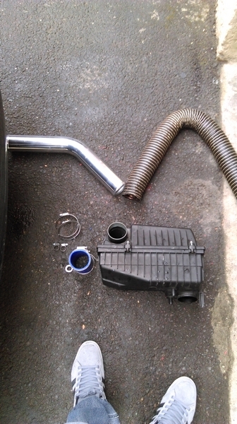

un peu de matos,
-tube alu coudé a 45° diametre 60, a adapter/coupé
-gaine bleu diam 63 pour jonction pap et jonction raccord boite a air, a coupé en deux partie
-du collier inox
-un detrompeur de sonde, pour retirer la sonde du 4e tube du RCracing 4-1,
(la sonde bouche la moitier du tube .... :cagoule: )
une gaine avec revetement antichaleur 70mm pour la liaison ecope air forcé>boite a air
+ de photo a suivre ;)
