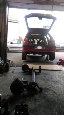

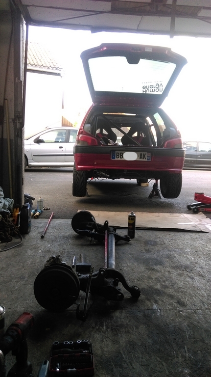

Suite xsi :

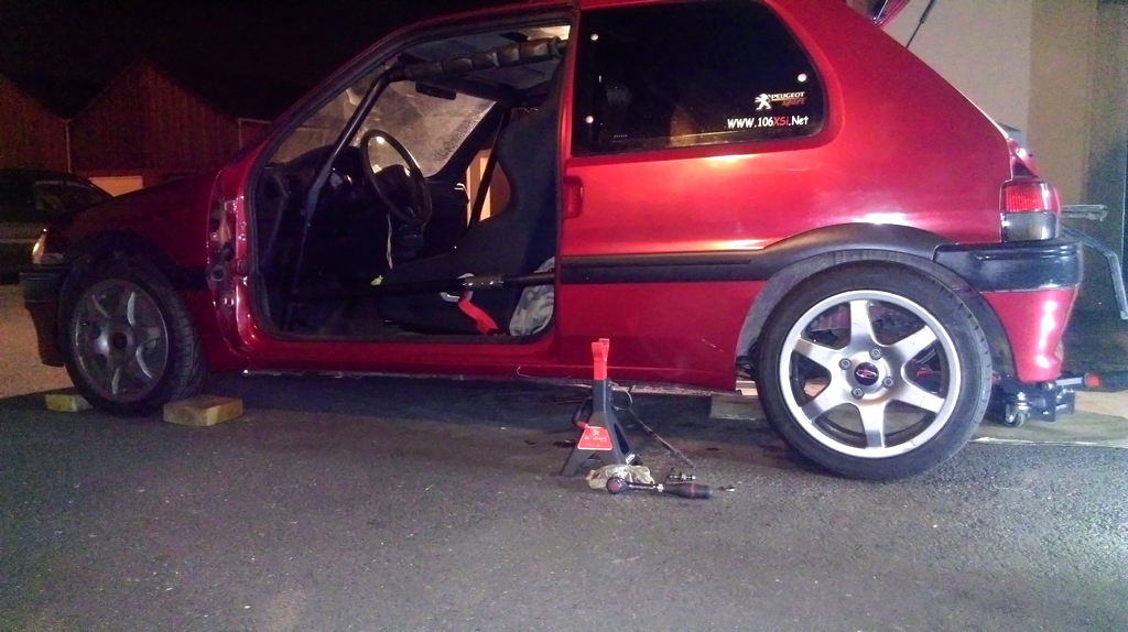

de-crantage ok et mise en place du train de saxo 1.5d
et la problème :
mode kéké tuning enclenché :ptdr: :cubitus: , c'est trop bas, jvai re-cranter de 2 crans,
si je re-crante de 1 je tombe sur le réglage d'origine du train de saxo 1.5d,
donc enfaite la je me retrouve a re-cranter un train mdr :bbah:
> les train de 1.5d saxo sont plus bas d'origine que ceux de xsi 1.6l ??? :bvoyons:
j'ai mesurer a peut pret 5cm de moin d'origine entre les deux^^

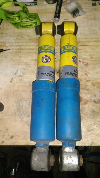

niveau amorto arrière, je suis niké, les b6sport se retrouve trop long,
il me faut du b8 sport

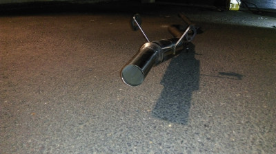

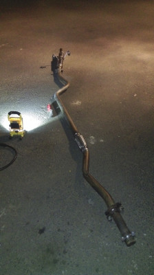

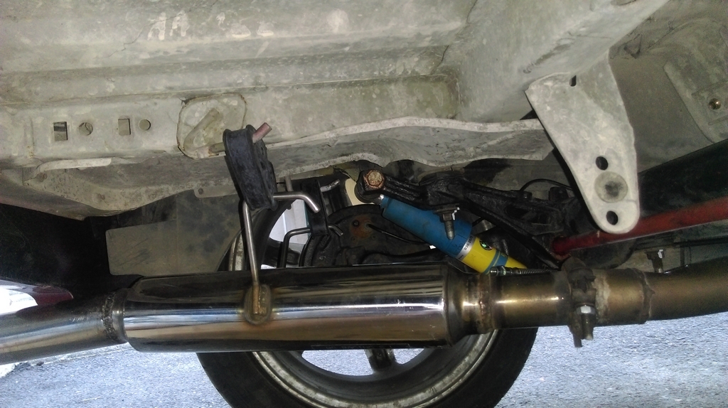

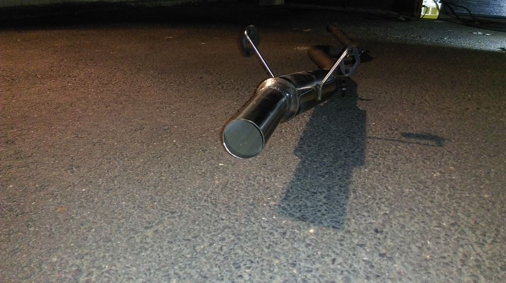

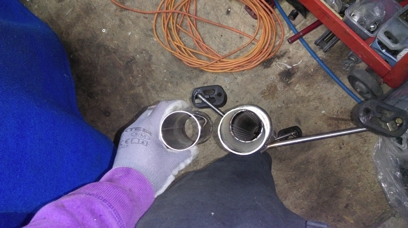

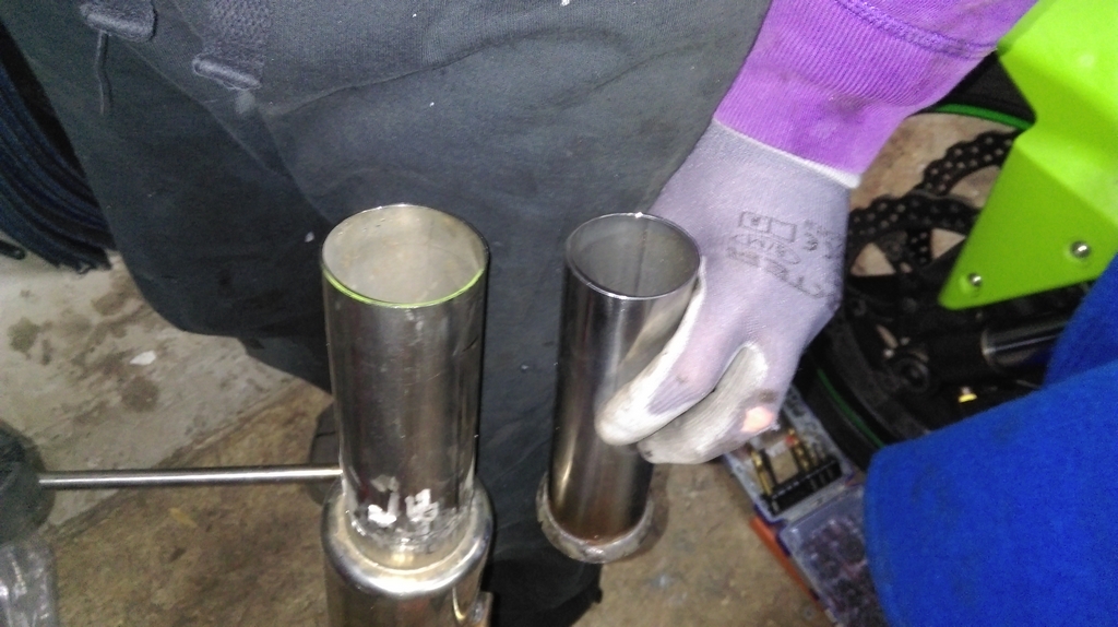

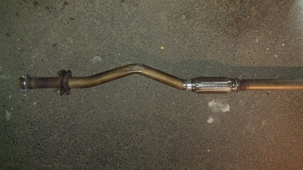

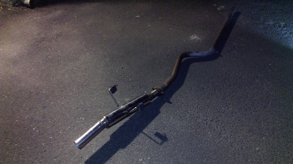

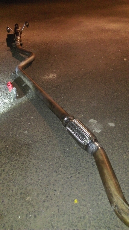

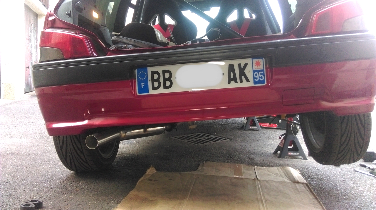

la sortie de silencieux va passer en 60.3 au lieu de 50 , comme sur celui que j'avais
sur la 306 pendant un temps.
Pas pour faire plus de bruiit mais pour un look plus sympa, plus sport, car la sa fait sortie XS quoi... :? pas xsi avec un gros 8s

le silencieux est discret laisse celui ci
Bizarre ce recrantage
 Sujet du message: Re: pf47 gros 8s // ouppss j'ai trop decranté,mode kéké tuni
MessagePosté: Samedi 18 Août 2018 17:12
ouai bizarre, et je suis sur a 90% que le gars qui avait la saxo avant moi (d'ou vient le train arriere)
il avait rien toucher.

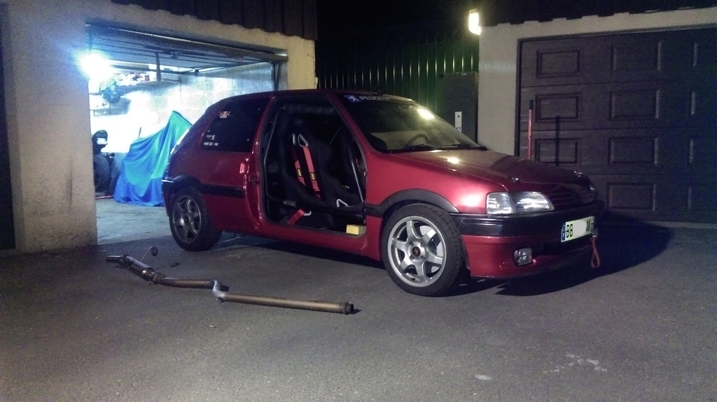

le silencieux je le laisse, c'est juste le tube de sortie que je coupe et change :

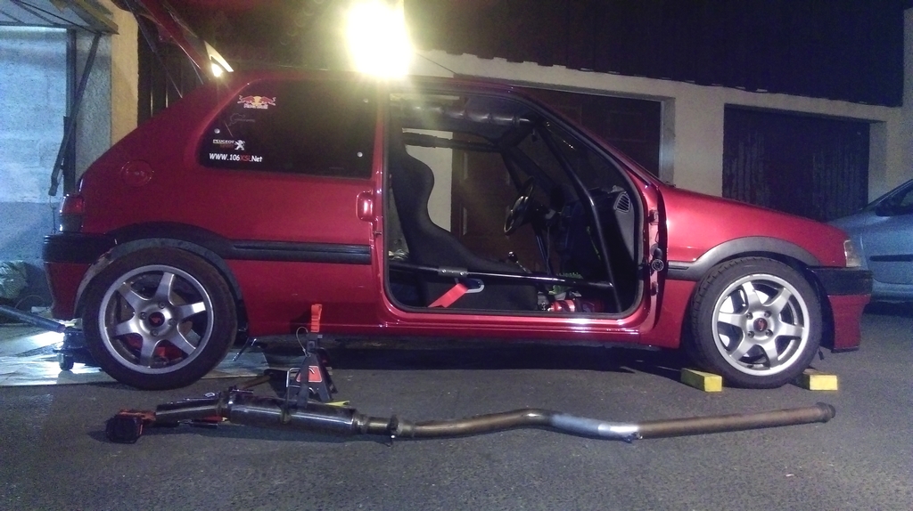

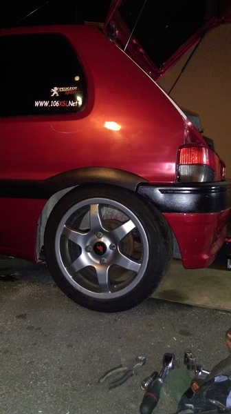

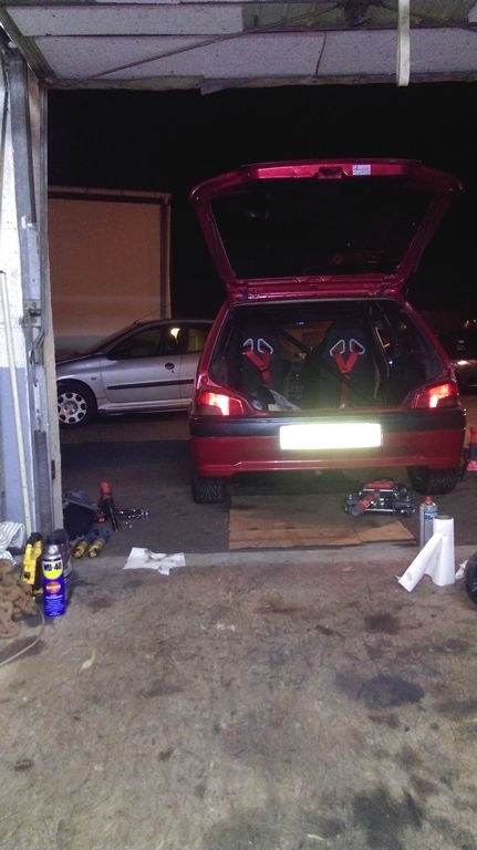

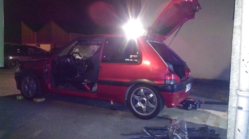

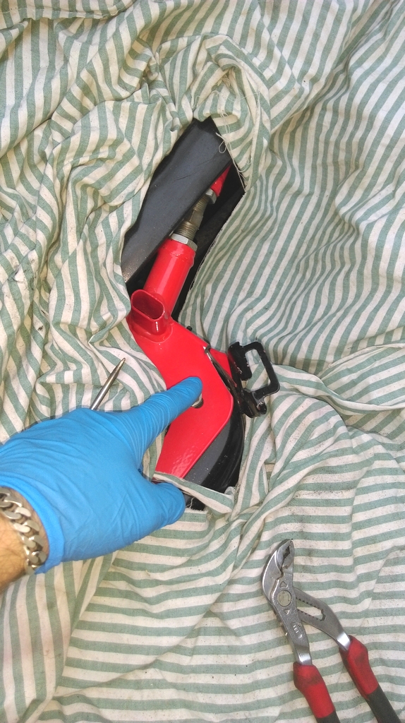

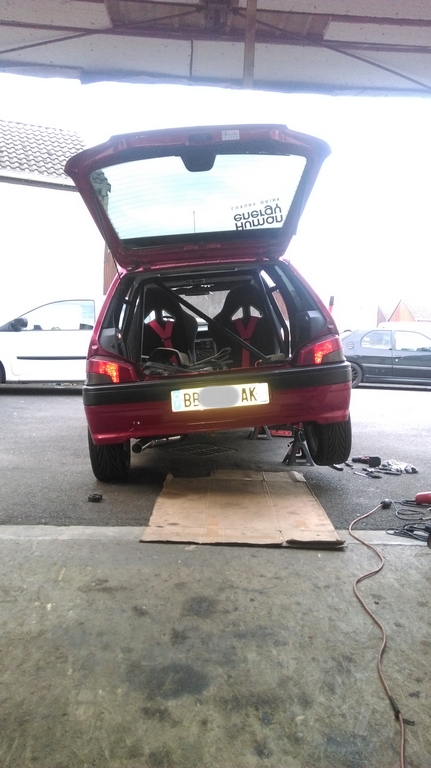

Suite xsi:
bon j'ai réussi âpres 3 essaie et l'aprem dessus, a trouver la hauteur qui me convient
légèrement plus haut que l'avant que j'ai mis a -50mm.
sa va pile poile je trouve, avec un peu de charge sa descendra un peu.
Finalement mes b6 sport font nickel dessus, pas besoin de B8 sport court,
allez savoir pourquoi ......... :ptdr:
je passe au frein arriere et au cable de frein a main,ptetre je change les roulements
arriere j'en ai deux neuf en stock :bvoyons:

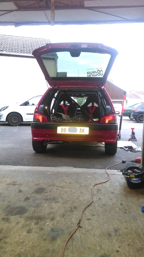

photo :
IMAG5156.jpg [ 424.13 Kio | Vu 1611 fois ]
IMAG5153.jpg [ 485.46 Kio | Vu 1611 fois ]
IMAG5152.jpg [ 448.43 Kio | Vu 1611 fois ]
IMAG5151.jpg [ 438.48 Kio | Vu 1611 fois ]
IMAG5150.jpg [ 449.2 Kio | Vu 1611 fois ]

En fait pour avoir une hauteur précise, c’est assez simple:
Voiture posée au sol tu mesures combien de cms tu veux lui enlever ou rajouter
voiture levée (les deux roues)
-tu enlèves la barre stab
-tu enlèves les amortos
-roues pendantes mais avec barre de torsion, tu soulages vraiment très légèrement au cric pour que la barre de torsion ne soit passé en torsion
-tu mesures
-tu enlève la Bdt
-avec le cric tu mets ton bras à la hauteur voulue
-tu enfiches la bdt en cherchant la combinaison ou elle s’enfilera toute seule sans forcer (ça se fait a Taton et peut paraître long)
Ensuite idem de l´autre côté et tu remontes le tout

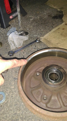

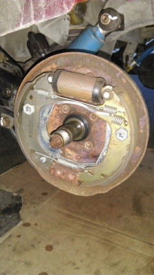

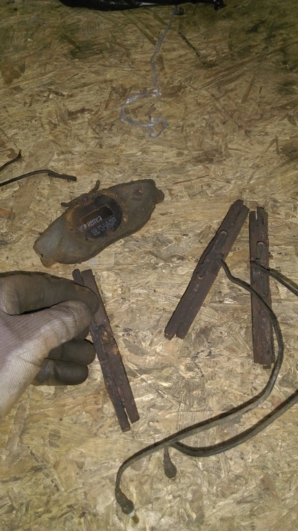

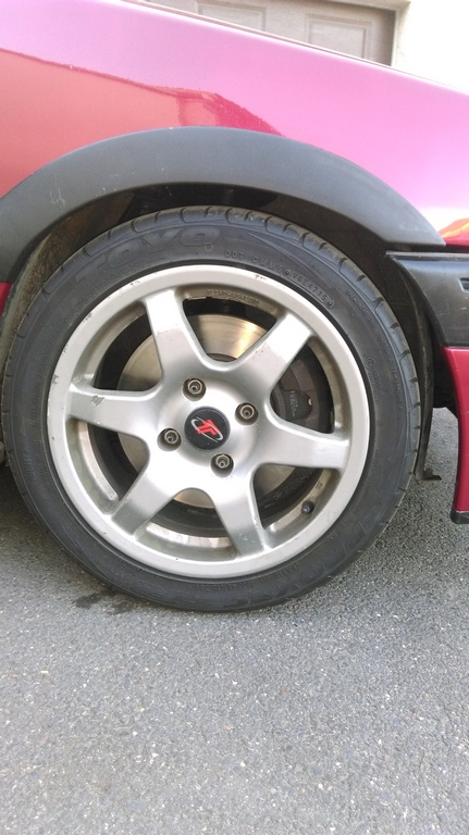

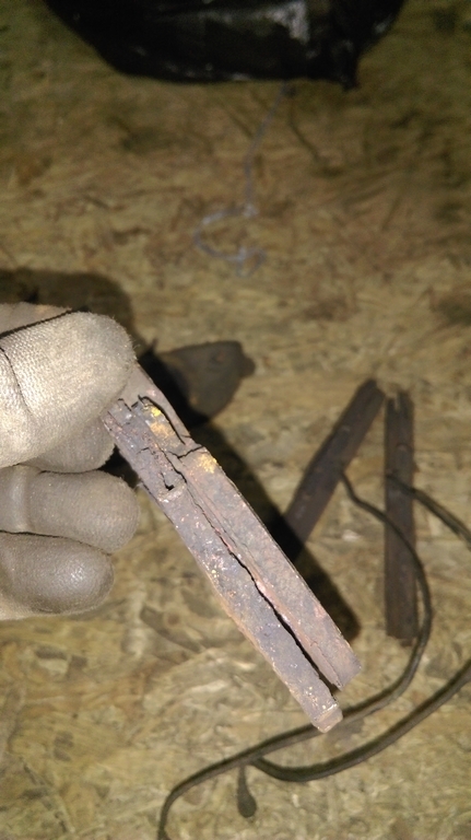

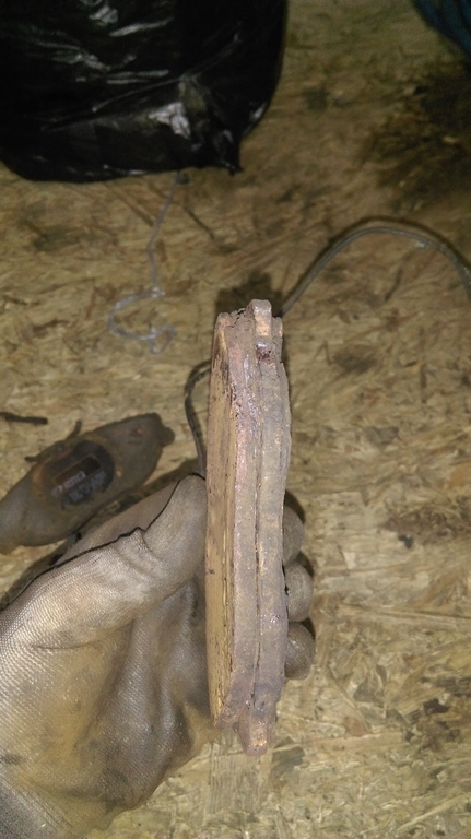

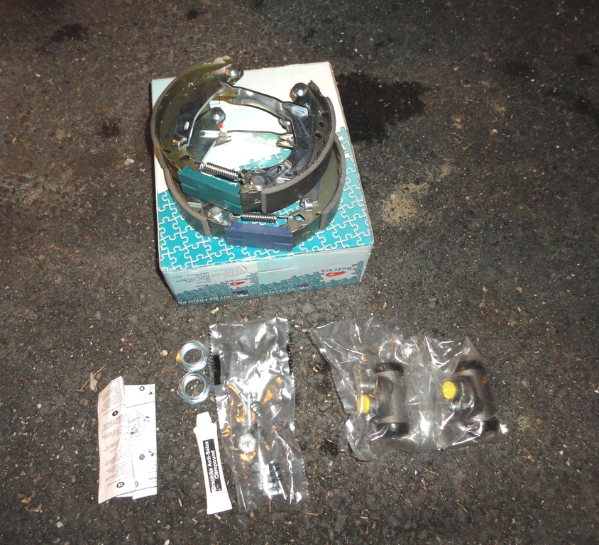

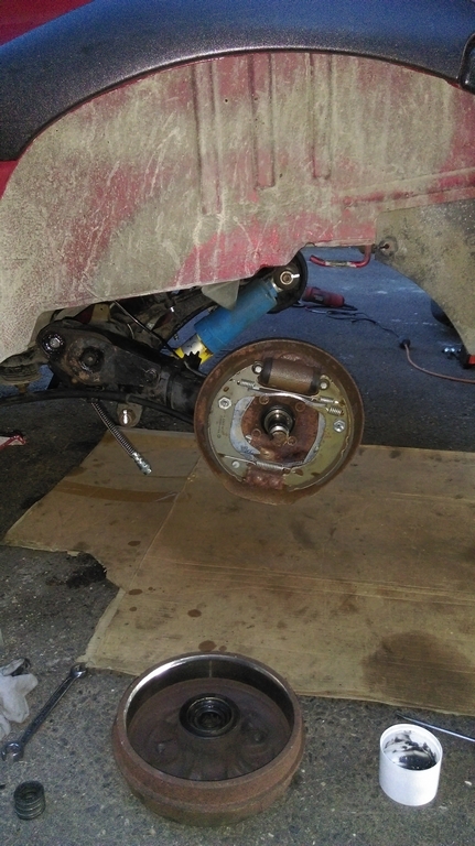

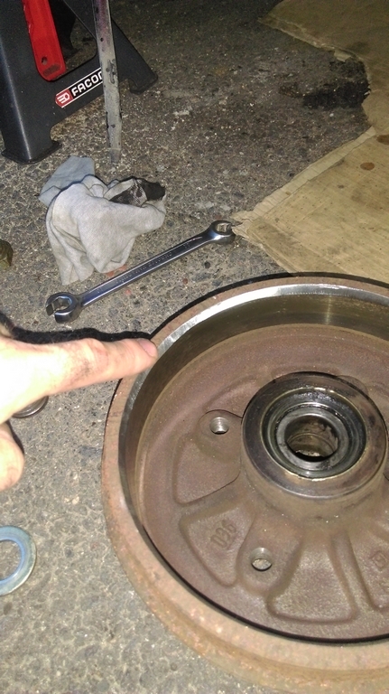

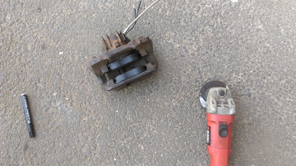

Suite xsi:

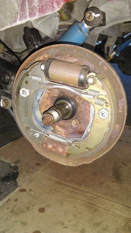

passage de new câble de frein a mains ok
les frein ont koi 10miles, donc ya rien a toucher c'est "neuf" :mrgreen: , pas de problèmes de roulement,
j'ai juste retirer un peu le rebord du tambour comme sa sa rentre et sort tous seul sur la fusé
(si je me trompe pas de terme) écrou desserré

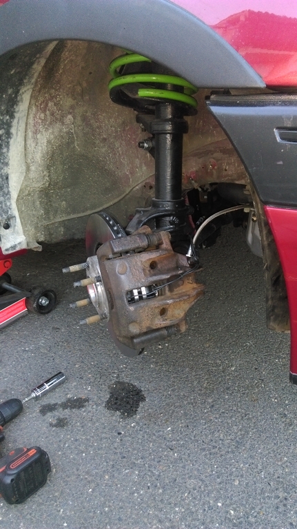

la photo 1 c'est les frein neuf (quand le train était sur mon ancienne 106 1.5d)

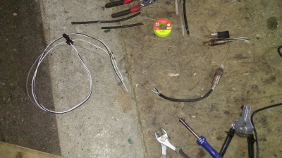

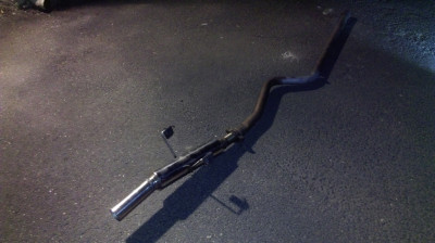

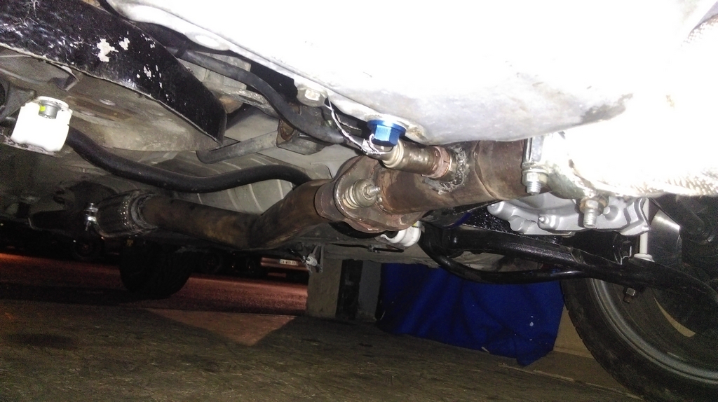

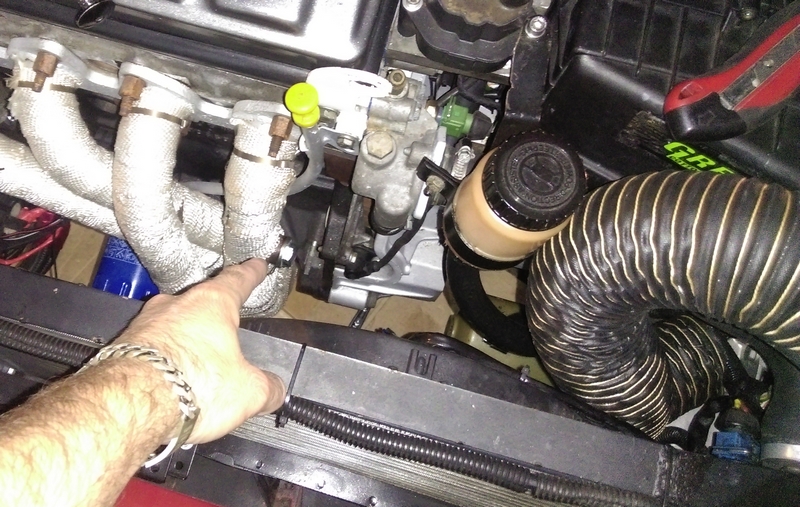

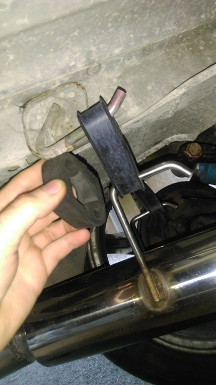

Échappement : tresse sur decata,déplacement de la lambda,sortie de et77 en 60.3mm et AFR a mettre
IMAG5170.jpg [ 328.25 Kio | Vu 2091 fois ]
IMAG5168.jpg [ 316.01 Kio | Vu 2091 fois ]
IMAG5167.jpg [ 313.06 Kio | Vu 2091 fois ]

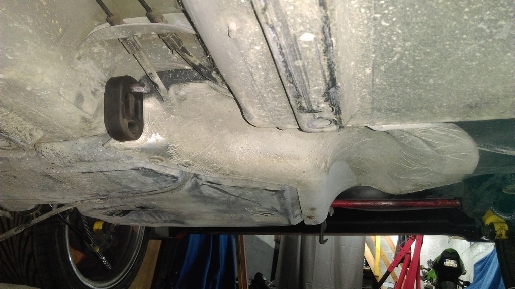

changement du train arriere 008.JPG [ 652.22 Kio | Vu 2091 fois ]

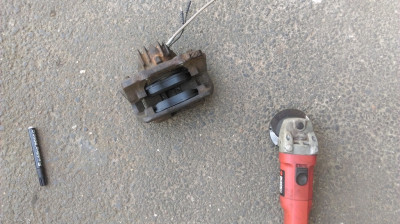

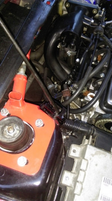

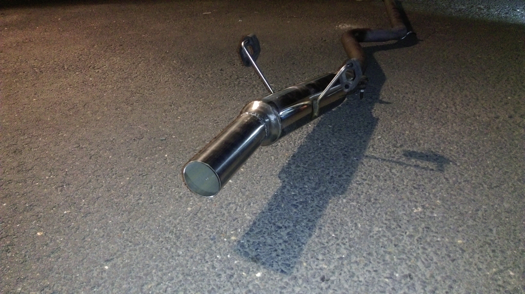

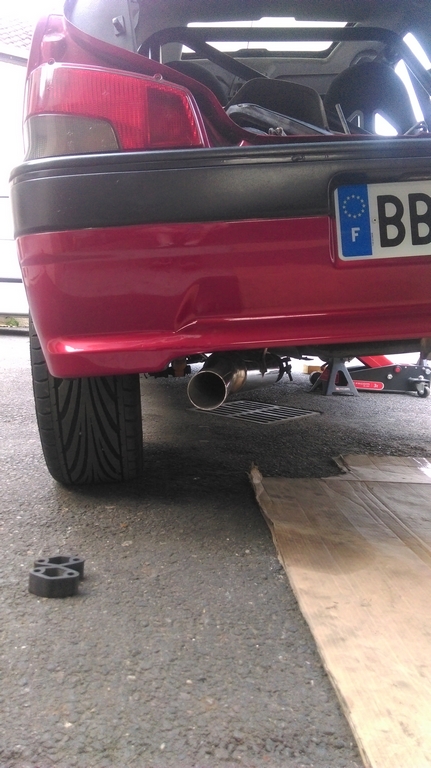

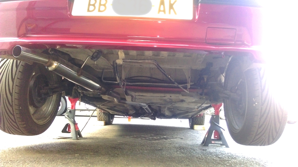

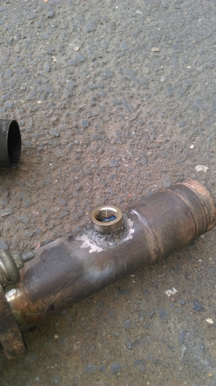

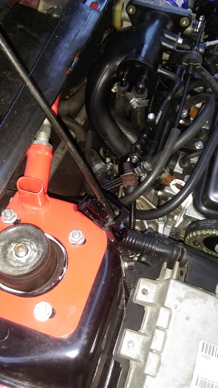

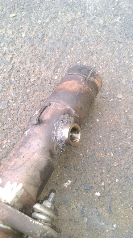

Suite xsi:

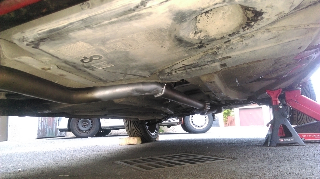

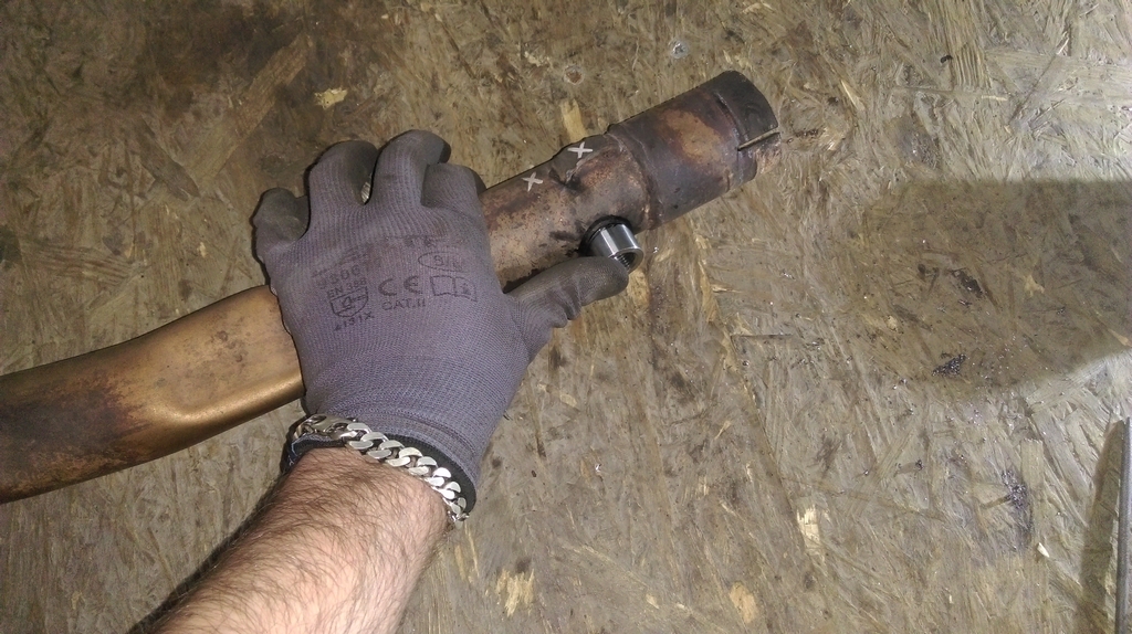

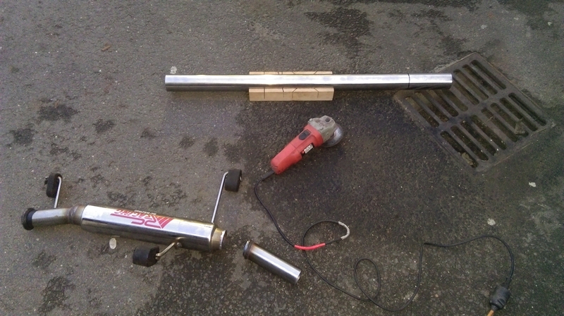

- sortie du ET77 en 60.3 (50 > 60.3) le look est bien sympa maintenant,
je mettrai des photo un peu plus tard quand sa sera remonter mais en test
pour les pointage mig, j'ai kiffer le look
la sortie du et77 est vraiment trop petite,sa fait 1.4XT quoi ou XS.. :bbah:

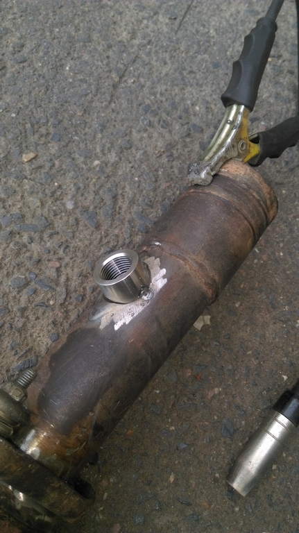

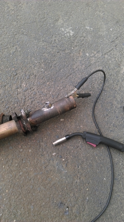

- tresse d'absorption SOUPLE sur le decata devil

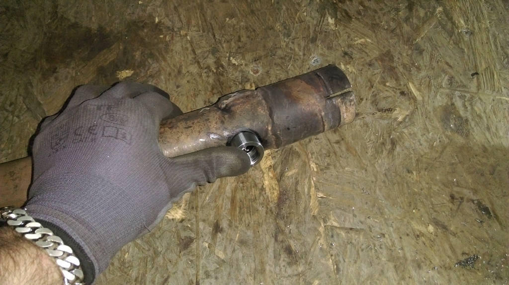

- mise en place de l'embout fileter sur le 2e tube du RCracing C40,pour déplacement de la
lambda en bas,dans le tube principal au lieu d'un des 4 tube.
(soudure se soir)

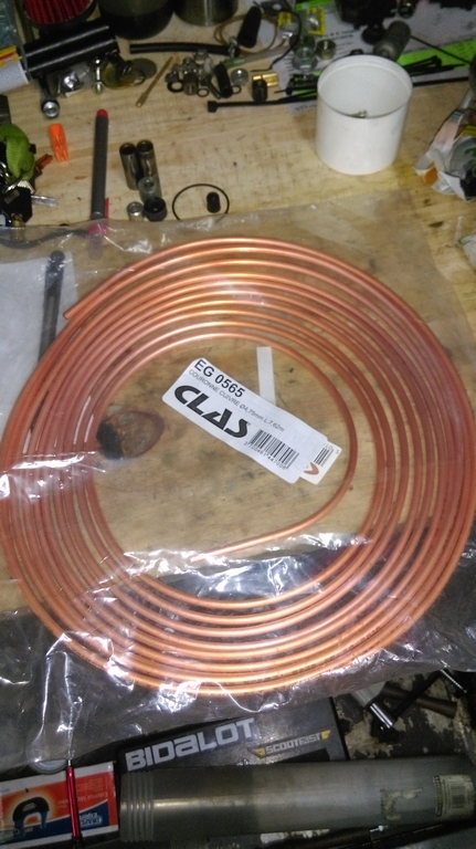

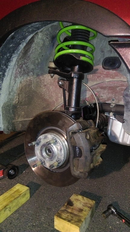

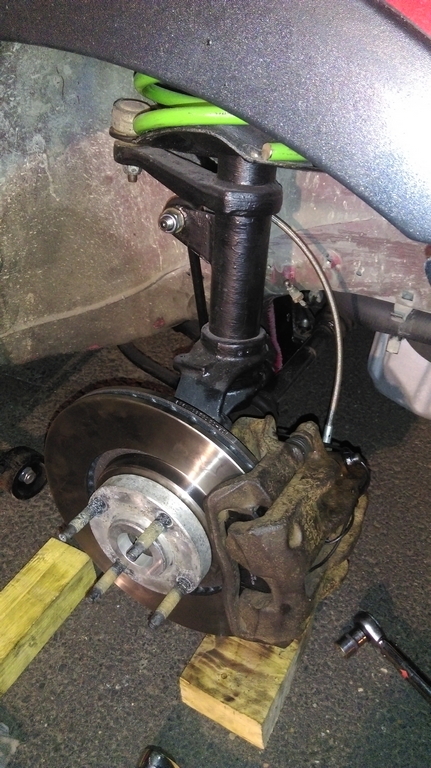

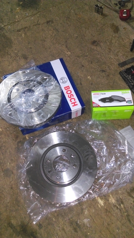

- les durites de frein cuivre pour faire l’arrière son arriver, il me manque plus que l'outil
pour faire les collet mâle/femelle.

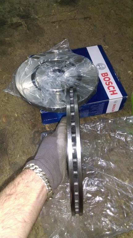

- les disques/plaquettes arrive cet aprem et normalement l'afr AEM,
mais pas sur pour l'afr car j'ai de la borne en moto pour aller le chercher et il est déjà 14h30

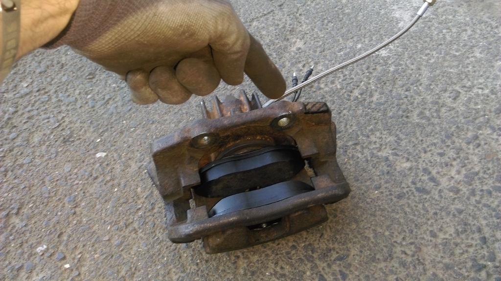

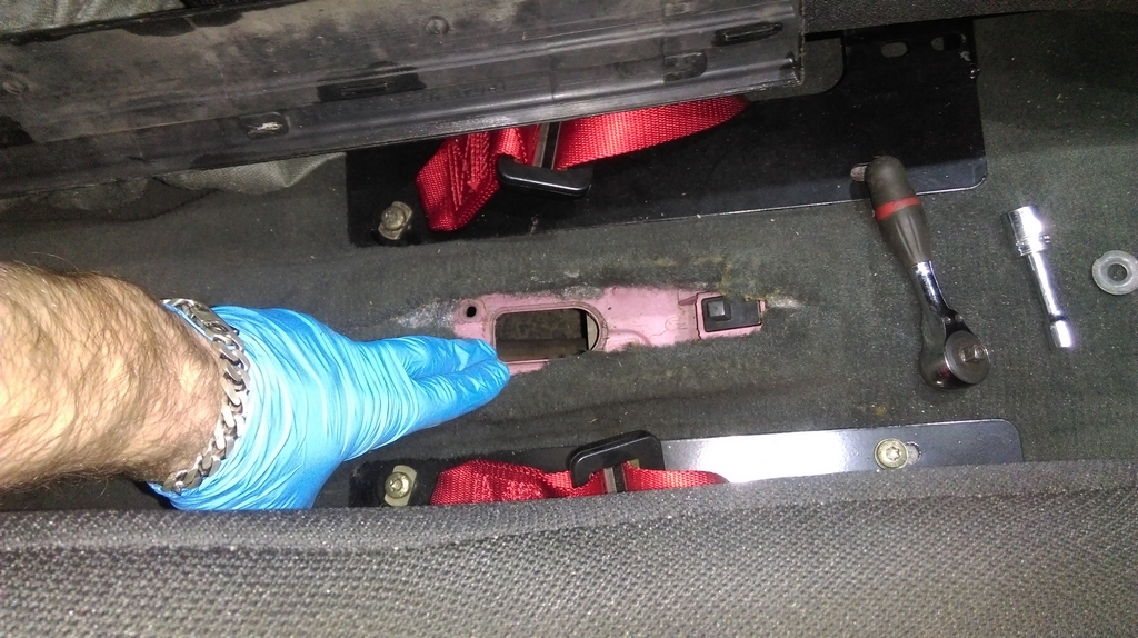

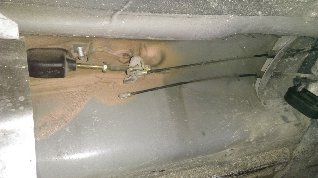

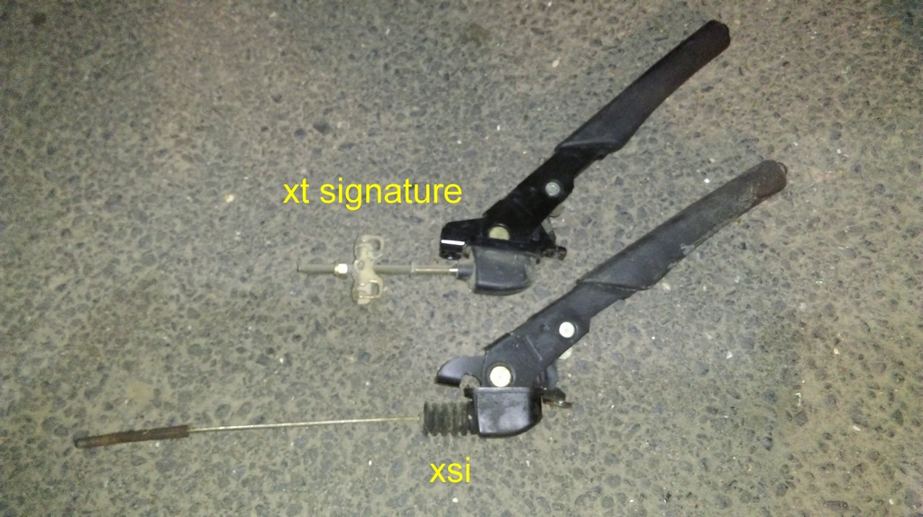

- pour le frein a main, les cables tombent trop court en dessous, la flemme dans racheter
et les miens ont le meme km que les garniture arriere,
c'est a cause du new chassis, j'ai laisser le frein a main de xtsignature dessus,
je vais remettre le frein a mains de xsi, qui est donc bien specifique aux xsi !

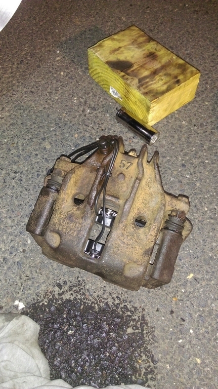

 Sujet du message: Re: pf47 gros 8s // frein a main-etrier avant 283 etape2
MessagePosté: Mercredi 22 Août 2018 15:34

- soudure support sonde lambda
une galère a percer le 2e tube du rc racing c40, je sais pas en quel matériaux
il est fait mais c'est hyper dure , même des foret jaune/bronze cnc durait juste un perçage :o
j'ai terminer a la disqueuse avec un disque spécifique, j'ai réussi a faire le trou rond presque parfait.
IMAG5181.jpg [ 347.88 Kio | Vu 2006 fois ]
IMAG5182.jpg [ 305.19 Kio | Vu 2006 fois ]
IMAG5184.jpg [ 345.8 Kio | Vu 2006 fois ]
IMAG5185.jpg [ 331.11 Kio | Vu 2006 fois ]
- montage test de la ligne voire si sa tient et fuit pas moteur tournant,ainsi que les
autres modif d'hier.
IMAG5187.jpg [ 252.51 Kio | Vu 2006 fois ]
IMAG5188.jpg [ 735.71 Kio | Vu 2006 fois ]
IMAG5190.jpg [ 284.26 Kio | Vu 2006 fois ]
IMAG5195.jpg [ 449.02 Kio | Vu 2006 fois ]

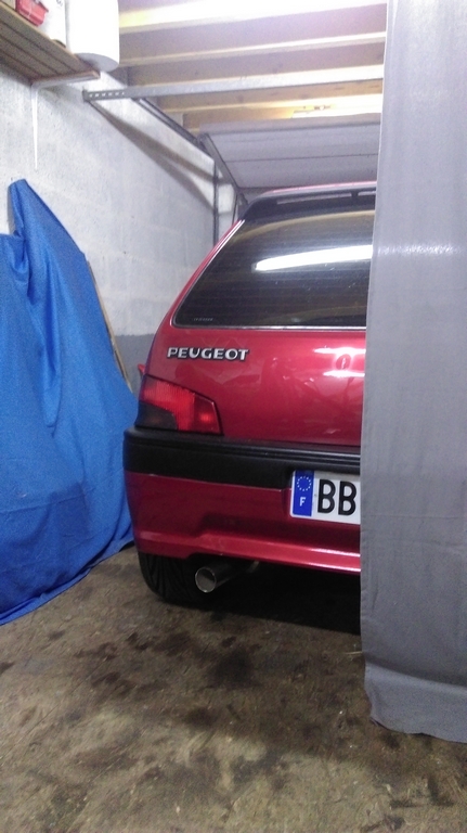

- j'ai du changer les supports caoutchouc du silencieux car la sortie touchait le pc,
j'ai trouver c'est support réglabe en 3 position chez norauto... je sais pas pour quelle voiture sa va a la base
IMAG5192.jpg [ 469.67 Kio | Vu 2006 fois ]
IMAG5193.jpg [ 264.07 Kio | Vu 2006 fois ]
- verif que la tresse sur le decata soit bien en place et gene pas
IMAG5194.jpg [ 487 Kio | Vu 2006 fois ]
- nettoyage étrier de frein LUCAS de la 306s16 283mm pour la xsi,une galère, j'ai jamais eu a nettoyer
des étriers aussi corrodé :-?
et j'ai 2 axes de colonnette grippé et un tordu :-? ,a changer donc, je sais pas si je l'ai tordu moi même
ou si il était déjà tordu car j'ai du le taper pour le sortir.... il était complétement bloquer :cagoule: ,
les new disques bosh
IMAG5196.jpg [ 332.34 Kio | Vu 2006 fois ]
IMAG5197.jpg [ 322.22 Kio | Vu 2006 fois ]
IMAG5198.jpg [ 389.97 Kio | Vu 2006 fois ]
je comprend le freinage catastrophique de la s16, l’état des plaquette... j'ai jamais vue sa :cagoule:
enfaite quand vous voyez l'etat des plaquettes imaginé l'etat du chassis de ma 306 s16..... :(
IMAG5202.jpg [ 342.42 Kio | Vu 2006 fois ]
IMAG5204.jpg [ 253.82 Kio | Vu 2006 fois ]
IMAG5205.jpg [ 270.27 Kio | Vu 2006 fois ]
- montage des etriers/disque en 22.5 et la sa bloque.... c'est vrai jamais zapé que 283 sa touche la jambe de force ya 2/3mm a retirer,
demain du coup,trop tard hier soir les voisin auraient hurler :mrgreen:

Suite xsi:
- frein étape 2 finit, patte poncé et étrier monter serrer
- frein a main ok, monter et tendu, sa fonctionne , plus qu'a purger et re-verifier sont fonctionnement,
car la les garniture sont éloigné.
- rallongement de la lambda, finalement je met pas celle de la 406coupé, car son filetage est abimé,
je conserve l'origine, j'en commande une neuve,car l'origine est cabossé.
- démontage bougie ok, plus qua mettre celle de la 306
- bouchon de sonde pour le rc-racing
semaine pro, il faut je trouve une cabine pour faire mes porte en speed,
elles sont deja poncé a moitier

Suite xsi:
- bougie ok en place (pas de photo)
- lambda en place et cable passer proprement sans risque qu'il frotte quelques part

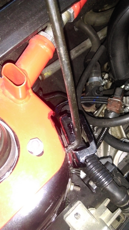

- decoupe de la barre sup omp de rallye 1.3L, pour pouvoir mettre correctement
la pieces qui receptionne la tige qui tient le capot

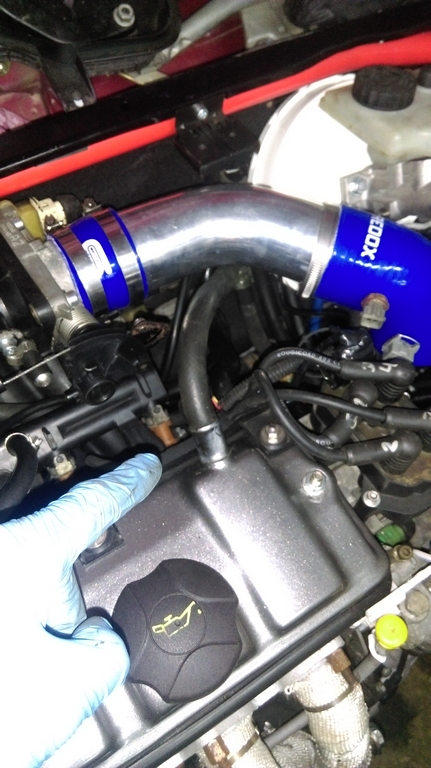

- mise en place du reniflard deporter, mis en force dedans, j'espere sa tiendra,
mais vue comment j'ai forcer pour le rentrer je pense que sa tiendra :mrgreen:
prochaine etape:
pompe aem a la place de la pompe de 106s16
et passage d'une durite neuve de lave glace arriere dans le chassis,
j'espere sa va passer simplement,
je m'attend a une galere :blague:
mon outil pour faire les collets de tuyau de frein cuivre arrive entre lundi et mercredi,
selon le transporteur,
donc semaine pro : frein et porte :clo:
JE PEUT VOUS DIRE QUE LA XSI VA OFFICIELLEMENT RUGIR ( ou pas si le moteur clac sur banc :ange: ) DEBUT SEPTEMBRE :p3 :p3
