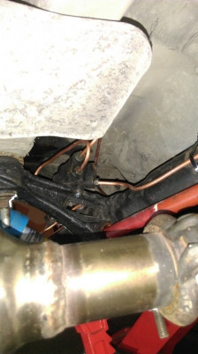

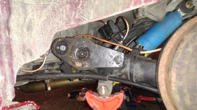

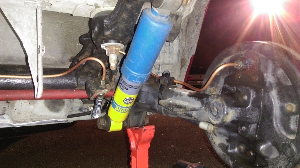

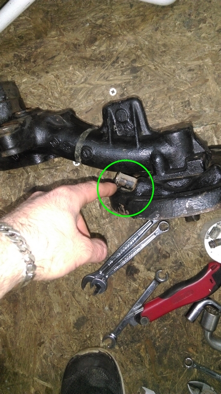

Elle est farcie la traverse....
J’ai déjà eut le tours, il y avait tellement de rouille qu’il n’y avait pas de jeu.
le spy qui protégé les roulements fait pitié ^^
faut blinder de graisse des le départ derrière si ont en prend un reconditionner en mag
d'origine il y aurait t'il un manque de graisse ? :bbah:
ya vraiment un soucis avec c'est train, et c'est deux pauvre cage a rouleaux :cagoule: :blague:

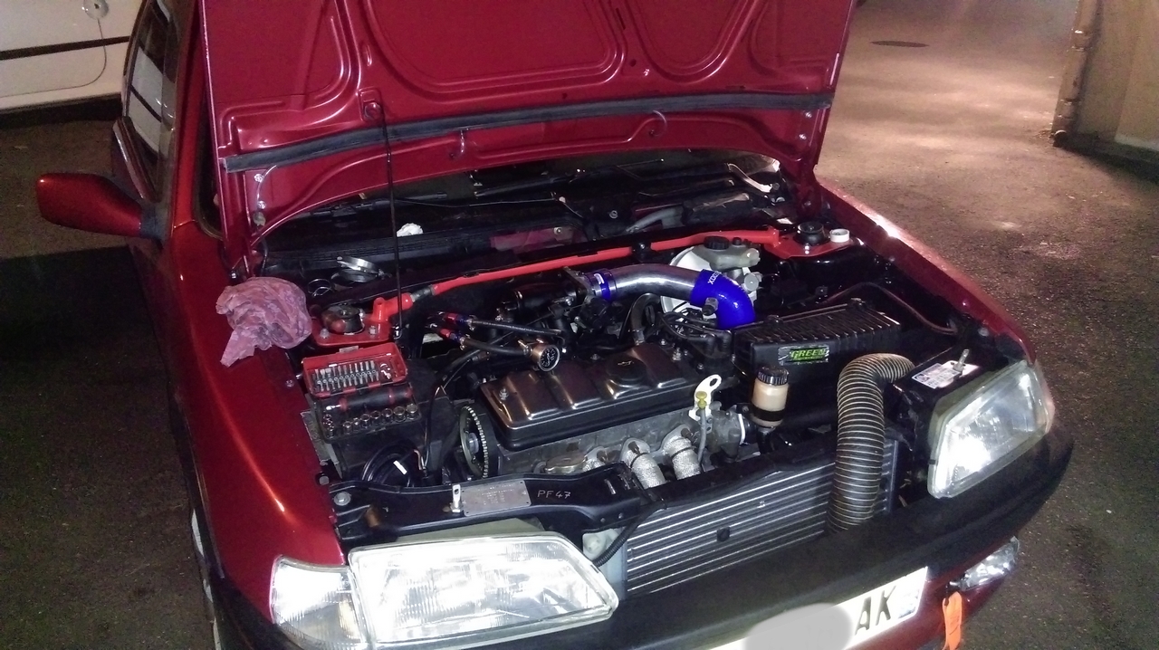

Suite dla 8s:
- cette semaine il faut que j'aille voire la dispo du mag de boissy-l'aillerie pour carto la 106 ou ctf,
et que je vois avec un pote pour le plateau

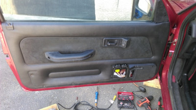

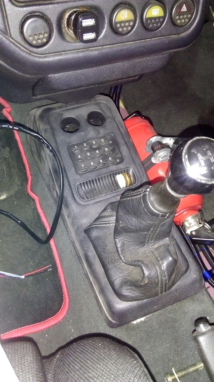

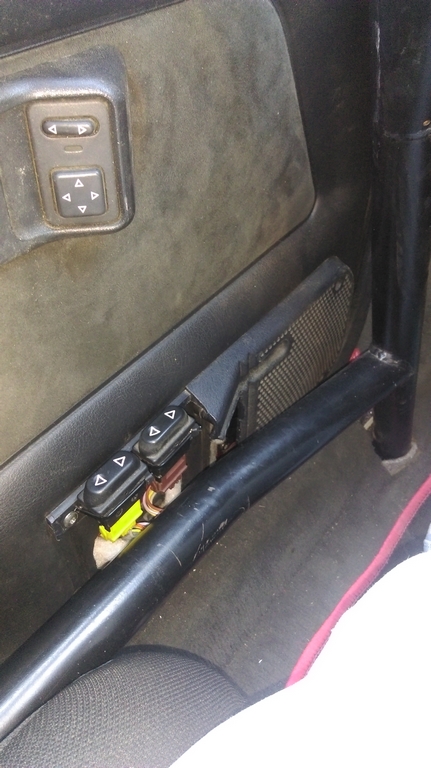

- panneaux le mans et bouton en place
IMAG5381.jpg [ 476.88 Kio | Vu 2112 fois ]
IMAG5384.jpg [ 259.9 Kio | Vu 2112 fois ]
IMAG5385.jpg [ 501.31 Kio | Vu 2112 fois ]
IMAG5387.jpg [ 445.79 Kio | Vu 2112 fois ]

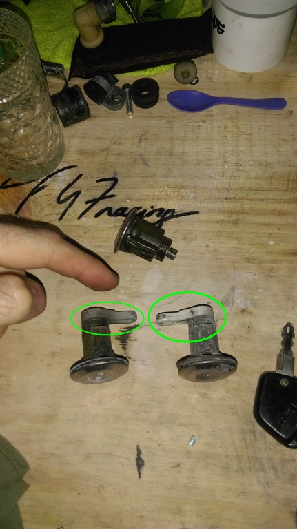

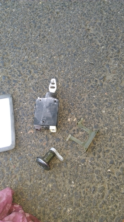

- il me manquait le truc blanc en bout de serrure par chance dans le bac a ferraille/alu
j'ai pus récupérer mes ancienne serrures xsi avec les truc dessus :mrgreen:
IMAG5386.jpg [ 274.92 Kio | Vu 2112 fois ]

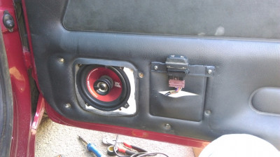

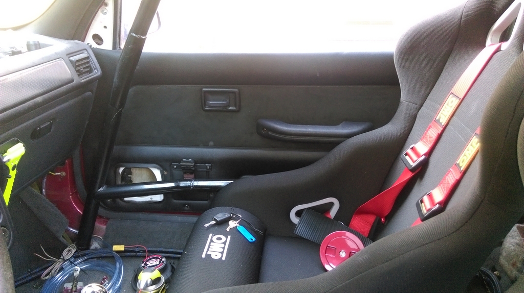

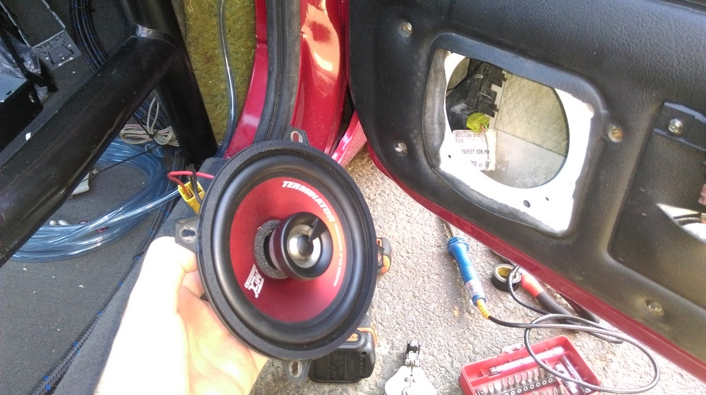

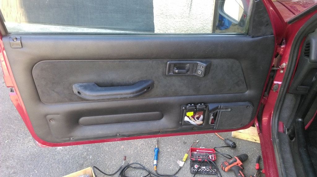

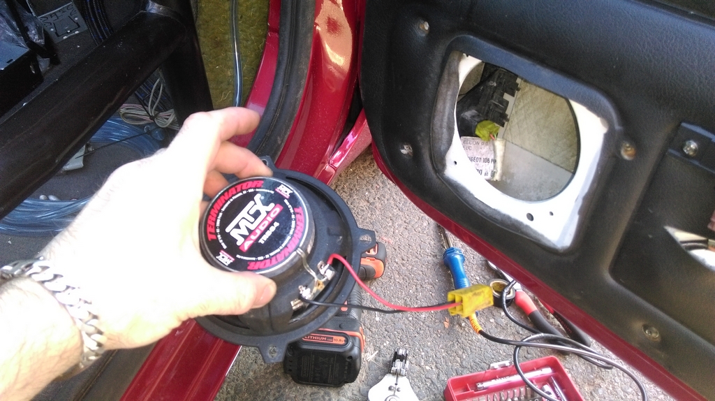

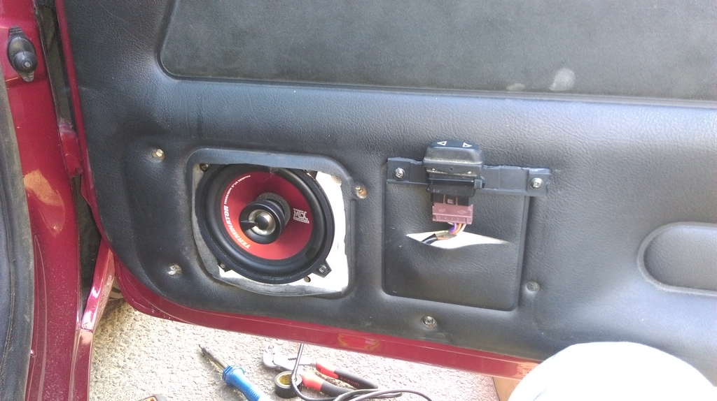

- Montage enceinte avant gauche et droite (prise sur la 306)
IMAG5388.jpg [ 488.33 Kio | Vu 2112 fois ]
IMAG5389.jpg [ 522.67 Kio | Vu 2112 fois ]
IMAG5390.jpg [ 476.42 Kio | Vu 2112 fois ]

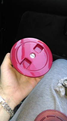

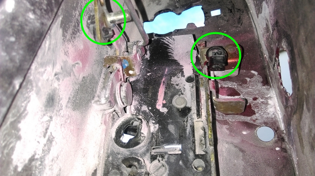

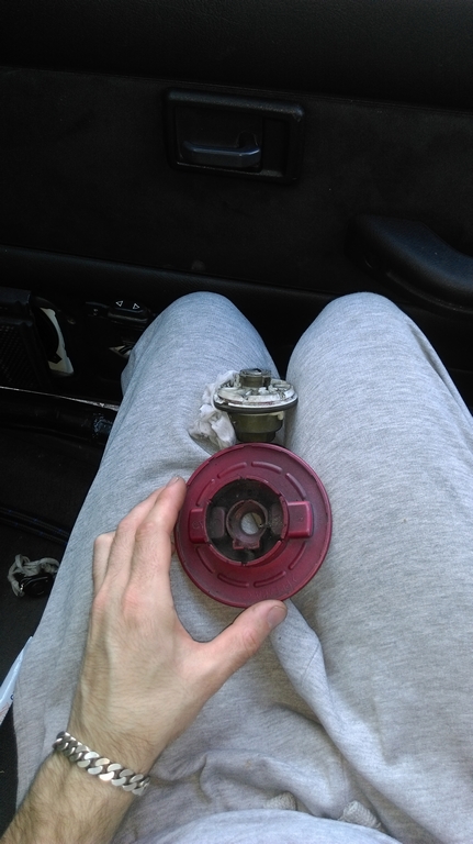

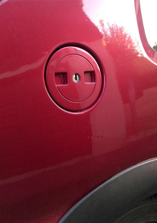

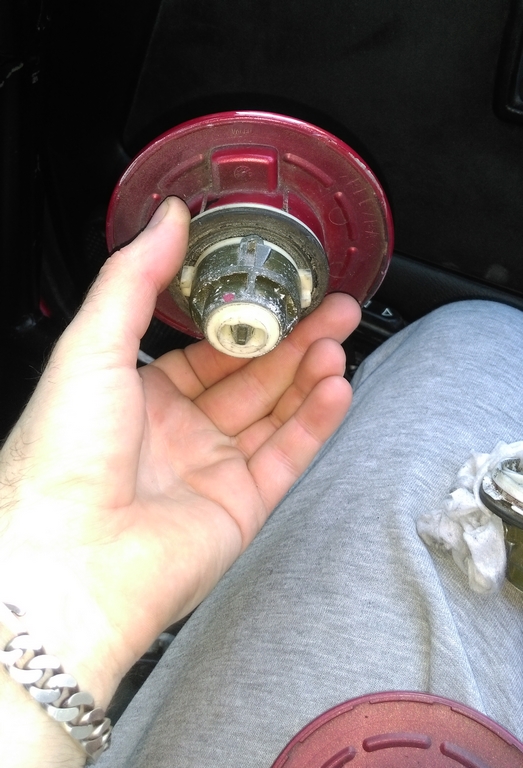

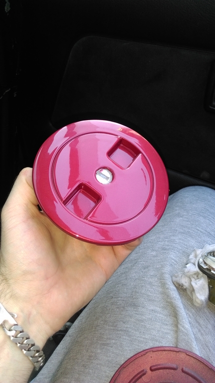

- changement serrure de la trappe a essence par la bonne (de xtsignature)
IMAG5393.jpg [ 235.77 Kio | Vu 2112 fois ]
IMAG5394.jpg [ 229.16 Kio | Vu 2112 fois ]
IMAG5395.jpg [ 293.45 Kio | Vu 2112 fois ]
IMAG5397.jpg [ 274.53 Kio | Vu 2112 fois ]

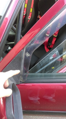

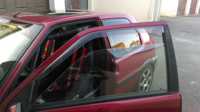

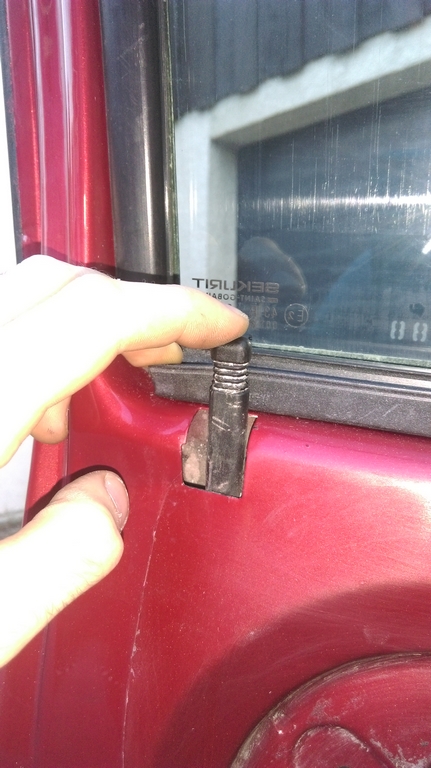

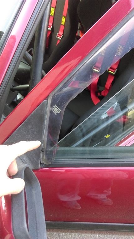

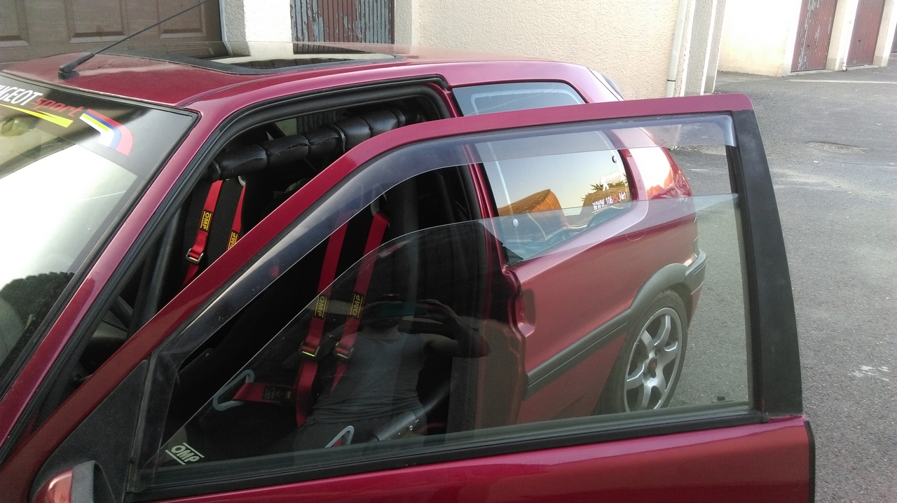

- découpe et attache des ailettes de portière (découpe pour pas
trod comprimer le joint de vitre et empêcher la vitre de monté tout en haut)
IMAG5398.jpg [ 288.24 Kio | Vu 2112 fois ]
IMAG5399.jpg [ 690.66 Kio | Vu 2112 fois ]

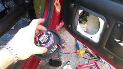

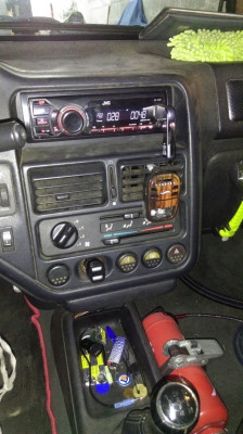

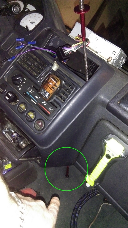

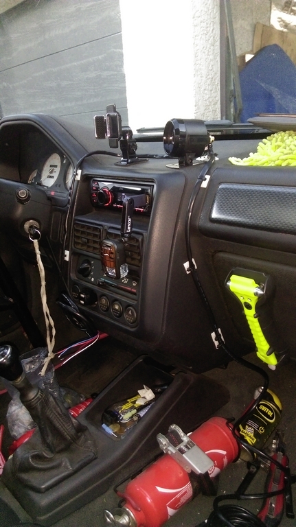

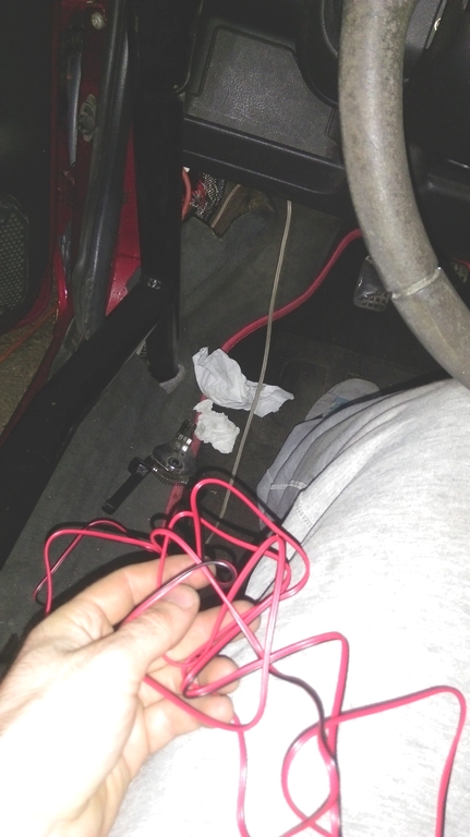

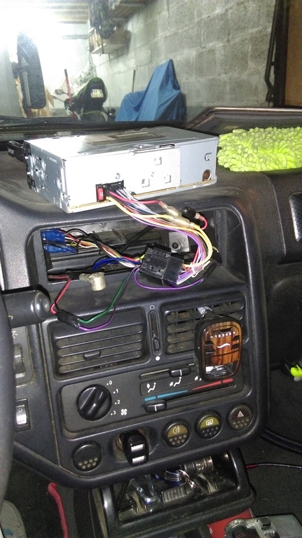

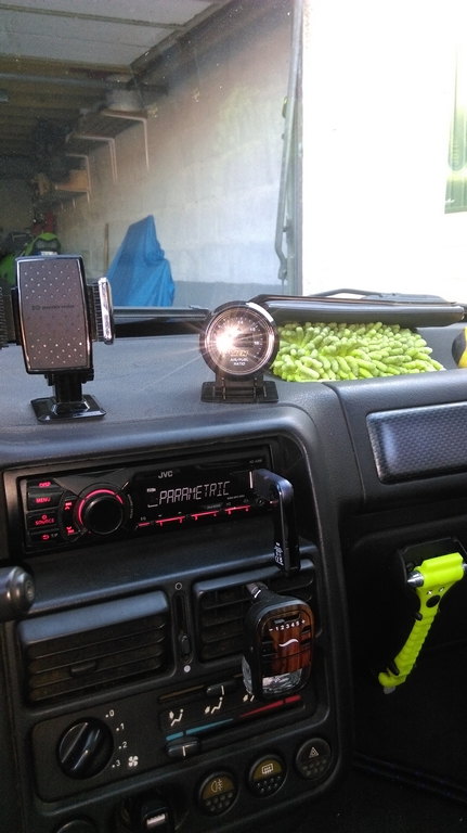

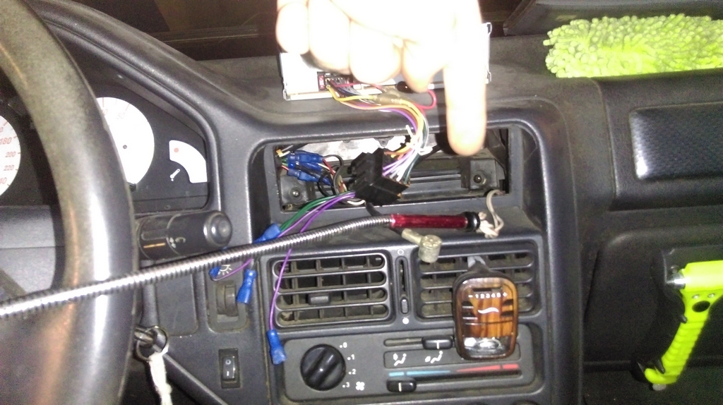

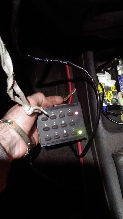

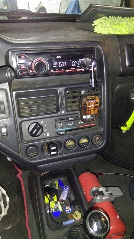

- montage poste mon ancien jvc des années 2010 qui fonctionne tres bien par rapport a son remplacent a la
"carte son" interne ,plus que merdique.

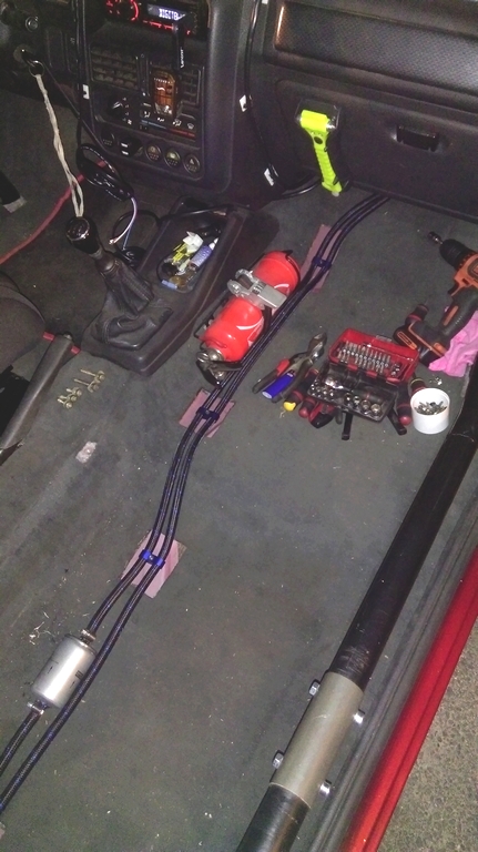

ont peut voire en photo le passage des files avec ma tige aimanter pour aller
chercher les files a travers le TDB :mrgreen: méthode rapide pas prise de tête.
Pourquoi sa alors que c'est pré-cabler d'origine sur le faisceau les HP arrière ?
Car l'ancien proprio niveau raccordement du câblage des hp arrière
au tdb a tout modifier ou l'avant dernier proprio (qui avait decouper le PC arriere
pour mettre son enorme pot kéké remuus de 306...)
jsai tjr pas se qu'ils ont dans la tête....
de tout couper et trafiquer les files des poste... :yeux:
IMAG5403.jpg [ 314.97 Kio | Vu 2112 fois ]
IMAG5404.jpg [ 479.27 Kio | Vu 2112 fois ]
IMAG5405.jpg [ 222.7 Kio | Vu 2112 fois ]
IMAG5406.jpg [ 320.84 Kio | Vu 2112 fois ]
IMAG5407.jpg [ 339.95 Kio | Vu 2112 fois ]

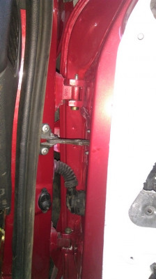

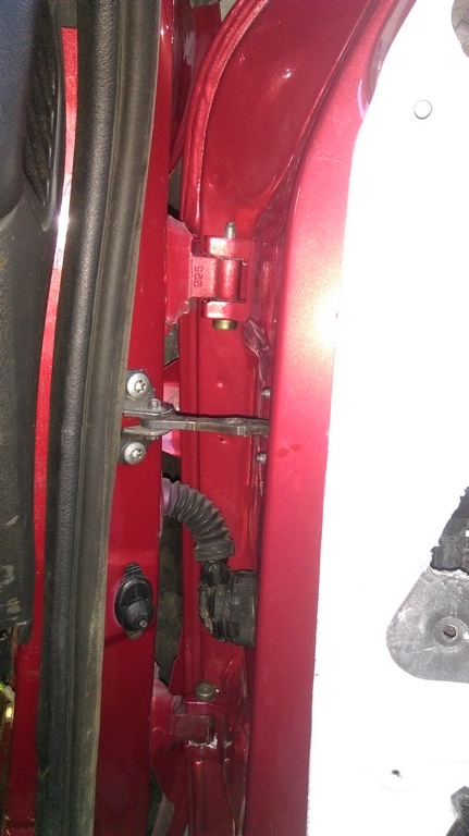

- et encore un truc qui me manque :
l’attache châssis de l'attache de maintien de la porte droite.... disparu....
je croi que c'est rester dans un bac a la carrosserie ou j'avai mis
fin 2016 tout les élément et que sa c’était soldé par un échec,
ou alors c'est encore moi qui a perdu ou j'eter :bvoyons:
IMAG5408.jpg [ 425.1 Kio | Vu 2112 fois ]

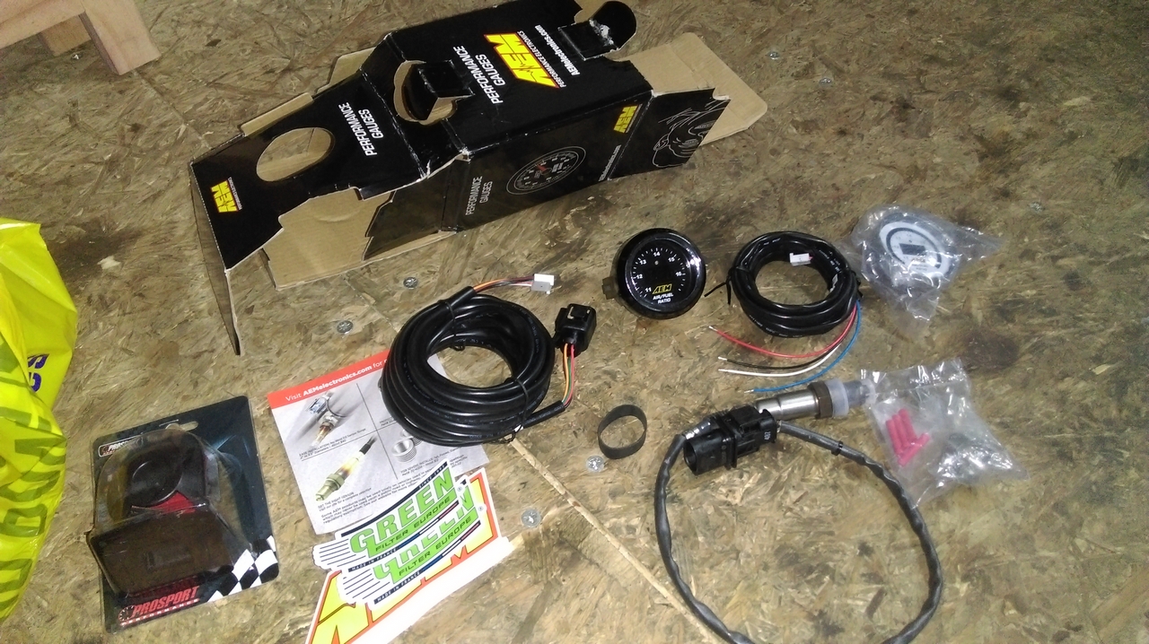

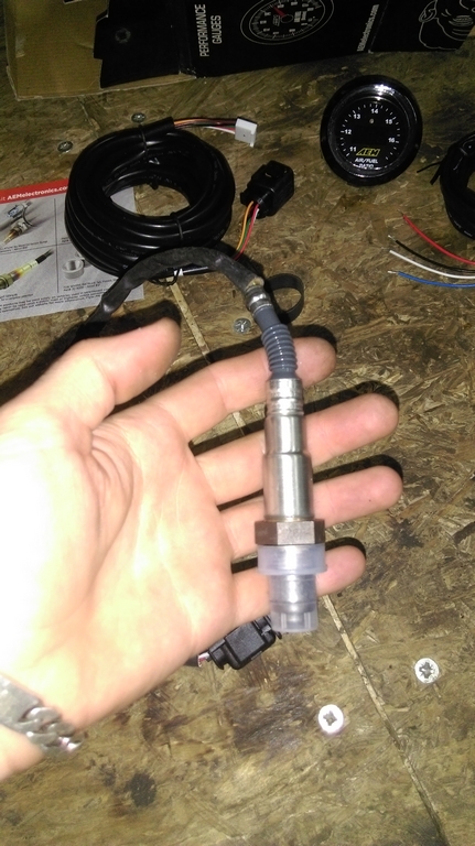

La suite : frein/casse, j'ai compter 18 petit trucs a prendre, l'aprem complete quoi..

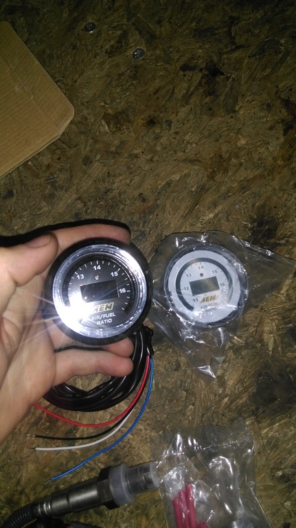

L'AFR va pas tarder a arriver, jsui trop riche sa c'est sur, en tout cas en carto ral.
Elle tient meme pas le ralentit, juste 15sec a froid :mrgreen:

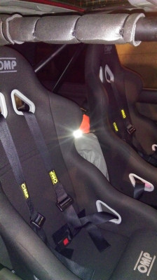

Pour les sangles je vais ptetre les vendres et prendre des noirs, ou alors le mag
ou je vais chercher l'afr est le mag ou je l'ai est acheter, ptetre le fait
de prendre a afr a 250€ me permettra de leur proposer un pti echange :bignou: :bvoyons: :mrgreen: :mrgreen:
black sa passera mieu sur la route,
car malgrer le respect que j'ai pour les forces de l'ordre il vont me prendre
pour un kéké qui met des baquets et sangle pour faire jolie, se qui est
pas le cas

je pense que moi c'est pire que sa :
un ancien proprio a pas du acheter en meme temps que son poste le cordon de raccordement
du coup il a tout couper et raccorder a l'arrache,
raccord qui a du etre repris par le derniere qui a du refaire et couper encore plus cour et mal refaire...
des guignol koi :rouge:

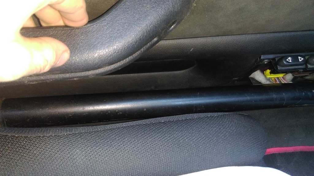

oui d'origine, le train avait jamais ete ouvert et c'est bien une 20mm ;)

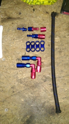

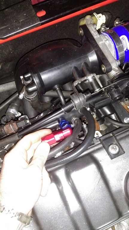

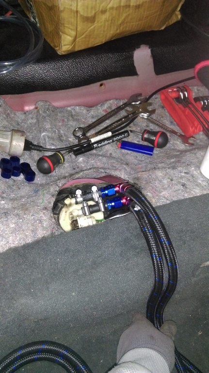

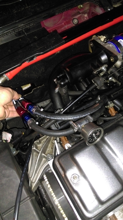

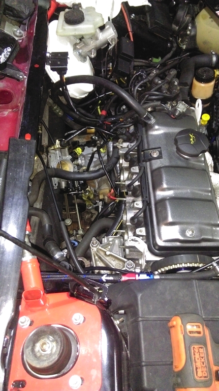

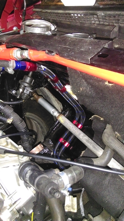

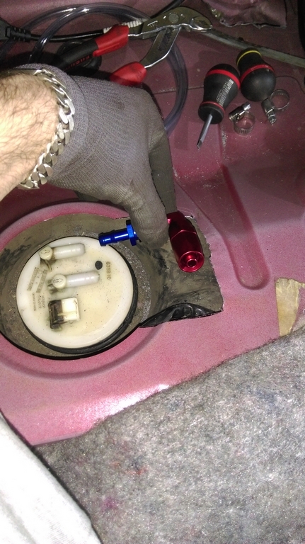

Suite dla 8s,
bon ba hier pas de casse, tout est fermer le lundi...

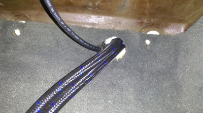

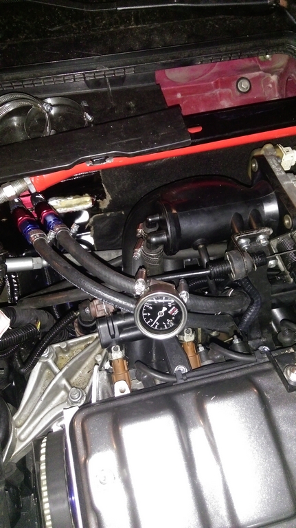

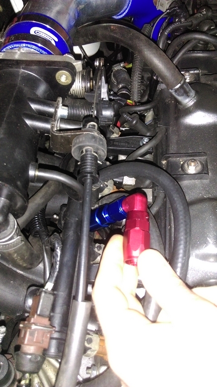

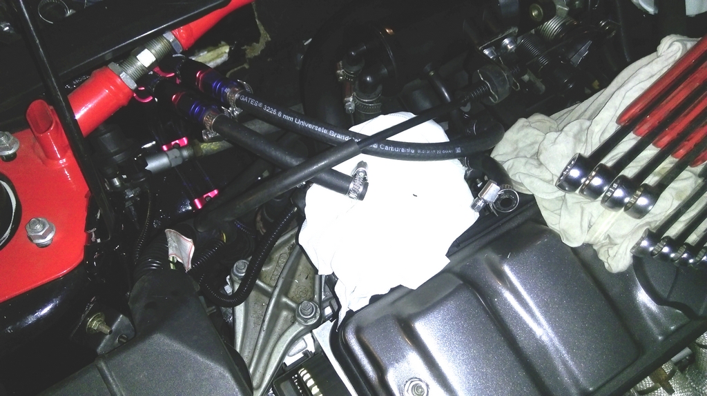

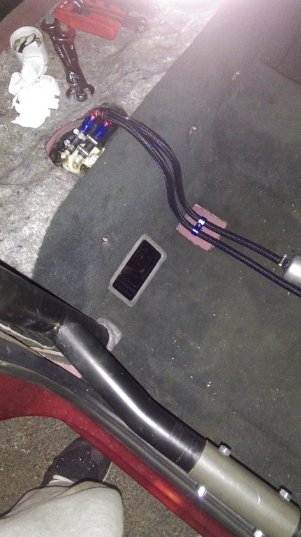

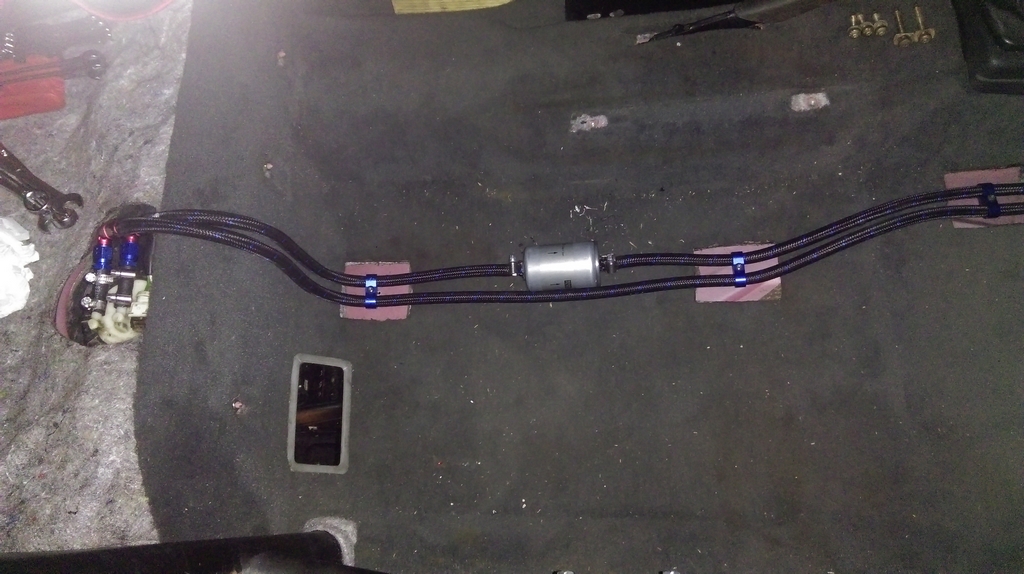

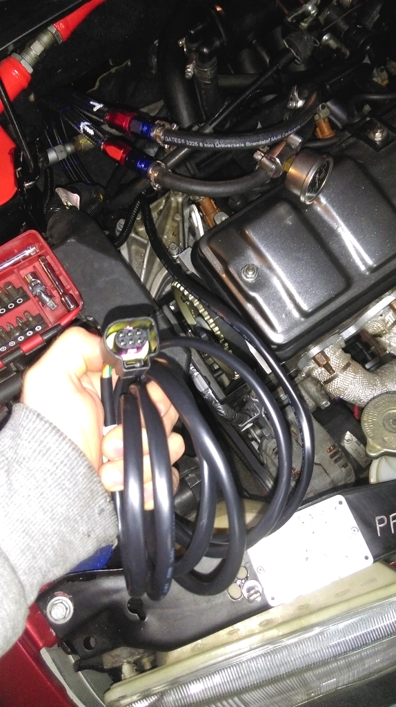

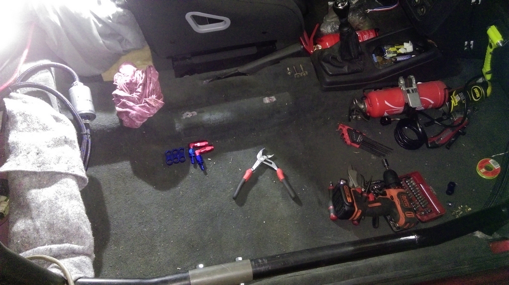

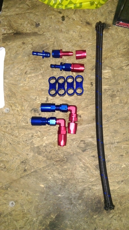

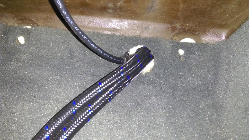

du coup afr et raccord dash, raccord dash uniquement pour du raccord propre et plus
securiser du circuit essence,c'est raccord pourrai etre noir sa me serai egal, c'est pas la pour faire jolie :)
photo :
IMAG5421.jpg [ 297.18 Kio | Vu 2054 fois ]
IMAG5420.jpg [ 308.97 Kio | Vu 2054 fois ]
IMAG5416.jpg [ 315.48 Kio | Vu 2054 fois ]
IMAG5415.jpg [ 847.59 Kio | Vu 2054 fois ]
IMAG5414.jpg [ 355.57 Kio | Vu 2054 fois ]
IMAG5413.jpg [ 300.75 Kio | Vu 2054 fois ]
IMAG5412.jpg [ 311.61 Kio | Vu 2054 fois ]

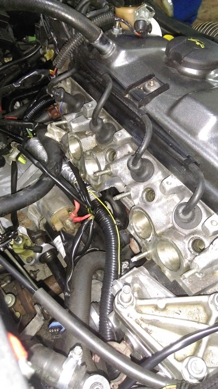

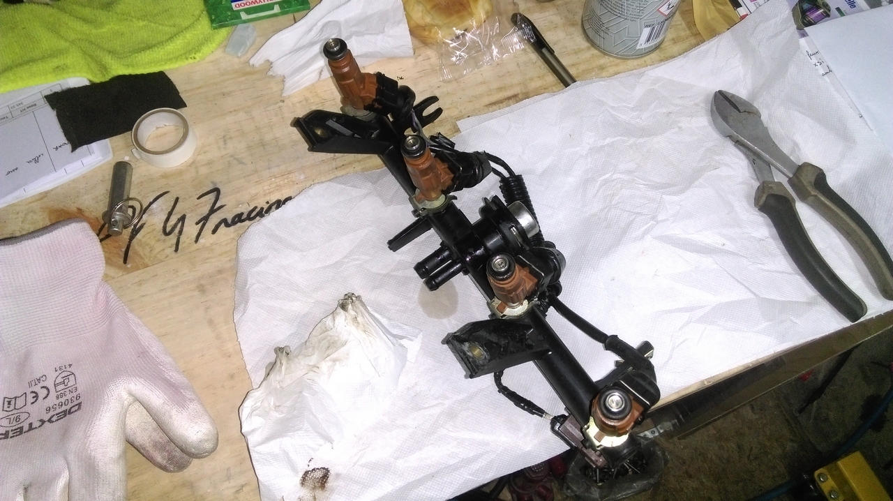

Suite xsi,
j'ai du echangé du raccord dash, sa allait pas,

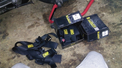

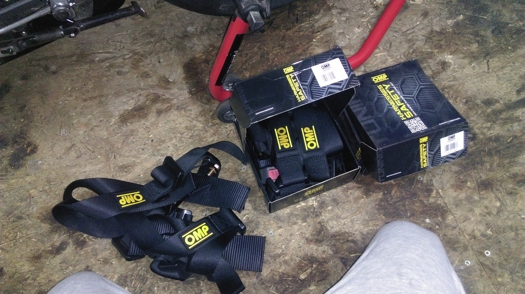

j'ai aussi pus echanger mes harnais omp contre les memes en noirs,
il me les as sympathiquement reprit, l'esprit sportif est la ! :)
En commande par contre, donc les news black arrive mi semaine pro.
Les dash et l'afr est en montage,sa donne :D

Pour les harnais omp rouge, j'ai vue que sa lui plaisait pas trop finalement, apres faut qu'il pense au futur, ainsi que mon entourage
un client content c'est un client qui revient,achete,et conseil d'aller la ou la :)

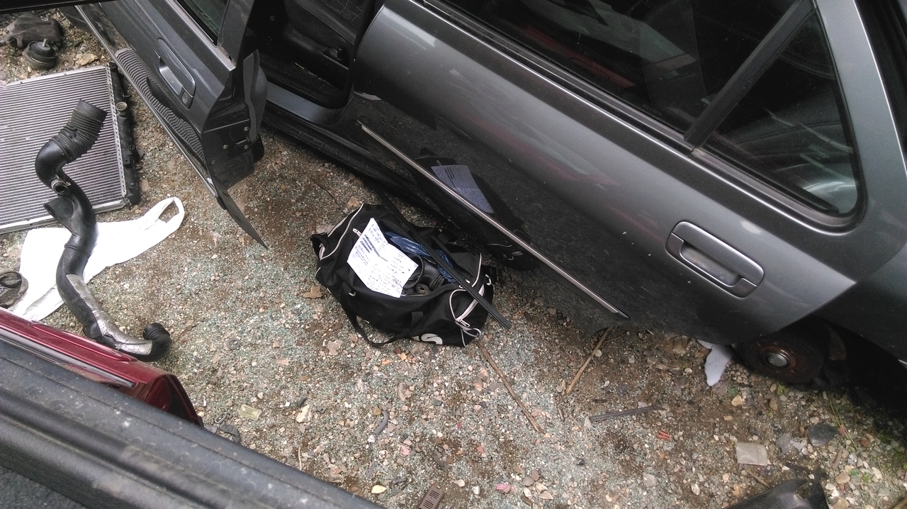

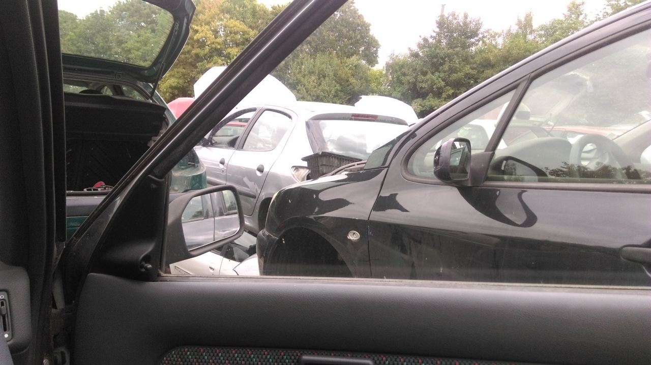

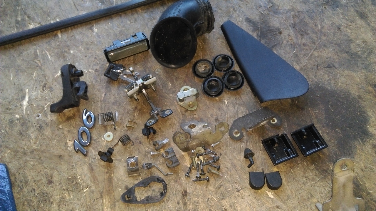

Passage en casse de rosny,je ferait plus de foto car je doit y retourner, j'ai oublier 2/3 truc,
et jvai passer a casseco 78 voir skil a
IMAG5432.jpg [ 622.29 Kio | Vu 1937 fois ]
IMAG5433.jpg [ 666.3 Kio | Vu 1937 fois ]
IMAG5434.jpg [ 544.66 Kio | Vu 1937 fois ]
IMAG5435.jpg [ 632.73 Kio | Vu 1937 fois ]
IMAG5436.jpg [ 877.29 Kio | Vu 1937 fois ]
IMAG5437.jpg [ 896.2 Kio | Vu 1937 fois ]

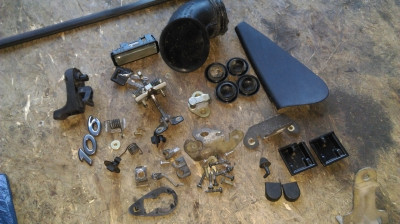

- le matos que j'ai recuperer

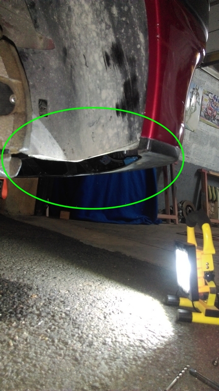

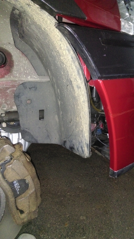

j'ai recuperer un passage de roue av droit de XS, finalement sa va pas c'est pas un XS mais XT ou XR ... :?
IMAG5440.jpg [ 440.31 Kio | Vu 1937 fois ]
Ont peut voire qu'il vient pas dans le pare choc xsi a la fois sur le coter,a l'interieure mais aussi en bas il
est trop court ,pare choc de xsi qui est le meme que celui de xs, donc sa devrai aller mais non,
je l'ai mesurer il est idem au 1.5D,xrd,xtd,xt dommage

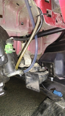

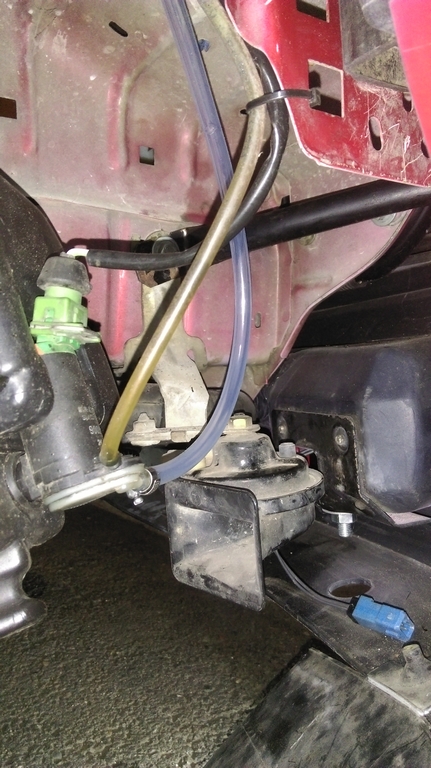

- montage du klaxon
j'ai pas trouver de faisceau de phase 1 avec pre-cablage feux electrique,
juste une XT double corp avec un faisceau avant traverse bizarre avec un pre cablage que d'un coté :bvoyons: :bvoyons:
Le montage du faisceau avant se fera plus tard,pas le temps pr l'instant
IMAG5445.jpg [ 324.8 Kio | Vu 1937 fois ]

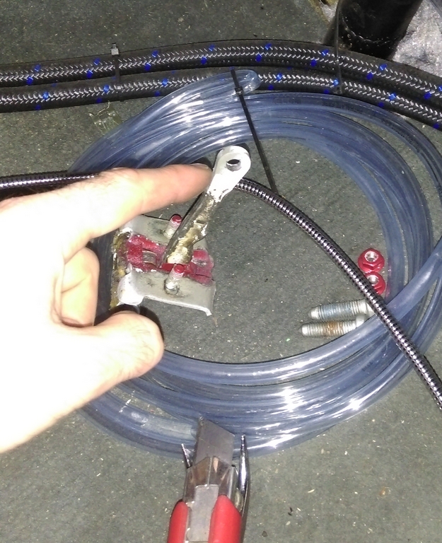

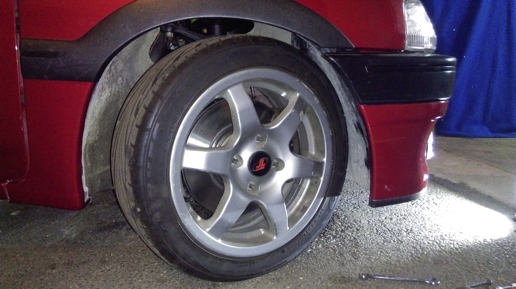

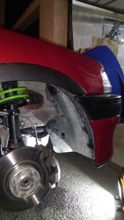

- J'ai mieux fixer la patte de maintien du bocal de LR, du coup le bocal rentre plus
IMAG5447.jpg [ 307.51 Kio | Vu 1937 fois ]

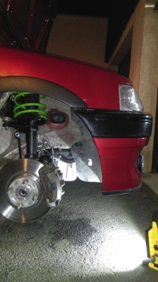

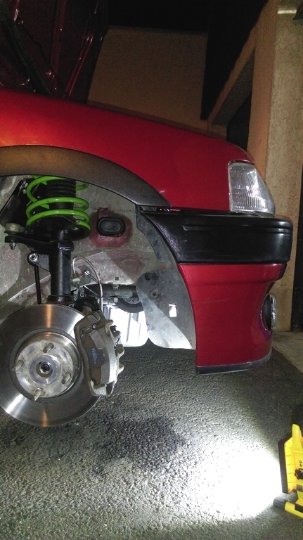

- j'ai modifier les fixation de mon passage de roue d'origine
(ceux que javais : xt signature) resultat je me retrouve
avec un truc qui rentre, mais qui descend pas jusqu'en bas :?
Sa ""sauvera"" les meubles provisoirement :?

- les roue braquer a fond a gauche et a droite sa touche pas,
l'ancien proprio ma dit que sa touchait avec du 15Pouces et qu'il avait retirer les pare boue a cause de sa, moi je voi pas ou sa touche ?
peut etre sur de tres gros appuie ??? bref ont va pas se prendre la tete hein :bbah: ... :mrgreen:
IMAG5452.jpg [ 495.76 Kio | Vu 1937 fois ]

en appuie le 15 touche avec la S16 sur le retour avant du pare boue (du coté du clips), et derrière c'est la carrosserie qui est limé juste a coté du pare boue

suite:
- raccordement afr
- truc de maintien de porte droit ok
- levier d'ouverture ok porte gauche et droite,j'ai remit les ressort dedans,remit les petite
tige en métal dedans,c'est nickel

Suite,
- j'ai remonter en hauteur la tige qui permet de verrouiller/déverrouiller la porte de l’intérieur :
> soit elle est trop court, se qui signifie quelle est pas d'origine, et qu'il existe 2 modèles
> soit ya que un model et elle était mal positionnée, comme ya deux crans,
j'ai mis non sans mal dans le cran supérieure (qui est plus petit :cagoule: )
sa ma fait perdre un temps fous cette histoire, temps qui m'aura pas permis de finir l'AFR.... :? :?
- pour la centralisation j'ai tout qui fonctionne correctement,plus qu'a mettre une pile neuve
dans le bip et tester
pour le retro elec gauche conducteur, je vous avai di qu'il marchai que de haut en bas,
j'ai remplacer le petit boitier, et la il fonctionne de tout les coté donc c'est nickel :D
- les durites d'essence sont attacher au châssis
pour le passage plus "propre" et ''sécurisé'' en habitacle c'est fini,
plus tard je ferai pareil pour le compartiment moteur
- pour les raccordement de la flotte du coffre j'ai pas de foto, mais j'ai bien galérer surtout pour la
connexion coffre châssis, mais c'est bon c'est ok
pour ceux qui me demanderai par ou passe mes durites essence,
elles passent par le passage clim inférieure (châssis prévu clim)
dimanche, je finis l'afr, les durites essence a la rampe en dash, et j'espere au moins les durite arriere de frein en cuivre

 Sujet du message: Re: Pf47 8s powwa // AFR v2-rampe injection + dash-frein
MessagePosté: Lundi 10 Septembre 2018 13:08
Suite,
- raccord dash pompe ok
les durites seront mieux fixer dans le compartiment moteur, j'ai commandé les fixation, yora pas de risques que sa touche la biellette de direction
- mano de pression ok
- passage du cable afr ok

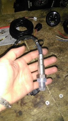

- teste du digicode

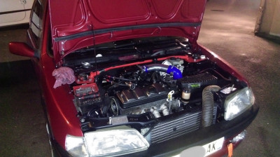

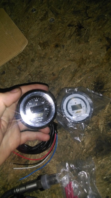

- branchement afr sur du + apres contact (difficile sur les files du neiman,j'ai tout essayer,
je trouve pas la combi magique)
- sonde afr brancher,l'afr fonctionne.

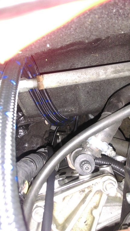

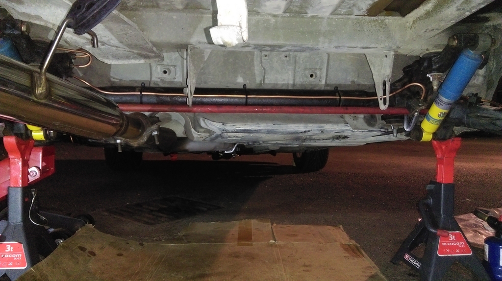

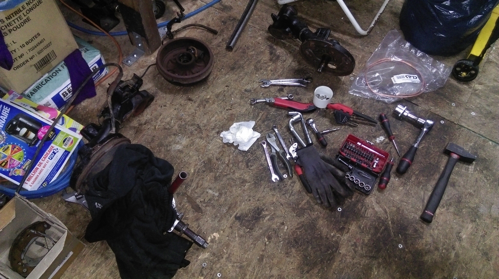

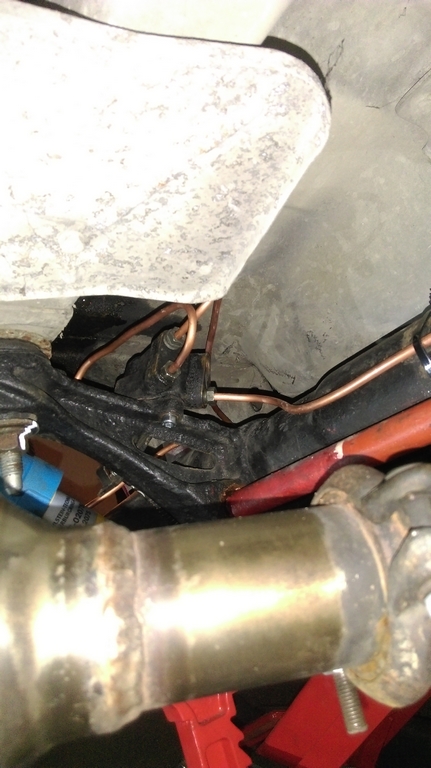

Suite dla 8s,beaucoup de news :

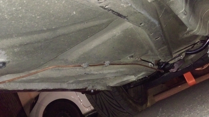

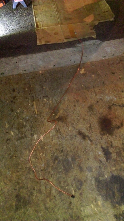

- les freins, c'est la fin, il me reste un dernier tube cuivre a passer et un raccord femelle
a faire, ensuite purge x4
- Par la suite 2 attache de durite en dessous le chassis a recup en casse ou neuf chez peugeot

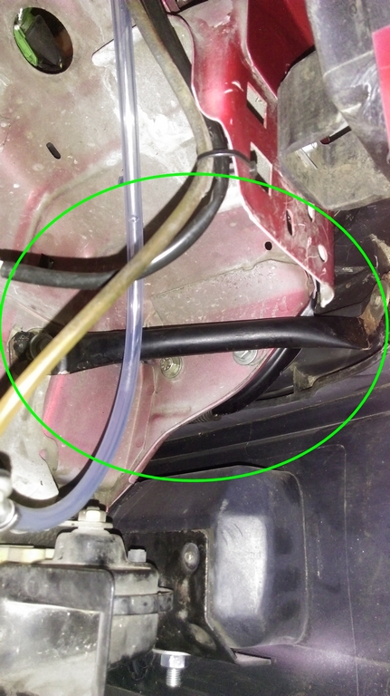

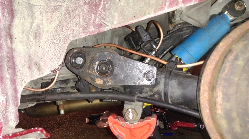

> Avant cela j'aimerai bien mettre les flasques avec la petite entretoise entourer en verte en photo (voire photo)
car sur mon train 1.5d sa a été retirer, je sais pas pourquoi :bvoyons:
du coups les câbles de frein a mains, lorsque c'est pas tendu se retrouve un peu dans le vide,
sa me plait pas trop :?
j'essaye donc de remédier a sa, non sans mal :

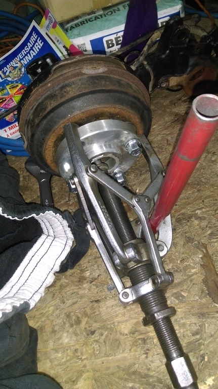

>je récupéré les flasques de l'ancien train dla xsi, problème un tambour est bloqué de la mort sur la fusée :kenshi:
mais alors la c'est même pas les garniture qui bloque mais le roulement,collé de chez collé :( :(
j'ai mis l'extracteur en pression toute la nuit, j'espere sa aura decollé le tambour, je sais
pas combien j'ai mis de pression mais ya plus de 10mkg de puissance deja sur ! :clo:

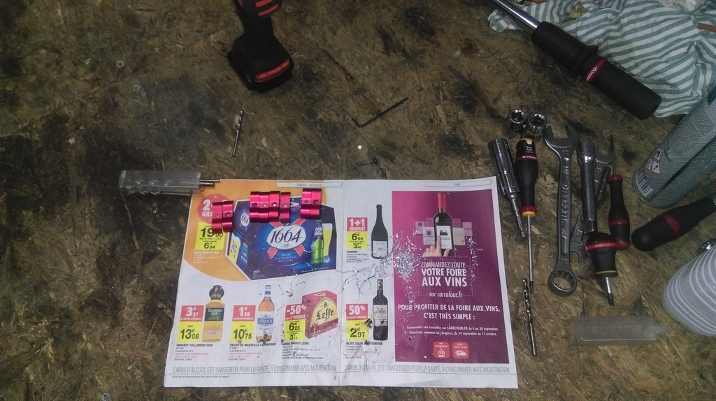

IMAG5498.jpg [ 349.68 Kio | Vu 2904 fois ]
IMAG5497.jpg [ 353.77 Kio | Vu 2904 fois ]
IMAG5496.jpg [ 582.26 Kio | Vu 2904 fois ]
IMAG5489.jpg [ 534.59 Kio | Vu 2904 fois ]
IMAG5488.jpg [ 273.81 Kio | Vu 2904 fois ]
IMAG5487.jpg [ 252.4 Kio | Vu 2904 fois ]
IMAG5485.jpg [ 489.14 Kio | Vu 2904 fois ]
IMAG5484.jpg [ 492.94 Kio | Vu 2904 fois ]

> J'ai trouver une solution pour changer le code du digicode mais je pense pas
que sa résoudra mon problème,
je me demande si mon magnetti marelli malgré le pré-câblage prend en charge mon
digicode a clavier :bvoyons: le détecte t'il ?:bvoyons:
y aurait t'il une sorte de deverouilliage electronique pour faire fonctionner le digicode avec le magnetti ?
le magnetti aurait t'il une parti "caché" a l'interieure endormis pour les version sans
digicode a clavier qui peut se ""reactivé"" ???
Putain si je pouvai me connecter et fouinné dedans, caverne d'ali baba :lolbis:
> Même si je change de code sa changera rien,faut je trouve comment l'installer, ya peut être une manip a faire,
relaie double différent quand ya un digicode ???
Je trouve sur le net que des gens qui cherche a retirer le digicode psa...
et souvent sa se termine sans explication,sans explication valable et concrequete,
les modo de ses forum laisse des sujet vacant... ouvert sans résolution, ou alors avec
juste la question de départ qui pollue la recherche
google, le truc a passer une matinée ou aprem sur le net pour une recherche pourtant simple.
Sinon bon ba je laisserai tomber, je voulai rajouter une securiter, sa sera autre chose :bbah:

suite,
-bon le passage des frein c'est fini, plus qu'a purger tout sa :)
j'ai prit du retard car il me manquait une grosse tete de connexion,
et j'ai du faire un collet femelle non sans mal :?
IMAG5505.jpg [ 315.04 Kio | Vu 2737 fois ]
-pour mon probleme de pompe et de passage de durite essence dans le compartiment
c'est en cour photo :
en 1er perçage des attaches dash
en 2e degagement de la zone
en 3 montage
c'est bien c'est propre, sa bouge pas du tout, le circuit d'essence est "clean" :D

J'ai installer la baguette de portiere droite qui me manquait,
IMAG5528.jpg [ 703.58 Kio | Vu 2725 fois ]

-J'ai retirer le tete en plastique des injos,1 s'ai deja barer, les autres commençaient
a tourner, je l'ai est donc tous retirer et c'est pas plus mal, façon sa sert a rien,c'est juste pour pas abimer les tete d'injo,ou pour les injo a aiguille , l'aiguille.
IMAG5540.jpg [ 762.15 Kio | Vu 2706 fois ]

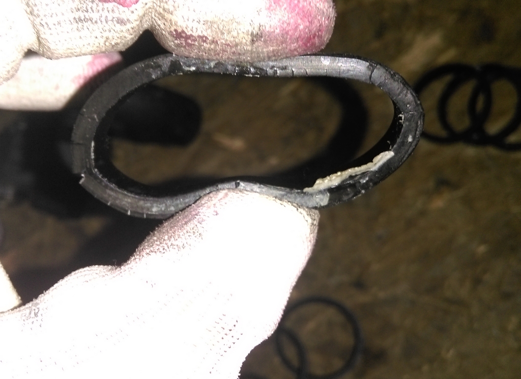

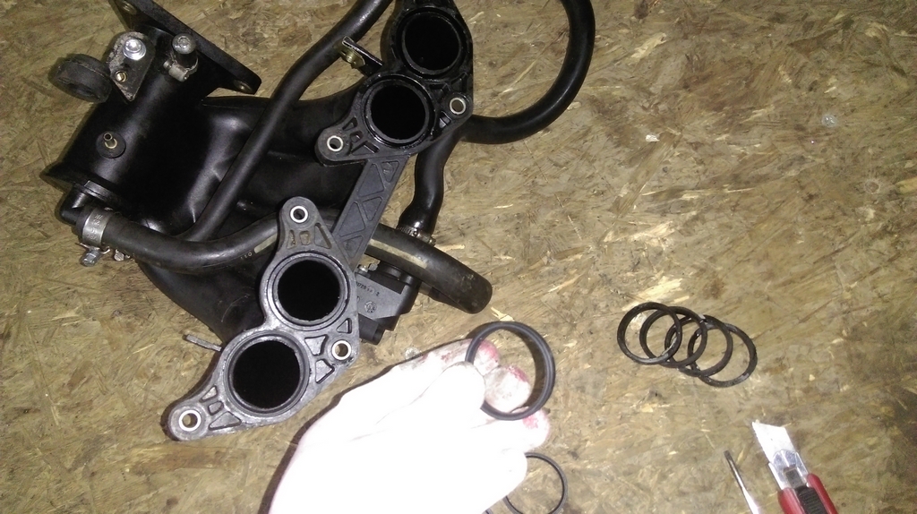

-j'ai changer les joints de la pipe d'admi, les origine craquaient
s'ils y en a qui veulent les changer et galere a les trouver j'ai la reference chez Corteco ;)
photo :
IMAG5545.jpg [ 508.02 Kio | Vu 2706 fois ]

*soit le manomètre a un soucis se qui est possible,
*soit les joints torique de la capsule bosh ont un soucis d’étanchéité
dans les deux cas j'ai de quoi réparer, je me met dessus se soir.
*soit ya une fuite niveau connexion pompe-socle (la c'est compliqué :? ya du taf)
Edit du matin,
Bon hier soir j'ai trouver le problème de la pompe AEM, :vivemoi:
Pourquoi pas de pression au mano ?
parce que je l'ai mis sur le retour...
retour ya 0 pression car apres la capsule, erreur de ma part donc.
Donc la c'est bon j'ai met 3b 3.2b,
j'ai pus la demarer, je sais pas pourquoi mais elle tient le ralentit a froid,c'etait pas le cas avant :bvoyons:
a chaud , le ralentit balance.
L'afr affiche 3 traits rouge et la led rouge,
si je suis la notice c'est soit trop riche ou trop pauvre j'arrive pas a comprendre car notice en anglais,
le comble pour un produit vendu dans xx pays , et notice en noir et blanc car ils ont pas de sous :rouge:
serieux AEM mettez un notice en français et en couleur sa coute quoi ???
sa coute quoi d'avoir des clients satisfait ? bref
J'ai aussi changer la batterie (45aH > 60 aH) et rajouter un porte fusible et fusible de 10A pour l'AFR
car c'est meme pas livrer avec pour un truc a 250ball :rouge:
et bien sur les cosse que je paye moi meme
Je reviens sur des choses plus gay et sympathique,
la xsi a fait son premier tour de garage,
premiere fois je re roule avec depuis juin 2015 sa fait bizzare :D
IMAG5563.jpg [ 317.98 Kio | Vu 2600 fois ]
IMAG5562.jpg [ 457.3 Kio | Vu 2600 fois ]
