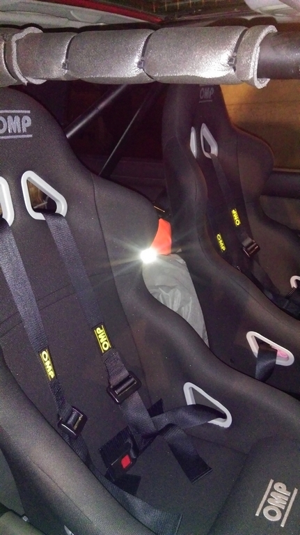

j'ai aussi pus echanger mes harnais omp contre les memes en noirs,
il me les as sympathiquement reprit, l'esprit sportif est la ! :)
En commande par contre, donc les news black arrive mi semaine pro.

Pour les harnais omp rouge, j'ai vue que sa lui plaisait pas trop finalement, apres faut qu'il pense au futur, ainsi que mon entourage
un client content c'est un client qui revient,achete,et conseil d'aller la ou la :)

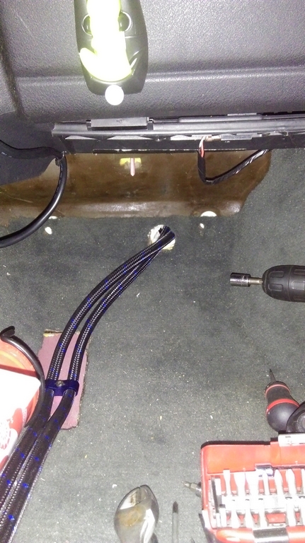

- les durites d'essence sont attacher au châssis
pour le passage plus "propre" et ''sécurisé'' en habitacle c'est fini,
plus tard je ferai pareil pour le compartiment moteur
- pour les raccordement de la flotte du coffre j'ai pas de foto, mais j'ai bien galérer surtout pour la
connexion coffre châssis, mais c'est bon c'est ok
pour ceux qui me demanderai par ou passe mes durites essence,
elles passent par le passage clim inférieure (châssis prévu clim)
dimanche, je finis l'afr, les durites essence a la rampe en dash, et j'espere au moins les durite arriere de frein en cuivre

- raccord dash pompe ok
les durites seront mieux fixer dans le compartiment moteur, j'ai commandé les fixation, yora pas de risques que sa touche la biellette de direction
- mano de pression ok
- passage du cable afr ok
- teste du digicode
- branchement afr sur du + apres contact (difficile sur les files du neiman,j'ai tout essayer,
je trouve pas la combi magique)
- sonde afr brancher,l'afr fonctionne.

-pour mon probleme de pompe et de passage de durite essence dans le compartiment
c'est en cour photo :
en 1er perçage des attaches dash
en 2e degagement de la zone
en 3 montage
c'est bien c'est propre, sa bouge pas du tout, le circuit d'essence est "clean" :D
