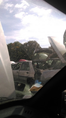

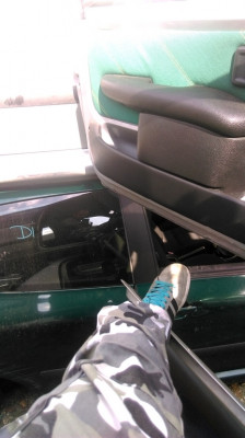

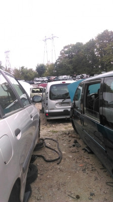

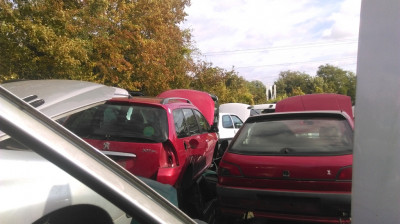

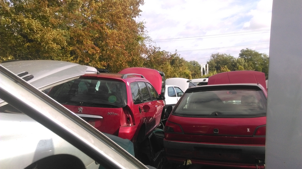

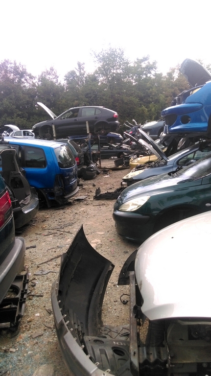

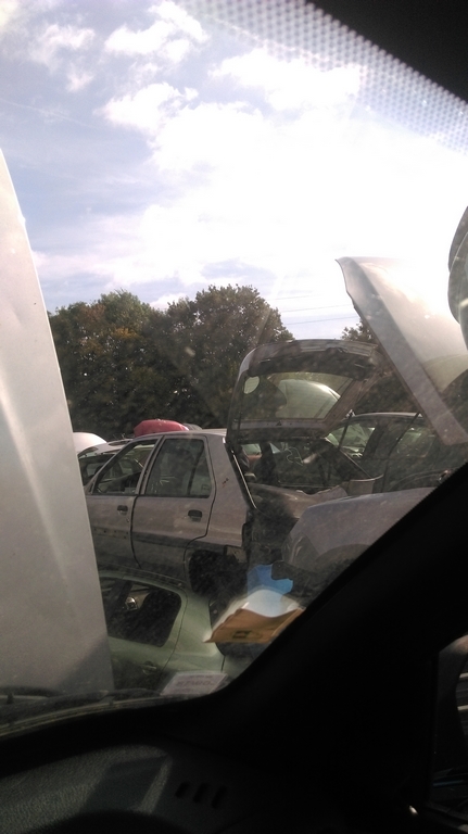

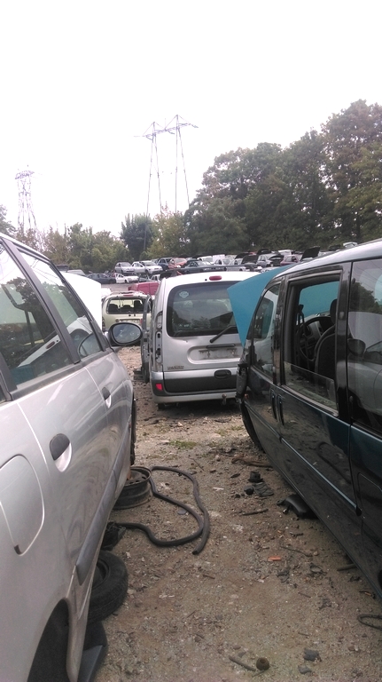

casse rosny v2,
helle matinal, hier soir c'etait casse rosny !
La XT sur laquelle je prenais des pieces est partis,
javais encore des truc a recup dessus :(
le nombre de caisse avec peu de km est ouf ! frein neuf,plaquette neuve,ligne neuve,ect...

Comment ca se passe, pour récupérer les pièces dans une casse ? On se sert et on présente au patron ?
Et sinon, si on veut découper de la tôle ?
Bonne continuation ! :)

Olivier a écrit:
Hello :)
Olivier
sa depend de la casse, la plupart tu rentre tu demonte, et tu sort tu paye.
oui facon elle termine vite en cube, surtout avec la politique actuel^^
alors decoupe tout ^^ :mrgreen:
merci toi aussi :D

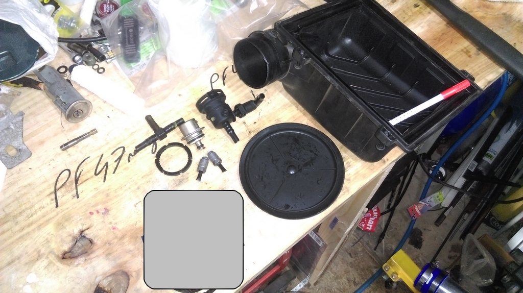

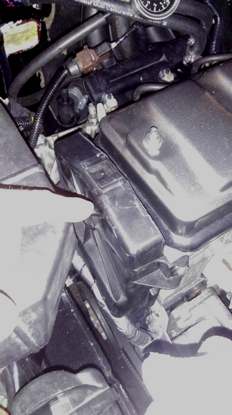

Suite,

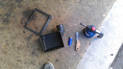

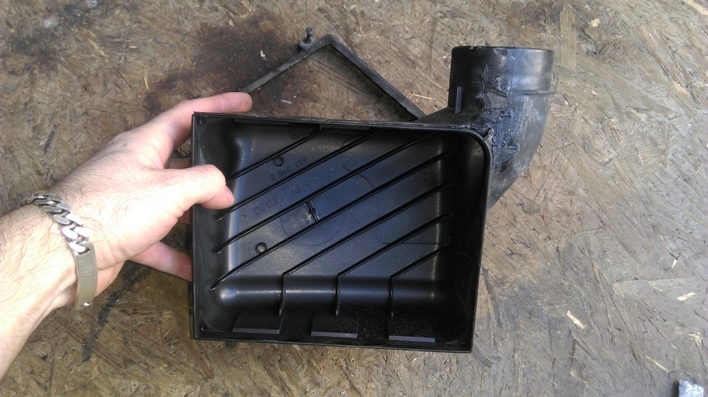

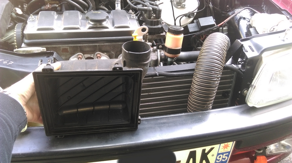

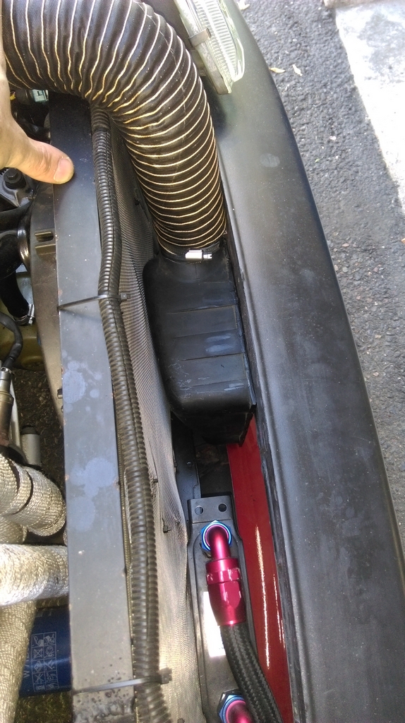

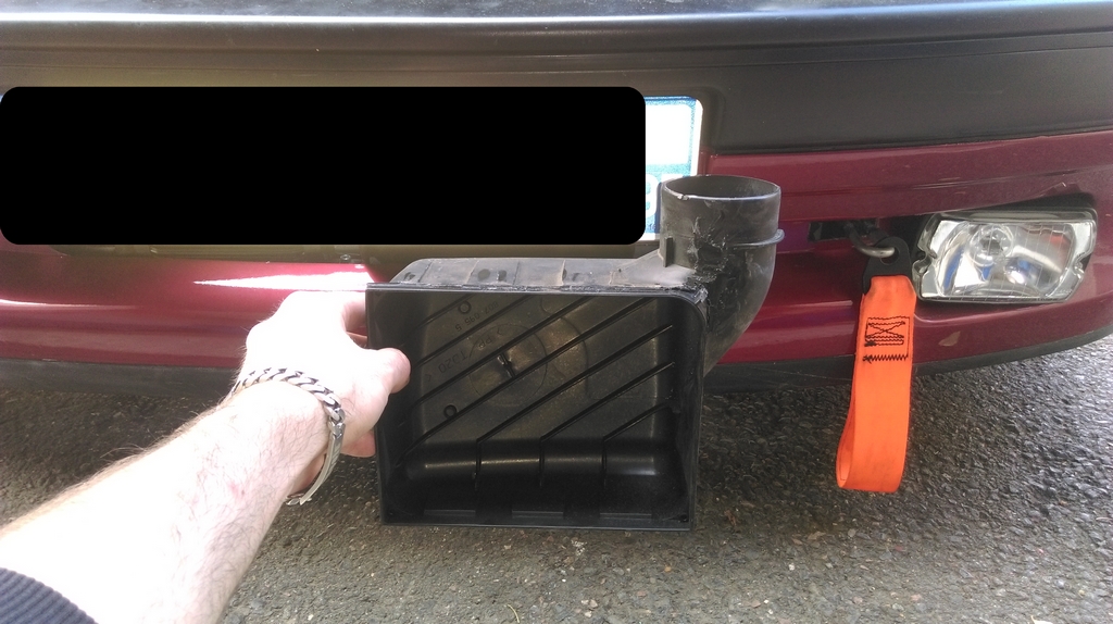

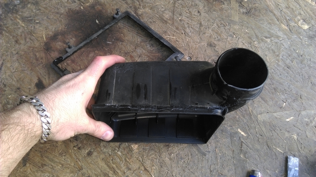

-j'ai recuperer un couvercle de boite a air de 206, pour faire une ram air plus propre
que mon actuel avec bidon d'essence modifier :cagoule: :mrgreen:
- cache jauge carburant,changement batterie pour une plus grosse , 60ah au lieu de 45ah

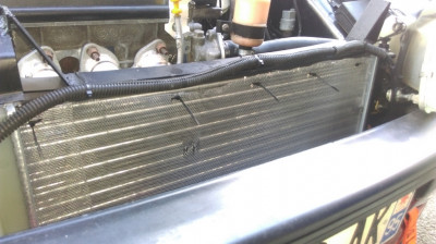

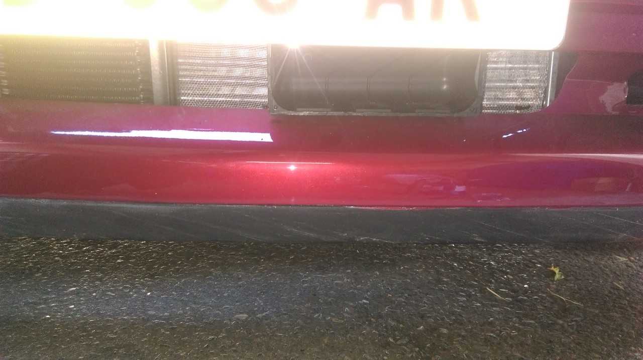

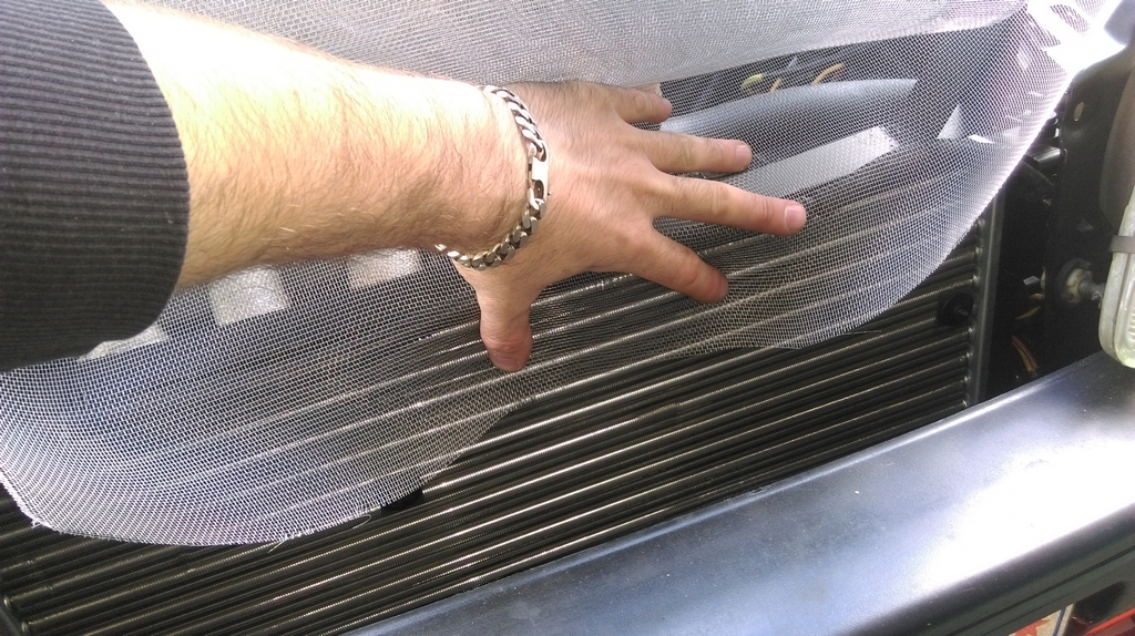

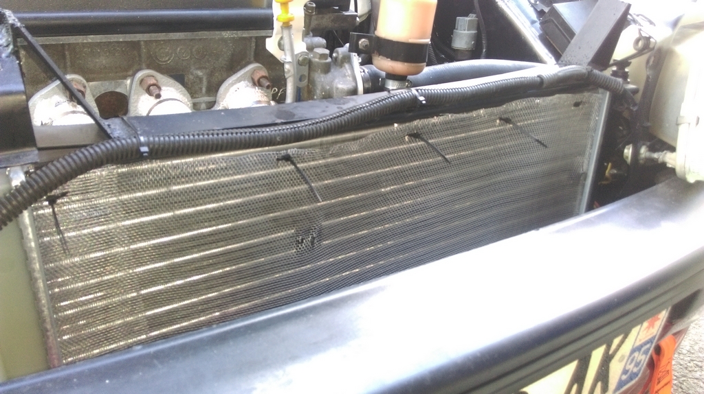

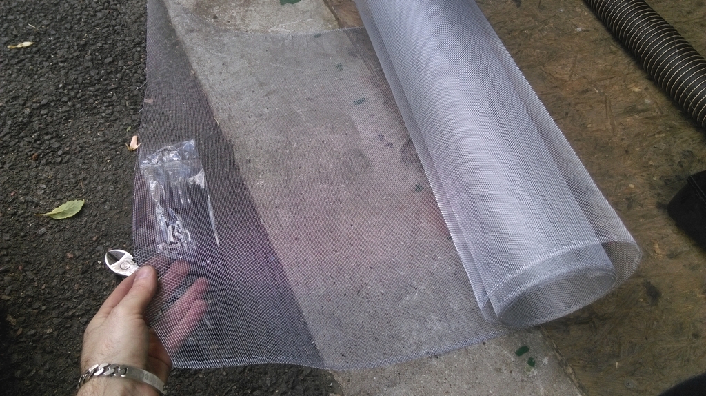

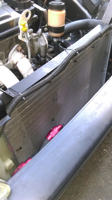

- la fameuse grille alu pour proteger le radia, le nie d'abeille devant est retirer pour le radia
huile et la ram air,
cette grille permettra d'eviter qu'un caillou endommage le radia :)
- montage ram air, et petit modif d'adaption au mieu des conduit silicone bleu entre le pap et la boite a air,
sa ma permis de remonter la boite a air en hauteur et de placer la boite a air au mieux .

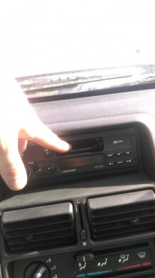

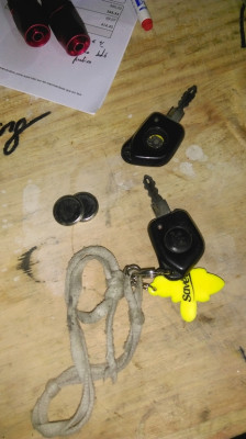

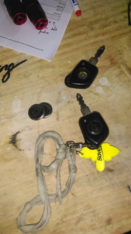

- changer de la pile du bip clé, la centralisation fonctionne normale :)

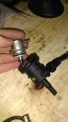

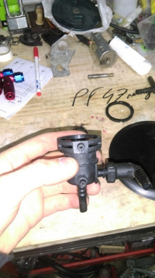

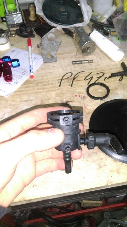

- super petit support de capsul de pression d'essence que j'ai recuperer,
j'ai prit celle que l'on trouve sur les phase 2 multipoint, se qui est interressant
avec se support capsul c'est que l'on peut le mettre ou ont veut et permet ainsi un meilleur changement ensuite de capsul :D

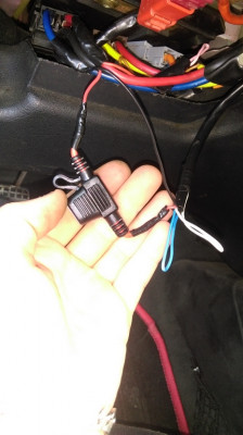

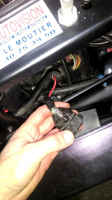

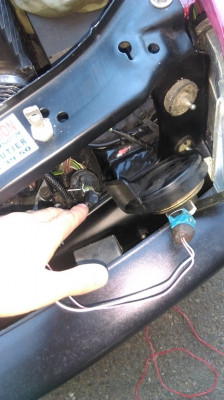

1/ faisceau avant de la 1.5D, en cour de fonctionnement,
j'ai trouver le fil du klaxon qui vient de mon faisceau principal,j'ai retirer le plastique de la prise de connexion
pour y glisser une petit cosse électrique droite fine mâle,
sa fonctionne, je termine le raccordement en se moment.
photo:
Du coup sa m'evite d'acheter un faisceau avant et ainsi la depense de 98 et de temps qui va avec +/- 50€
Pour le feux av électrique je verrai plus tard, chez psa peut etre il ont le faisceau ???
ou je laisserai tomber surtout s'il faut que je change mes feux, aller trouver des feux
de phase 1 pour les moteur elec si la difference s'avere reel, une galere monstre :cagoule: :cagoule:

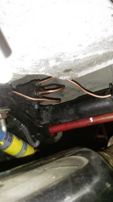

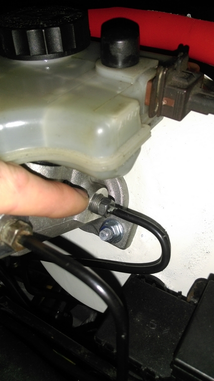

2/ remontage d'un renfort inférieur que javai retirer pour passer les durites de frein inférieure

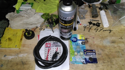

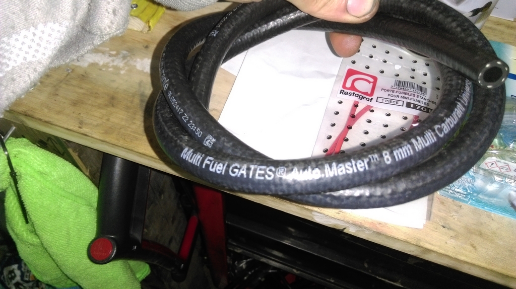

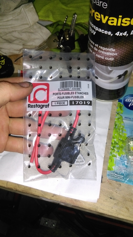

4/un peu de matos,

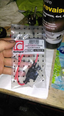

-le micro porte fusible avec fusible 10A pour l'afr AEM.
-bombe crevaison pour essayer de remedier a ma fuite lente coté avant droit,
j'ai deja changer 2 fois de valve rien a faire....
j’espère la jante est pas fissurer (je commence a douter de L’Honnêter du gars a qui je l'ai est acheter a faible prix,
200euros les 5 avec pneu .
M'aurait t'il cacher une jante fissurer ?
plus je fait des achat sur leboncoin et plus je me rend compte que les gens cache
des problèmes sur se qu'il vendent et son malhonnête.....

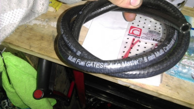

-de la durite d'essence
du parfum mdr :ptdr: :loving:

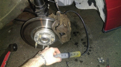

1/ je suis tjr sur la purge des frein,une galere,non pas parce que je sais pas le faire
mais a cause de l'air dans le système que j'arrive mal a chassé.

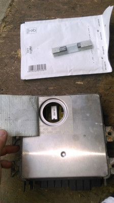

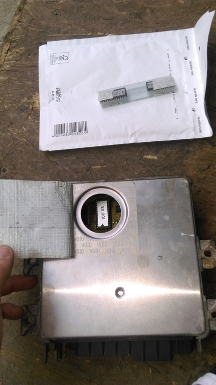

2/ niveau eprom, j'ai reçu le new de jak49 :jap: :jap: , comme nouvelle base de depart,
sa tient le ralentit, en statique sa a l'air plutôt pas mal, reste a voire en ZI.

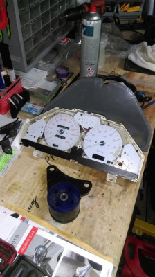

3/ niveau compteur j'ai retirer celui a fond blanc, j'ai remit mon origine,
car il est plus précis au niveau de l'aiguille de compte tours.
je pense que le compteur que j'ai retirer me servira de donneur de pièces, notamment la jauge de température d'huile et niveau d'huile.

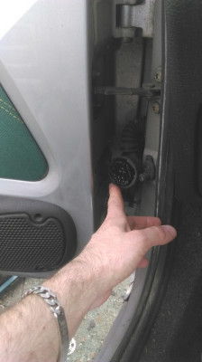

6/ j'ai un problème avec le moteur de centralisation de la porte conducteur ou le faisceau de porte,
la porte conducteur ferme pas ou presque plus a cause du moteur qui est dure..
je vais le changer et voire, et depuis que se problème est arriver coup d’électricité
quand je ferme la porte... doit y avoir un soucis dans le faisceau de porte encore...

non sa chauffe pas trop,
avec mon eprom d'origine pts grn sa allait pas
le 1er eprom de j49 il y a 1an et le 2e pareil, trop riche (en statique,jamais pus essayer en roulant)
la sa chauffait bocou !!!
la avec le new eprom n°1 sa va sa chauffe pas je suis etoné, c'est bien :D
par contre a l'echappement sa debite avec + de 13 de RV, impossible a bouché a la mains :mrgreen: :cagoule:
a 3metre tu sent l'air qui sort ! ideal pour se secher apres une douche :lolbis:

normalement mon kit de purge arrive demain aprem,j'espere,
je vais pouvoir me remettre sur les frein et faire les essaye route.
pour le faisceau de porte je vais chez peugeot demain voir la dispo et le taro :bvoyons:

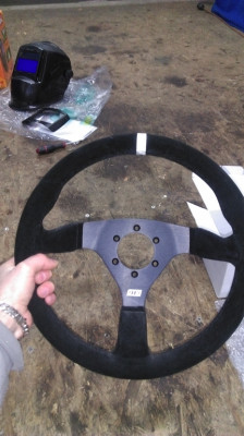

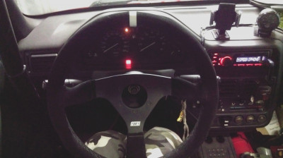

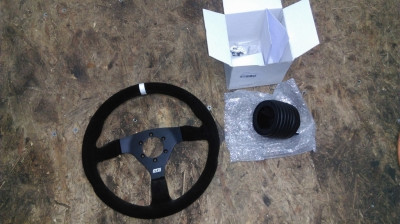

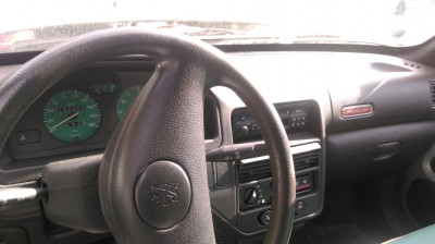

Suite xsi,

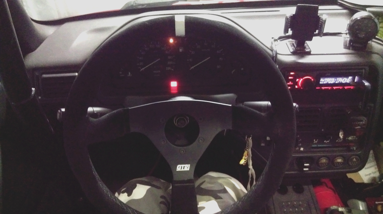

new volant alcantara gt2i,porte volant
pour supprimer le volant airbag .

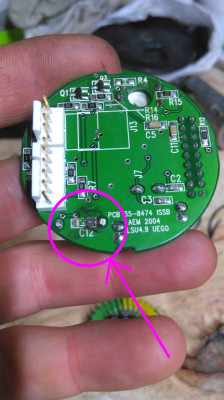

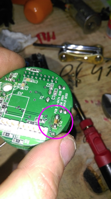

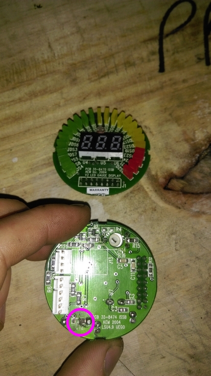

2/ j'ai cramé mon afr en le débranchent :blague: 270€ fichu en l'air :bleu: :bleu:
jsui deg, c'est une somme quand meme,c'est pas 50ball quoi :blague: ,

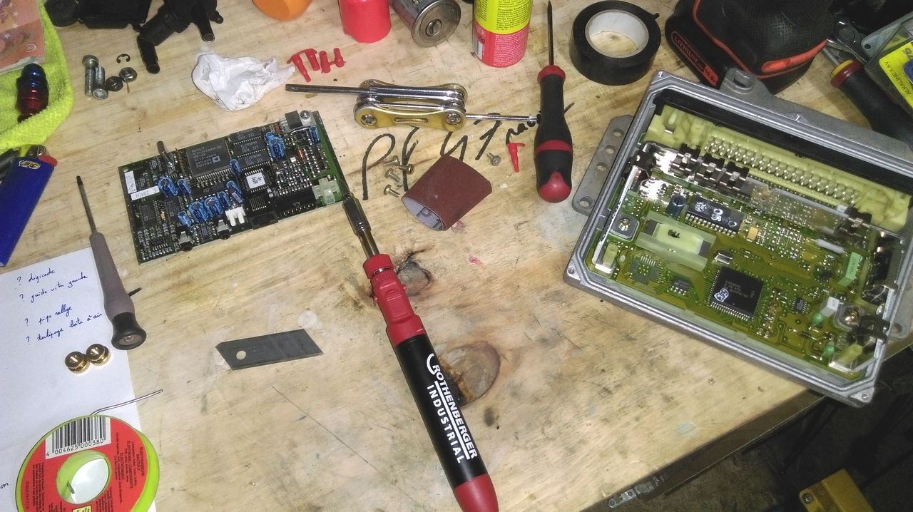

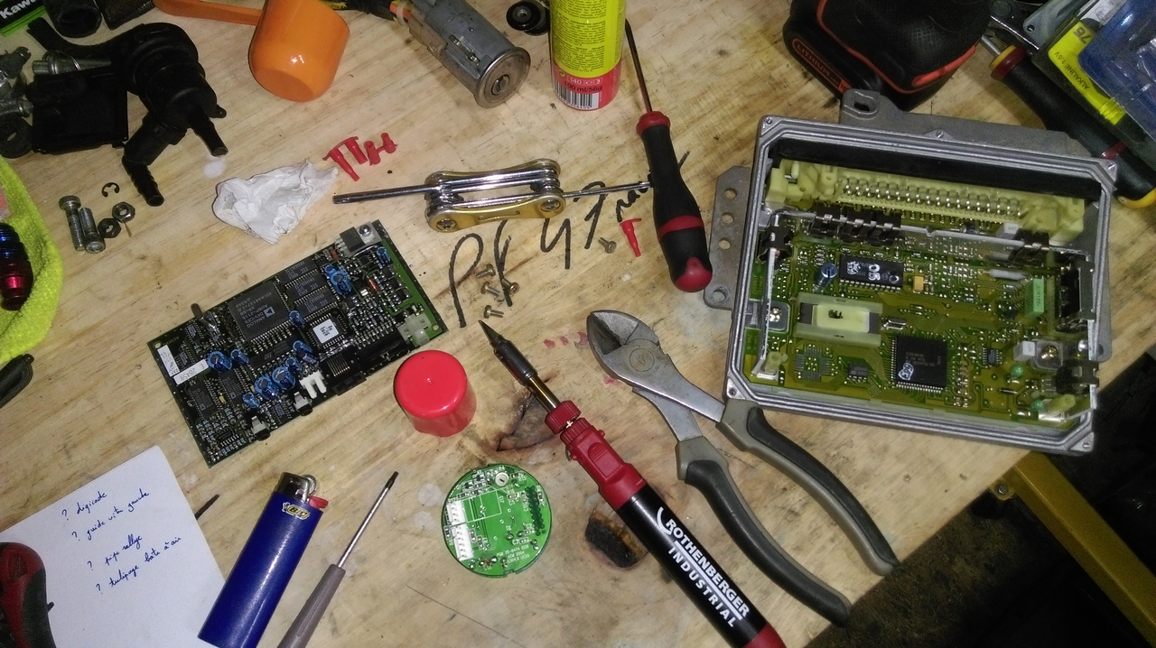

comment c'est arriver:
- AFR allumé: sa marchait pas:
> code p0 ensuite e49 ou e46 je sais plus , ou p46 bref.. la notice en anglais est a y rien comprendre
j'en tente un paramétrage:
-Éteint ,je retire la sonde de la ligne et je la débranche,
-j'allume l'afr
-il affiche la valeur default 14.6 +/-
-j’éteins l'afr
-je branche la sonde
-je le rallume
-j’attends de voir se que sa dit
-sa met valeur 14.7 +/- et ensuite d'un coup sa bascule vers le rouge et trois trait horizontale
-je l'éteint
-je branche la sonde sur la ligne
-je le rallume, même problème que au début
- allumé je déconnecte la sonde et la j’entends un grésillement et légère fumé,
comme sa direct :cagoule:
pourtant je déconnecte juste la prise arrière du mano (mano qui est sur fusible en arrivé de 12v,
fusible de 10A comme ils disent dans leur notice)
au finale j'aurai du mettre un fusible de 2/3A ouai ^^ :o .... bref :(
je trouve sa ouf que en débranchent une prise simplement tu crame un AFR a 270€ :bourrer:

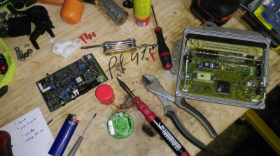

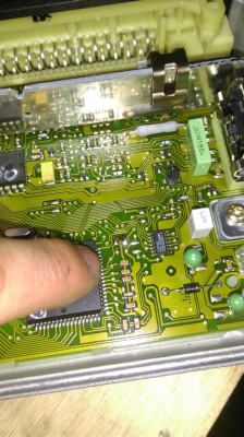

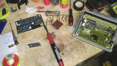

Bien sur le truc je commence a le démonter ta tout qui est fait pour pas que tu le démonte... :yeux: :? agacé jetait..
démonté je constate que cette sorte de "résistance" a cramé a se désolidarisé de la carte mère
-je tente une réparation avec comme donneur une carte mere du truc gsm ericsson que j'avai
dans la 406 coupé invendable (dépassé),je prend le meme composent dessus et le greffe :
> echec sa marche pas
-je tente de nouveau avec comme donneur un calculo bosh m-a 3.0 de xs 1.4L,
visuellement je trouve le même composent,
je l'extrait, le greffe et la pareil, rien,
> sa marche pas :( :( :(
Résultat, si je trouve pas le bon composent sur le net ou alors un AEM en pièce détacher
sur un site,
je dois en racheter un, j'ai plus qu'a vendre la sonde bosh large bande pour récupérer des sous

raaaaaa les boules :bcry:
surtout quand je vois que je l'ai acheter 269€ en magazin a la va vite..
et que sur ebay ou sur d'autre site,
j'ai le meme fraies de port comprit a 190€, apres les mags qui ont pignon
sur rue se demande pourquoi plus personne achete ba vous etes hors de prix !,
Vous vous m'etez sur 270 une marge de combien ?
? 100€ , plus ? 150€... abusé
oh merde les boules
et si tu va plus loin avec la soudure sur la carte mère?
je fait de nouveau teste actuellement :)

1/ Les freins c'est bon , le liquide arrive, le système est en cours d’être mis sous
pression avec un collègue :winner:
j'avais simplement inverser les durites au régulateur de pression a l’arrière sur le train... :?
-j'ai du tout couper et rechanger les tetes petite/grosse,
une galere qui ma prit toutes la soiré et le debut de nuit..
-refaire du coup les tetes de embouts de frein avec l'outil et du cheminement

3/ Le faisceau avant c'est fini aussi, tout est raccorder sa fonctionne.
je verrai plus tard pour les feux elec.
4/ En changeant le compteur, le câble de compteur c'est retirer du logement de boite de vitesse,
le problème est pas qu'il c'est décroché, le problème c'est l’état du câble, complétement enmèlé :cagoule:
je comprend pas la ! :bvoyons:
> je vais mettre le câble de compteur de mon ancienne 1.5D que j'ai toujours en carton :) .
encore 1h de taf, l'autre câble était neuf, je lavai payer 20 ou 30€ > poubelle...
5/ Pour l'AFR AEM, je suis tjr dessus.
6/ j'ai aussi changer un tete,une grosse tete/embout de connexion de durite de frein au MC 23.8,
car il etait trop abimé (photo ou j'ai entourer en orange)
