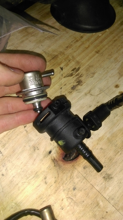

- super petit support de capsul de pression d'essence que j'ai recuperer,
j'ai prit celle que l'on trouve sur les phase 2 multipoint, se qui est interressant
avec se support capsul c'est que l'on peut le mettre ou ont veut et permet ainsi un meilleur changement ensuite de capsul :D

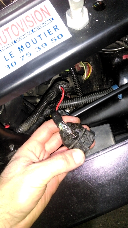

1/ faisceau avant de la 1.5D, en cour de fonctionnement,
j'ai trouver le fil du klaxon qui vient de mon faisceau principal,j'ai retirer le plastique de la prise de connexion
pour y glisser une petit cosse électrique droite fine mâle,
sa fonctionne, je termine le raccordement en se moment.
photo:
Du coup sa m'evite d'acheter un faisceau avant et ainsi la depense de 98 et de temps qui va avec +/- 50€
Pour le feux av électrique je verrai plus tard, chez psa peut etre il ont le faisceau ???
ou je laisserai tomber surtout s'il faut que je change mes feux, aller trouver des feux
de phase 1 pour les moteur elec si la difference s'avere reel, une galere monstre :cagoule: :cagoule:

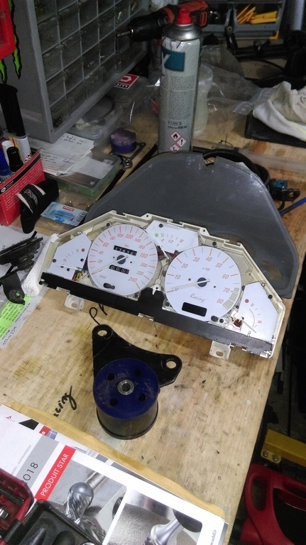

3/ niveau compteur j'ai retirer celui a fond blanc, j'ai remit mon origine,
car il est plus précis au niveau de l'aiguille de compte tours.
je pense que le compteur que j'ai retirer me servira de donneur de pièces, notamment la jauge de température d'huile et niveau d'huile.

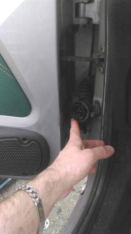

6/ j'ai un problème avec le moteur de centralisation de la porte conducteur ou le faisceau de porte,
la porte conducteur ferme pas ou presque plus a cause du moteur qui est dure..
je vais le changer et voire, et depuis que se problème est arriver coup d’électricité
quand je ferme la porte... doit y avoir un soucis dans le faisceau de porte encore...

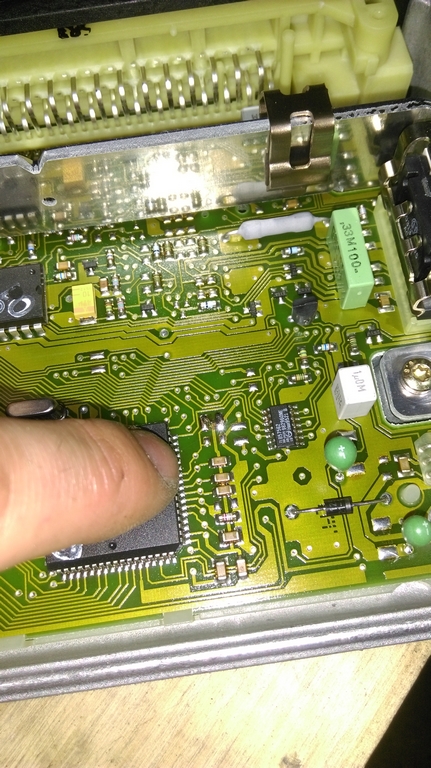

j'ai trouver un moyen de paramétrer mon AFR AEM, a voire si sa marche car le code
E46 ou 56 suivi des 3 traits c'est pas normal..

2/ j'ai cramé mon afr en le débranchent :blague: 270€ fichu en l'air :bleu: :bleu:
jsui deg, c'est une somme quand meme,c'est pas 50ball quoi :blague: ,
comment c'est arriver:
- AFR allumé: sa marchait pas:
> code p0 ensuite e49 ou e46 je sais plus , ou p46 bref.. la notice en anglais est a y rien comprendre
j'en tente un paramétrage:
-Éteint ,je retire la sonde de la ligne et je la débranche,
-j'allume l'afr
-il affiche la valeur default 14.6 +/-
-j’éteins l'afr
-je branche la sonde
-je le rallume
-j’attends de voir se que sa dit
-sa met valeur 14.7 +/- et ensuite d'un coup sa bascule vers le rouge et trois trait horizontale
-je l'éteint
-je branche la sonde sur la ligne
-je le rallume, même problème que au début
- allumé je déconnecte la sonde et la j’entends un grésillement et légère fumé,

pourtant je déconnecte juste la prise arrière du mano (mano qui est sur fusible en arrivé de 12v,
fusible de 10A comme ils disent dans leur notice)
au finale j'aurai du mettre un fusible de 2/3A ouai ^^ :o .... bref :(
je trouve sa ouf que en débranchent une prise simplement tu crame un AFR a 270€ :bourrer:
Bien sur le truc je commence a le démonter ta tout qui est fait pour pas que tu le démonte... :yeux: :? agacé jetait..
démonté je constate que cette sorte de "résistance" a cramé a se désolidarisé de la carte mère
-je tente une réparation avec comme donneur une carte mere du truc gsm ericsson que j'avai
dans la 406 coupé invendable (dépassé),je prend le meme composent dessus et le greffe :
> echec sa marche pas
-je tente de nouveau avec comme donneur un calculo bosh m-a 3.0 de xs 1.4L,
visuellement je trouve le même composent,
je l'extrait, le greffe et la pareil, rien,
> sa marche pas :( :( :(
Résultat, si je trouve pas le bon composent sur le net ou alors un AEM en pièce détacher
sur un site,
je dois en racheter un, j'ai plus qu'a vendre la sonde bosh large bande pour récupérer des sous

6/ j'ai aussi changer un tete,une grosse tete/embout de connexion de durite de frein au MC 23.8,
car il etait trop abimé (photo ou j'ai entourer en orange)

8/ âpres être rentrer j'essaye de la redémarrer et la ? et la ? ba rien,comme si elle était bloquer électroniquement,
je passe tout en revue pendant 1h, rien.. :blague: :blague:
mais j'ai remarquer un truc :
âpres avoir tenter de démarré a la clef au contact du neiman maximum,contact de démarrage donc,
bien le digicode s’éteint complétement, avant il fessait pas cela!
m'aurait t'il bloquer le calculateur :cagoule: :cagoule: ?
aurai-je bloquer mon calculo en ayant voulu le laisser /rajouter ???

enfaite a la base je l'avais pas,juste le pré-cablage.
Je me suis dis pourquoi pas le rajouté !
histoire de rajouté une securiter.
Je suis pas sur mais il se peut qu'il aille bloquer mon calculo, je suis dessus.
j'arrive pas a trouver de sujet concret sur le net pour le rajouter,
je vais voir avec jack49 au tel s'il peut m’aiguiller,
il faut que je trouve la manipe maintenant pour le désactiver,
en sachant que les manip existant sont dans le cas ou tu en aurait déjà un d'origine usine !
pas dans le cas ou tu en rajoute un et la sa bloc^^
encore plus compliquer,
j'espere tjr que sa soit autre chose.
