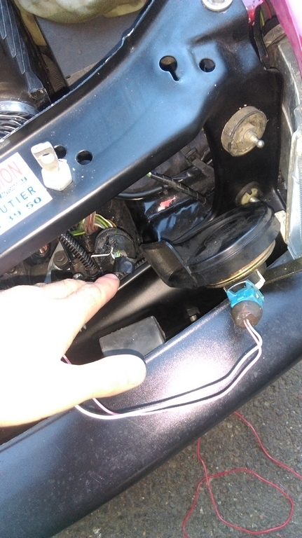

1/ faisceau avant de la 1.5D, en cour de fonctionnement,
j'ai trouver le fil du klaxon qui vient de mon faisceau principal,j'ai retirer le plastique de la prise de connexion
pour y glisser une petit cosse électrique droite fine mâle,
sa fonctionne, je termine le raccordement en se moment.
photo:
Du coup sa m'evite d'acheter un faisceau avant et ainsi la depense de 98 et de temps qui va avec +/- 50€

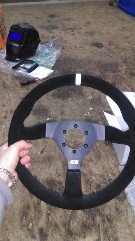

new volant alcantara gt2i,porte volant
pour supprimer le volant airbag .

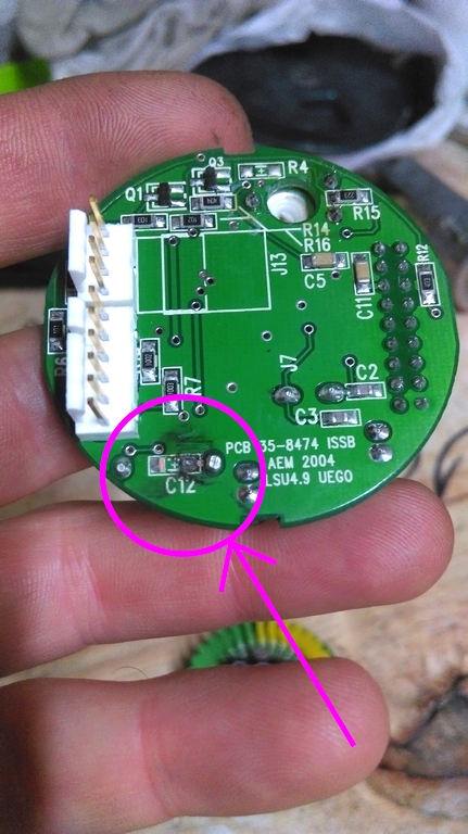

2/ j'ai cramé mon afr en le débranchent :blague: 270€ fichu en l'air :bleu: :bleu:
jsui deg, c'est une somme quand meme,c'est pas 50ball quoi :blague: ,
comment c'est arriver:
- AFR allumé: sa marchait pas:
> code p0 ensuite e49 ou e46 je sais plus , ou p46 bref.. la notice en anglais est a y rien comprendre
j'en tente un paramétrage:
-Éteint ,je retire la sonde de la ligne et je la débranche,
-j'allume l'afr
-il affiche la valeur default 14.6 +/-
-j’éteins l'afr
-je branche la sonde
-je le rallume
-j’attends de voir se que sa dit
-sa met valeur 14.7 +/- et ensuite d'un coup sa bascule vers le rouge et trois trait horizontale
-je l'éteint
-je branche la sonde sur la ligne
-je le rallume, même problème que au début
- allumé je déconnecte la sonde et la j’entends un grésillement et légère fumé,
comme sa direct :cagoule:
pourtant je déconnecte juste la prise arrière du mano (mano qui est sur fusible en arrivé de 12v,
fusible de 10A comme ils disent dans leur notice)
au finale j'aurai du mettre un fusible de 2/3A ouai ^^ :o .... bref :(
je trouve sa ouf que en débranchent une prise simplement tu crame un AFR a 270€ :bourrer:
Bien sur le truc je commence a le démonter ta tout qui est fait pour pas que tu le démonte... :yeux: :? agacé jetait..
démonté je constate que cette sorte de "résistance" a cramé a se désolidarisé de la carte mère
-je tente une réparation avec comme donneur une carte mere du truc gsm ericsson que j'avai
dans la 406 coupé invendable (dépassé),je prend le meme composent dessus et le greffe :
> echec sa marche pas
-je tente de nouveau avec comme donneur un calculo bosh m-a 3.0 de xs 1.4L,
visuellement je trouve le même composent,
je l'extrait, le greffe et la pareil, rien,
> sa marche pas :( :( :(
Résultat, si je trouve pas le bon composent sur le net ou alors un AEM en pièce détacher
sur un site,
je dois en racheter un, j'ai plus qu'a vendre la sonde bosh large bande pour récupérer des sous

6/ j'ai aussi changer un tete,une grosse tete/embout de connexion de durite de frein au MC 23.8,
car il etait trop abimé (photo ou j'ai entourer en orange)

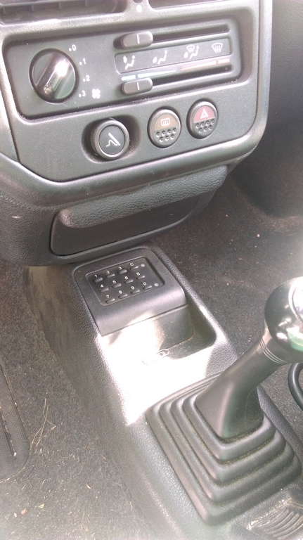

8/ âpres être rentrer j'essaye de la redémarrer et la ? et la ? ba rien,comme si elle était bloquer électroniquement,
je passe tout en revue pendant 1h, rien.. :blague: :blague:
mais j'ai remarquer un truc :
âpres avoir tenter de démarré a la clef au contact du neiman maximum,contact de démarrage donc,
bien le digicode s’éteint complétement, avant il fessait pas cela!
m'aurait t'il bloquer le calculateur :cagoule: :cagoule: ?
aurai-je bloquer mon calculo en ayant voulu le laisser /rajouter ???

QuickS16 a écrit:
Que de galères !! Faut que j'arrête de te lire sinon je vais finir par abandonner les travaux de la mienne :ange:
T'as laissé le clavier code d'origine pour l'antidemarrage ?! Ce truc emmerde juste les proprios et jamais les voleurs je crois :bvoyons:
enfaite a la base je l'avais pas,juste le pré-cablage.
Je me suis dis pourquoi pas le rajouté !
histoire de rajouté une securiter.
Je suis pas sur mais il se peut qu'il aille bloquer mon calculo, je suis dessus.
j'arrive pas a trouver de sujet concret sur le net pour le rajouter,
je vais voir avec jack49 au tel s'il peut m’aiguiller,
il faut que je trouve la manipe maintenant pour le désactiver,
en sachant que les manip existant sont dans le cas ou tu en aurait déjà un d'origine usine !
pas dans le cas ou tu en rajoute un et la sa bloc^^
encore plus compliquer,
j'espere tjr que sa soit autre chose.
 Sujet du message: Re: Pf47 8s powa// 1er test route, les problemes arrives !
MessagePosté: Lundi 08 Octobre 2018 13:34
Messages: 457
Localisation: 73 (Savoie)
mince c'est pas cool la panne d'antidémarrage... Jack devrait pouvoir t'aider là dessus :bien:
