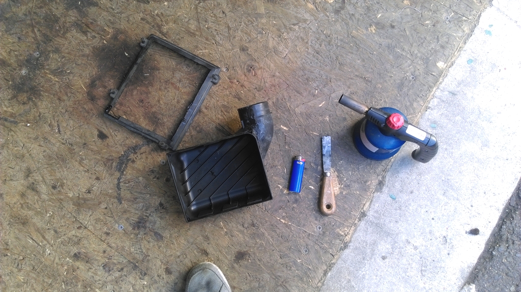

-j'ai recuperer un couvercle de boite a air de 206, pour faire une ram air plus propre
que mon actuel avec bidon d'essence modifier :cagoule: :mrgreen:

- montage ram air, et petit modif d'adaption au mieu des conduit silicone bleu entre le pap et la boite a air,
sa ma permis de remonter la boite a air en hauteur et de placer la boite a air au mieux .

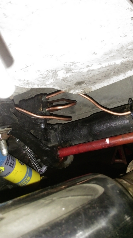

2/ remontage d'un renfort inférieur que javai retirer pour passer les durites de frein inférieure

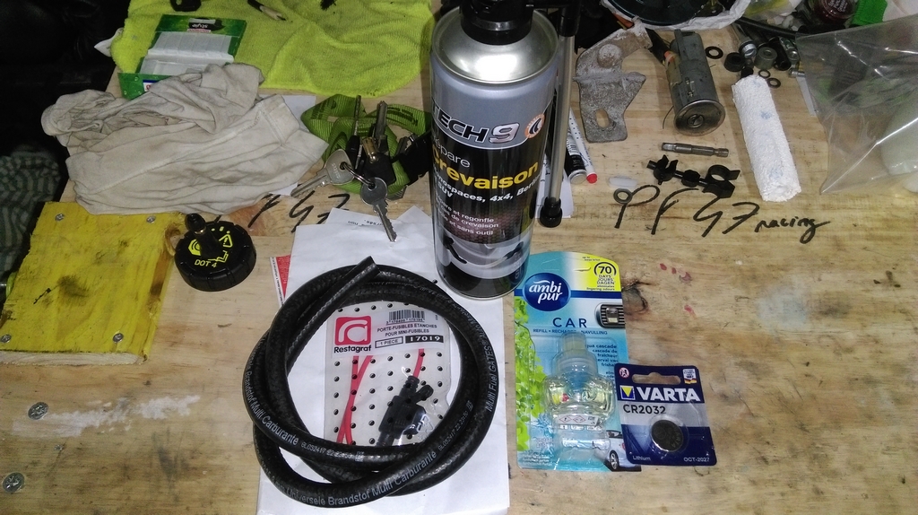

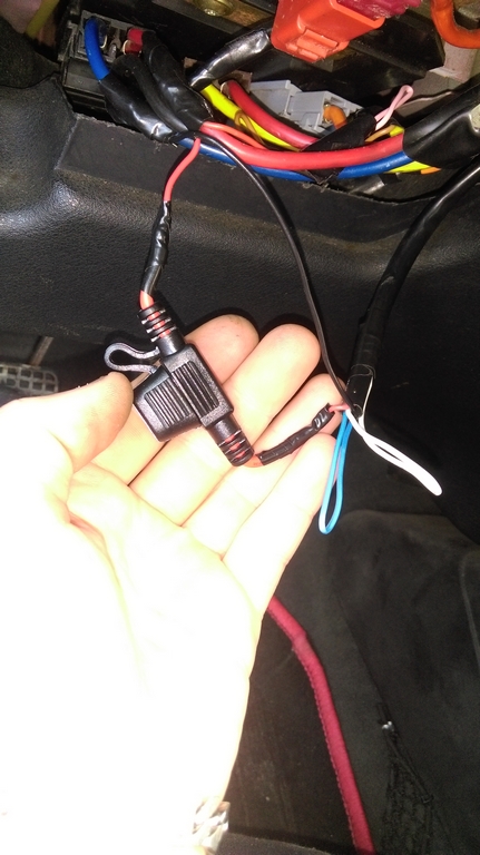

4/un peu de matos,
-le micro porte fusible avec fusible 10A pour l'afr AEM.
IMAG5623.jpg [ 284.45 Kio | Vu 2368 fois ]
IMAG5626.jpg [ 238.78 Kio | Vu 2368 fois ]
-bombe crevaison pour essayer de remedier a ma fuite lente coté avant droit,
j'ai deja changer 2 fois de valve rien a faire....
j’espère la jante est pas fissurer (je commence a douter de L’Honnêter du gars a qui je l'ai est acheter a faible prix,
200euros les 5 avec pneu .
M'aurait t'il cacher une jante fissurer ?
plus je fait des achat sur leboncoin et plus je me rend compte que les gens cache
des problèmes sur se qu'il vendent et son malhonnête.....
IMAG5622.jpg [ 536.89 Kio | Vu 2368 fois ]
-de la durite d'essence
IMAG5624.jpg [ 450.2 Kio | Vu 2368 fois ]
du parfum mdr :ptdr: :loving:
IMAG5625.jpg [ 304.4 Kio | Vu 2368 fois ]

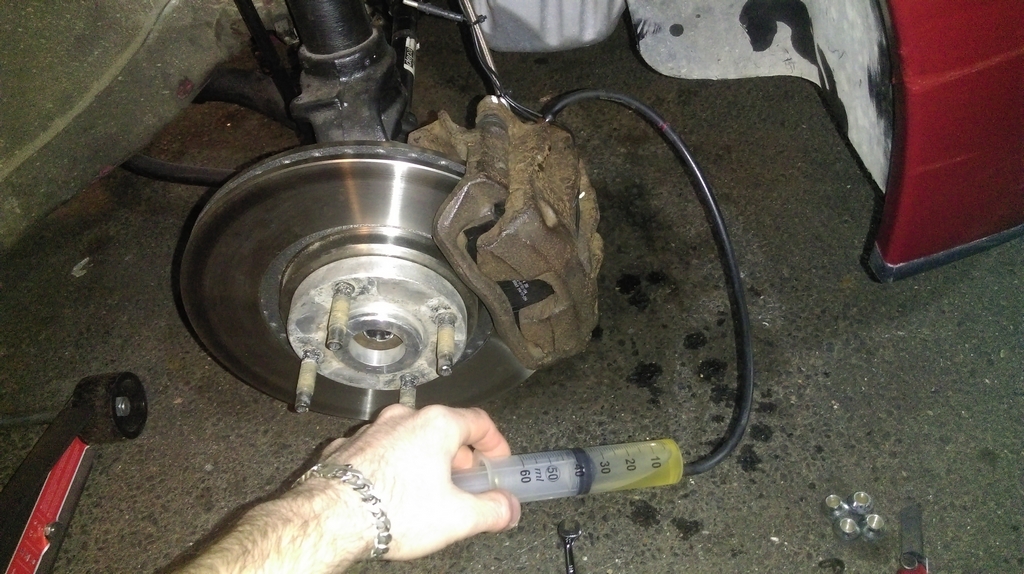

1/ je suis tjr sur la purge des frein,une galere,non pas parce que je sais pas le faire
mais a cause de l'air dans le système que j'arrive mal a chassé.

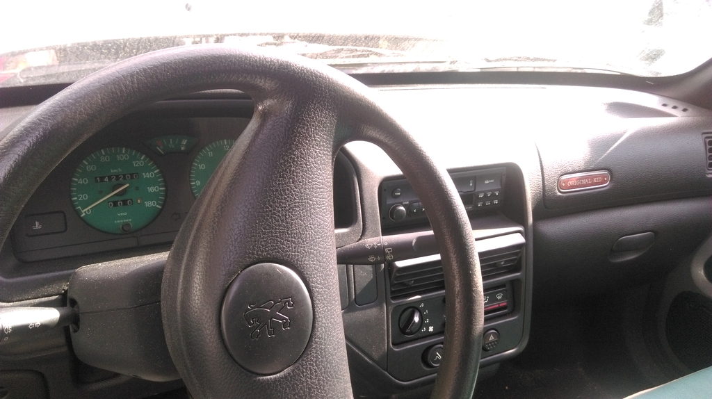

3/ niveau compteur j'ai retirer celui a fond blanc, j'ai remit mon origine,
car il est plus précis au niveau de l'aiguille de compte tours.

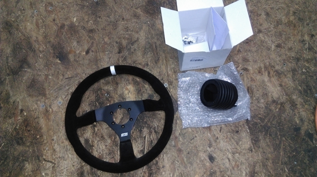

new volant alcantara gt2i,porte volant
pour supprimer le volant airbag .

au finale j'aurai du mettre un fusible de 2/3A ouai ^^ :o .... bref :(
je trouve sa ouf que en débranchent une prise simplement tu crame un AFR a 270€ :bourrer:
Bien sur le truc je commence a le démonter ta tout qui est fait pour pas que tu le démonte... :yeux: :? agacé jetait..
démonté je constate que cette sorte de "résistance" a cramé a se désolidarisé de la carte mère
-je tente une réparation avec comme donneur une carte mere du truc gsm ericsson que j'avai
dans la 406 coupé invendable (dépassé),je prend le meme composent dessus et le greffe :
> echec sa marche pas
-je tente de nouveau avec comme donneur un calculo bosh m-a 3.0 de xs 1.4L,
visuellement je trouve le même composent,
je l'extrait, le greffe et la pareil, rien,
> sa marche pas :( :( :(
Résultat, si je trouve pas le bon composent sur le net ou alors un AEM en pièce détacher
sur un site,
je dois en racheter un, j'ai plus qu'a vendre la sonde bosh large bande pour récupérer des sous
Bloquer avec les frein, bloquer avec l'afr, :(
seul truc positif, la xsi est assuré a partir de demain a la place de la 306s16,
mais assuré pour rien pour l'instant, pour dormir au pavillon :?

Suite xsi,
1/ Les freins c'est bon , le liquide arrive, le système est en cours d’être mis sous
pression avec un collègue :winner:
j'avais simplement inverser les durites au régulateur de pression a l’arrière sur le train... :?
-j'ai du tout couper et rechanger les tetes petite/grosse,
une galere qui ma prit toutes la soiré et le debut de nuit..
-refaire du coup les tetes de embouts de frein avec l'outil et du cheminement
2/ pour l'axe de colonnette d’étrier ou colonnette tout cour de l’étrier lucas de 306 s16
monté sur la xsi, qui était tordu donc et bloquait l’étrier passager
-j'ai prit un axe sur un autre étrier résultat c'est nickel :D
3/ Le faisceau avant c'est fini aussi, tout est raccorder sa fonctionne.
je verrai plus tard pour les feux elec.
4/ En changeant le compteur, le câble de compteur c'est retirer du logement de boite de vitesse,
le problème est pas qu'il c'est décroché, le problème c'est l’état du câble, complétement enmèlé :cagoule:
je comprend pas la ! :bvoyons:
> je vais mettre le câble de compteur de mon ancienne 1.5D que j'ai toujours en carton :) .
encore 1h de taf, l'autre câble était neuf, je lavai payer 20 ou 30€ > poubelle...
5/ Pour l'AFR AEM, je suis tjr dessus.

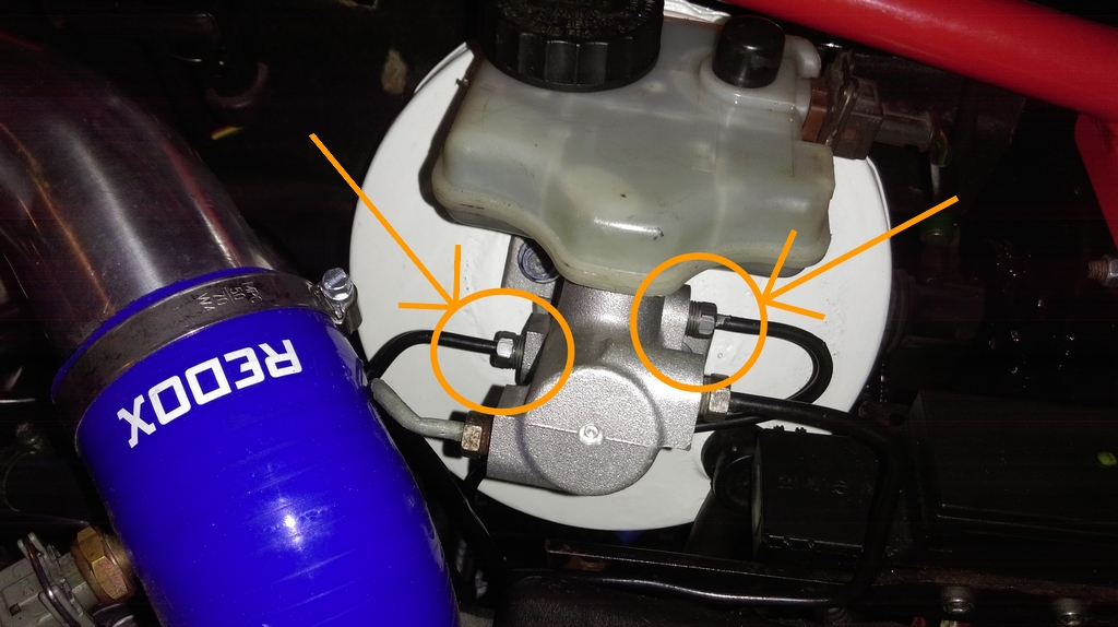

6/ j'ai aussi changer un tete,une grosse tete/embout de connexion de durite de frein au MC 23.8,
car il etait trop abimé (photo ou j'ai entourer en orange)
7/ j'ai remit le petit cache de la poulie de AAC, legerement decoupé coté
culasse car la CATCAM touche
