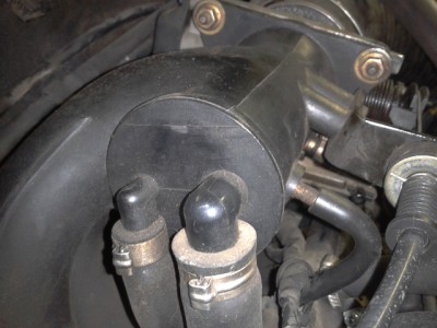

Je suis passé cet aprem en admission directe,pas encore eu le temps d'essayer,je vois ca demain ,je ferais une photo en meme temps :xsi:
Sinon,j'ai besoin des lumieres de ceux qui connaissent bien le collecteur d'admission : à quoi servent et comment c'est foutu dans le collecteur au niveau des 2 durits de reniflard qui arrivent sur le coté gauche du collecteur? Je les ai obturées et ca a empécher le moteur de redémarer etune fois débouchées, moteur tournant ,en les obturant,ca cale le moteur,bizare,jamais vu ca :bourrer: que dois je faire,les laisser à l'air libre comme ca,mettre un filtre au bout ?

Je connais pas mais ca serait pas plutôt des prises de dépressions pour faire fonctionner un système de ralenti ou autre ? c'est des petits tubes ? generallement c'est des prises de dépressions prises en aval du papillon pour avoir une depression maxi lorsqu'il est fermé.
sa ne serais pas l actuateur que tu aurais bouchée ou debranchée :bvoyons:

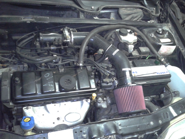

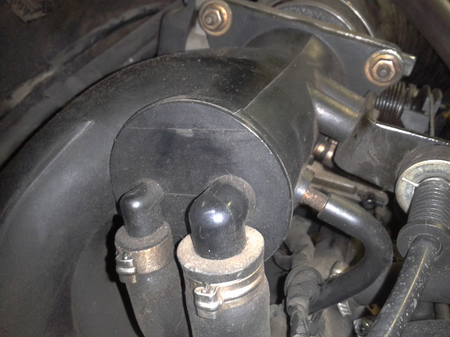

Ce sont les 2 durits prises sur le coté de la pipe,voir photo ;)
Passage en admission directe validée,ca marche nettement mieux :bien: :xsi:
Commentaire: ces 2 durits là
2014-12-20 17.05.08.jpg [ 131.02 Kio | Vu 2180 fois ]

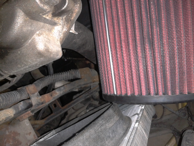

Commentaire: ca passe près du ventilo...
2014-12-20 17.08.15.jpg [ 192.37 Kio | Vu 2180 fois ]

Je ne sais pas du tout pour les deux tuyaux mais effectivement ce n'est pas des prises de dépression ! Tu arrives à les suivre pour voir où elles sont branchées ?

elles vont toutes les 2 à laboite à air que j'ai enlevé ;)

Ah Oki je dirai que c'est l'arrivée d'air quand le papillon est fermée pour le ralenti (il ne faudrait pas la relier sur l'actuateur de ralenti directement ?) par contre pourquoi il y en a 2 je n'en sais rien du tout ! les deux étaient branchées après le filtre je suppose !

une des 2 est l actuateur de ralentit ( la plus grosse de memoire )

Merci les gars,je vais leur mettre un filtre au bout,vu que ca risque d'etre compliqué de refaire un piquage sur mon montage actuel :ange:

Fais gaffe par contre de ne pas laisser une entrée/sortie de l'actuateur à l'air libre, qu'il aspire pas des saloperies exterieurs !
