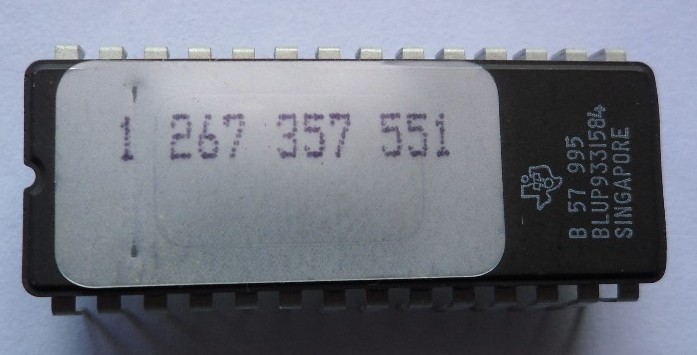

Prend une photo de la puce quelqu'un pourra surment te le dire

De mémoire il y a écrit "Philipines" sur les puces d'origines ;)

La memoire d'origine a une etiquette argentée avec la reference 1267356690
pour une XSI cata.
La modification d'un seul octet dans la memoire allume le voyant de defaut calculateur.
On peut l'eteindre après modifications pour avoir un fonctionnement normal du voyant.
Eprom XSI.jpg [ 63.39 Kio | Vu 1986 fois ]

Voyant allumée oui ta une puce si en plus tu rupte a 7800 c est certain tu en a une ;)
