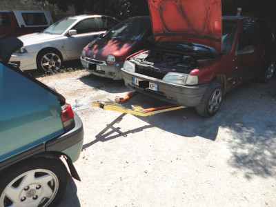

c'est à dire ? barre de remorquage ? C'est quoi ton appareil ?
triangle de remorquage homologuer avec papier,
attelage spécial 106 homologué avec papier,
permis petite remorque a jour, ont va être par contre en dépassement de 150kg + ton poids
par rapport au ptra de la xs blanche,donc mollo mollo tu aura le temps de prendre 100 café en roulant :mrgreen:
ya juste a raccorder tes feux arrière au miens, j'ai un câblage pour sa.
Et sa roule, sans personne derrière.

Citation:
c'est génial ce truc de remorquage :brs:
c'est pas donné par contre, j'avais du achetez sa dans les 400€, mais tres utiles si tu as
pas de remorque voiture,ta voiture devient la remorque !
