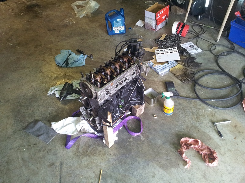

Salut,
Du coup j'ai avancé un peu en ce début de weekend, j'en ai profité pour repeindre mon cache-culbuteur, ainsi que pour régler les jeux aux soupapes.
Du coup plus qu'à attendre les injecteurs et le moteur sera quasiment prêt à être monté :bien: .
