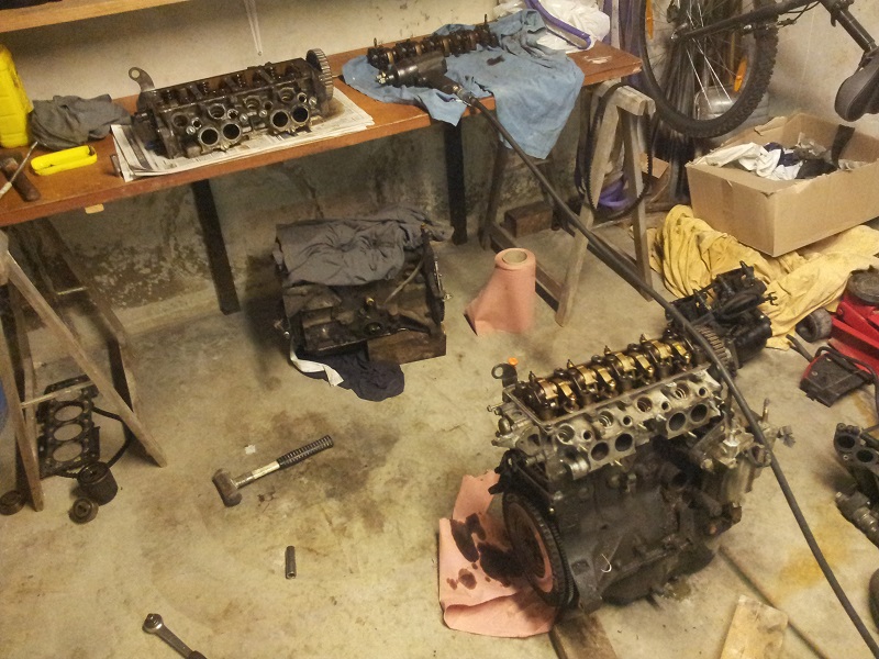

Salut à tous !
je viens vous donner quelques nouvelles de mon projet hybride qui avance tranquillement mais surement.
Le moteur est quasiment terminé, j'ai remonté la culasse du 1400 sur le 1600, remis la distribution et refais les étanchéités moteur.
Je recherche des injecteurs en 185cc par contre, si quelqu'un à ça a vendre ça m'intéresse ! Ou si quelqu'un sais sur quel véhicule ces injecteurs étaient montés, à part les Xsara.
hybride1.jpg [ 223.14 Kio | Vu 3496 fois ]
hybride2.jpg [ 214.66 Kio | Vu 3496 fois ]
