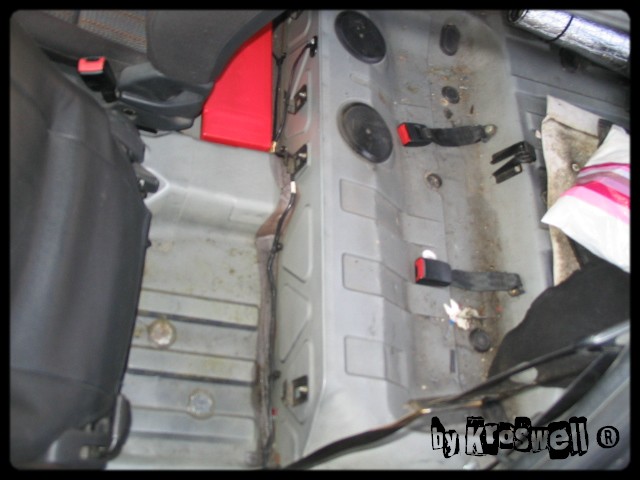

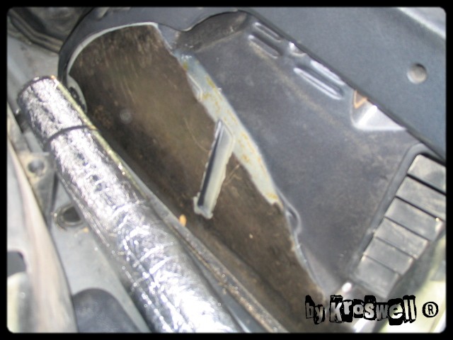

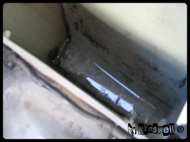

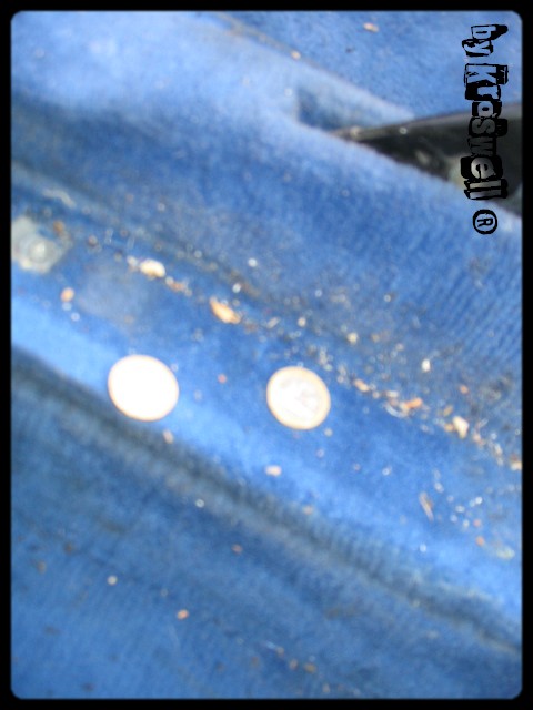

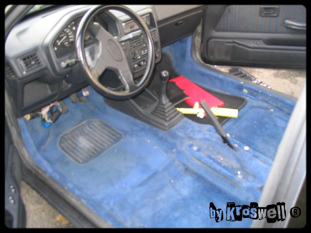

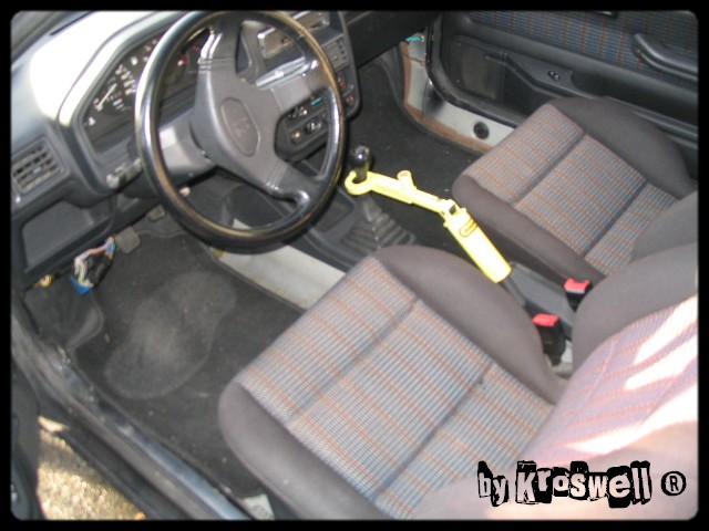

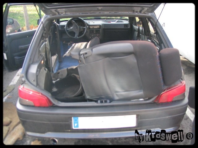

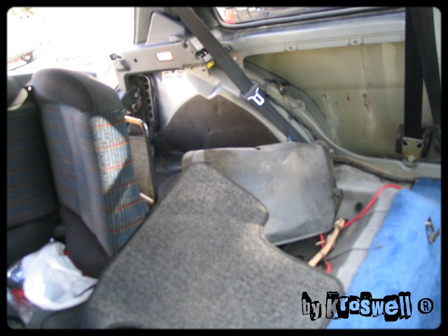

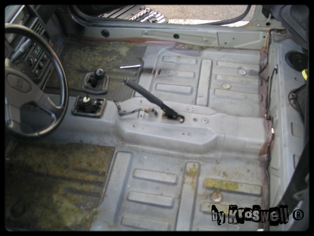

Je me suis occupé aujourd'hui à enlever la moquette afin de la faire sécher car j'ai un soucis de rentrage d'eau dans la caisse...
J'en ai également profité pour alléger un petit peu titine !
Place aux photos :
C'est fou ce qu'on retrouve sous les rails des sièges !! des pièces de 10francs !!! ça doit faire un bout de temps qu'elles sont là !!! :lolbis:

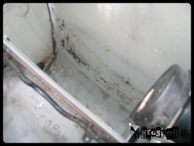

on voit bien l'eau accumulée dans le bas de caisse
Et hop !! vidée :dentier:
De quoi rouler un peu peinardos
là on voit que j'ai commencé à attaquer le blackson... mais c'est la méga misère ...
Au final j'ai sorti :
- L'isolant sous la moquette
- les isolants dans les panneaux arrières
- les isolants au niveau des feux arrières
- le reste du cablage de la feu sono
ça doit bien faire 20kg au moins !! (dommage, j'ai pas pris de photo du tas avant de l'avoir jeté)
et ya toujours pas tout la banquette arrière complète, ni le panneau arrière gauche (pour surveiller l'eau), ni la moquette que j'ai gardé à sécher et à nettoyer.
Sinon pour ma fuite d'eau, ben c'est tout connement le joint de la custode arrière gauche... l'eau passait entre le joint et le panneau arrière, et se retrouvait dans le bas de caisse et sur la moquette à l'arrière !!
