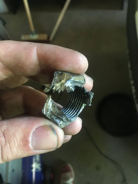

Petite photo après le combat avec l'écrou récalcitrant en question ..
Commencer à la disqueuse et finit au Dremel !!

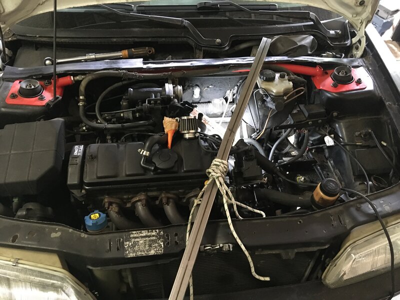

Résultat je suis partis à la recherche d'une boite et au final j'ai trouvé un moteur avec sa boite et faisceau avec 160.000km qui sort d'une xsi accidentée;
Le temps de rapatrier tout ce petit monde et j'attaque le démontage de la boite avec quelques surprises :mrgreen:

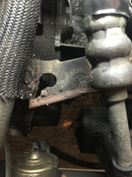

Renfort de levier souder à l'arrache :bourrer:

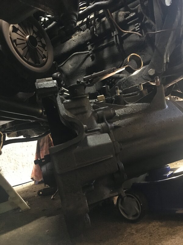

Mise en place du système de maintien du moteur

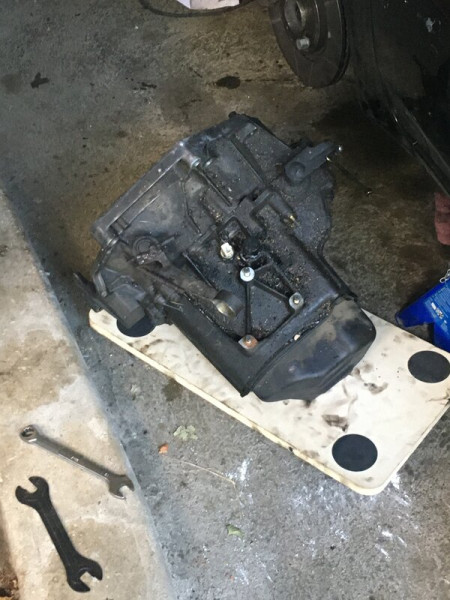

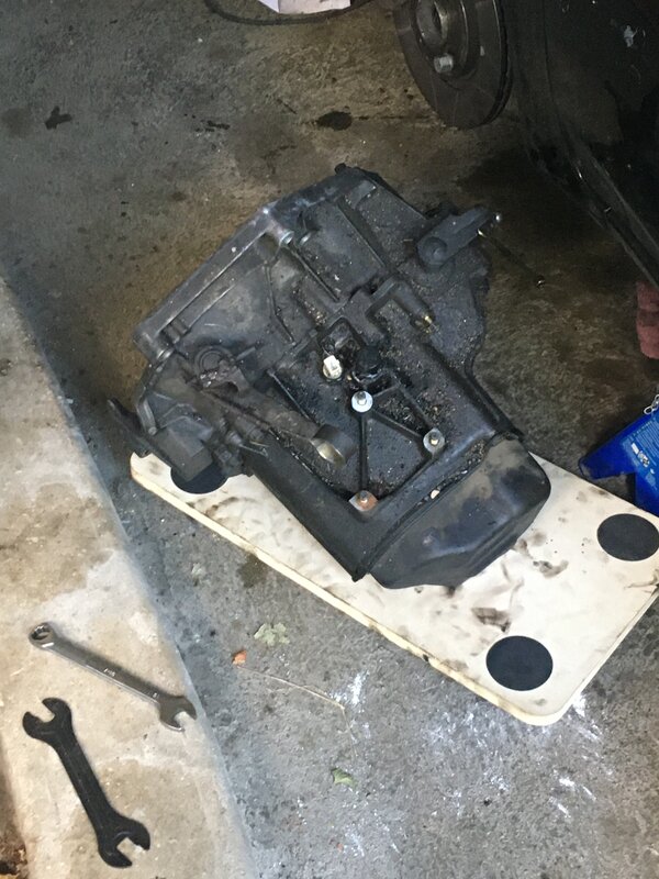

On attaque le démontage de la boite, après avoir virer toutes les vis et s'assurer que le moteur était bien caler

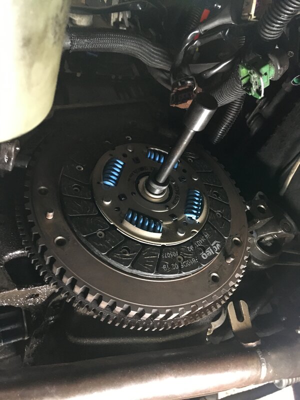

Un petit coup de propre et on en profite pour changer d'embrayage
Plus qu'à remonter la boite avec l'aide d'un colloc, j'ai dû enlever la pompe de DA pour simplifier le tout, à remettre d'ailleurs c'est galère une fois que tout est en place.
Plus qu'a serrer le tout au couple et ce sera finit !!

L'embrayage valeo est bien, en utilisation normal, il peut tenir + 100000miles
