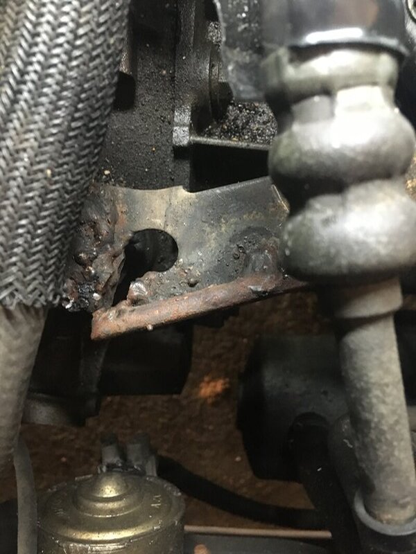

Résultat je suis partis à la recherche d'une boite et au final j'ai trouvé un moteur avec sa boite et faisceau avec 160.000km qui sort d'une xsi accidentée;
Le temps de rapatrier tout ce petit monde et j'attaque le démontage de la boite avec quelques surprises :mrgreen:
Renfort de levier souder à l'arrache :bourrer:
