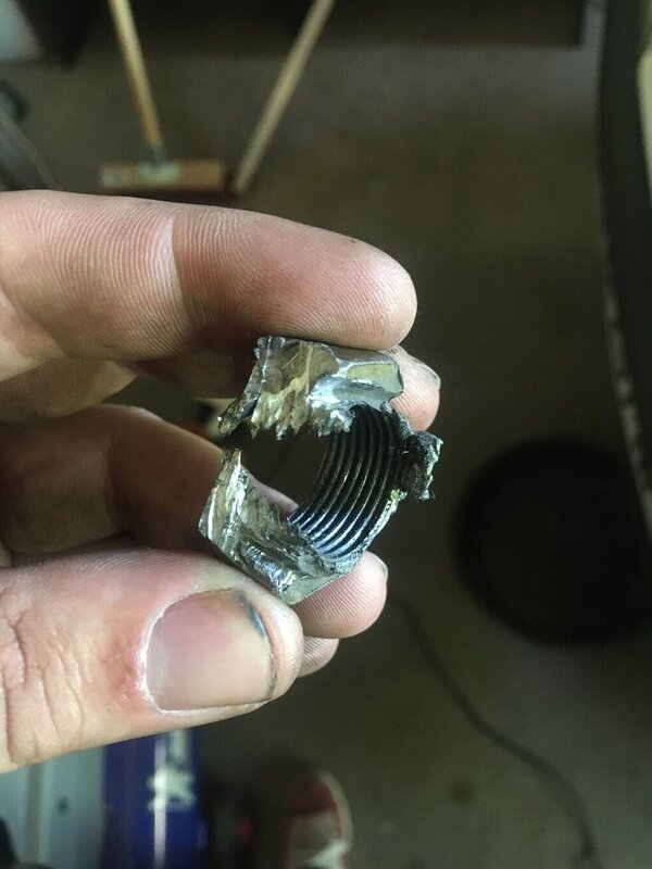

Bon .. Changement de cardans fait !!
Non sans mal puisque après avoir casser une croix, une rallonge et tordu la rallonge qui me servait de rallonge, j'ai dû découper le écrous de cardans ; l'ancien proprio a dû les serrer avec une rallonge de 4 ou 5 mètres :bourrer:
Je mettrais les photos dès que j'aurais un peu plus de temps

Ptit coup de pelle pour mettre à jour ce qui a été fait depuis la dernière fois.
Petite photo après le combat avec l'écrou récalcitrant en question ..
Commencer à la disqueuse et finit au Dremel !!
