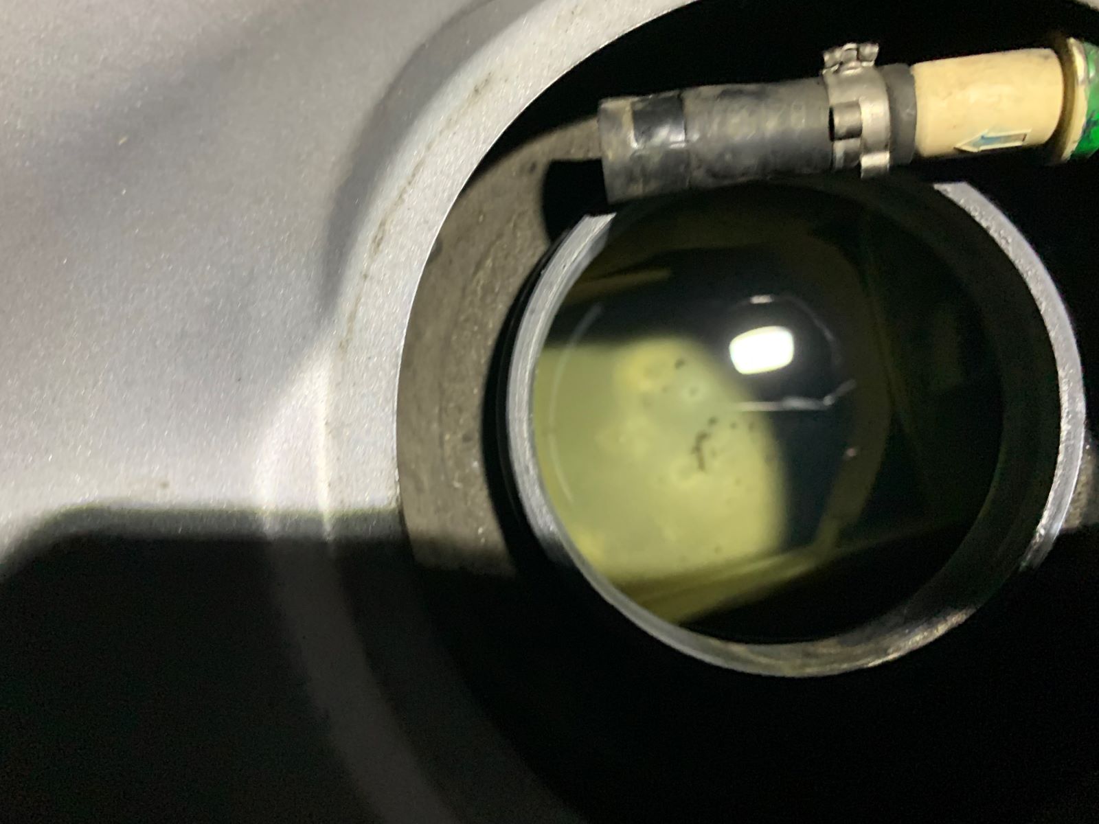

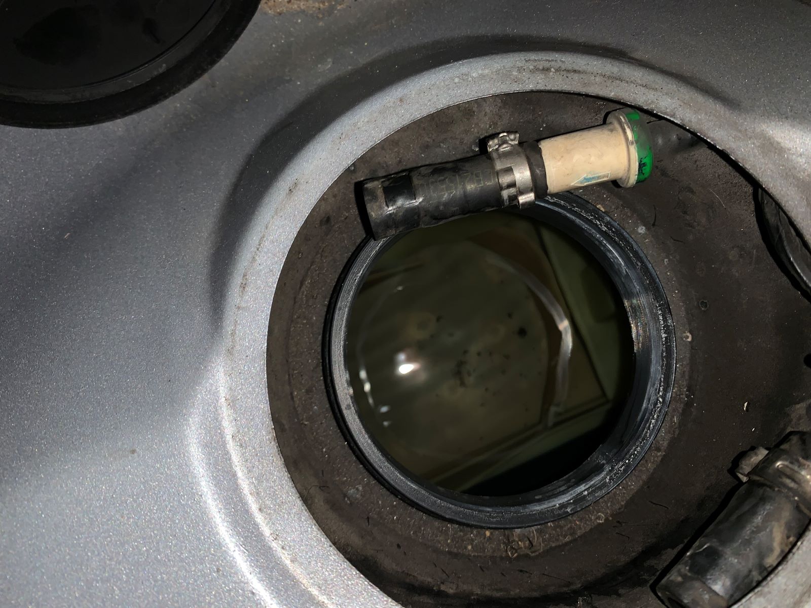

j'ai recup pas mal de dépôt noir, j'espère pas devoir démonté le reversoir plus tard, en tout cas, le filtre la ce démonte, et Jai un clapet anti retour dessus, j'aurais du prendre une photo, je suis pas trop telephone...
Du dépôt noir ??
Du dépôt noir au fond de ton réservoir de carburant ? Fait des photos ;)
Qu'est-se qui à un clapet anti-retour ? ta nouvelle pompe ?

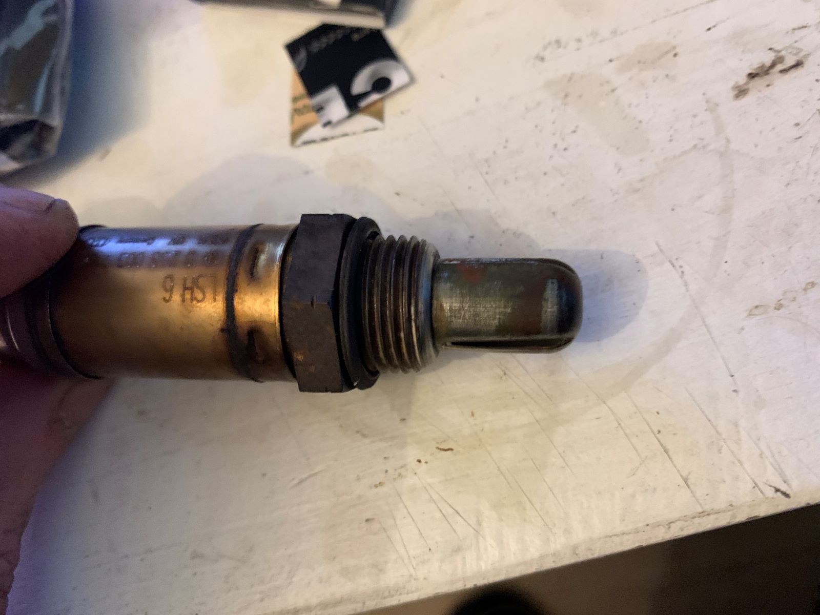

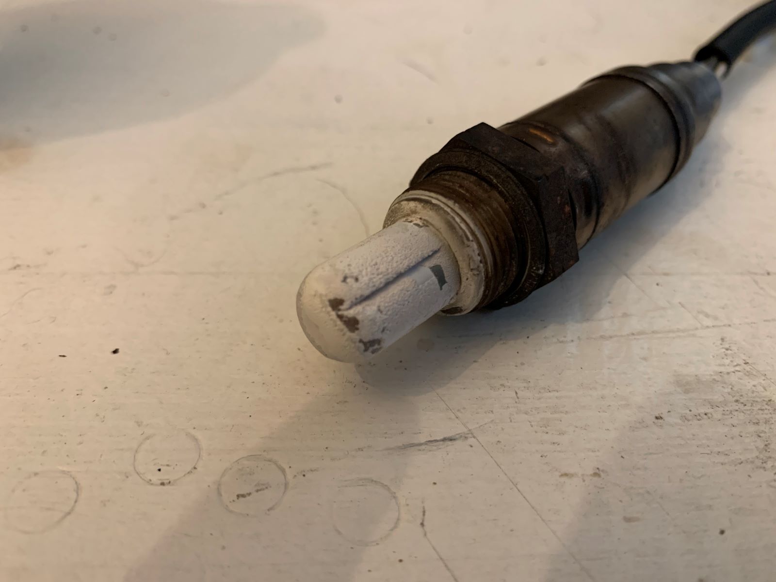

Il serait bien de savoir pourquoi le voyant s'allume.
Au lieu de tout changé ;)
Pour savoir si ya un soucis ou une butée de lambda d'enclenché.

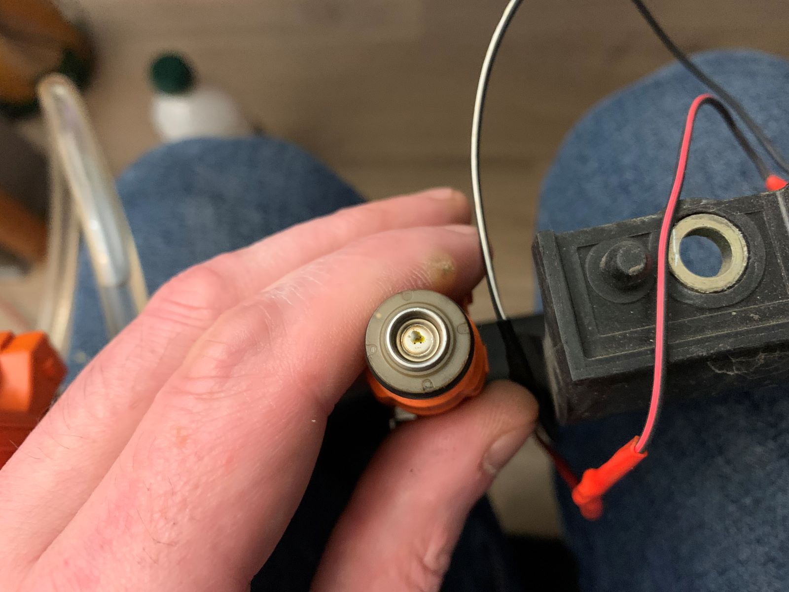

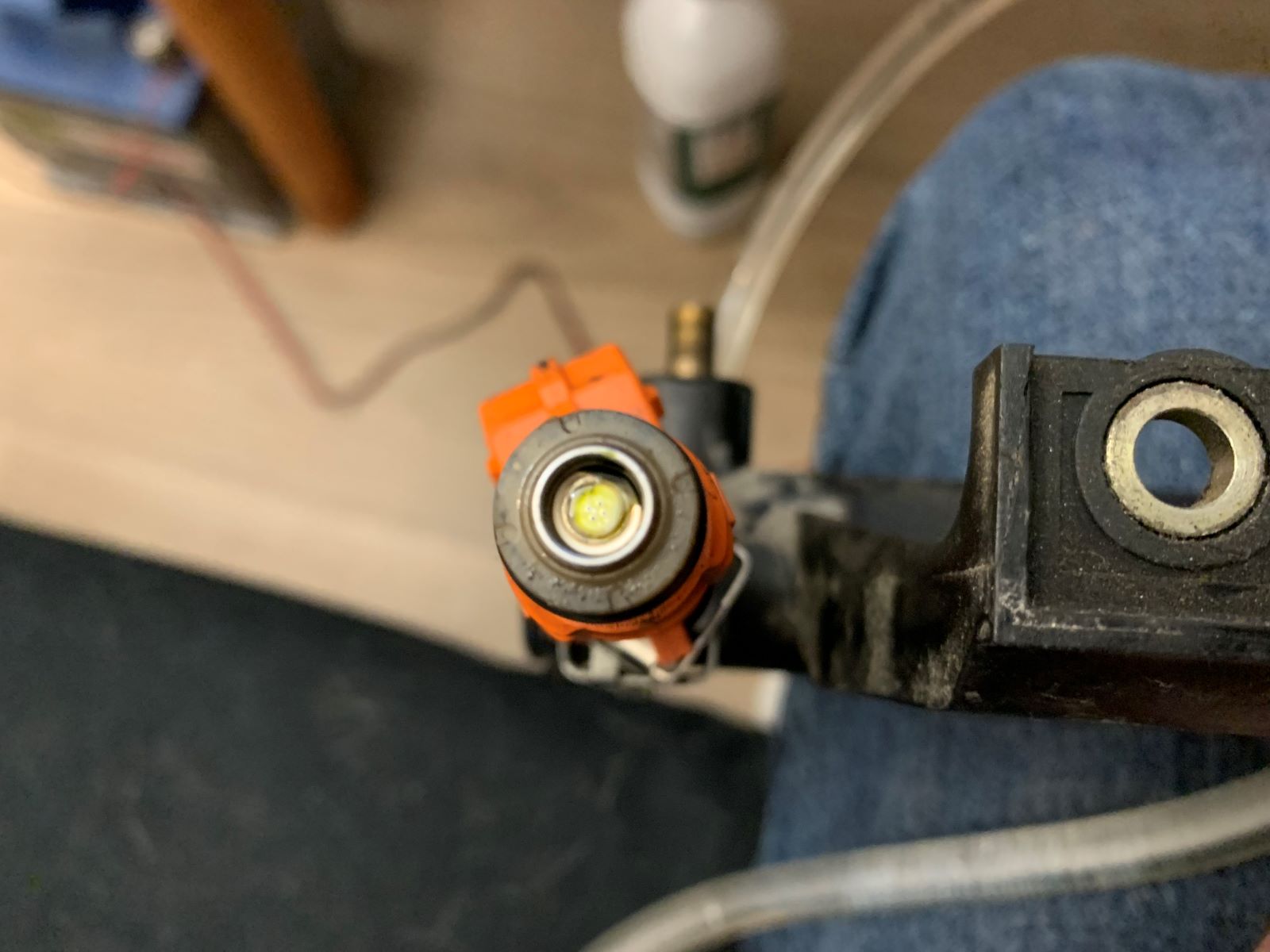

j'ai acheter des injecteurs orange de 16s, mais ils sont trop court d'un bon centimètres, je pensé que c'était les mêmes^^
Les injecteurs de TU5JP4 orange sont des Bosch EV6 de taille moyenne, donc effectivement sa convient pas.
Il peuvent aller uniquement avec des rallonges, mais bon, c'est pas terrible :?

oui y'a un peu de dépôt noir, mais rien de méchant, je vais essayer de démonté la sonde lambda, voir si elle est propre, sinon elle a Lair de bien fonctionner

elle cafouille pendant bien 5-7 minutes comme si y'avait des ratées d'allumage, et d'un coup ça tourne rond, je sais pas si c'est normal?
Non c'est pas normal.
Change ta lambda par une autre d'occasion voir.

salut, bon j'ai bien 3000 ohm sur la sonde de temp, prise verte, j'ai pas mesure a chaud, mais ça va mieux la au démarrage avec les nouveaux injecteurs
j'ai démonté la sonde lambda, elle était toute blanche, et les ouvertures dessus presque bouché, du coup nettoyage et j'en est commander une d'occase, on est jamais trop prudent.
j'ai pas fait de test sur route, sauf lundi quand je suis aller chez mk6, bah elle déconne toujours, moins quand même, je vais ouvrir un peu la traverse demain, pcq y'a vraiment aucune ouverture au dessus du radiateur, sinon elle tourne vache mieux a froid, au ralenti.
ah oui, elle fonctionne comment la capsule de pression d'essence? pcq le petit tuyau dessus est vachement sec, je pense pas qui y'a une prise d'air, mais bon, faudra que je change ça, et je confirme, les rallonges c'est pas TOP^^ je vais mettre quelque photos
Il faut un analyseur de chaleur et faire chauffer le "cu" de la sonde avec un fer à souder, et ensuite
analysé se que sa sort avec le Ohmmètre, pour avoir les infos dans les règles de l'art et pas avoir de mesures faussé !
De cette manière, ont à l'évolution en Ohms 5° par 5° de la sonde.
Ont peut donc comparer avec une neuve et son datashit.
Blanche c'est normal, moi aussi c'est comme cela ;)
Par contre, effectivement elle à trop de dépôt dessus.
Tu nous diras se que cela donne avec l'autre sonde d'occasion de brancher pour voir.
Même sonde à l'air libre.
( Ne la garde pas dans la main elle brule très fort, ni posé sur un chiffon il crame, à cause du réchauffage de la sonde)
Tu estime que tes injecteurs d'origine seraient bouché ?
Comme à dis Jacques.
Après ya juste en réel un peu moins de dépression donc ont à jamais
vraiment 3Bars à toc, mais moins, genre 2.8/2.9bars.
(La capsule d'origine peu se retaré jusqu’à 3.7b, dépression off).
Gaf :
Ta durite qui va de la pipe d'admission au capteur de pression d'admission doit être en TBE !
Sinon les infos du capteur de pression d'admission (MAP), qui sert pleinement à l'injection sont tronqués.
Tcheck cela.
Si le capteur de pression d'admi est à l'air libre ya 40ch de moins :dentier: :dentier:
Je trouve cela même dangereux, je déconseille toujours.
 Sujet du message: Re: [aaltraz] Saxo VTL 1.6L
MessagePosté: Vendredi 08 Novembre 2024 14:05
Messages: 118
Localisation: Evry
salut, le tuyau pour la pression qui va a la capsule ouais, il est dur, pas sur qu'il soit super étanche
oui, j'avais un injecteur qui faisait de toute petite bulles d'air au nettoyage en la ferraille et le plastique
la sonde de température doit être a changer, y'a des changement de régimes quand la l'aiguille de la sonde dépasse le premier carré, au milieu du quart on va dire.
j'ai fait trempé l'autre sonde 24h, je vais aller la monté.
sinon je pense que le mélange et trop riche maintenant, je vais surement remettre la capsule d'origine a 3b , elle part pas comme avant, quand j'ouvre le pap, surtout en bas régime, après c'est normal, les injecteurs sont plus gros
si je pouvais avoir la capsule sans redémonté la rampe, ça m'arrangerais bien^^
