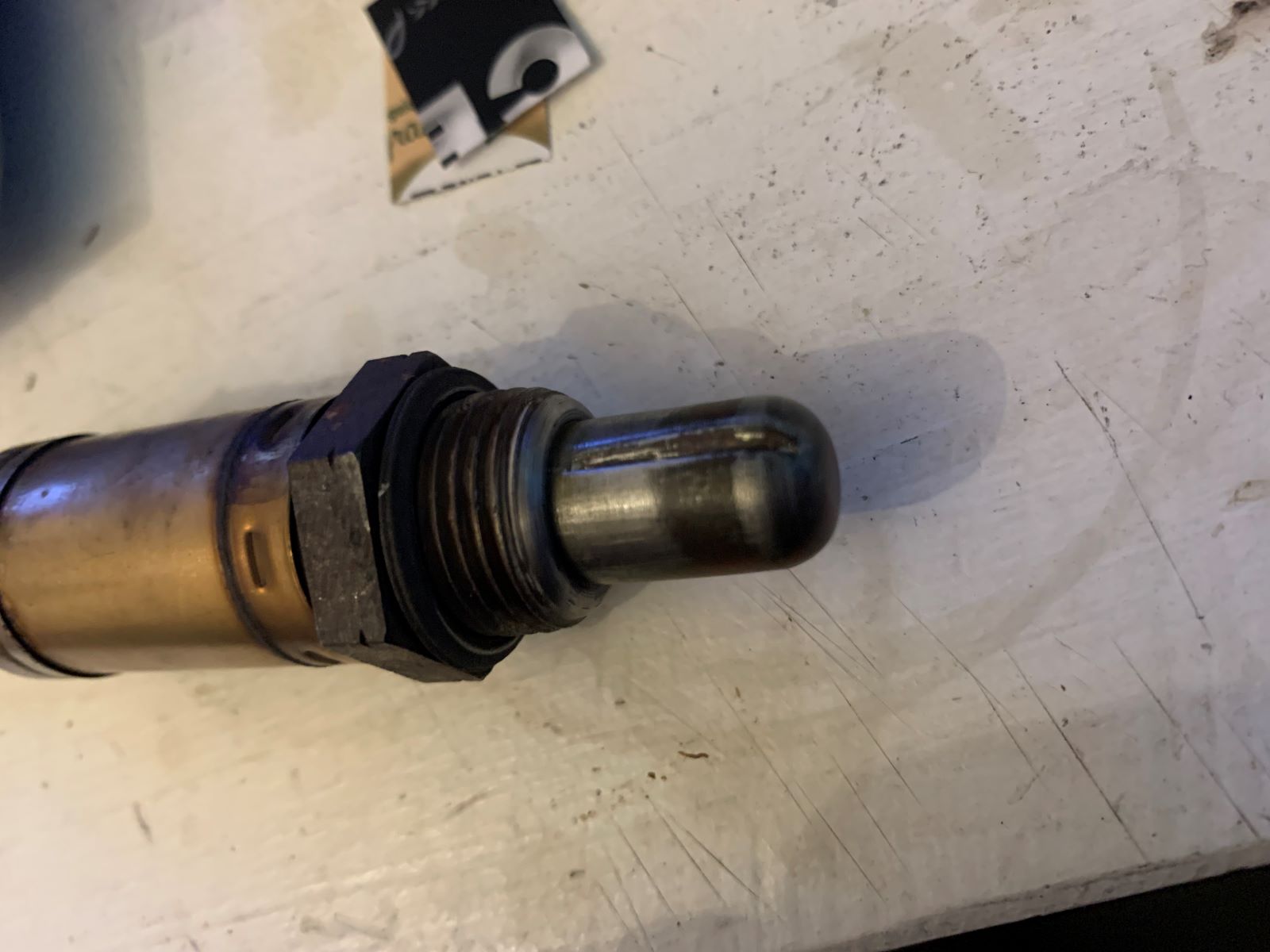

salut, bon j'ai bien 3000 ohm sur la sonde de temp, prise verte, j'ai pas mesure a chaud, mais ça va mieux la au démarrage avec les nouveaux injecteurs
j'ai démonté la sonde lambda, elle était toute blanche, et les ouvertures dessus presque bouché, du coup nettoyage et j'en est commander une d'occase, on est jamais trop prudent.

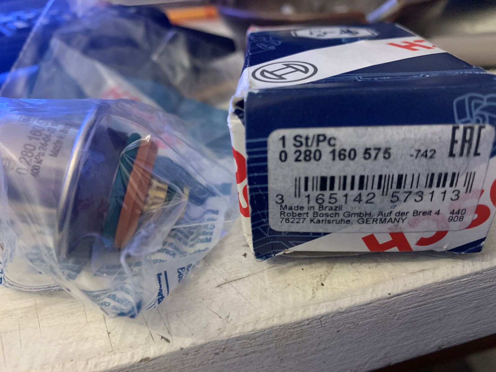

Blanche c'est normal, moi aussi c'est comme cela ;)
Par contre, effectivement elle à trop de dépôt dessus.
Tu nous diras se que cela donne avec l'autre sonde d'occasion de brancher pour voir.
Même sonde à l'air libre.
( Ne la garde pas dans la main elle brule très fort, ni posé sur un chiffon il crame, à cause du réchauffage de la sonde)

Tu estime que tes injecteurs d'origine seraient bouché ?

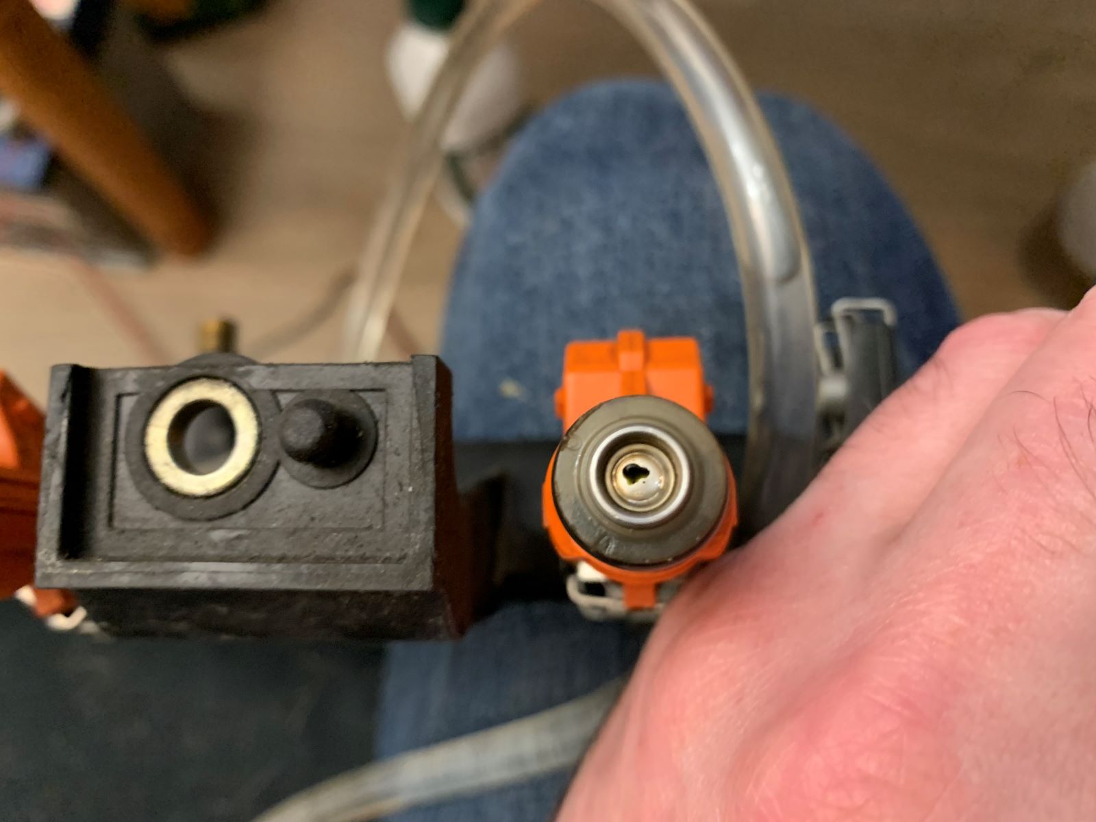

oui, j'avais un injecteur qui faisait de toute petite bulles d'air au nettoyage en la ferraille et le plastique

Pour ma part, mes 2 sondes lambda que j'ai viré récemment n'étaient pas du tout blanches comme vous, elles étaient plutôt marrons/noires!
Hum hum
