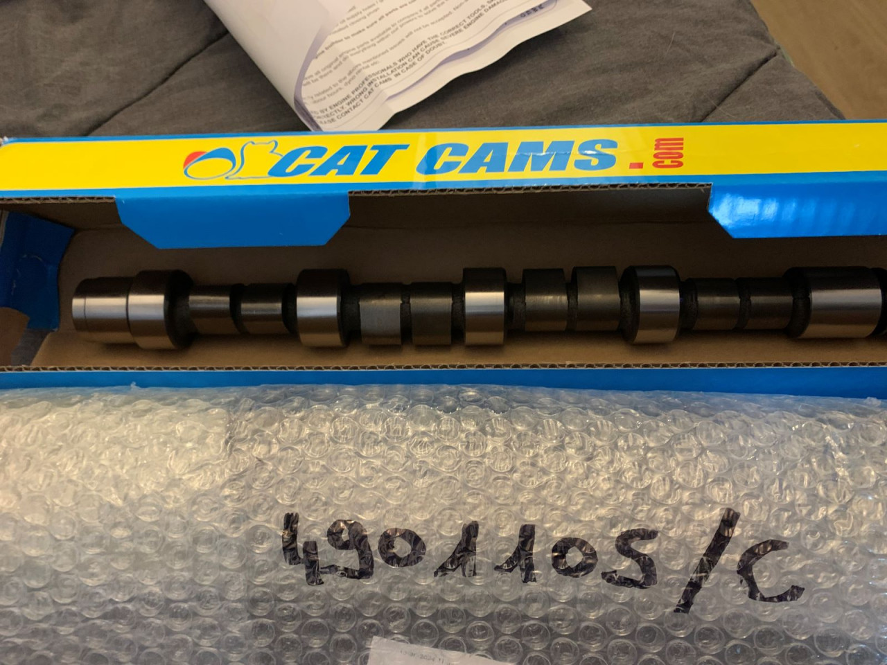

salut, il est déjà arriver, en 24h, ça rigole pas
IMG_3606[1].JPG [ 263.17 Kio | Vu 1838 fois ]
Commentaire: un vrai cat cams^^

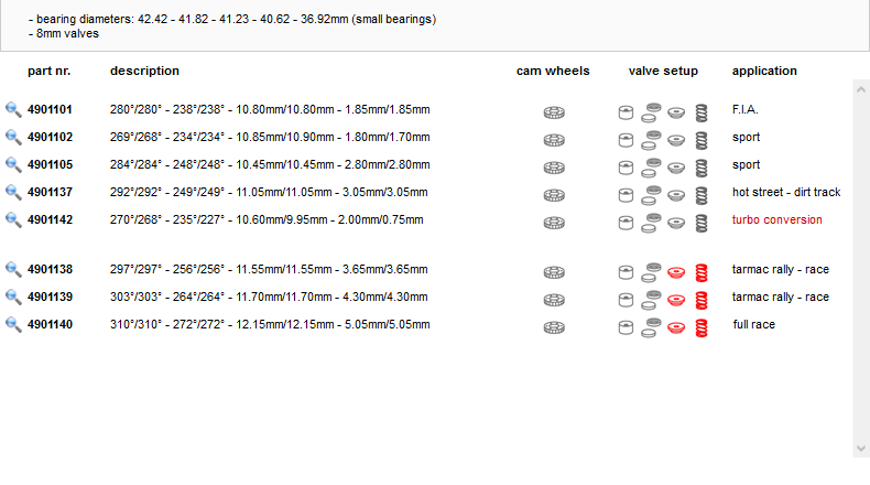

C'est un gros AAC que tu as pris là ^^
Les deux en dessous aurait été préférable pour toi je pense.
Il est noté ici en photo "sport", mais pour l'avoir eu sur le V2 début janvier 2020 pour tenter
un V2+ avant le bloc V3....
> Une galère par rapport à mon 4901102.
Le 05 est un AAC qui permet full config du 135/140ch en monopap (et régler dans les règles de l'art),
Donc cela c'est bien, attention quand je dis full config, cela signifie que l'on fait tous se
qu'il faut pour en tirer toute sa quintessence.
En mesure,
par contre les données sont fausses, en tous cas le miens était pas mieux que le 4901102... donc
énormément déçu [icon_e_confused.gif]
Et son croisement m'avait pausé beaucoup de problèmes, en cartographie de ralentie,
il y avait trop trop de carburant à cause :
- Des gros injo et de la pression pour le reste de la plage...
- Et aussi de 3/4/5 chose qui se passe au croisement même...
Comme j'étais pas encore rentrer dans mon MP5.2, j'avais du revenir sur mon 4901102...
Faute de pouvoir bien me régler au ralentie donc.
Et, en Pmax, cela me l'avait décalé de 7000 à 7500trs ! je me souviens sur autoroute lors de mes essais.
Sur mon V2 avec le 05, la demande de carburant à certain régime était conséquente !
Par rapport à se que j'avais déjà !

mais ils vendent que ce qui et en stock sur le site espagnol, et il était a 300 avec les fdp gratuit.
Ouai quand c'est pas en stock, parfois avec eux (Catcams) tu peux attendre 1/2/3/4mois (vécu) :?
aaltraz a écrit:
salut, ah merde, je savais pas que tu l'avais eu celui la, pourtant ça reste un route, et oui, j'hésité avec le 02,
Yes c'est noté "Sport" mais c'est faux.
C'est déjà un AAC "Racing" pour moi, surtout si tu le compare à nos origines de TU5 ou TU3....
Le 4901101 du début de liste est déjà celui de groupeA d'époque si je me trompe pas,
car le groupeN est l'origine de XSI 1.6L très légèrement amélioré.
Enfin âpres ici c'est pas du AAC de XSI car c'est du petit palier, mais bon..
Donc quand il dise "sport", quand ont s’aient ce qu'a un TU en grA..
Se que Catcam's là ne fait... Il ne le compare pas à nos AAC d'origine, c'est des crétins.
Et puis leurs schémas datant de "1980" en 2025.... voila quoi....
Ils sont en noir et blanc, en Anglais ici c'est la France des gaulois....
Et la définition en pixel est archi naze.
Et leurs valeurs ne représente pas un AAC de TU3/TU5 en SOHC mis dans le bloc prêt à rouler...
Donc les vals sont faussé et non réel...
Et puis d’ailleurs,
Je ne sais pas pourquoi il ne font pas du AAC entre 250 et 260°, ou là, selon les specs
comparer à de l'origine cela serait du AAC dit "sport".
Le 4901105 est un AAC "racing" pour moi, il faut des connaissances pour l'exploiter de XX % à 100%.
C'est pas un AAC à "balancer" dans le bloc comme cela :?
