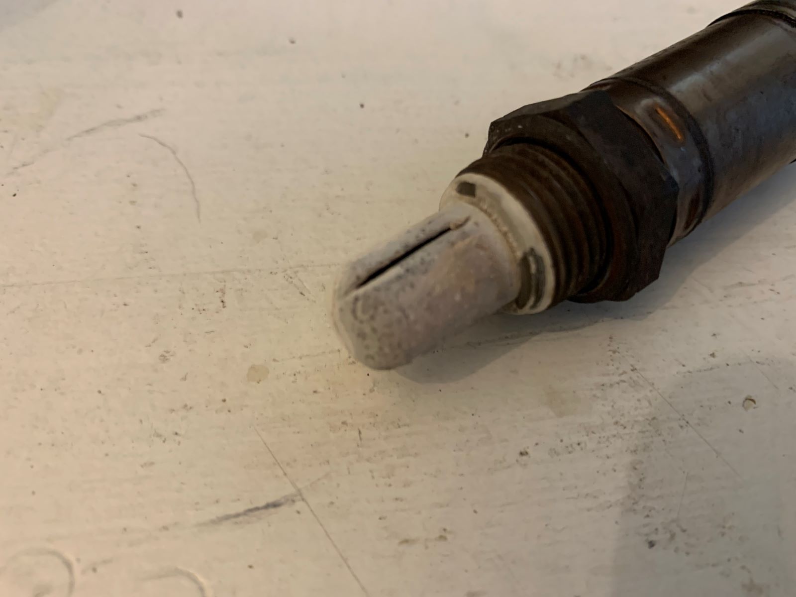

j'ai démonté la sonde lambda, elle était toute blanche, et les ouvertures dessus presque bouché, du coup nettoyage et j'en est commander une d'occase, on est jamais trop prudent.

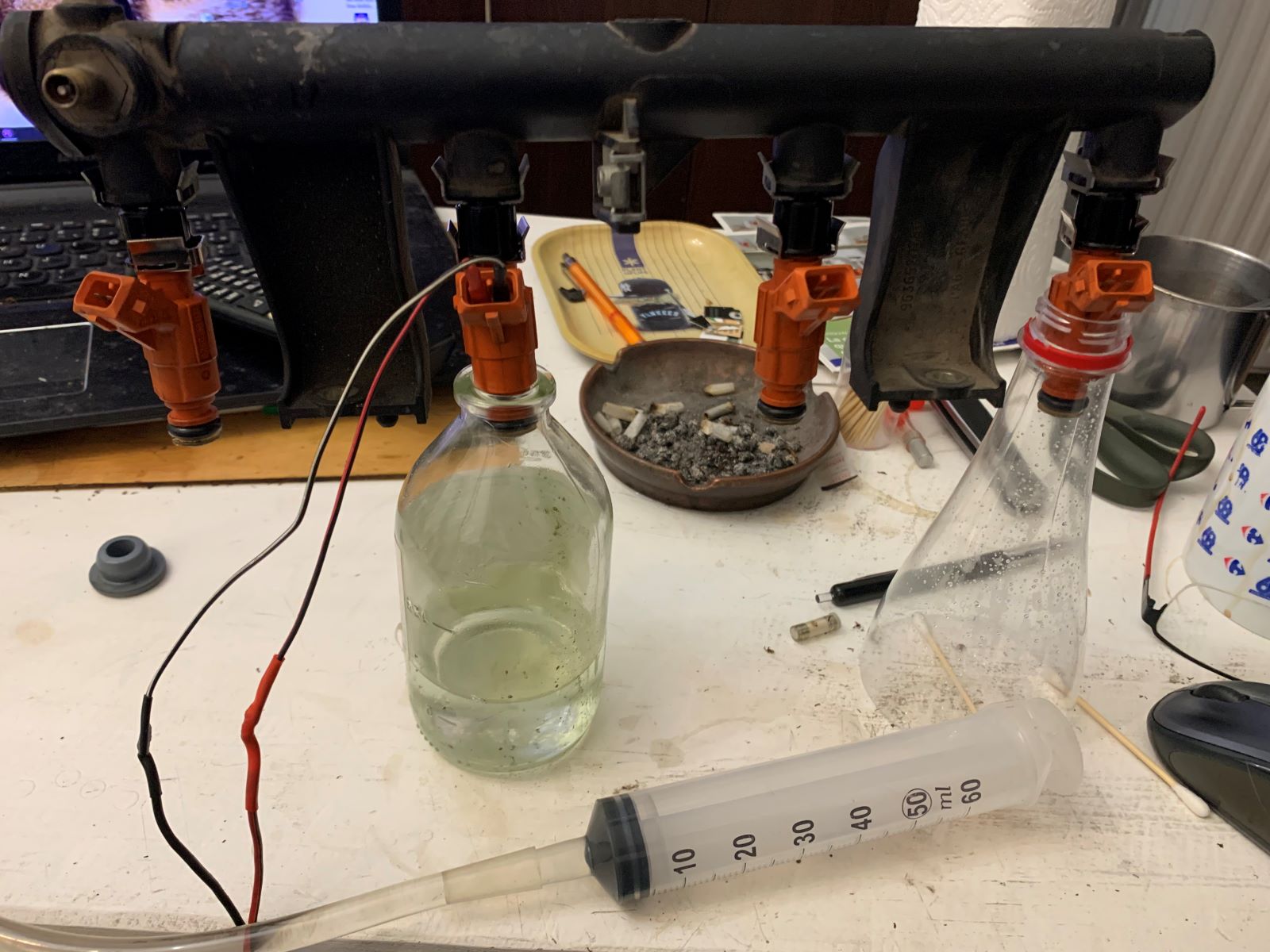

mais ça va mieux la au démarrage avec les nouveaux injecteurs
Blanche c'est normal, moi aussi c'est comme cela ;)
Par contre, effectivement elle à trop de dépôt dessus.
Tu nous diras se que cela donne avec l'autre sonde d'occasion de brancher pour voir.
Même sonde à l'air libre.
( Ne la garde pas dans la main elle brule très fort, ni posé sur un chiffon il crame, à cause du réchauffage de la sonde)

Tu estime que tes injecteurs d'origine seraient bouché ?

oui, j'avais un injecteur qui faisait de toute petite bulles d'air au nettoyage en la ferraille et le plastique
Hum hum

Pour ma part, mes 2 sondes lambda que j'ai viré récemment n'étaient pas du tout blanches comme vous, elles étaient plutôt marrons/noires!
Hum bizarre, tu roule que au SP98 ?
aaltraz a écrit:
salut, tu tourne peu être au sans plomb et pas au e85?
Ça peut-être cela, et aussi la température du bloc, selon comme on roule et si le bloc est prépa ou pas.
