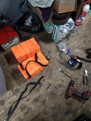

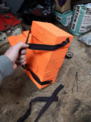

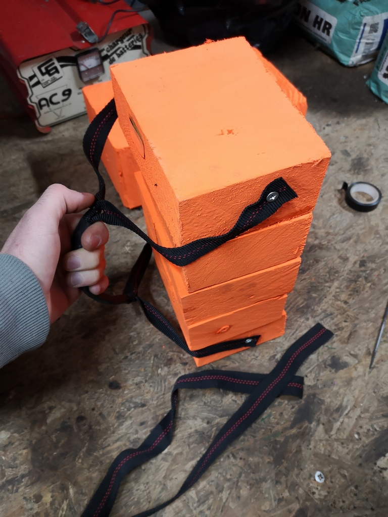

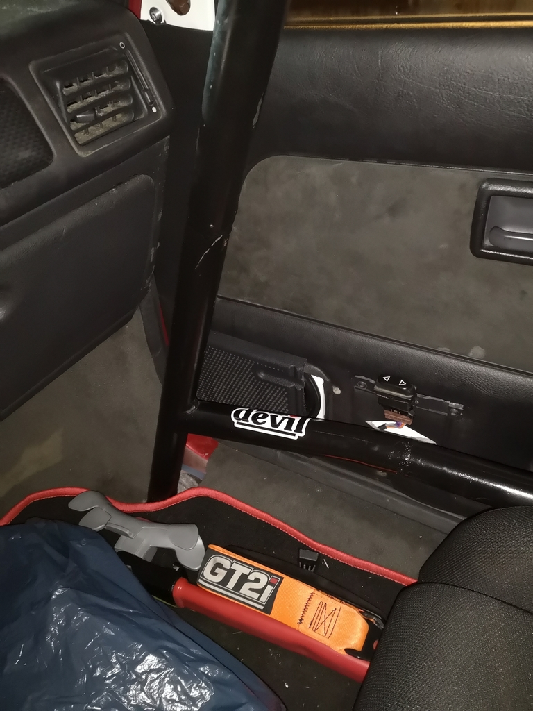

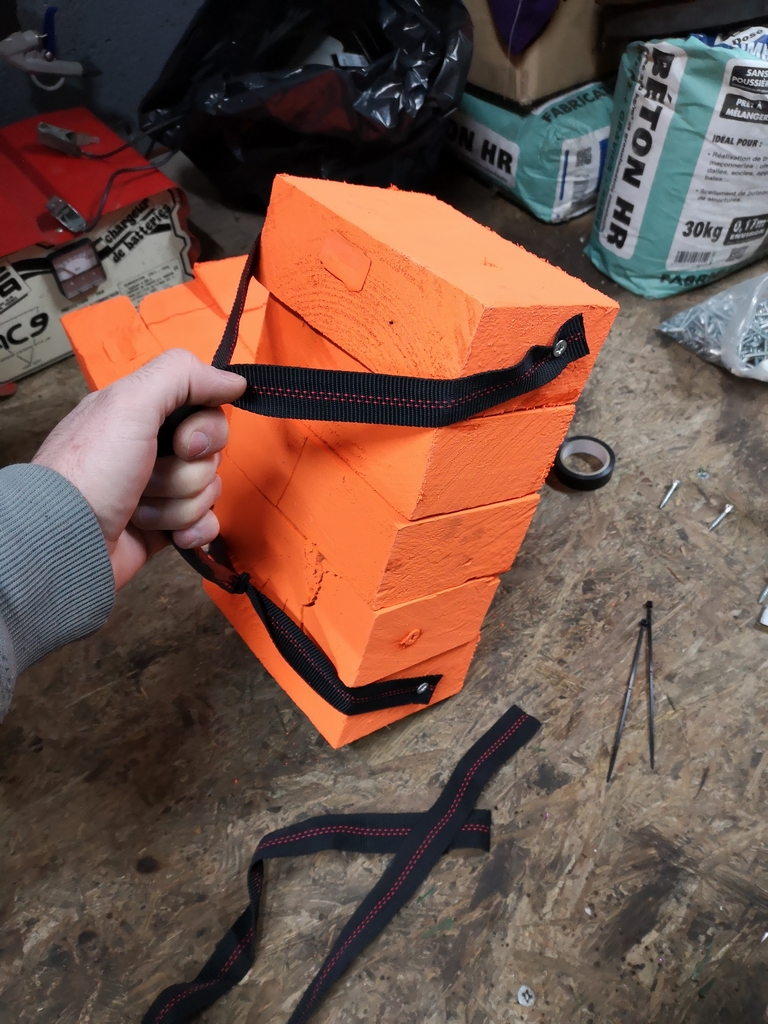

1/ je me suis fabriquer avec des restants de bastein des cales d'environ 30/40cm de haut,
peint en orange fluo chantier (peinture pour le sol,bitume,ect...)
Sol que d’ailleurs j'ai galérer a nettoyer a la brosse autour
orange fluo idéal pour marquer les trous dans votre communes
et pousser la mairie ou autre a boucher les trous ^^ :dentier: :dentier:
par chez moi certain sur la N184 font des grosses bite, comme sa
le trou de 20cm de profondeur et 75cm de large quand tu arrive a 90km/h
tu sais ou il est :dentier:
plus qua leur mettre des sangles de transport et me voila avec des chandelles eco
arrière par exemple :D
ont voit pas en photo mais les 5 cales l'une sur l'autre sont traverser
par des vis bois de 15cm a peut prêt,
une dizaine dedans pour maintenir le bloc en un seul morceaux ;)

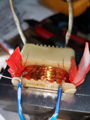

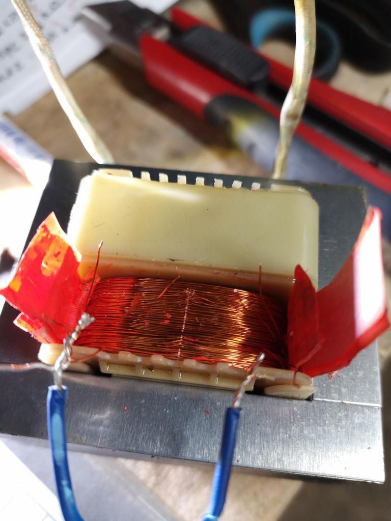

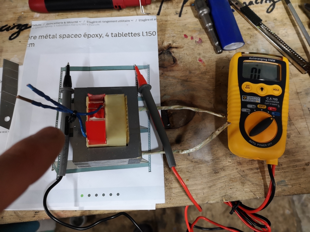

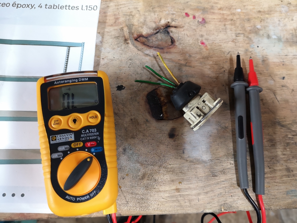

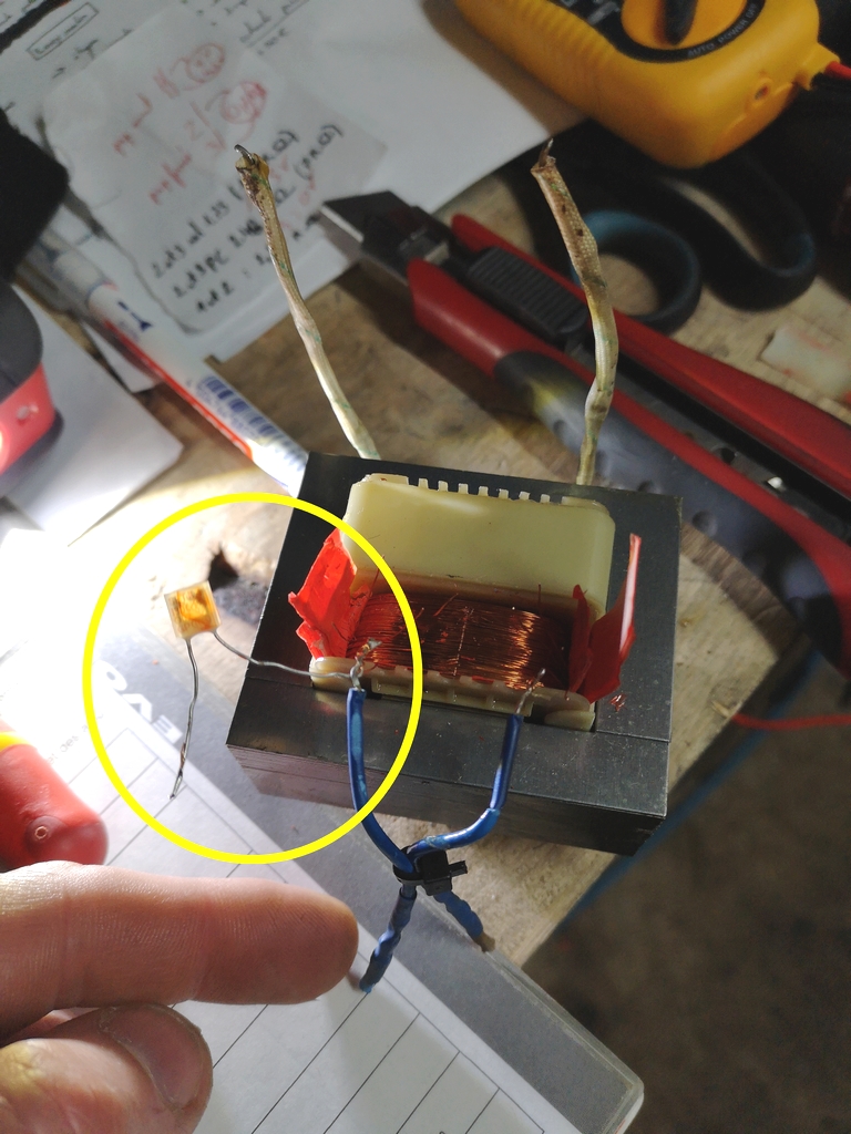

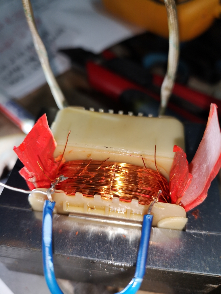

2/ j'ai trouver la panne du chargeur Auchan :
dans son transformateur il y a un capteur/fusible de température,
il a claquer, donc je vais en acheter un autre
par contre en voulant atteindre celui ci et vérifier le bobinage et sa continuité
j'y suis aller comme un sagouin au cuter :cubitus: :cubitus: par fatigue...
du coup maintenant il faut que je reprenne un peu de bobinage
soit en n'en retirant (je sais pas si sa se dis mdr)
et en reprenant les deux arriver pour retrouver la continuité normal de l'arriver et la sortie du bobinage transfo
,soit par une autre méthode (jsui pas sur elle fonctionne)
photo :

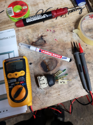

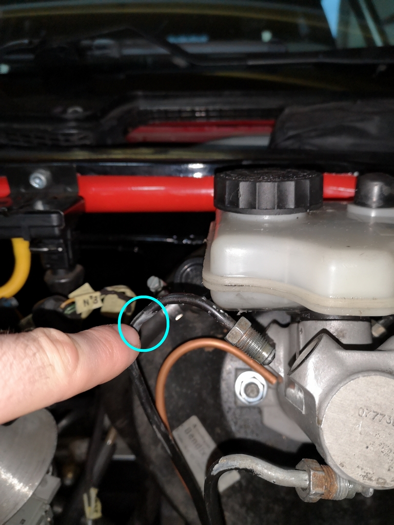

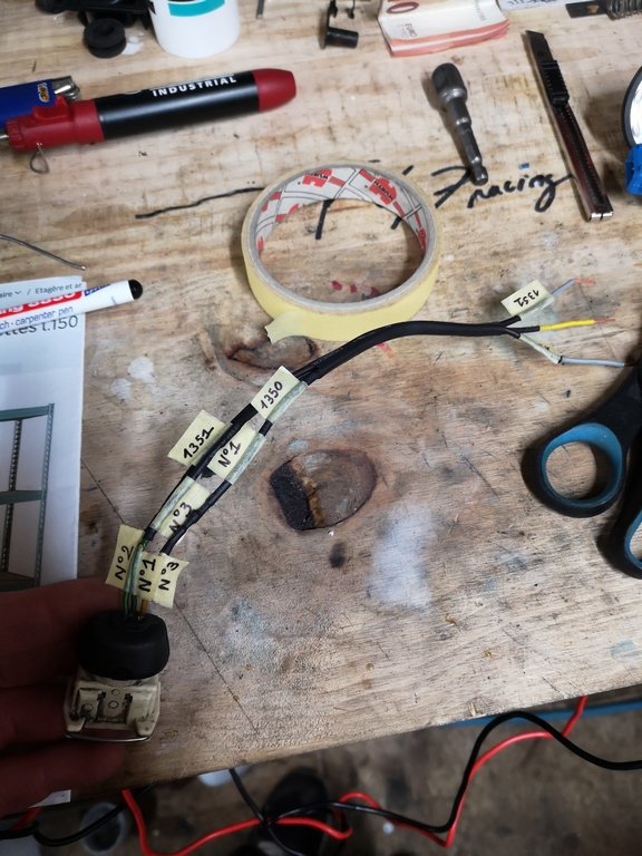

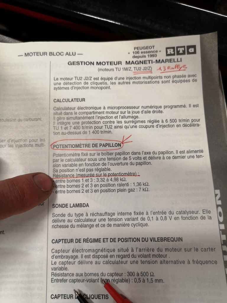

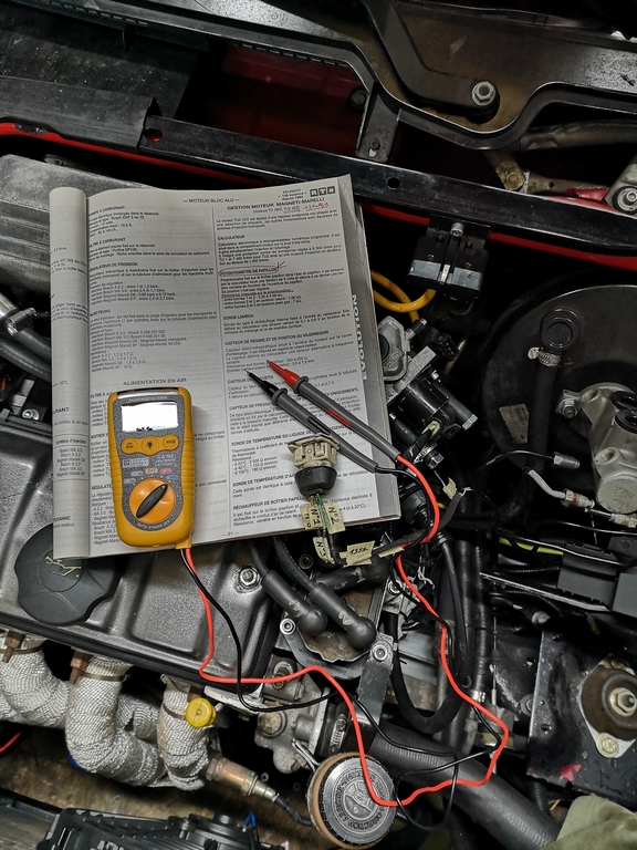

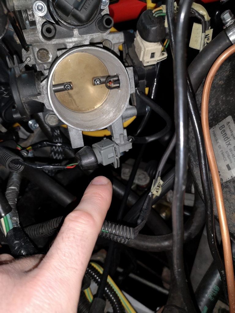

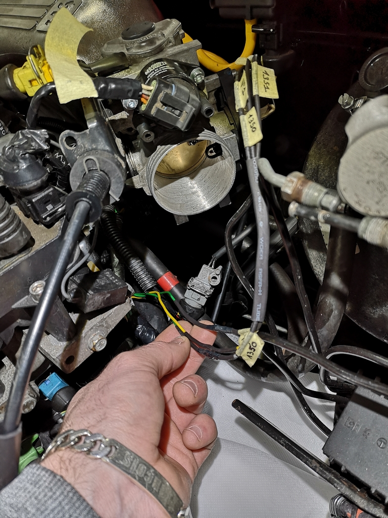

3/ sa repart sur le potentiomètre,
l'inversement entre le 1 et le 3 est ok, problème :yeux:
j'ai pas noter si le 1350 va sur le 1 ou le 2 (fil 1350/1351 vert)
du coup sa va être a la roulette russe :cagoule:
Autre problème :
Âpres mesure, le potentiomètre est HS, en valeur j'ai :
entre le 2 et 3 : 1.75kohm au lieu de 1.36 la sa peut aller
entre le 2 et 3 pleine charge : 2.40kohm au lieu de 7
entre le 1 et 2 : 2.52kohm au lieu de 3.32 a 4.98kohm
je vais acheter un potentiometre neuf :o

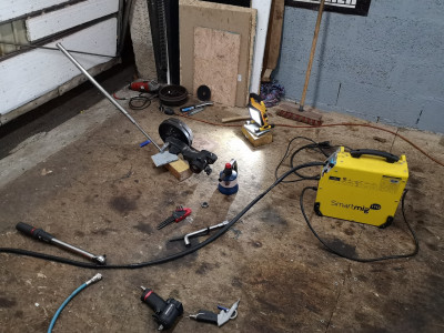

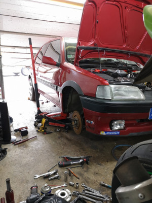

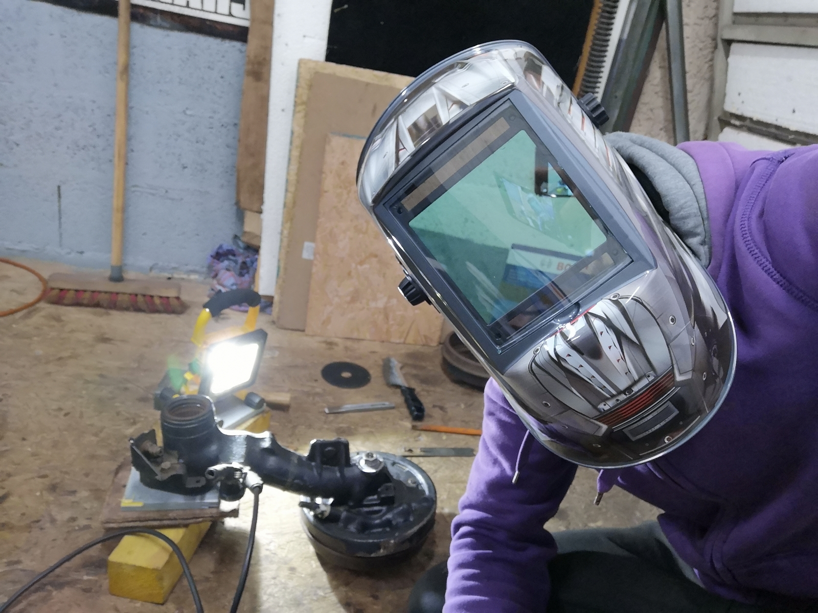

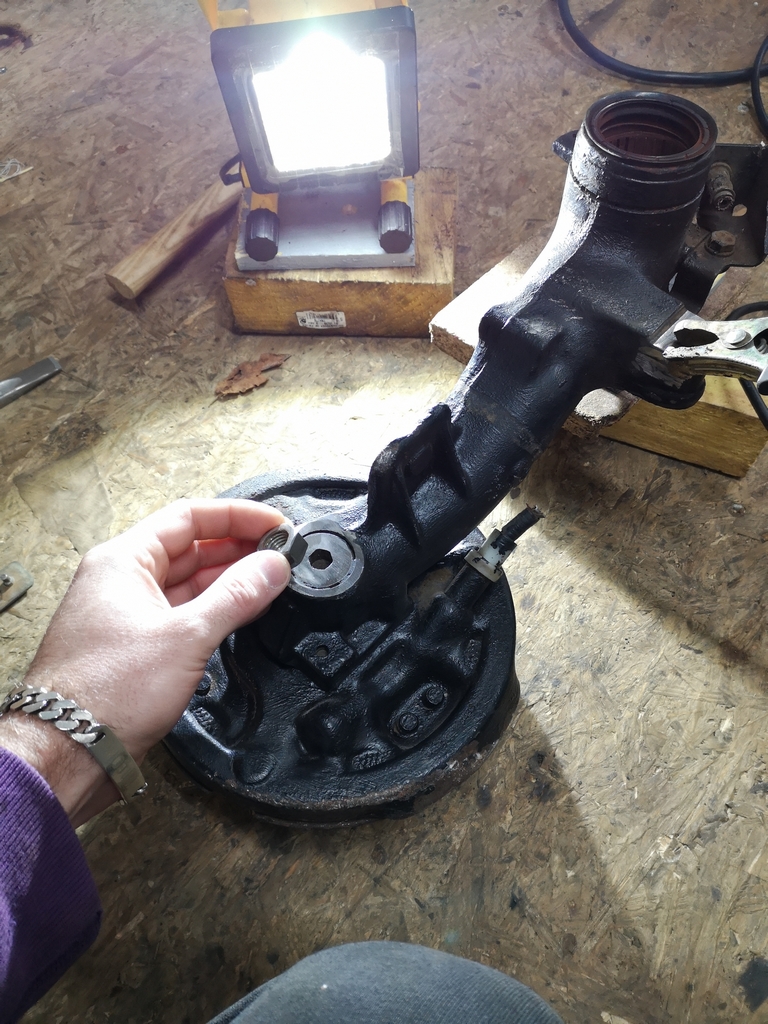

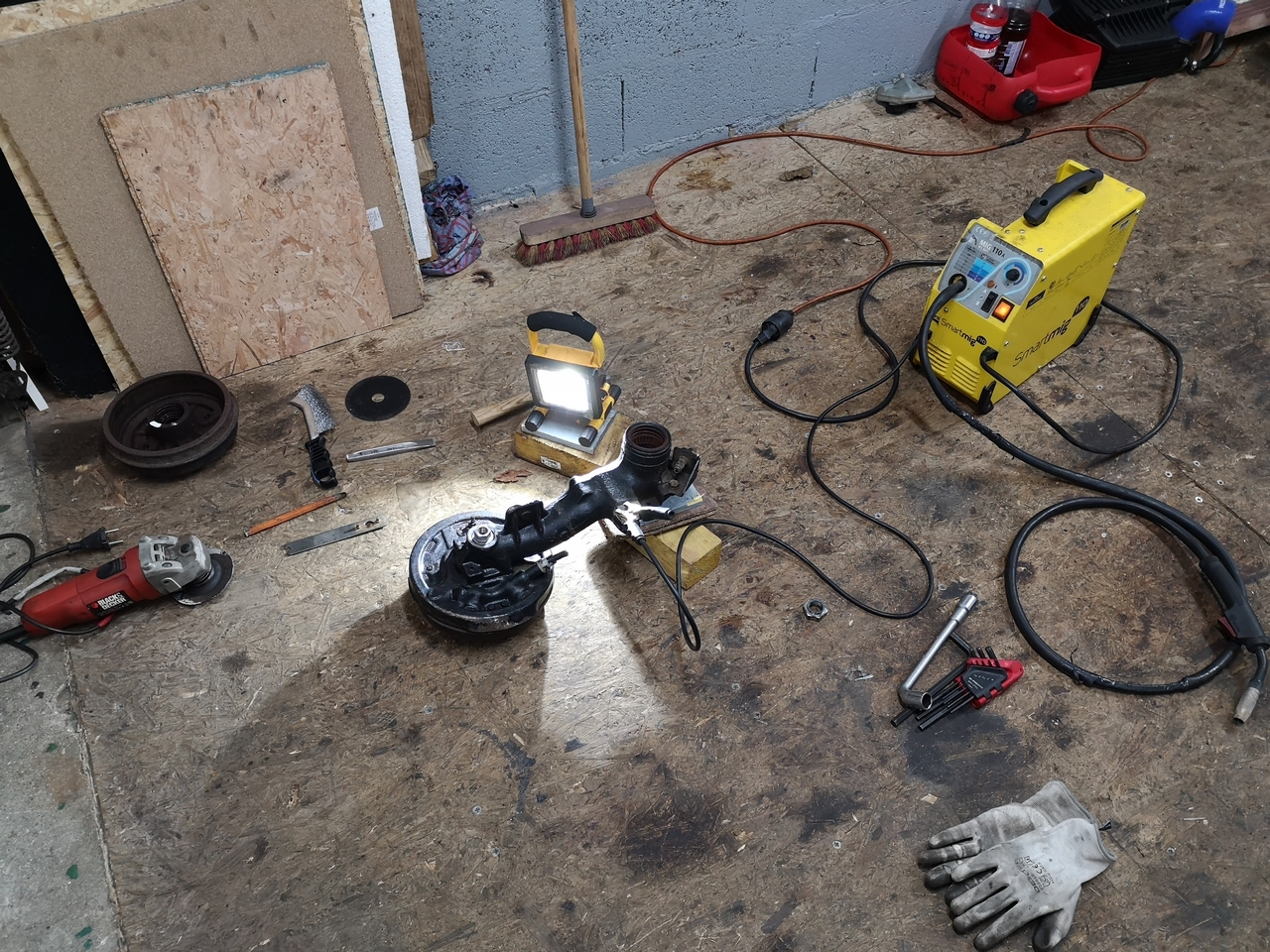

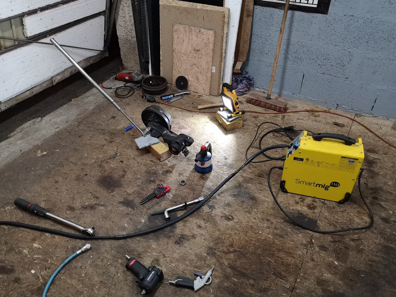

Dernière tentative pour retirer le tambour gauche de mon ancien train d'origine
1.6L xsi, train qui avait 257000km donc, qui est deja partiellement partis a la ferraille.
Avec les moyen en ma possession donc en sachant que l'atelier du mag PSA
a coter de chez moi veut pas m'aider pour le cout ou alors en me fessant payer 1h de main d’œuvre a 80€...
(le prix de 2 tambours neuf sur oscaro ou alors a 20€ pret d'un train a disque hs
de 106 S16/saxo vts 120ch)
et que j'ai pas encore de presse.
(j'essaye de le démonter pour récupérer la flasque (nfp),
flasque de l'autre coter deja retirer j'ai reussi)
>le systeme tambour j'en ai vraiment marre, des je peut passer sur du disque je passe :clo:

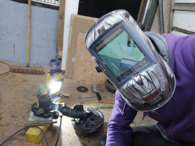

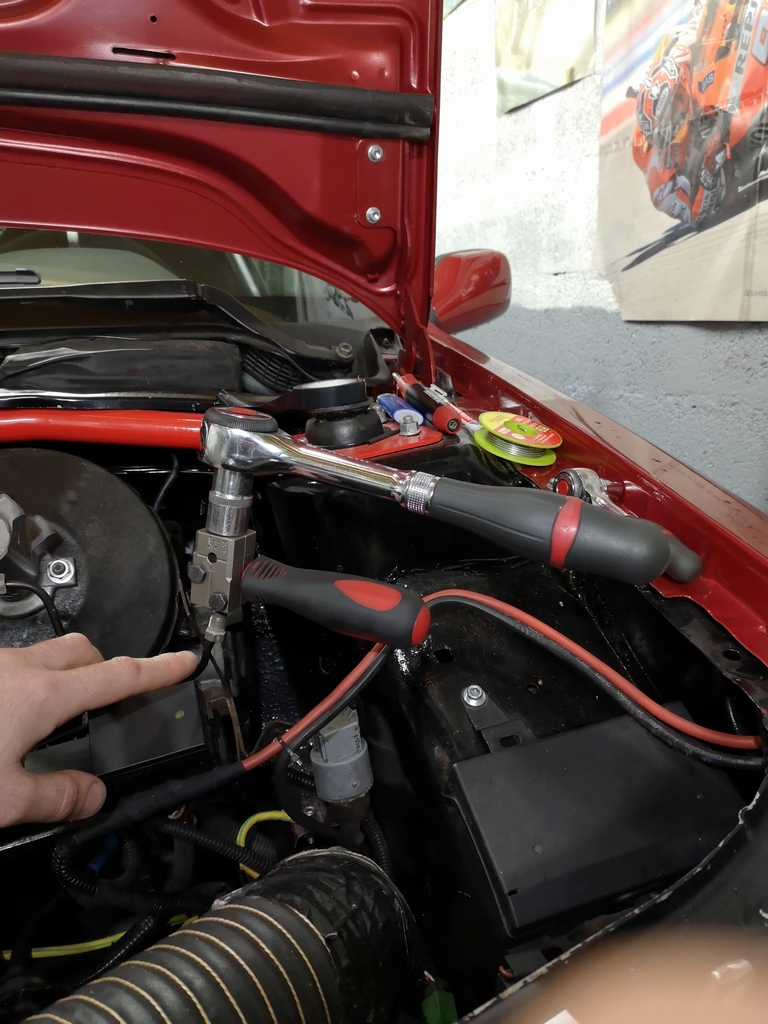

aller essaye par la fusé, demontage de la vis ecrou devant la fusé :
1/ clé btr de 11, j'ai 10, 12 pas 11... [icon_e_confused.gif]
2/ j'ai souder un écrou dessus, même avec mon pétard de 900nm sa vient pas [icon_eek.gif] ,
3/ 1er rallonge en photo sa vient pas
4/ deuxième rallonge / tube de chantier d'un voisin, pareil a deux dessus...
je laisse tomber, poubelle [icon_neutral.gif]
La fusé est souder au train arrière avec le temps, il me faudrait un pétard SPL :mrgreen:
pas le temps :?
ou alors c'est moi qui est débile et qui sait pas la démonter :bvoyons:
Pour rappel:
je cherche a récupérer les flasques parce qu'elles possèdent l'embout de sortie pour
les câbles de frein a main, que j'ai pas sur mon train de 1.5D actuel
 Sujet du message: Re: PF47 8s powa// new autocollant
MessagePosté: Dimanche 02 Décembre 2018 17:32
t'as essayé de le serrer pour voir si ca ne debriderai pas?
à tout hazard, y a pas d'histoire de pas à droite/ pas à gauche comme c'est pas le meme coté de la voiture?
MessagePosté: Dimanche 02 Décembre 2018 17:37
Messages: 5142
oui j'ai essayer,
jsui en train de regretter d'avoir prit un facom de "que" 860 nm, j'aurai du prendre
un rouge de 1700nm direct (1.7mkg de couple)
https://www.cdiscount.com/bricolage/out ... #mpos=3|mp
MessagePosté: Dimanche 02 Décembre 2018 20:13
normal que tu arrive pas c'est pas vissé juste emboiter ça
pour les flasques j'en ai peut être deux chez moi
MessagePosté: Dimanche 02 Décembre 2018 20:24
Messages: 5142
[icon_eek.gif] bon je suis debile alors :ptdr:
jvai essaye de le deboiter au ''tournevis" :bvoyons:
la fusé se retire donc a la presse ?
 Sujet du message: Re: PF47 8s powa// changement ressort par du eibach + buté p
MessagePosté: Dimanche 02 Décembre 2018 21:00
c'est intégré à la fusée donc quand la fusée sort c'est avec et oui avec une presse
MessagePosté: Lundi 03 Décembre 2018 8:35
Messages: 457
Localisation: 73 (Savoie)
j'ai déjà été emmerdé avec ces tambours !
T'as bien fait voler le rattrapage de jeu automatique avec un tournevis par un trou de goujon ?
car si c'est bloqué c'est sûr que le tambour ne sortira pas ;)
sinon oui en sortant la fusée à la presse peut être que le tout se démontera
