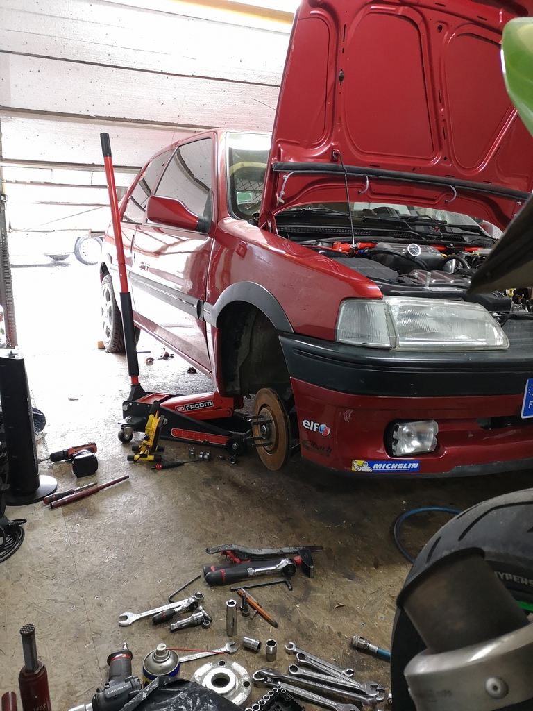

Suite xsi,
Dernière tentative pour retirer le tambour gauche de mon ancien train d'origine
1.6L xsi, train qui avait 257000km donc, qui est deja partiellement partis a la ferraille.
Avec les moyen en ma possession donc en sachant que l'atelier du mag PSA
a coter de chez moi veut pas m'aider pour le cout ou alors en me fessant payer 1h de main d’œuvre a 80€...
(le prix de 2 tambours neuf sur oscaro ou alors a 20€ pret d'un train a disque hs
de 106 S16/saxo vts 120ch)
et que j'ai pas encore de presse.
(j'essaye de le démonter pour récupérer la flasque (nfp),
flasque de l'autre coter deja retirer j'ai reussi)
>le systeme tambour j'en ai vraiment marre, des je peut passer sur du disque je passe :clo:
aller essaye par la fusé, demontage de la vis ecrou devant la fusé :
1/ clé btr de 11, j'ai 10, 12 pas 11... [icon_e_confused.gif]
2/ j'ai souder un écrou dessus, même avec mon pétard de 900nm sa vient pas [icon_eek.gif] ,
3/ 1er rallonge en photo sa vient pas
4/ deuxième rallonge / tube de chantier d'un voisin, pareil a deux dessus...
je laisse tomber, poubelle [icon_neutral.gif]
La fusé est souder au train arrière avec le temps, il me faudrait un pétard SPL :mrgreen:
pas le temps :?
ou alors c'est moi qui est débile et qui sait pas la démonter :bvoyons:
Pour rappel:
je cherche a récupérer les flasques parce qu'elles possèdent l'embout de sortie pour
les câbles de frein a main, que j'ai pas sur mon train de 1.5D actuel
 Sujet du message: Re: PF47 8s powa// new autocollant
MessagePosté: Dimanche 02 Décembre 2018 17:32
t'as essayé de le serrer pour voir si ca ne debriderai pas?
à tout hazard, y a pas d'histoire de pas à droite/ pas à gauche comme c'est pas le meme coté de la voiture?
MessagePosté: Dimanche 02 Décembre 2018 17:37
oui j'ai essayer,
jsui en train de regretter d'avoir prit un facom de "que" 860 nm, j'aurai du prendre
un rouge de 1700nm direct (1.7mkg de couple)
https://www.cdiscount.com/bricolage/out ... #mpos=3|mp
MessagePosté: Dimanche 02 Décembre 2018 20:13
normal que tu arrive pas c'est pas vissé juste emboiter ça
pour les flasques j'en ai peut être deux chez moi
MessagePosté: Dimanche 02 Décembre 2018 20:24
[icon_eek.gif] bon je suis debile alors :ptdr:
jvai essaye de le deboiter au ''tournevis" :bvoyons:
la fusé se retire donc a la presse ?
 Sujet du message: Re: PF47 8s powa// changement ressort par du eibach + buté p
MessagePosté: Dimanche 02 Décembre 2018 21:00
c'est intégré à la fusée donc quand la fusée sort c'est avec et oui avec une presse
MessagePosté: Lundi 03 Décembre 2018 8:35
Messages: 457
Localisation: 73 (Savoie)
j'ai déjà été emmerdé avec ces tambours !
T'as bien fait voler le rattrapage de jeu automatique avec un tournevis par un trou de goujon ?
car si c'est bloqué c'est sûr que le tambour ne sortira pas ;)
sinon oui en sortant la fusée à la presse peut être que le tout se démontera
MessagePosté: Lundi 03 Décembre 2018 17:50
sur ma sport j'avais réussi a sortir la fusée sans presse et comme dit cortnzs1 j'avais fais sauté le jeu automatique avant
MessagePosté: Lundi 03 Décembre 2018 18:36
oui le rattrapage est déverrouiller,
c'est coller a la fusé,c'est la 1er fois qu'un tambour ne sort pas avec mon extracteur facom[icon_cry.gif]
nan ba je laisse tomber, pour me faire des petit embouts de sortie de flasque pour mon arriver
de câbles de frein a mains,je vais souder des entretoises idem a se qu'il y a d'origine
bon ba voila la bonne méthode :) merci

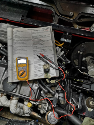

Suite xsi,
1/ potentiomètre connecter, c'est bon j'ai trouver lequel des deux fils vert
allaient dessus le 1350/51
MessagePosté: Lundi 10 Décembre 2018 9:21
Suite XSI,
dimanche matin,
bloquer sur le triangle, sa sort pas du pivot.... [icon_cry.gif]
je mis remet aujourdhui, pour mettre les eibach et les buter elastique psa pour sa tape pas
MessagePosté: Mardi 11 Décembre 2018 10:50
Messages: 457
J'ai déjà eu le soucis :
- tournevis ou burin dans la fente du pivot pour écarter
- cric sous le disque en légère pression (pour encaisser les efforts)
- pièces martyr en bois pour taper sur le triangle avec une massette
Là ça sort en général :bien:
