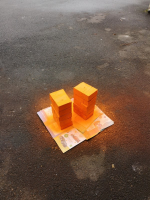

1/ je me suis fabriquer avec des restants de bastein des cales d'environ 30/40cm de haut,
peint en orange fluo chantier (peinture pour le sol,bitume,ect...)
Sol que d’ailleurs j'ai galérer a nettoyer a la brosse autour
orange fluo idéal pour marquer les trous dans votre communes
et pousser la mairie ou autre a boucher les trous ^^ :dentier: :dentier:
par chez moi certain sur la N184 font des grosses bite, comme sa
le trou de 20cm de profondeur et 75cm de large quand tu arrive a 90km/h
tu sais ou il est :dentier:
plus qua leur mettre des sangles de transport et me voila avec des chandelles eco
arrière par exemple :D
ont voit pas en photo mais les 5 cales l'une sur l'autre sont traverser
par des vis bois de 15cm a peut prêt,
une dizaine dedans pour maintenir le bloc en un seul morceaux ;)

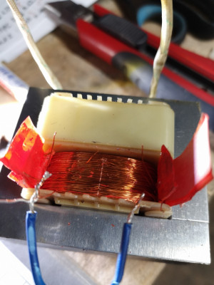

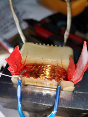

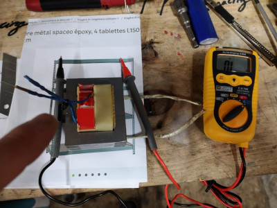

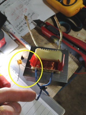

2/ j'ai trouver la panne du chargeur Auchan :
dans son transformateur il y a un capteur/fusible de température,
il a claquer, donc je vais en acheter un autre
par contre en voulant atteindre celui ci et vérifier le bobinage et sa continuité
j'y suis aller comme un sagouin au cuter :cubitus: :cubitus: par fatigue...
du coup maintenant il faut que je reprenne un peu de bobinage
soit en n'en retirant (je sais pas si sa se dis mdr)
et en reprenant les deux arriver pour retrouver la continuité normal de l'arriver et la sortie du bobinage transfo
,soit par une autre méthode (jsui pas sur elle fonctionne)

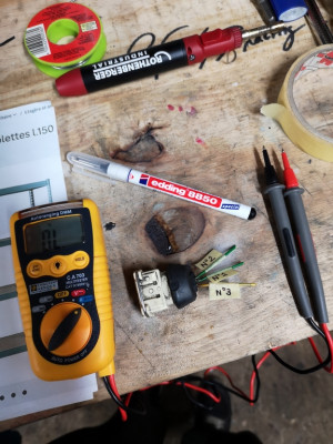

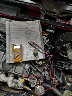

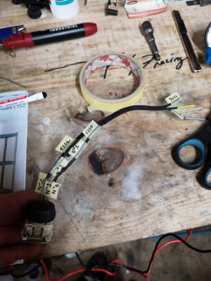

3/ sa repart sur le potentiomètre,
l'inversement entre le 1 et le 3 est ok, problème :yeux:
j'ai pas noter si le 1350 va sur le 1 ou le 2 (fil 1350/1351 vert)
du coup sa va être a la roulette russe :cagoule:
Autre problème :

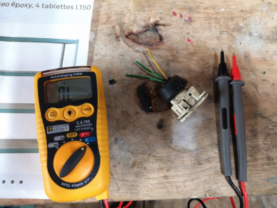

Âpres mesure, le potentiomètre est HS, en valeur j'ai :
entre le 2 et 3 : 1.75kohm au lieu de 1.36 la sa peut aller
entre le 2 et 3 pleine charge : 2.40kohm au lieu de 7
entre le 1 et 2 : 2.52kohm au lieu de 3.32 a 4.98kohm
je vais acheter un potentiometre neuf :o

1/ potentiomètre connecter, c'est bon j'ai trouver lequel des deux fils vert
allaient dessus le 1350/51
IMG_20181203_014251.jpg [ 773.14 Kio | Vu 2061 fois ]
