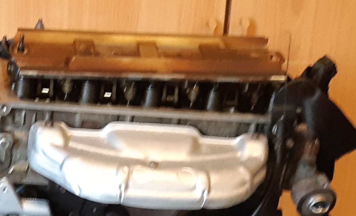

Re [crocus],
Il va falloir mettre dans ta culasse du nouveau bloc:
Une Rampe complète de culbuteur patin, tu peut récupérer celle de l'ancien bloc 1.4L si tu l'a toujours.
Et le AAC pour culbu patin frappé "6" ,celui de NFZ TU5JP marqué "6" en bout d'arbre coté batterie.
(Pas "5", pas "T", pas "H" > le "6").

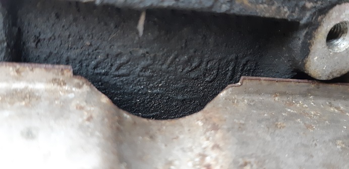

[icon_eek.gif] Que ne c'est que c'est le plenum? [icon_redface.gif]
Marquage culasse du bloc alu déposé. (si ça peut servir...)
3005a.jpg [ 97.88 Kio | Vu 3486 fois ]
3004a.jpg [ 111.17 Kio | Vu 3486 fois ]
Devise mécano: Tire, pousse, soulève, avance, recule, et recommence.
 Sujet du message: Re: [crocus]106 Cashmere 1.6l de crocus
MessagePosté: Dimanche 08 Mars 2020 20:39
Le plenum c'est l'admission en plastique, qui d'ailleurs n'est pas le bon sur le nouveau bloc de 206 aussi car plus moderne niveau gestion électronique.
Mise à jour du contenu

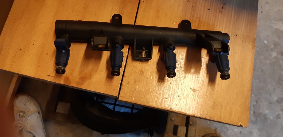

Demain je regarderai ce que j'ai comme injecteur sur le bloc que j'ai remonté.

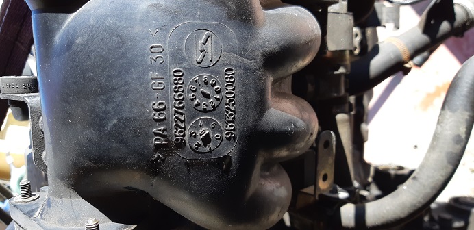

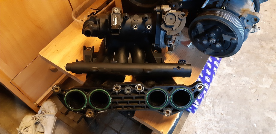

Par contre je vous met les photos du plenum et des injecteurs qui étaient monté sur ce bloc lorsque je l'ai reçu.
Plenum 206.jpg [ 176.17 Kio | Vu 3508 fois ]
Rampe 206.jpg [ 143.41 Kio | Vu 3508 fois ]
MessagePosté: Mardi 10 Mars 2020 9:05
oui les injecteur sur ton nouveau moteur sont ceux du 100cv tout comme les pistons pour avoir fait une saxo vts 90cv avec ce moteur la y'a pas longtemps.
MessagePosté: Mardi 10 Mars 2020 10:21

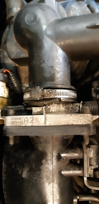

et j'y pense le papillon du plenum de 90cv de 206 ne dois pas avoir la cale comme celui que tu as mis si c'est celui d'origine, si tu peux monte le papillon de 206 plus performant

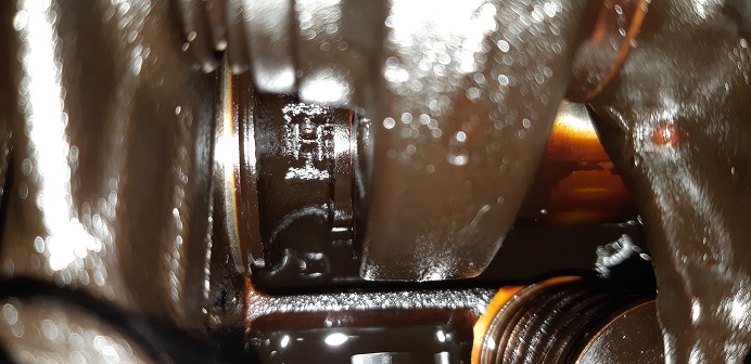

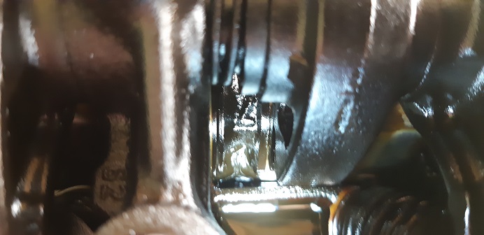

Un arbre à cames marqués F et 7 ( voir photos) je n'ai pas pu le démonter il faut que je me procure la douille étoile qui va bien). [icon_eek.gif]
Venant du bloc 206:
Des injecteurs bleus foncés.
Et maintenant je fais KOÂ?
1 et 2 Photos marquages act du tuj3 si ça peut servir.
3 Photos du plenum petits conduits actuellement monté.
Bloc papillon actuellement monté.
boitier papillon 106.jpg [ 114.63 Kio | Vu 3507 fois ]

MessagePosté: Mardi 10 Mars 2020 15:58
l'admission petit conduit comme tu dit c'est celui d'origine 1l6 de ton auto donc pas de problème sur celui-ci
les injecteur du bloc de 206 sont trop court pour la rampe de 106 donc inutile, ils se revendent ceci plutôt bien pour un 1l4 prépa E85 d'origine.
après faudrait que sur Georgette tu démonte la boite à air pour voir quel papillon tu as, et pareil une photo interne du papillon de 206
et te trouver une rampe de culbuteur à patin comme à l'origine et l'arbre à came d'origine.
Pas de cale sur se volet pap effectivement,
mais sur le corps alu du papillon, devant et derrière, donc il est pire enfaite :? , et le potentiomètre n'est plus le même.
C'est celui type 106S16 dessus, un rotatif et non à bande dedans donc montage impossible.
Idem que AX10
