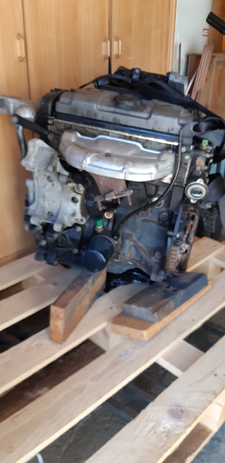

"And now Ladies & Gentlemen, the highlight of the show... " :ml: The new engine"! NZF 10FX1T :winner:
[icon_rolleyes.gif] Faut pas me faire bosser le dimanche moi...
-1- Tel que réceptionné.
-2- La rampe de basculeurs à rouleaux.
013a.jpg [ 143.64 Kio | Vu 3310 fois ]
3007b.jpg [ 191.29 Kio | Vu 3310 fois ]

Eh mais... il s'en passe des trucs ici le Dimanche ! [icon_lol.gif]
Attention à ne pas "couler une bielle" ! :lolbis:
En tout cas, bon courage pour ta restauration. :jap:

+1 sa ne fonctionneras pas avec les culbuteur à rouleaux
mais la culasse sur le bloc alu ne serait pas celle du 90cv? car tu as le plenum 90cv... en tout cas elle y ressemble bien.
Peut-être :bvoyons:
- Injo bleu de 1.6L ou XSI 1.4L
- Plenum 1.6L
- Papillon 1.6L ou XSI 1.4L
Re [crocus],
Il va falloir mettre dans ta culasse du nouveau bloc:
Une Rampe complète de culbuteur patin, tu peut récupérer celle de l'ancien bloc 1.4L si tu l'a toujours.
Et le AAC pour culbu patin frappé "6" ,celui de NFZ TU5JP marqué "6" en bout d'arbre coté batterie.
(Pas "5", pas "T", pas "H" > le "6").

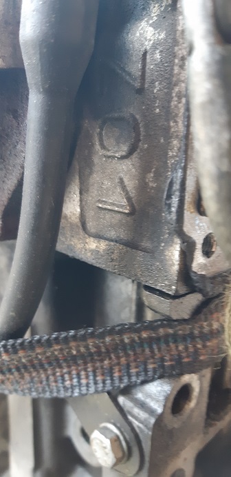

Marquage culasse du bloc alu déposé. (si ça peut servir...)
3005a.jpg [ 97.88 Kio | Vu 3300 fois ]
3004a.jpg [ 111.17 Kio | Vu 3300 fois ]
Devise mécano: Tire, pousse, soulève, avance, recule, et recommence.

Le plenum c'est l'admission en plastique, qui d'ailleurs n'est pas le bon sur le nouveau bloc de 206 aussi car plus moderne niveau gestion électronique.

Alors en fait si j'ai bien appris la bible du TU:
culasse de TU5 / TU3.
Les différences :
Soupapes d'admission plus grandes : TU5 39.5mm au lieu de TU3 36.8mm.
Soupapes d'échappement plus grandes : TU5 31.5mm au lieu de TU3 29.4mm.
Conduits d'admission plus grands : TU5 35mm au lieu de TU3 28 mm.
En l’occurrence, si j'ai bien tout compris pas besoin de déculasser. Là moi sur le bloc alu déposé, j'ai des conduits admission en 28mm, donc TU3, "CQFD"!

en effet si tu es en petit conduit t’embêtes pas
d'ailleurs j'y pense ton bas moteur de 206 doit être en piston plat et non creux comme les premier tu5jp qui équiper entre autre ta 106 à la sortie d'usine. une fois la culasse remise en config origine sa marcheras mieux qu'a sa sortie d'usine du coups.
