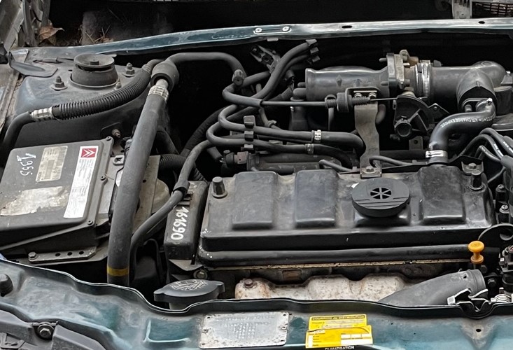

Ce matin, je décide de m'y mettre, c'est à dire de sortir le faisceau moteur complet voir si il y a pas un truc flagrant. Je m'apprête à démarrer la voiture dans la douleur pour la déplacer vers le garage et elle démarre du premier coup puis elle cale de suite. Je retente puis agacé d'avance j'appuie sur l'accélérateur un grand coup et le moteur répond direct !! [icon_eek.gif] [icon_eek.gif]
https://www.youtube.com/watch?v=LOAo0EQ ... rdegouliwi
J'en reviens pas je relache l'accélérateur mais elle tient pas le ralenti. Sous le capot, il y a en place le testeur d'allumage sur le cylindre 1 et mon capteur PMH bidouillé pour shunter le faisceau complet du moteur.
Le redémarre, le moteur répondre à peu près alors je décide d'aller faire un tour pour juger du comportement global. Ca tire bien malgré quelques trous d'accélération. Le voyant moteur s'allume et s'éteint mais j'ai pas la valise sous la main.
https://www.youtube.com/watch?v=MF2F-xK ... rdegouliwi
Je rentre avant de tomber en panne. On va pas trop jouer. Au passage je décide de mettre le calculateur de 106 automatique "pour voir" : rien de différent ça marche pareil. Je remets le calculateur d'origine ainsi que le capteur PMH proprement. Tout redéconne !

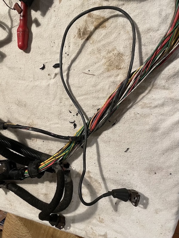

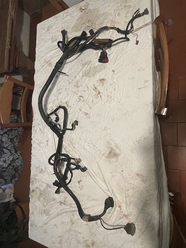

Bon, je sors le faisceau moteur (en me demandant bien comment je vais le remettre...)
Et bien pur l'instant je ne vois absolument rien d'anormal. J'ai épluché toute la partie du faisceau capteur PMH , rien d'anormal visuellement. Je pense l'isoler du reste du faisceau et y apporter une masse séparée. j'y réfléchis...
faisceau moteur complet.jpg [ 170.55 Kio | Vu 2482 fois ]
détail faisceau 106.jpg [ 233.01 Kio | Vu 2482 fois ]

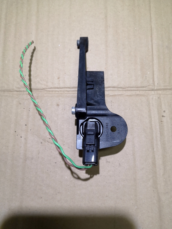

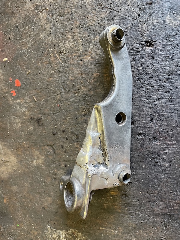

Une photo du support ressoudé ci après.
Une vidéo de la progressivité du potard de papillon des gaz :
https://www.youtube.com/shorts/4U8LsDTq1-k
Il y a bien un moment où effectivement ça coupe. J'en ai commandé un neuf mais je suis pas convaincu.
support capteur PMH.jpg [ 265.48 Kio | Vu 2486 fois ]

Le potentiomètre papillon est bien en défaut.
Sur ta vidéo on voit bien le saut de tension à l'ouverture et à la fermeture.
Qu'est-il arrivé à ton support de capteur de pmh? Il semble un peu tordu.
As tu toujours le défaut PMH à la valise?

Je ne sais pas ce qui s'est passé avec le support. J'ai acheté la voiture dans l'état. Certainement un bricolo qui est passé par là. Le capteur était neuf et le support avait été recollé à la super glue...
J'aimerais bien le changer mais ça ne se trouve pas sous le premier tapis. J'aurais bien aimé tester un capteur PMH qui fait support lui même mais c'est ps la même connectique. Et je sais pas si les caractétistiques sont les mêmes...

Tu as reçu le support capteur PMH que j'ai envoyé ?
 Sujet du message: Re: [courcelle]106 Cashmere 1.6i - Problèmes d'allumage
MessagePosté: Dimanche 19 Mars 2023 21:43
Inscription: Mardi 21 Février 2023 20:40
Messages: 19
Bon alors des news !
Oui super le support est en place et et et ? Et bien ça change rien ! [icon_twisted.gif]

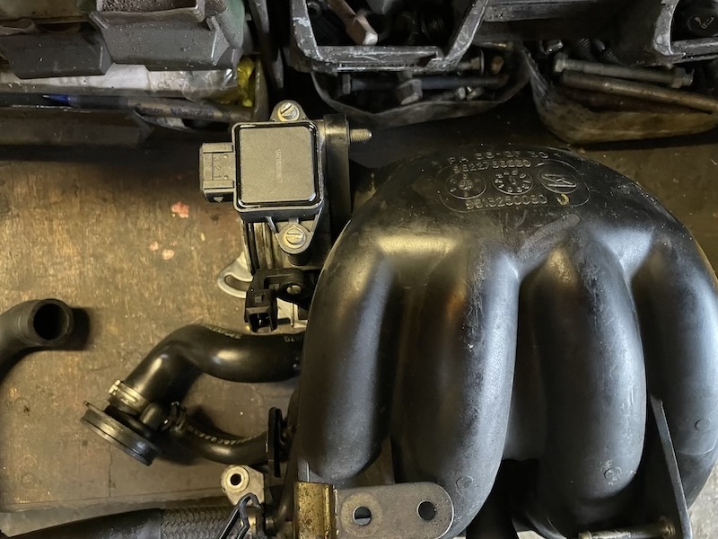

Bon je m'en doutais évidement. Mais j'ai quand même avancé un petit peu. D'abord j'ai un collègue qui m'a fait un cadeau pourri mais ça pourra peut être servir...
106 pièces.jpg [ 182.4 Kio | Vu 2433 fois ]
Ensuite, j'ai entièrement scruté la pipe d'admission : RAS. PAs de fissure, cassure, jeu ou autre. Tous les tuyaux de dépression sont bons. Je les ai éprouvés. L'électrovanne canister fonctionne très bien. L'actuateur de ralenti est neuf. J'ai remplacé le capteur papillon par une sous sous marque mais ça ne change absolument rien.
Admission.jpg [ 150.59 Kio | Vu 2433 fois ]

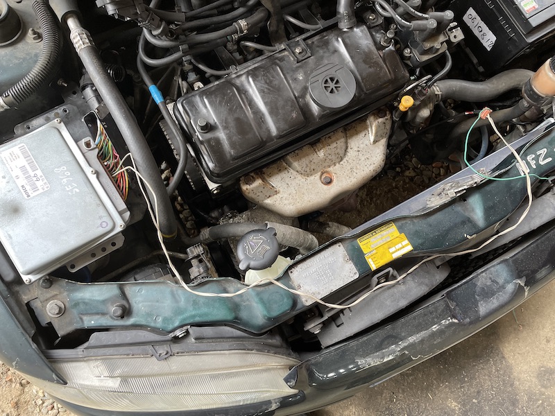

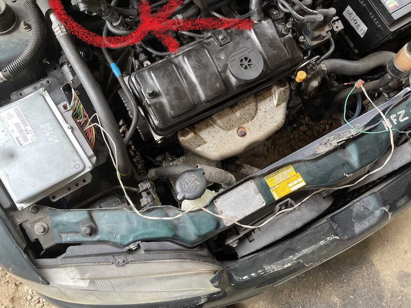

J'ai du coup décidé de faire un faisceau autonome à l'arrache du capteur PMH mais cette fois ci en l'isolant du faisceau d'origine :
extraction faisceau PMH.jpg [ 151.68 Kio | Vu 2433 fois ]
faisceau test PMH.jpg [ 215.11 Kio | Vu 2433 fois ]
Et là ça change beaucoup de choses : l'accélérateur répond et le défaut capteur PMH à la valise disparait. Mais c'est pas gagné : j'ai la gestion lambda qui foire et le capteur pression d'admission aussi !
La voiture roule mais il y a des trous béants à l'accélération de manière aléatoire et ne tient plus le ralenti du tout.
Si je repasse par le faisceau pour le capteur PMH, tout recommence comme au début : ca broute au ralenti et ça n'accélère pas.
Bonne idée d'essaie, logique.
2/3 raisons à cela me viennent à l'idée.
Normale, le résout du nouveaux faisceau PMH.
Qui déplace/ provoque des choses.
Normal.
J'y revient âpres.
Ok, normal donc.

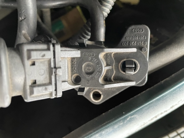

C'est quoi se capteur de pression ?
Normalement d'origine c'est pas celui-ci !

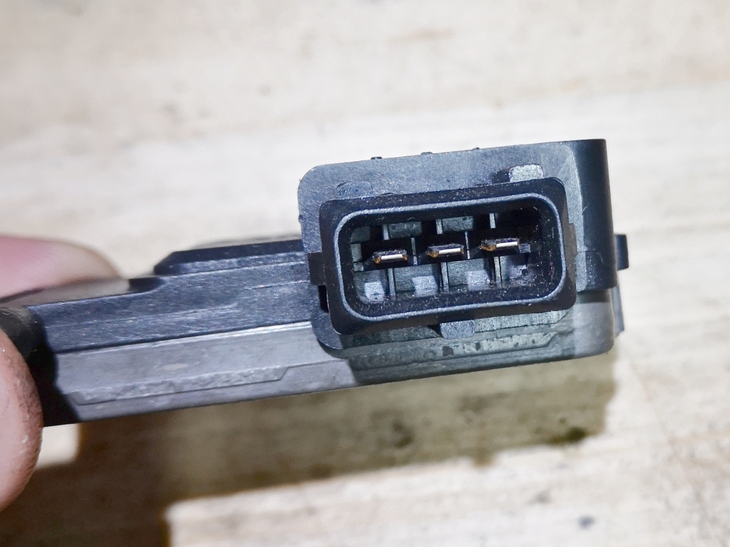

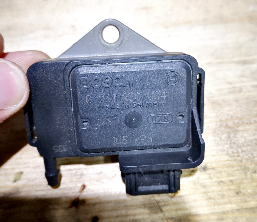

Accroché, je le suis ! J'ai pas le choix il faut que cette voiture tourne avant qu'il n'y ait plus d'essence ! [icon_rolleyes.gif]

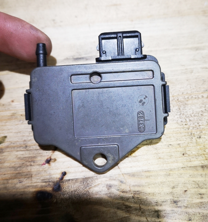

Le capteur de pression de tubulure d'admission a été changé en 2000 (date écrite sur celui présent lors de l'achat, c'est un bosch) et je l'ai remplacé par acquis de conscience mais je ne sais pas effectivement si c'est celui d'origine. Maintenant que tu me dis ça, je crois me rappeler que la fixation a été bricolée (des rivets pop).
IMG_5432.jpg [ 146.71 Kio | Vu 2428 fois ]
Je ne revois pas la voiture avant la semaine prochaine...
Je prends toutes les idées !
MessagePosté: Lundi 20 Mars 2023 16:51
Messages: 5105
C'est pas l'origine, sur à 95%.
Met une photo de celui que tu as actuellement voir, sa référence :bvoyons:

Ca y est ça fonctionne presque parfaitement !!!
:D
Donc il y a bien un souci dans le faisceau. J'ai récupéré tout le faisceau de la 106 pour pièces que l'on m'a donnée et j'ai piqué ce qui m'intéressait : juste le câblage du capteur PMH.
J'ai conservé la connectique côté capteur PMH et donc récupéré le capteur "tout plastique". Pas besoin de masse puisque le brin est torsadé. Je suis allé le connecter proprement au boitier moteur et ça fonctionne très bien.
Bon mais ça ne me disait pas pourquoi j'avais autant de trous à l'accélération : le capteur de pression neuf que j'ai installé est HS !! J'ai remis celui qui était monté dedans et ça change tout : les valeurs remontées à la valise diag oscillent de manière cohérente de 980 mb à 200 mb environ en pleine accélération.
La voiture tire vachement bien (enfin je trouve) ça fait même un peu peur ! Aucun raté, plus de défaut lambda.
Il me reste à réinstaller l'actuateur ralenti d'origine car l'espèce de truc chinois que j'ai mis (je m'en doutais celà dit) se grippe de temps en temps et je me retrouve avec un ralenti tantôt à 500 tours tantôt à 2500 tours.
Du coup il y avait plusieurs soucis :
- le faisceau capteur PMH
- le capteur papillon
- le capteur de pression neuf qui m'a crée une panne
Du coup je vais pouvoir continuer la remis en état !
:D :D :D
Les capteur de 106 phase 2.2, leurs (-) est effectivement torsadé (torsadé exprès justement)
IMG_20230126_181607.jpg [ 272.92 Kio | Vu 2406 fois ]
Marque et référence stp, photo.
HS en continu ou à un moment précis en marche ?
Comme tu as pas rep à mon précèdent message, gaf que tes valeurs mv correspondantes,
soient idems aux valeurs du BOSCH mis en photo.
Pour la même plage de mesure, signal, peut-importe la pression.
Si entre un capteur Bosch OEM PSA et un adaptable (qui de plus est n'est pas compatible avec la voiture)
la valeur pression 20/105kpa est la même mesuré, cela ne veut pas dire que le signal mv sera le même.
C'est idem pour les potentiomètre de volet papillon.

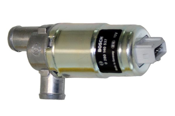

L'origine est celui-ci:
0280140537PHANWHCO0000.JPG [ 17.2 Kio | Vu 2406 fois ]
> Tu peut mettre une photo de ton 1er et 2e capteur de pression d'admission ainsi que leur référence ?
> Le potentiomètre tu est toujours sur le nouveau ?

Des nouvelles ! J'ai pas eu beaucoup de temps mais voilà où j'en suis :
J'ai changé de nouveau l'actuateur de ralenti par le bosch d'origine : tout est rentré dans l'ordre. La copie chinoise ne marche absolument pas. Enfin elle a marché 30 secondes.
Capteur de pression admission suggéré par le vendeur : STARK SKBPS-0390036
Visuellement c'est le même que le bosch mais sans aucune référence dessus.
La valeur de pression ne bouge pas à la valise et le moteur a d'énormes trous à l'accélération lorsqu'il est en place. D'ailleurs le fait de le débrancher ne change rien.
Capteur de pression à l'achat du véhicule et présent actuellement : BOSCH 0261230037
Je suis toujours sur le nouveau potentiomètre.
J'ai acheté deux calculateurs : un pour 1.6 boite auto et un identique à celui d'origine. Les trois boitiers réagissent exactement de la même manière. Ils fonctionnent tous les trois très bien.
Celui d'origine nécessite le code au clavier.
Celui monté en boite auto a exactement les mêmes ROMS que celui d'origine.
Le troisième également.
J'ai juste dessoudé la puce contenant le code antidémarrage des deux boitiers achetés 20 euros pièce. Et la 106 démarre nickel.
capteur pression.jpg [ 98.47 Kio | Vu 2393 fois ]
