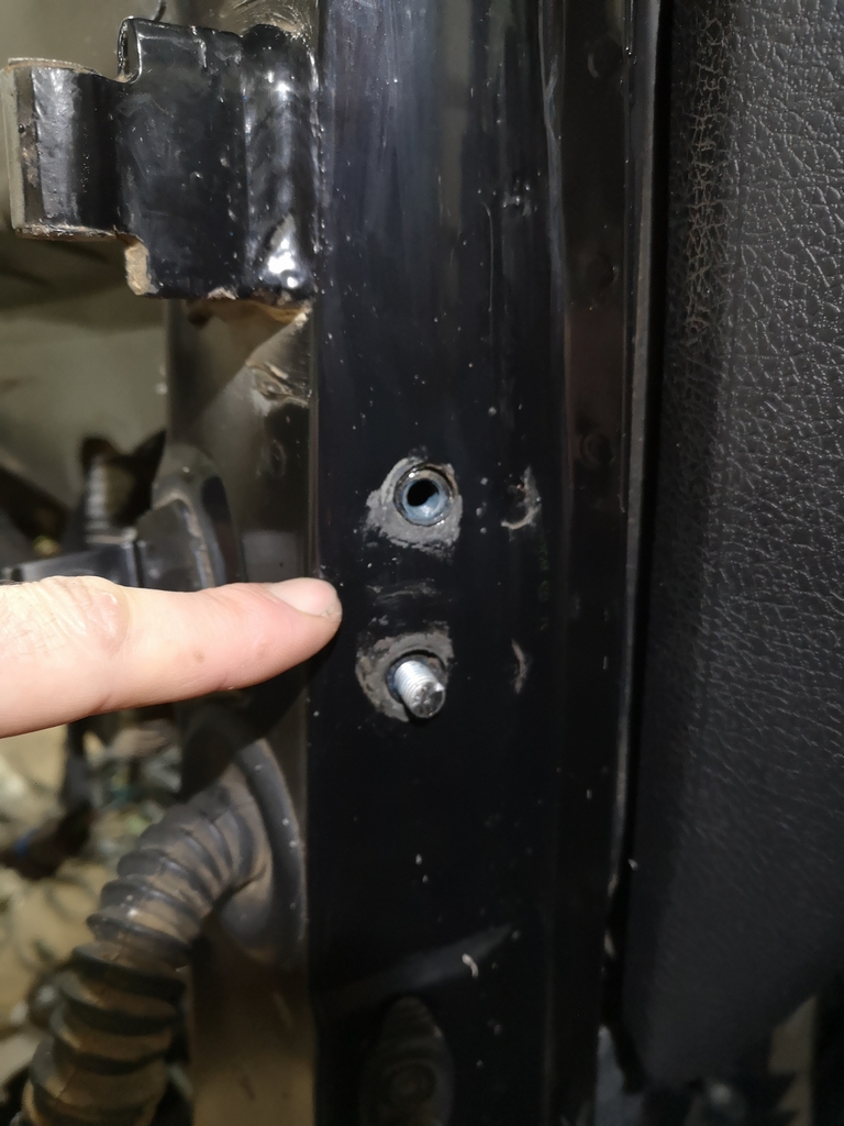

Tout les endroits où se place la visserie de fixation du panneaux de portière gauche conducteur
est "HS" (comme pour celle de droite passager, même problème).
A reprendre donc avec des inserts fileter caoutchouc de carénage de moto ou autre...
Donc cela je l'avait déjà montrer en début de post, je le remontre.
Idem aussi pour les fixations G et D d'enceinte, c'est HS, a réparer.. [icon_rolleyes.gif]

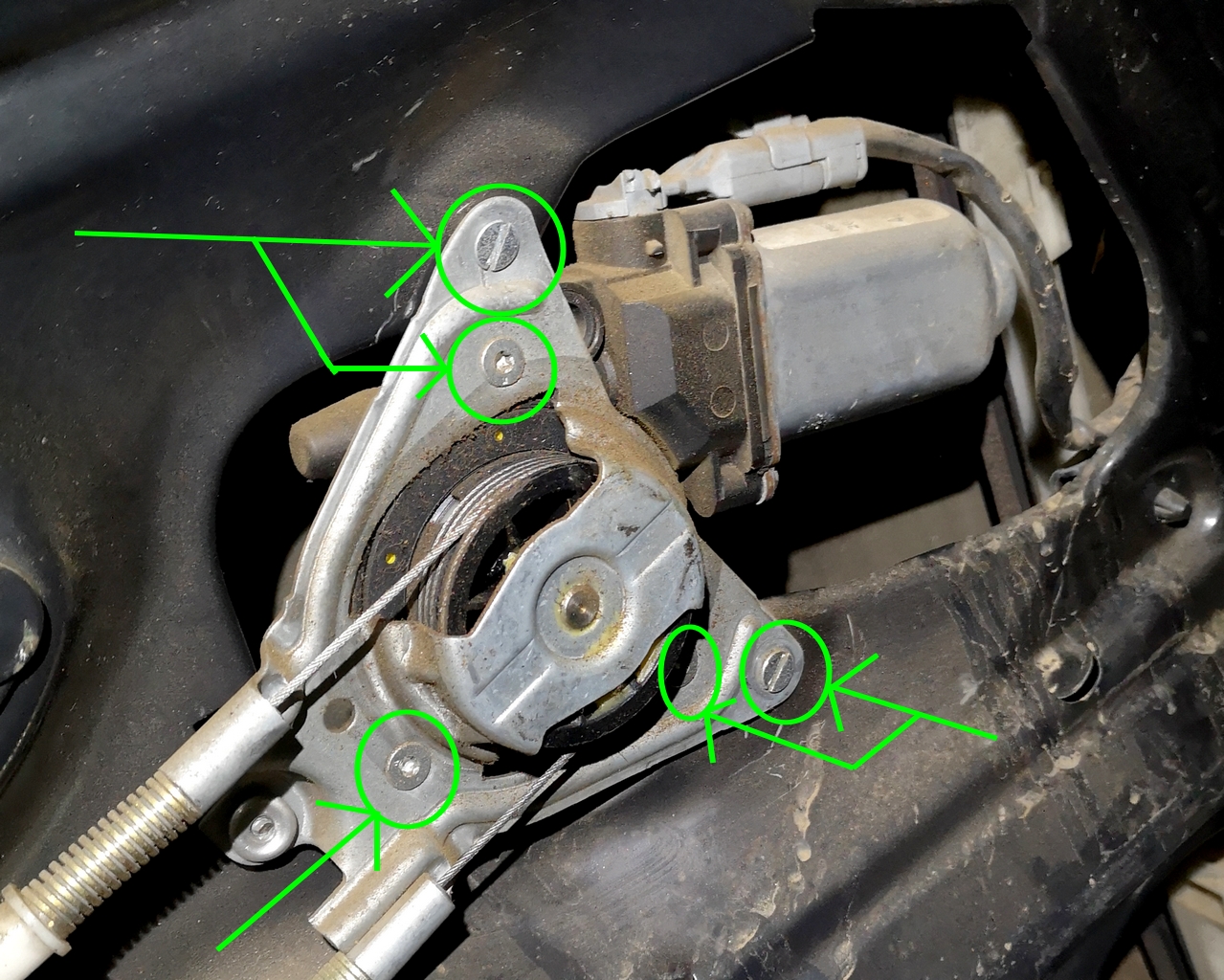

Je découvre pour la 1er fois se qu'il y a sous le panneaux, je vois de suite que le mécanisme
de vitre à été changer, ya marquer XSI dessus, voyez:
IMG_20231205_211338.jpg [ 310.83 Kio | Vu 9059 fois ]
Ont notera toutes la poussière encore sous le panneaux:
IMG_20231205_211441.jpg [ 602.27 Kio | Vu 9059 fois ]
On peut voir ici de "belles visses" mal serrer made in Leroy Merlin en acier recyclé blanc de merde,
pour tenir le moteur [icon_rolleyes.gif].
Moteur qui est bien un "L4" vu sa connectique, donc seul le mécanisme a du être changer.

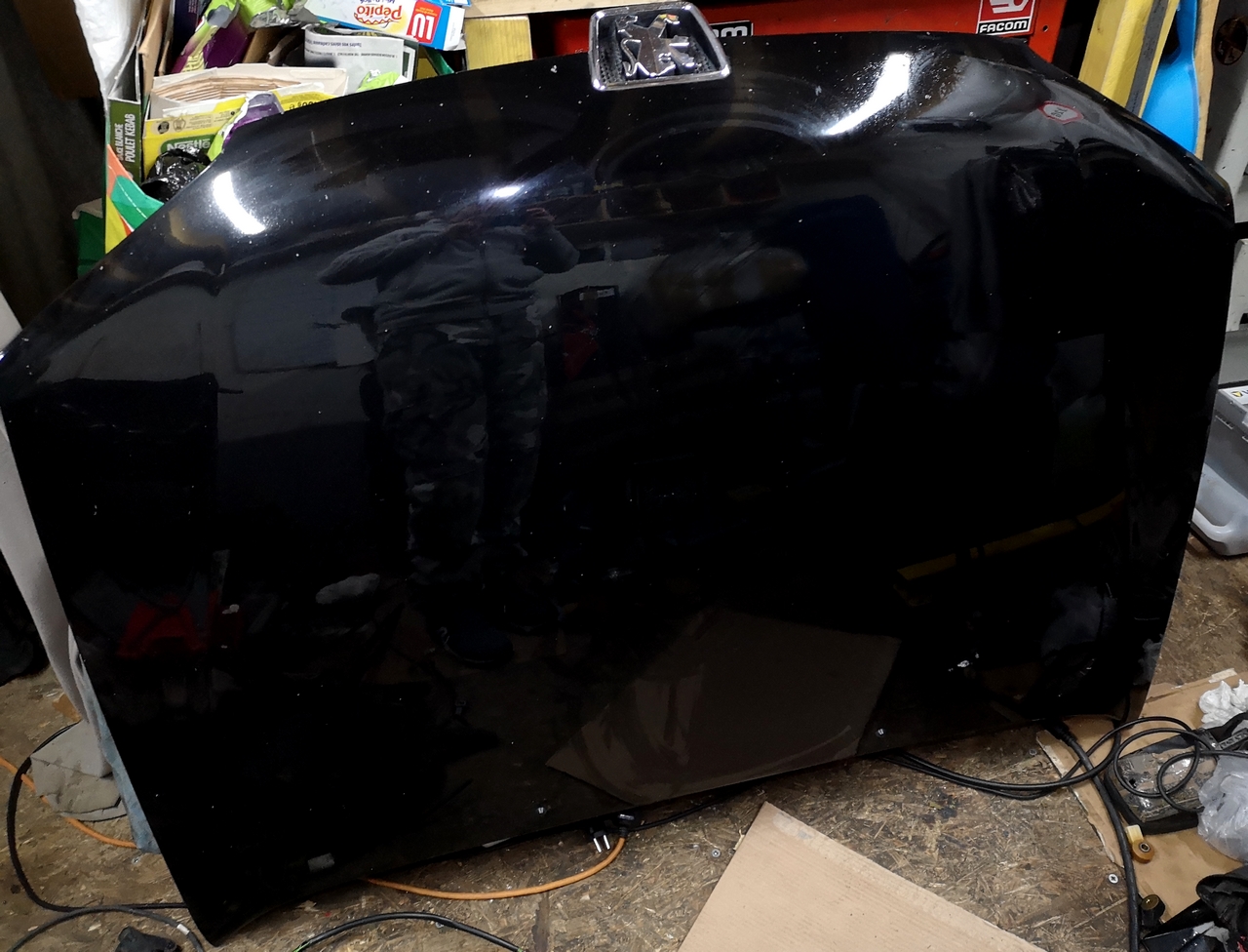

Le capot démonter:
IMG_20231207_183937.jpg [ 694.97 Kio | Vu 9055 fois ]
IMG_20231207_184006.jpg [ 735.09 Kio | Vu 9055 fois ]

Le capot en préparation pour lorsqu'il sera vendu, manque plus que le film noir:
IMG_20231207_191133.jpg [ 831.12 Kio | Vu 8908 fois ]

La saga continu, 1er fois que je démonte le panneaux droit, je découvre que les rivets qui tiennent
le moteur lève vitre bougent, un à même 1cm d'écart moteur/ portière.... :yeux:
IMG_20240126_034544.jpg [ 531.04 Kio | Vu 2279 fois ]
