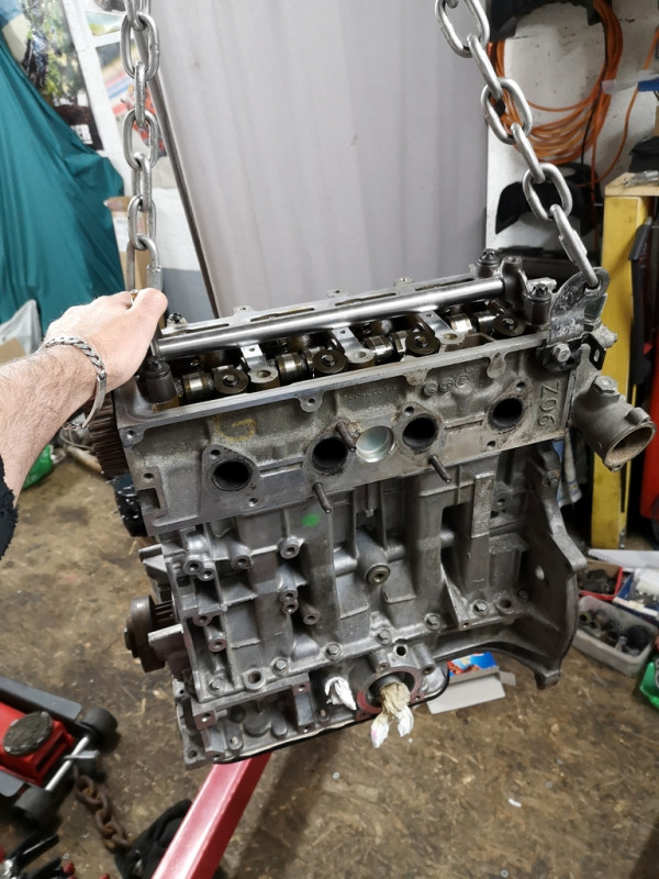

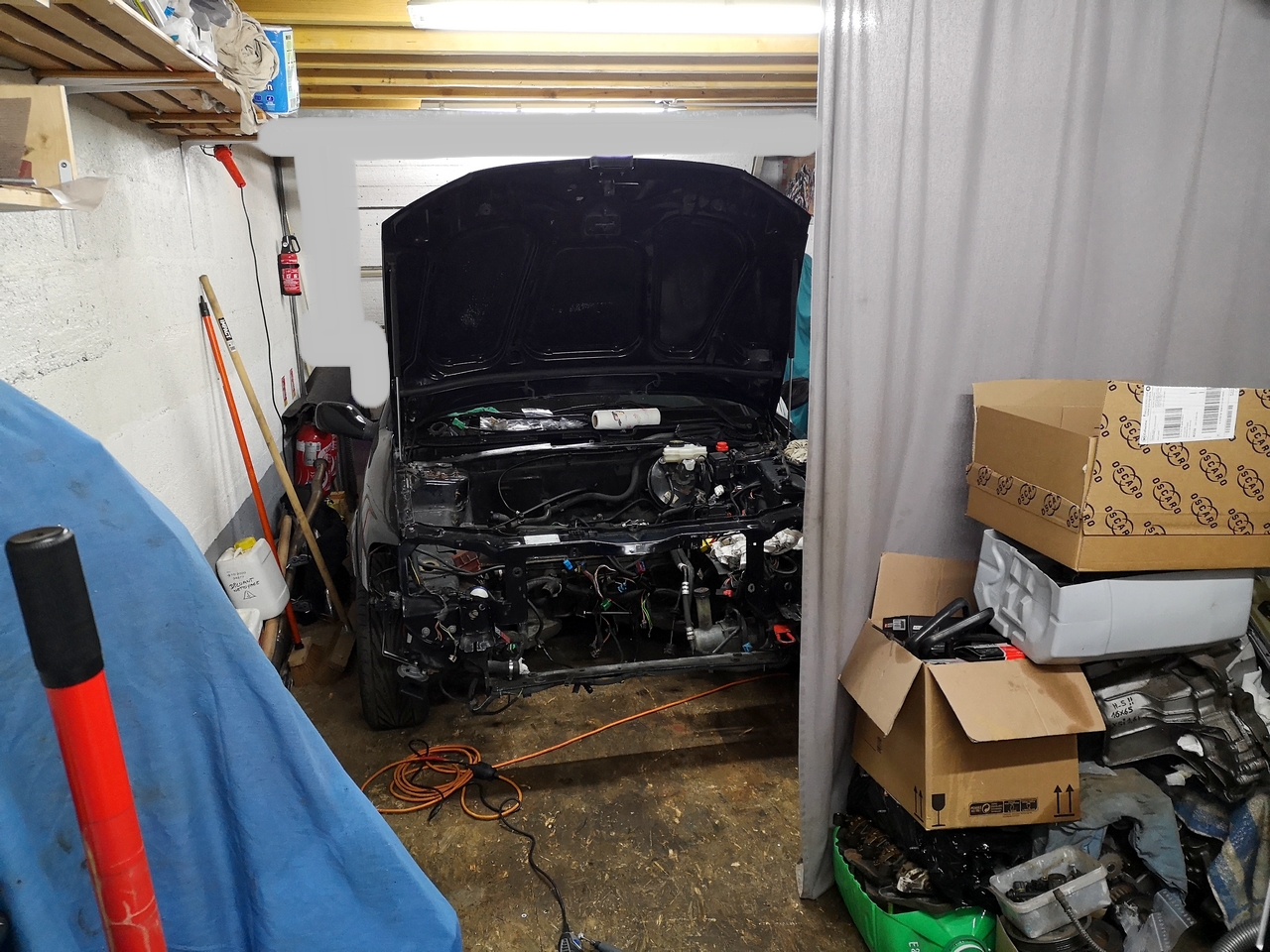

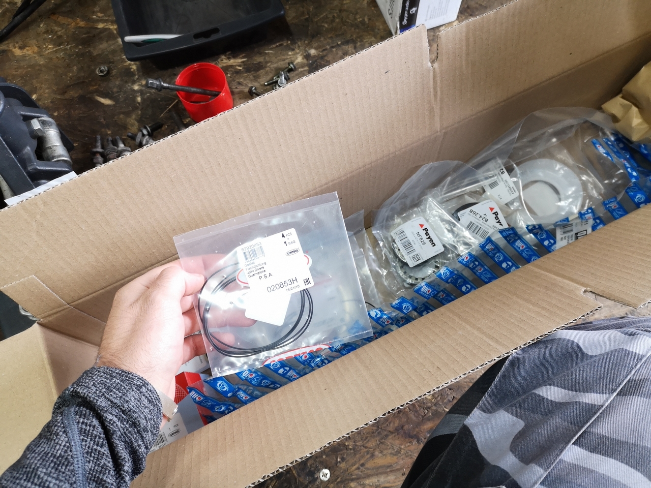

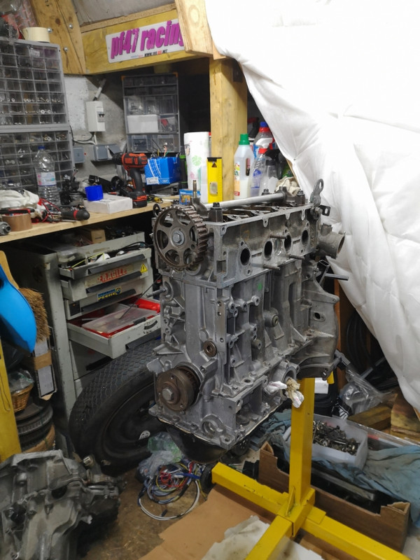

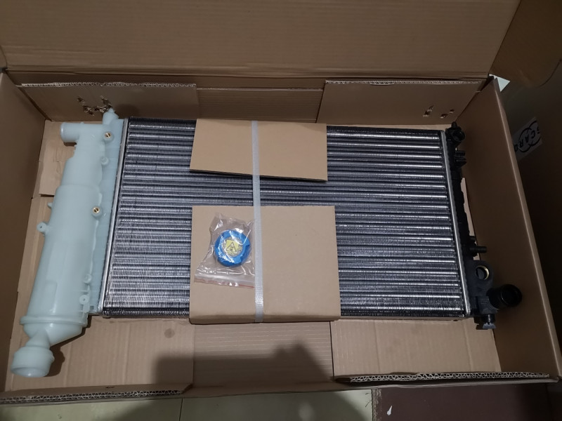

Suite ET,
Le bloc est sur le perchoir pour son ouverture, je sais déjà que les joints torique de chemise sont HS.
Reste à voir les coussins de ligne et de vilo.
Donc ouverture total du demie carter aussi !
Les pistons ont l'air bon ainsi que les segments à l’œil.
L'huile était pas sale et sans aucun morceaux à la vidange
Le kit distrib à déjà été fait, en SKF.
Une première commande est arriver d'Oscaro, j’attends la 2e, et il y aura surement une 3e.

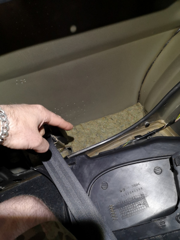

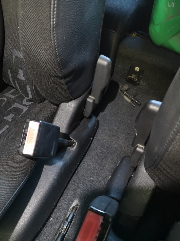

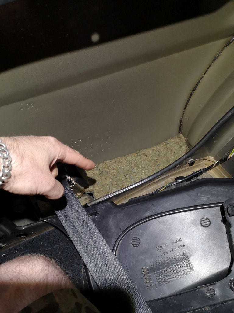

Concernant les joints de custode, il va falloir que je me penche dessus aussi car depuis peu la saxo dort dehors donc faudrait pas qu'elle se transforme en piscine...

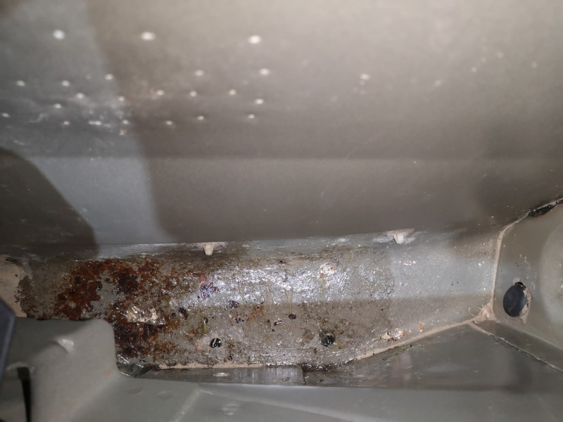

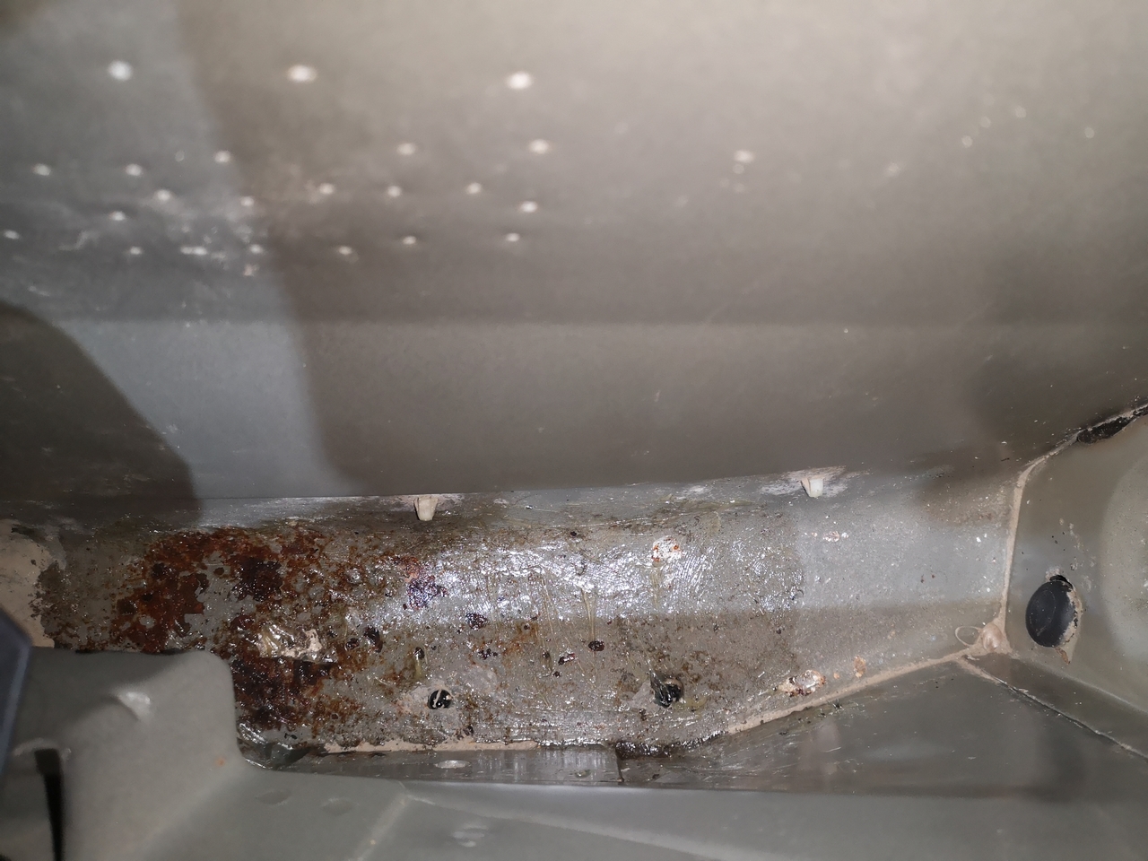

Pour les custodes, l'eau va en générale sous la banquette, ou sous la moquette
ou derrière l'aile dans le "trou" sous la feutrine:
IMG_20220827_211441.jpg [ 532.05 Kio | Vu 2274 fois ]
IMG_20220827_210553.jpg [ 742.09 Kio | Vu 2274 fois ]
Ici en photo, j'ai tout nettoyé car s’était un champ de terre de Bétrave en hiver la dedans :blague:
J'ai passer 3h à nettoyer chaque coté.............
Le gars avait du faire du rallye cross avec.

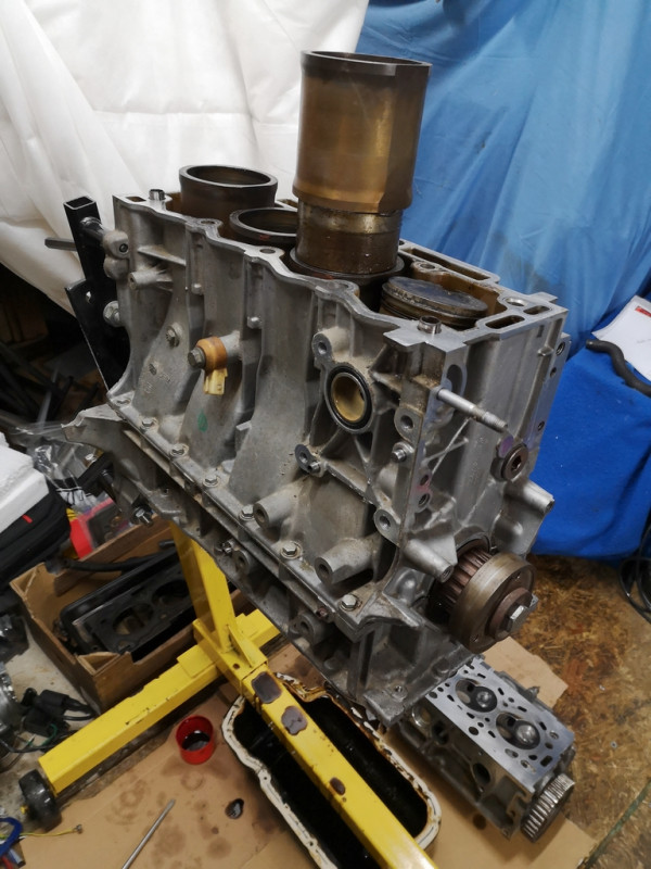

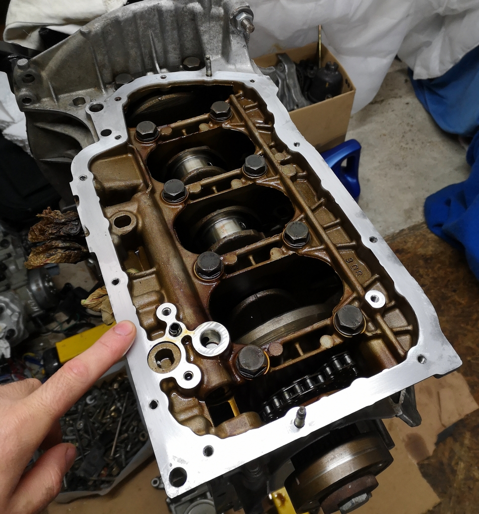

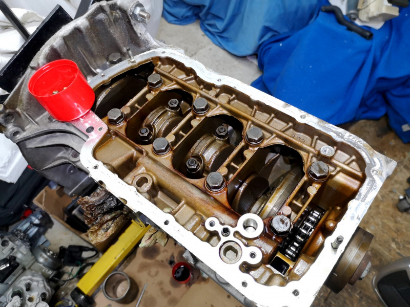

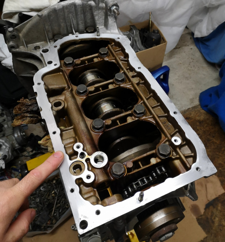

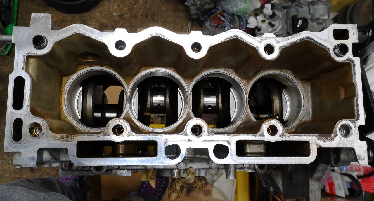

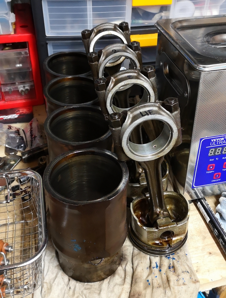

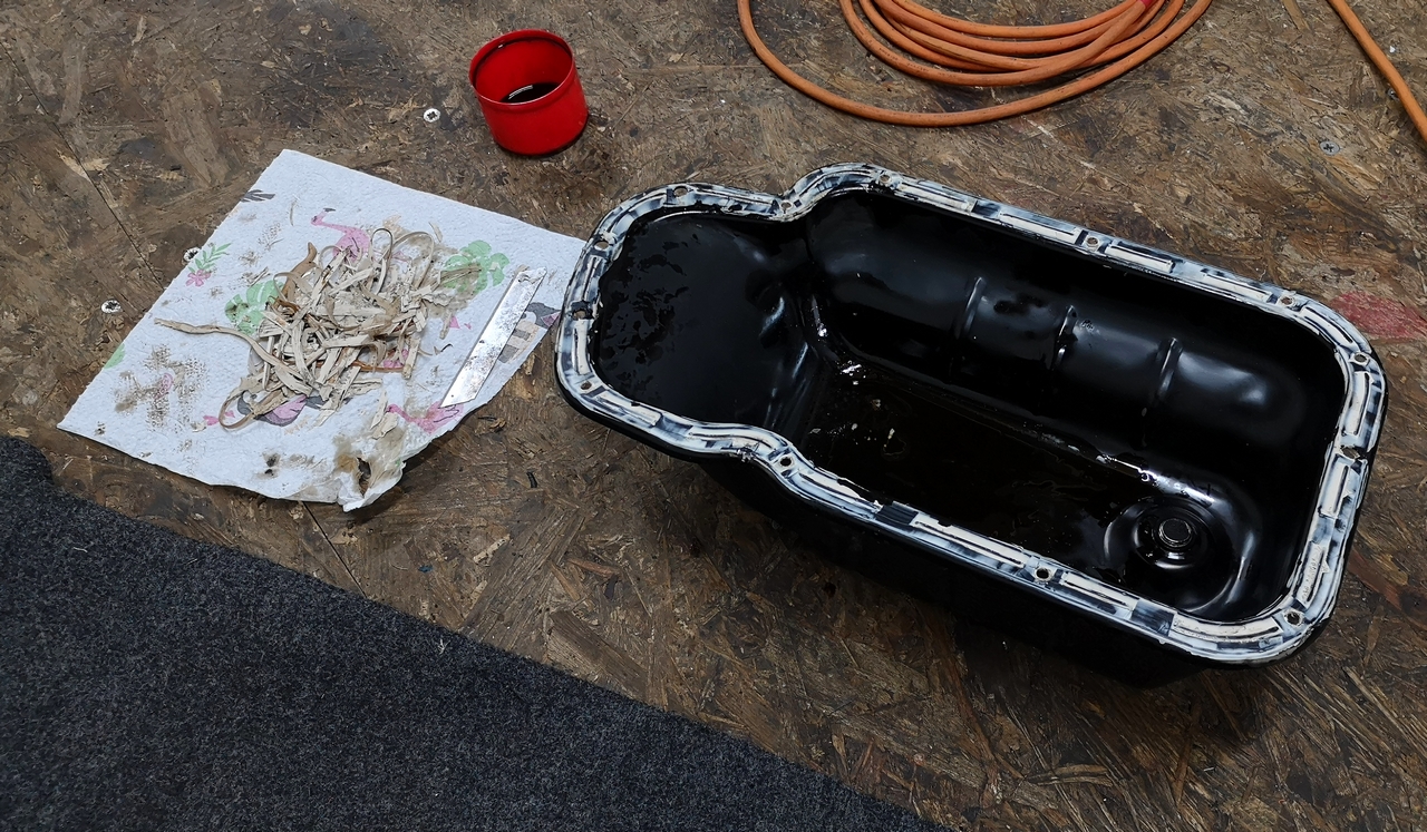

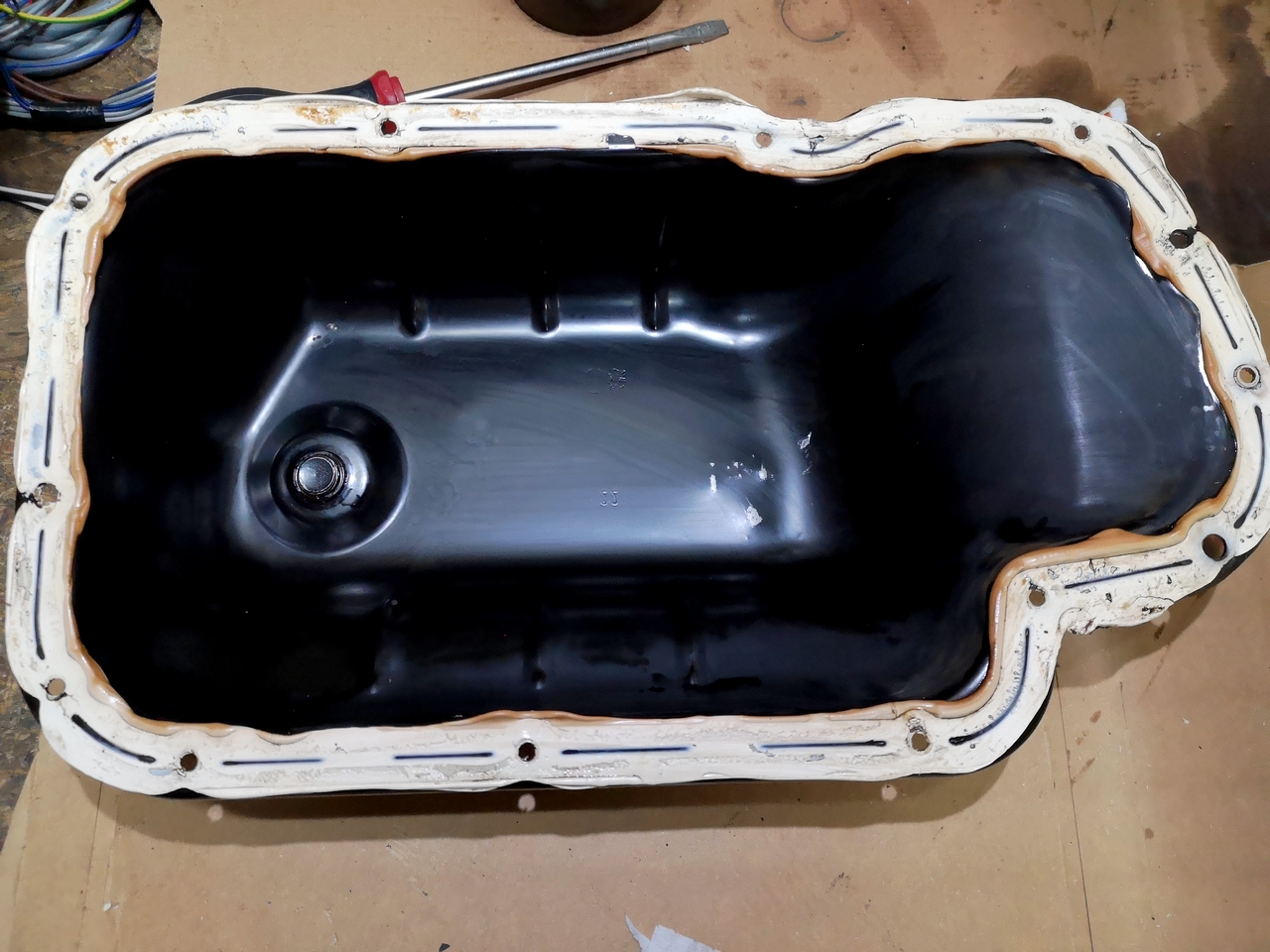

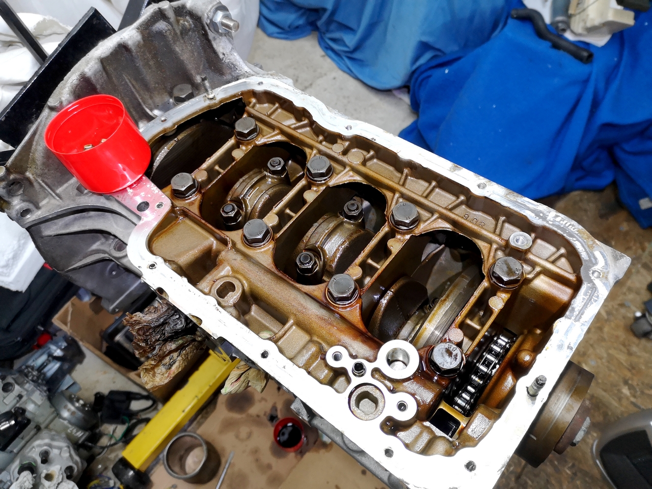

Suite ET, ouverture du bloc:
Le bac à huile était pas trop remplie de "boue" d'huile, signe que les vidanges
ont été respecter +/- en temps-espacement:
(ici nettoyé en photo, jointure blanche origine PSA)
IMG_20220917_035955.jpg [ 732.3 Kio | Vu 2262 fois ]
Sans le bac, cela donne ça, pas trop d'huile collé sur les paroies :
IMG_20220917_042001.jpg [ 1.03 Mio | Vu 2262 fois ]

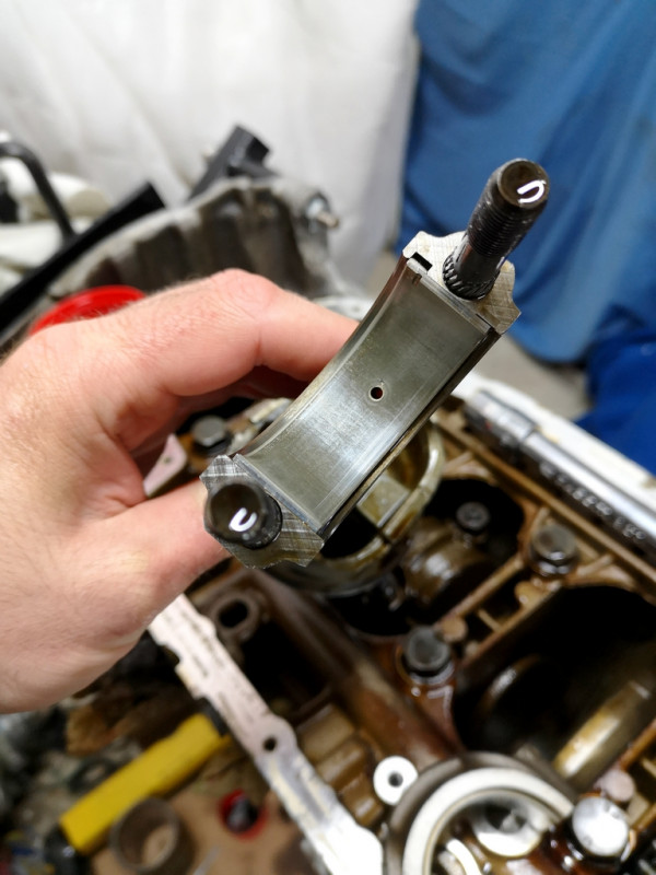

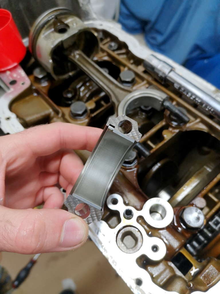

1er coussin de bielle, clean, s'ils sont tous comme cela ça repart sans problème, :
IMG_20220917_044224.jpg [ 556.59 Kio | Vu 2262 fois ]
IMG_20220917_044237.jpg [ 515.57 Kio | Vu 2262 fois ]

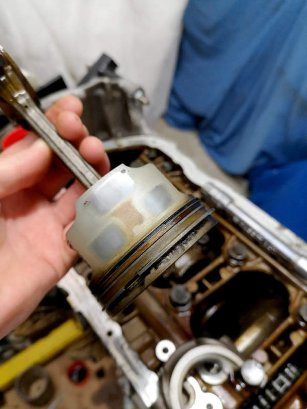

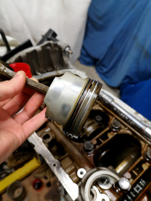

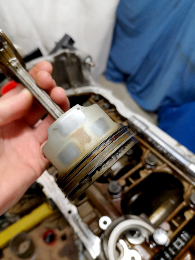

Le 1er piston sa donne ça, à part un nettoyage, ras, ça repart, :
IMG_20220917_044254.jpg [ 517.78 Kio | Vu 2262 fois ]
IMG_20220917_044301.jpg [ 509.01 Kio | Vu 2262 fois ]
L'huile qui est sortit du bloc était propre, certe marron clair car certainement minérale
ou semis-minérale, mais propre.

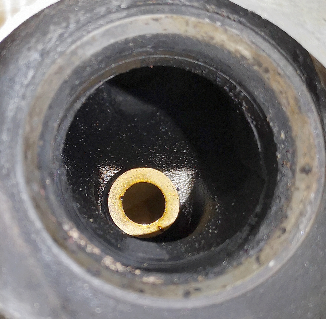

Ce que j'aime bien avec les filtres déporté en papier carton, c'est que tu peut les
changer 2x plus souvent, pour bien filtré l'huile, à 3~5€ le filtre c'est plus acceptable
que celui en métal vissé à 8~10€ en générale.
Le bloc à pas de pissette d'huile pour refroidir les fonds de piston et ainsi qu'apporter de l’huile pour la lub.
C'est ici par ajutage via le vilo> le trou dans le coussin> le trou dans la bielle, comme sur XU10J4R 135ch 2L 16S
Je poursuit...

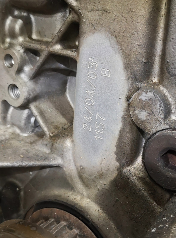

Il à été changer c'est sur, car frapper/ graver de mi 2003 sur le coté, la caisse est de mi 2002.
Hors le bloc OEM devrai être de fin 2001 ou début 2002 max.
IMG_20220831_235242.jpg [ 674.54 Kio | Vu 2252 fois ]
Sa sera un plus si jamais en 2023/ 2024 je m'en sépare, malgré le km de la caisse de 262500km +/- je croit.

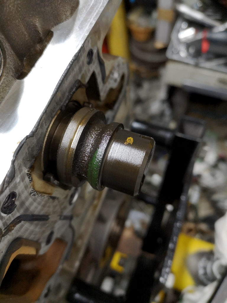

Suite ET,
Tout les pistons/ coussins son ok, juste à nettoyé et sa repart,
je prendrai le gape des segments tout de même.
IMG_20220920_045513.jpg [ 708.34 Kio | Vu 2252 fois ]
Plan de joint nettoyé, tjr une galère de +/- 1h
IMG_20220920_045523.jpg [ 764.47 Kio | Vu 2252 fois ]
Idem pour le bac à huile
IMG_20220920_045540.jpg [ 987.33 Kio | Vu 2252 fois ]
Fond d'emplacement chemise nettoyé
IMG_20220920_051705.jpg [ 703.15 Kio | Vu 2252 fois ]

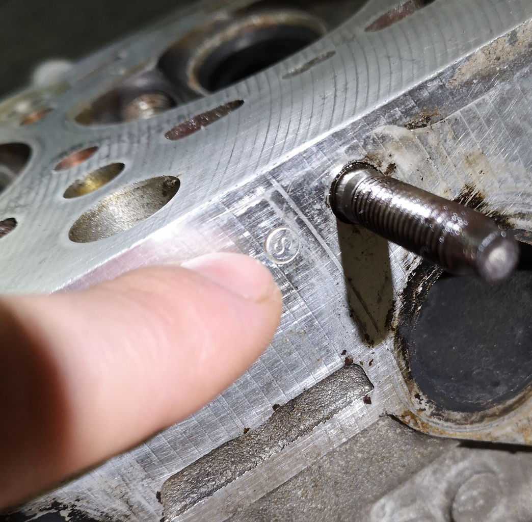

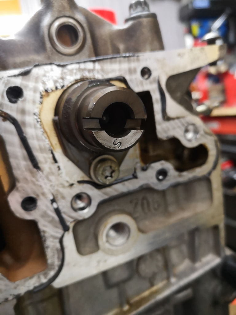

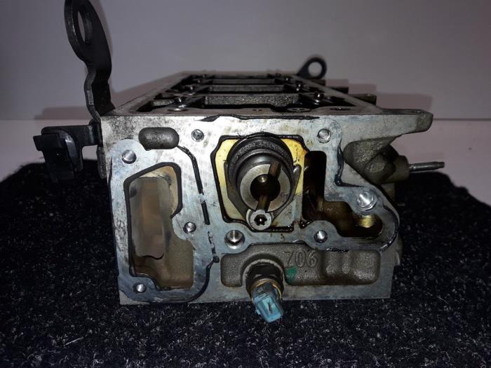

AAC frappé "S" :bvoyons: , je trouve pas sa correspondance dans le tableaux du topic des AAC sur le forum.
Est-ce parce que c'est un AAC de bloc KFW 2003 ?
Ya peut d'info tech sur se bloc sur la toile du net.
AAC plus "naze" que le H de bloc KFX L3/ L3+ ???
Possible car L4 ! Se qui ferait que en ressentit, certe les 2 bloc KFX/ KFW ont
certe 75ch, mais les deux ne marcherai pas pareil, enfin leur rendu de marche en tant que GMP.
Ce que je veut dire par là, c'est que le bloc donne peut-être un "ressentit" de perf d'un 60ch L3 :dentier:
Bon, âpres c'est comme cela, bloc purement routier, normé et efficient pour la conso.
Il me semble même que les conduits de la culasse changent encore par rapport à ceux
de la culasse du bloc 1.4L 75ch KFX L3/ L3+.
IMG_20220920_063253.jpg [ 478.65 Kio | Vu 2252 fois ]
IMG_20220920_063306.jpg [ 504.85 Kio | Vu 2252 fois ]
IMG_20220920_063329.jpg [ 607.31 Kio | Vu 2252 fois ]

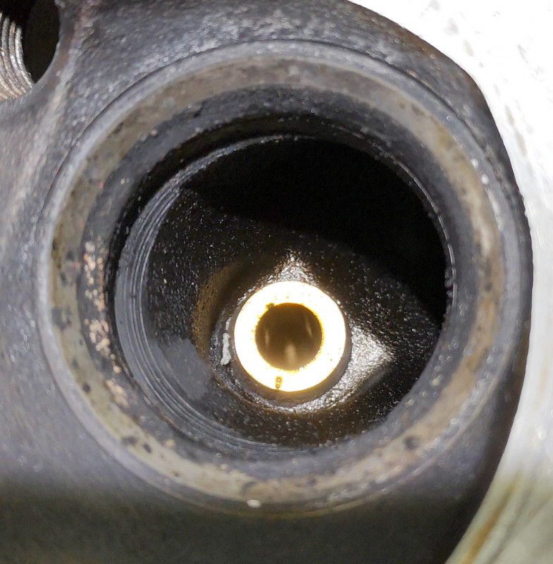

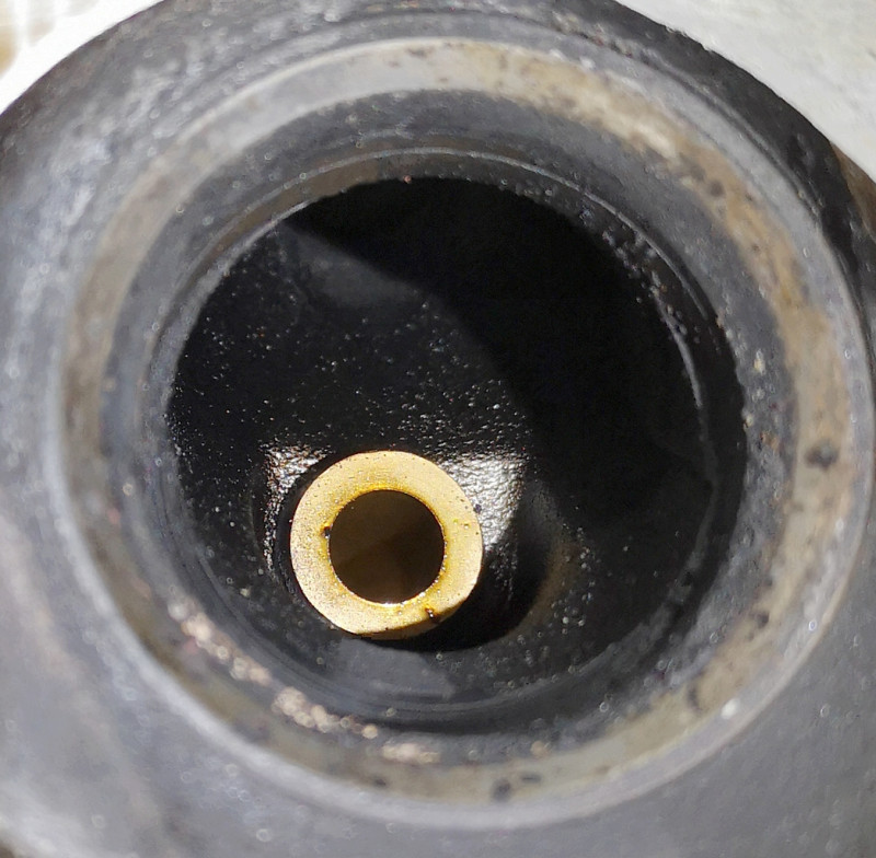

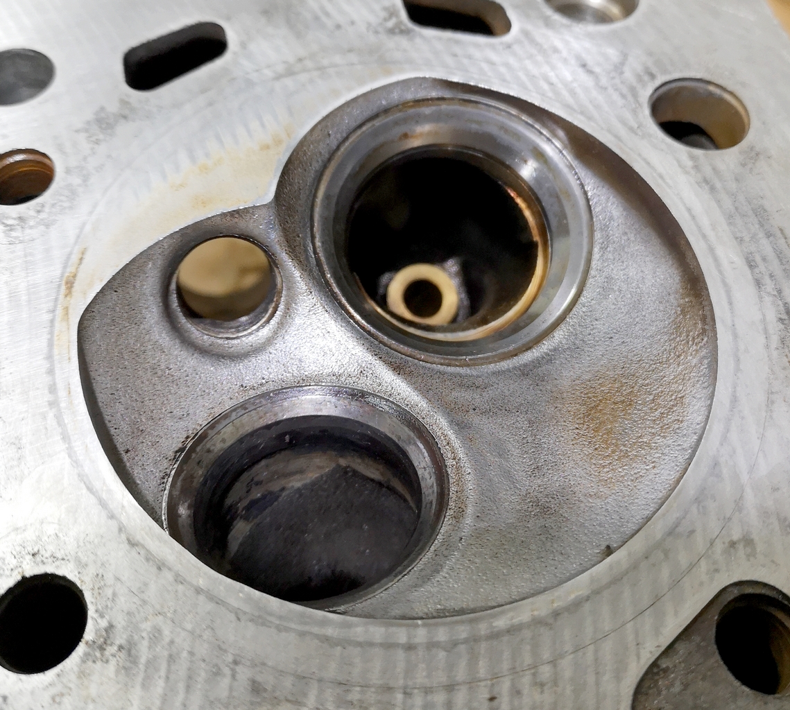

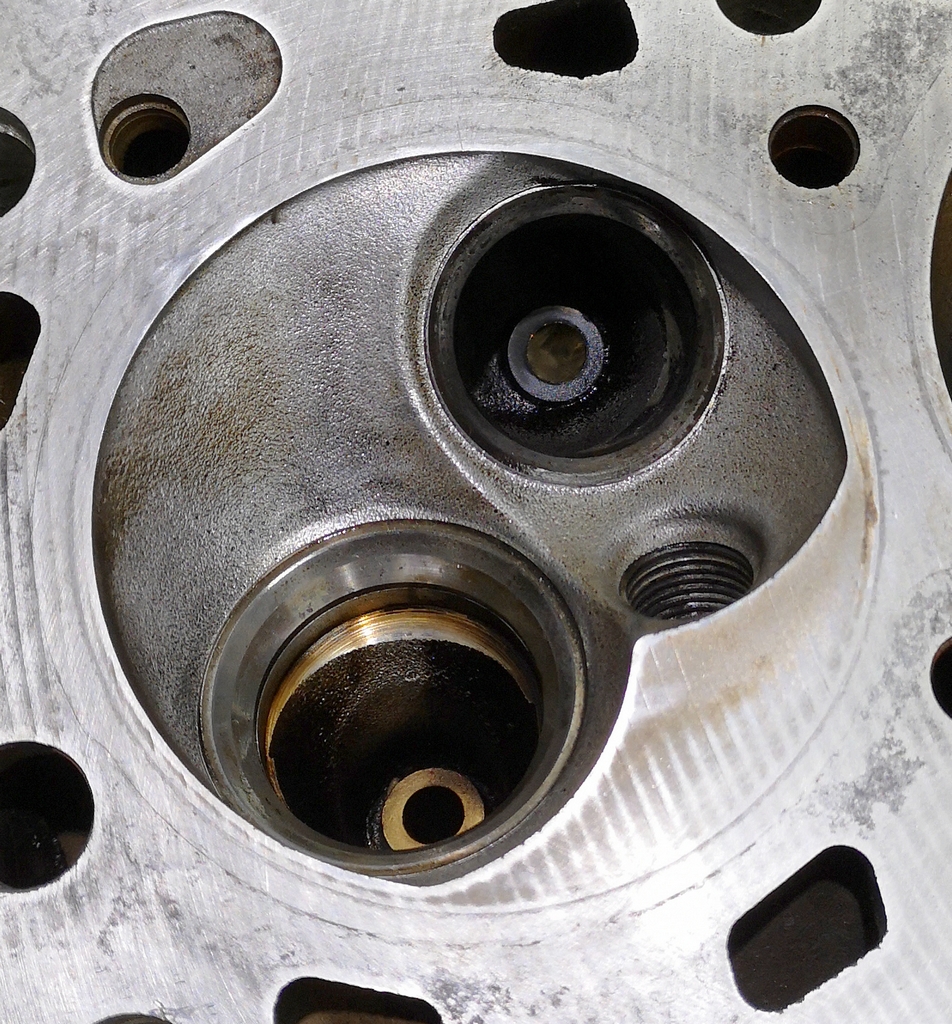

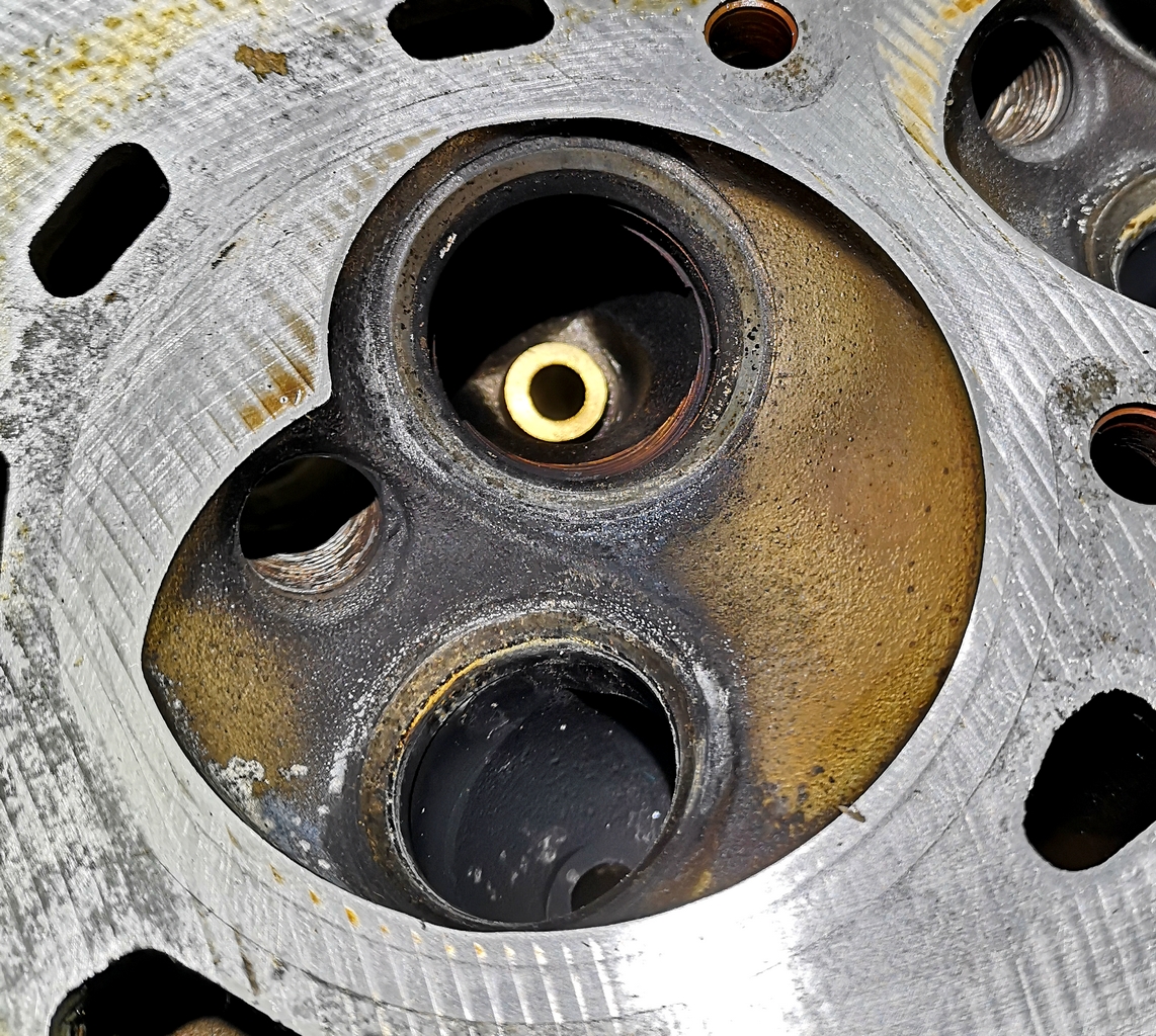

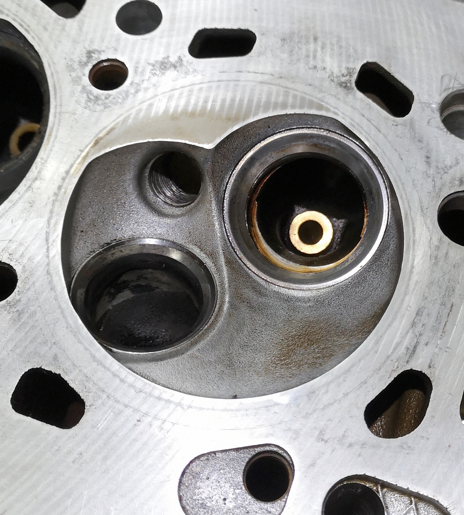

Les chambres, ça donne cela, bloc bien régler à leurs vue
IMG_20220920_070935.jpg [ 922.03 Kio | Vu 2252 fois ]

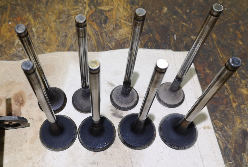

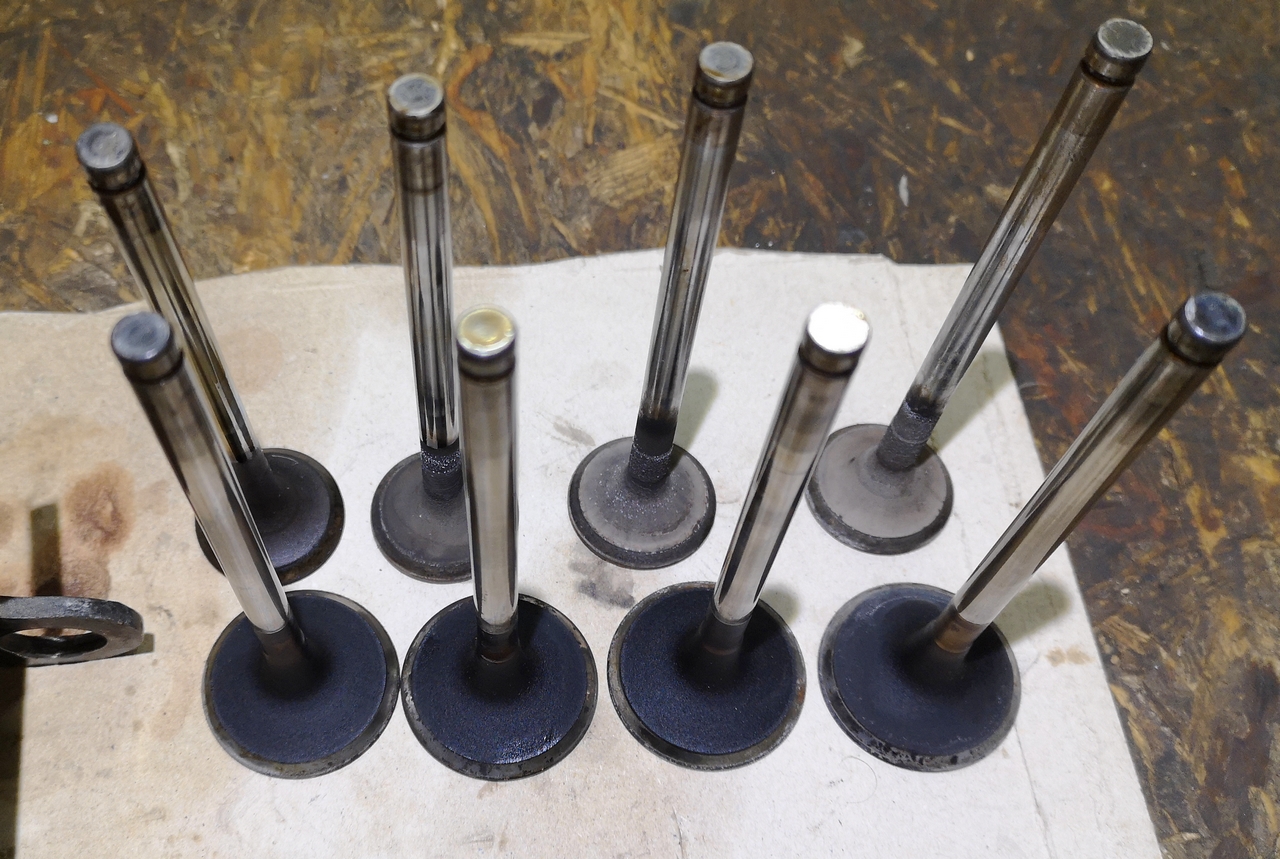

Les soupapes ça donne cela:

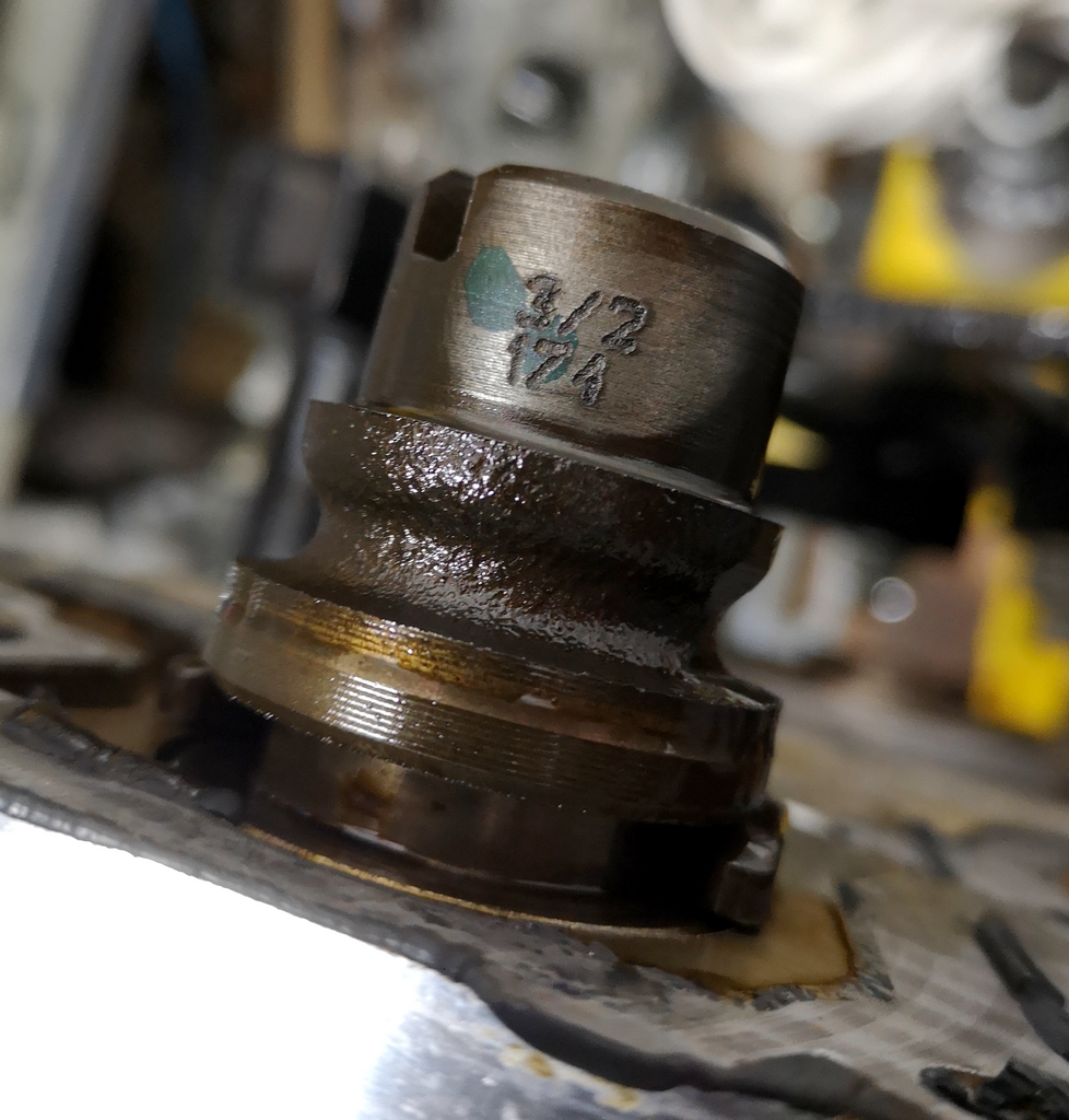

IMG_20220920_070944.jpg [ 849.67 Kio | Vu 2252 fois ]
Les fameux gros rebord alu dans les conduits d'admission:
IMG_20220920_071118.jpg [ 1.17 Mio | Vu 2252 fois ]

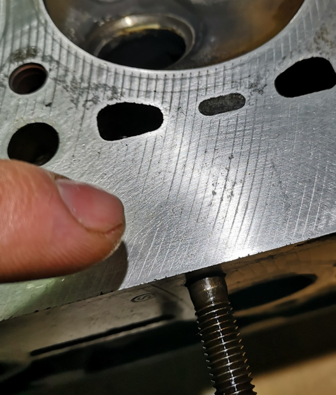

Marquage S entourer = surfaçage ? ou contrôle de planitude et de fissures ?
Soprad à St-Ouen-L'Aumône fait se genre de marquage... , c'est très bizarre :bvoyons:
IMG_20220920_071235.jpg [ 848.13 Kio | Vu 2252 fois ]
IMG_20220920_071310.jpg [ 699.61 Kio | Vu 2252 fois ]
Chambre nettoyé:
IMG_20220920_074212.jpg [ 930.42 Kio | Vu 2252 fois ]
IMG_20220920_074241.jpg [ 774.1 Kio | Vu 2252 fois ]
IMG_20220920_074254.jpg [ 905.32 Kio | Vu 2252 fois ]
A suivre.
MAJ 21/09,
Bon âpres un peu de recherche, mon AAC frappé "S" est bien le AAC de Moteur 1.4L KFW,
J'ai trouver des photos de culasse d'origine KFW au Pays-Bas
7cc53dd9-4cec-433d-a1fa-860c2f0ea6ad.jpg [ 55.46 Kio | Vu 2251 fois ]

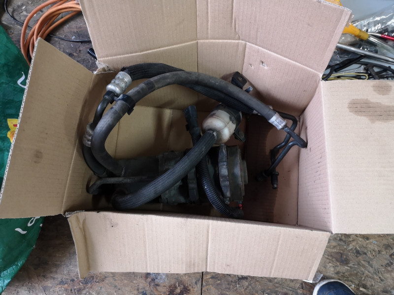

Suite ET,

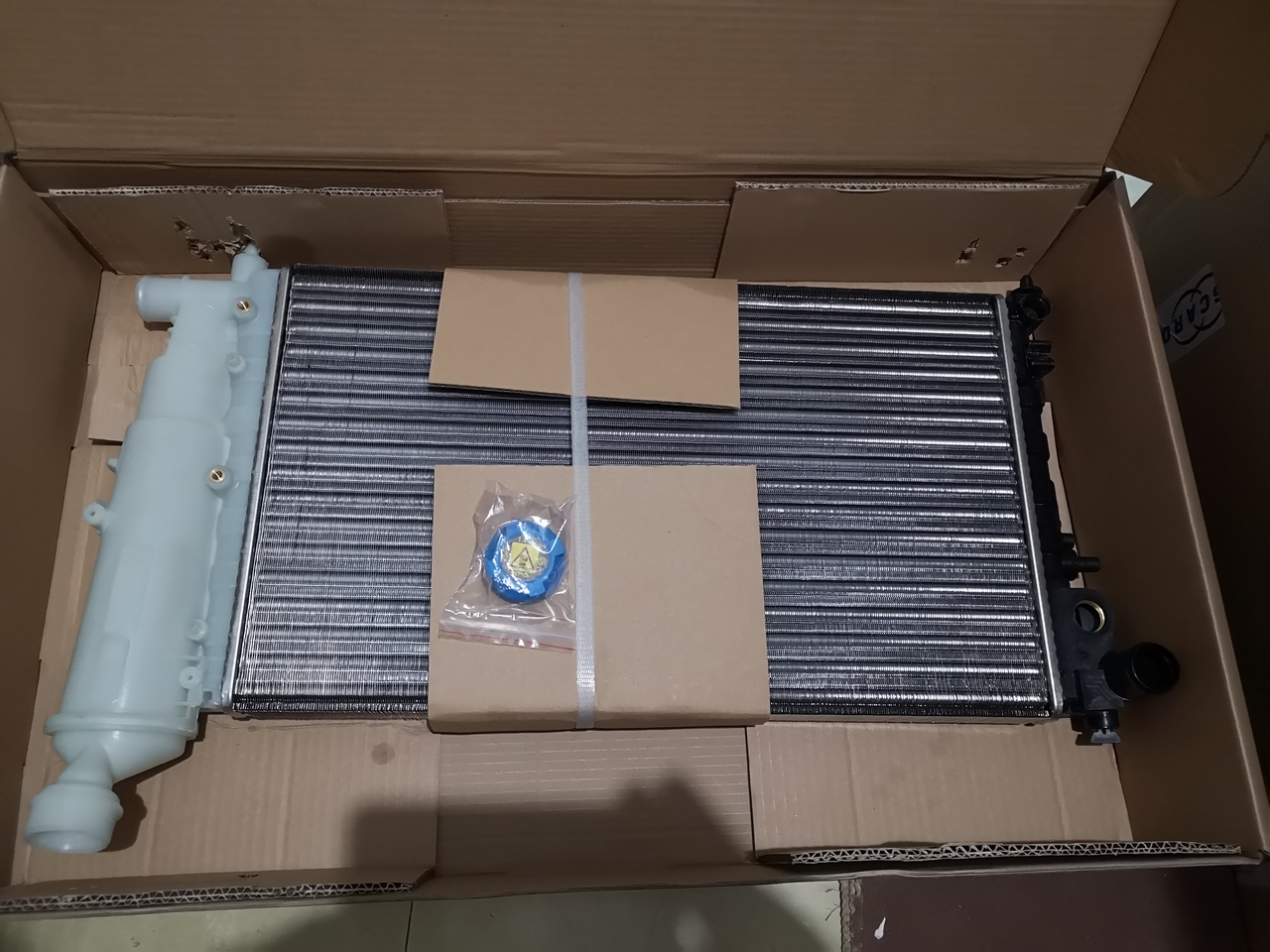

Le radia neuf est arriver, très bien emballer pour le coup ^^ Double carton
1er carton:
IMG_20220922_091421.jpg [ 716.15 Kio | Vu 2243 fois ]
2e carton:
IMG_20220922_091534.jpg [ 468.6 Kio | Vu 2243 fois ]
A suivre..

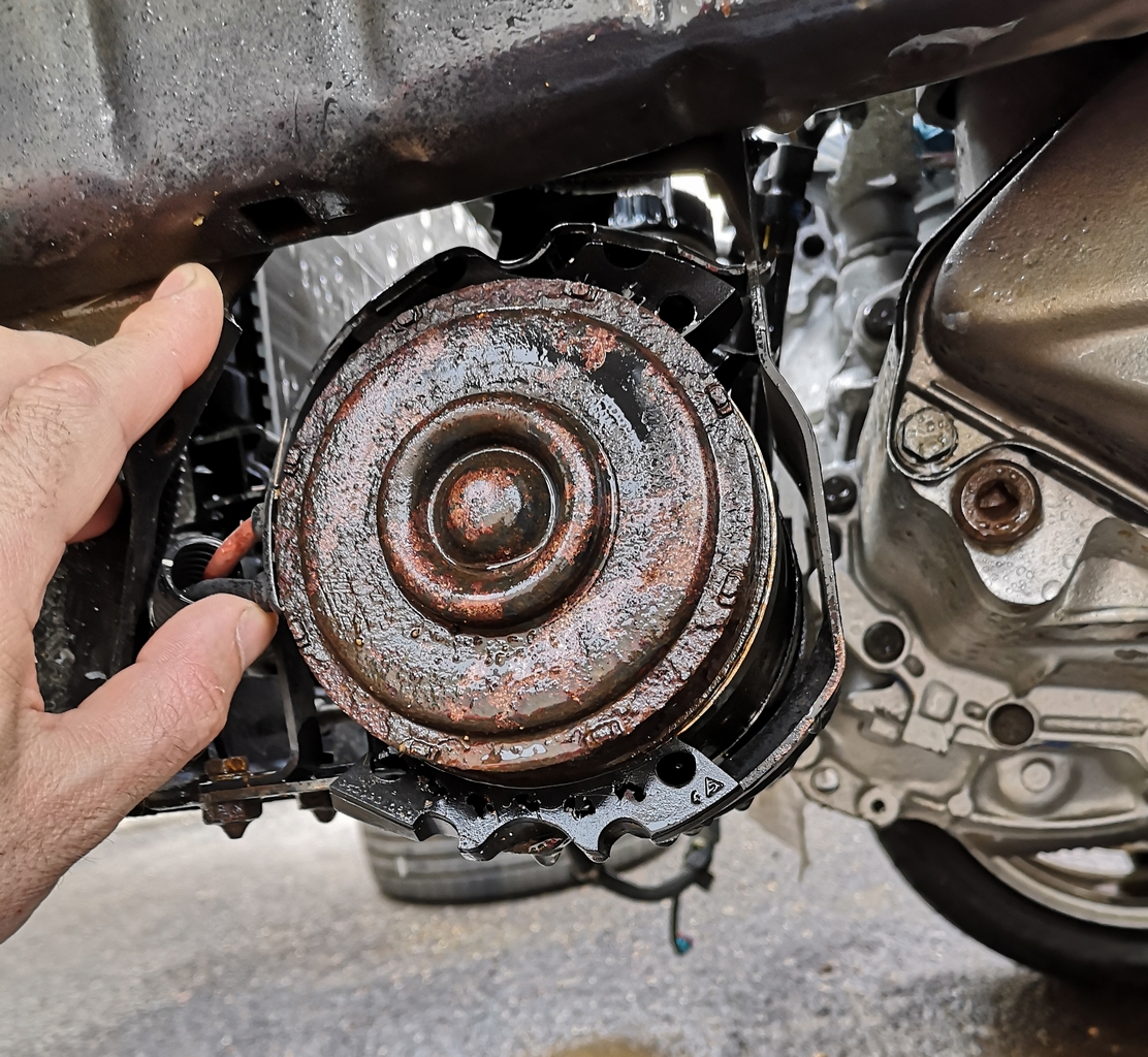

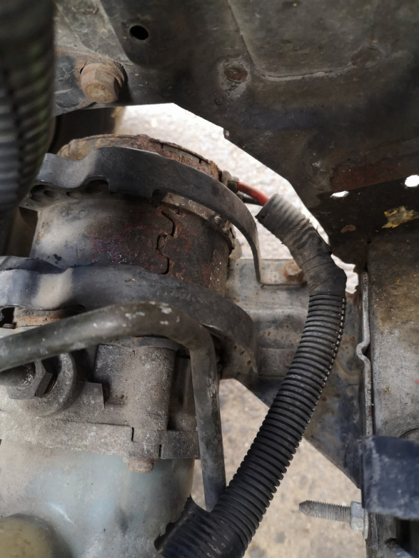

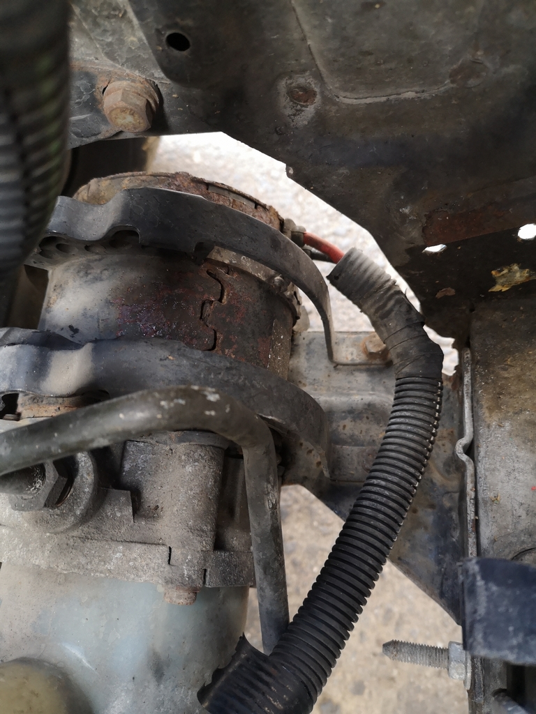

Voici le moteur Hydro-électrique de DA, le OEM, voici son état,
je ne sais pas s'il est récupérable, tellement rouillé le truc éclate tout seul, alors si c'est juste la carcasse c'est changeable, mais bon... , j'en ai récuperer un autre..., photo de l'OEM :
(Il manquait 2 vis de fixation sur les supports, ses supports caoutchoucs sont HS,
et pour finir il était sortis de son support métal, le truc branqballait dedans....... [icon_rolleyes.gif] )
L'oem HS
IMG_20220814_143741.jpg [ 983.48 Kio | Vu 2235 fois ]
L'oem HS
IMG_20220815_181058.jpg [ 634.27 Kio | Vu 2235 fois ]
L'oem HS
IMG_20220815_181051.jpg [ 588.27 Kio | Vu 2235 fois ]

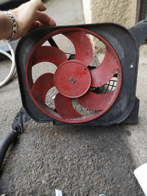

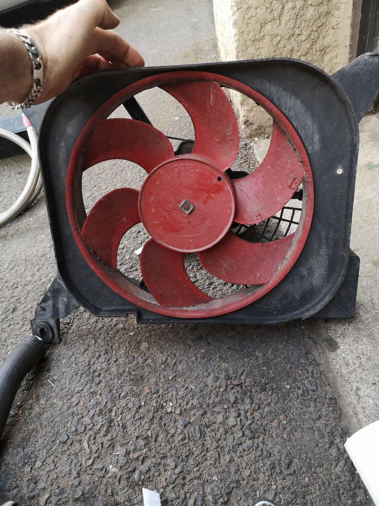

Ici le ventilateur OEM, hélice peinte en rouge tuning sur la partie contre le radia, utilité ????? [icon_rolleyes.gif]
Une patte de fixation de casser et la grille de protection avant de casser (nickel pour se découper un doigt)
= j'en ai récuperer un autre à la casse nickel.
IMG_20220815_181352.jpg [ 811.51 Kio | Vu 2235 fois ]

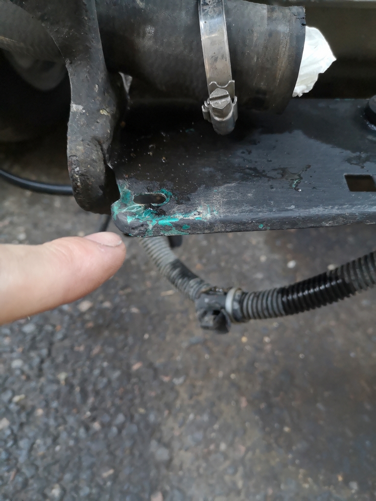

Et c'est là que je me suis aperçu de ça:
La traverse inférieure avant à été changer par une verte repeinte en noir à l'arrache....
Mais c'est pas la bonne ! Et ressouder de part en part a laiton ! [icon_rolleyes.gif]
Le ventilo OEM ne va pas dedans.... je vais donc la changer pour mettre la bonne...
IMG_20220815_204655.jpg [ 492.92 Kio | Vu 2235 fois ]

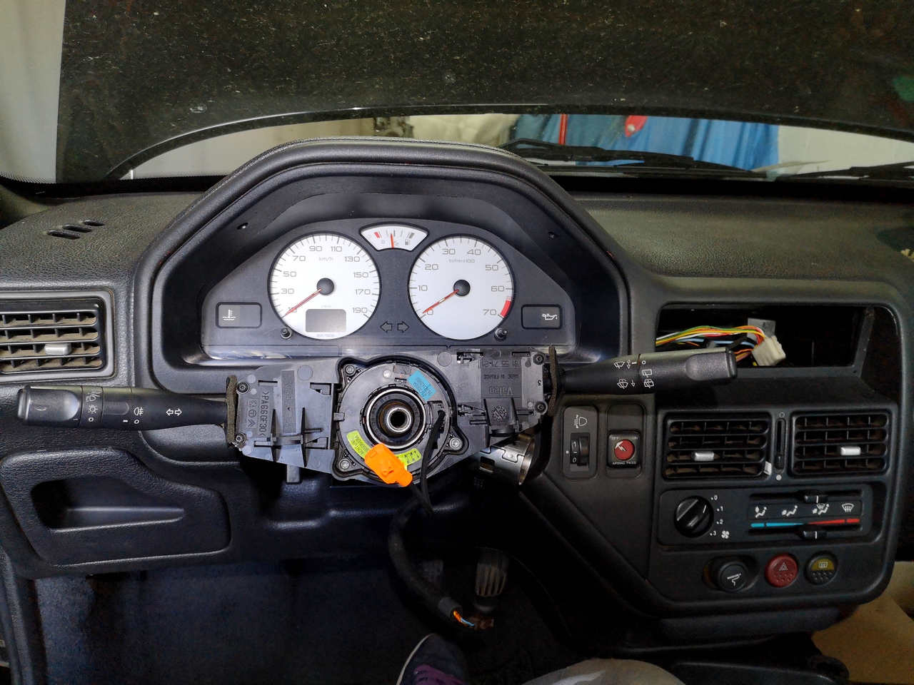

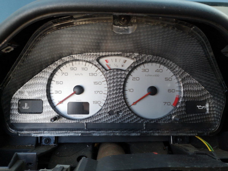

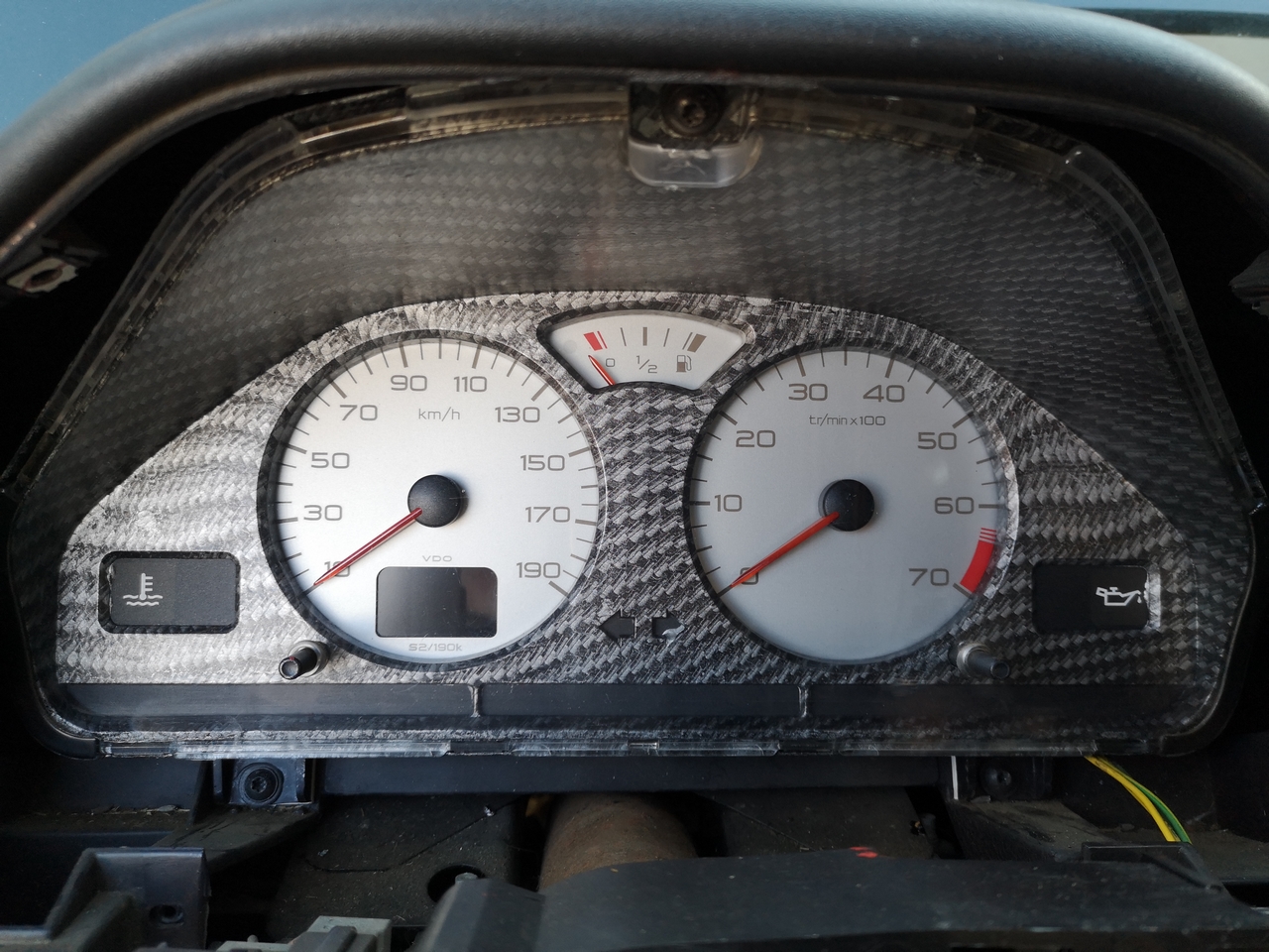

Coté Compteur, le fond de compteur était tuning = j'ai remit l'origine.
Idem concernant l'entourage, il était tuning = j'ai remit l'origine.
Idem concernant les éléments de la console centrale = j'ai remit l'origine.
Tuning retiré en photos:
IMG_20220817_174443.jpg [ 849.76 Kio | Vu 2235 fois ]
Origine :D :
IMG_20220817_185810.jpg [ 659.78 Kio | Vu 2235 fois ]

Suite ET,
La ET est rentrer dans le garage avec 2 semaines 1/2 de retard.
IMG_20220925_072103.jpg [ 945.56 Kio | Vu 2216 fois ]
Les gros travaux vont commencer, bloc moteur, carrosserie de certains élément, train AV et train ARR, jantes...

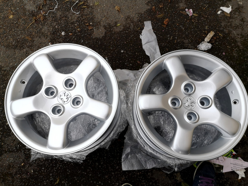

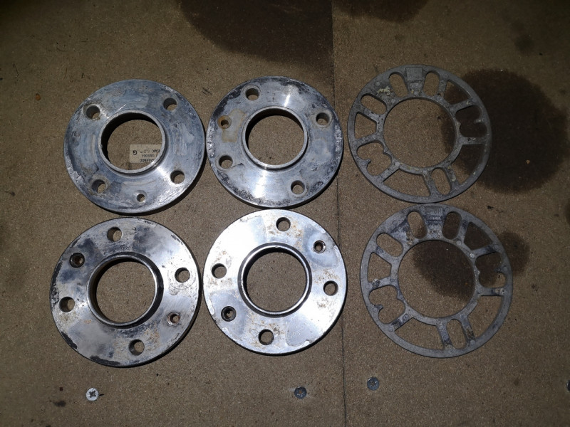

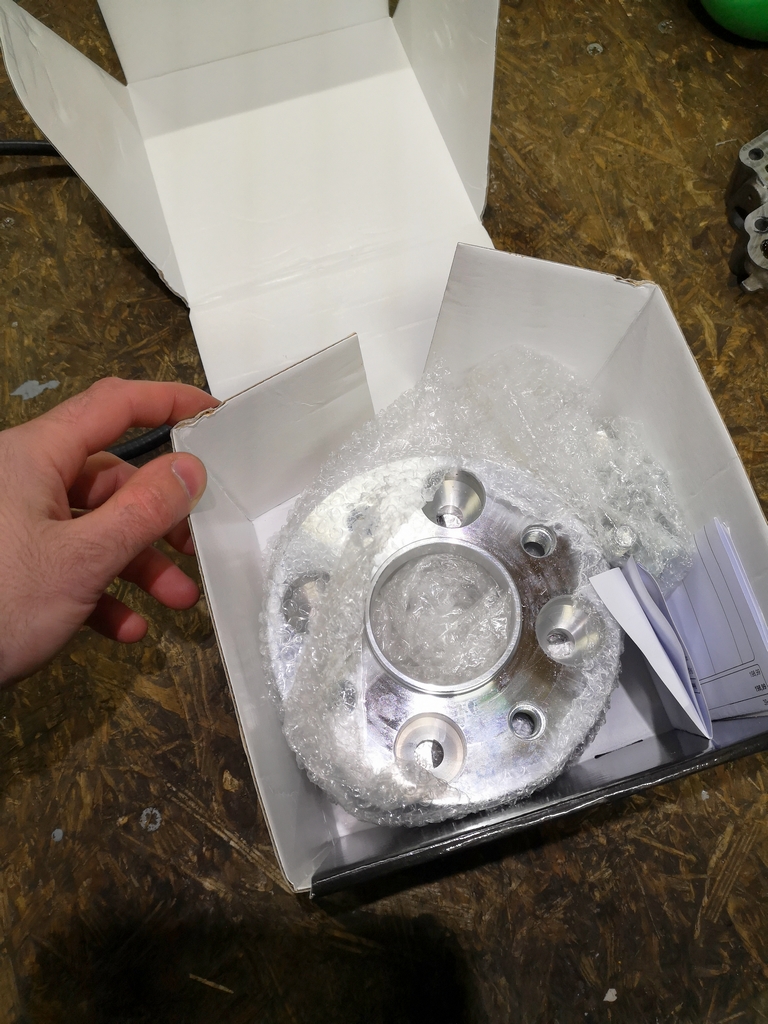

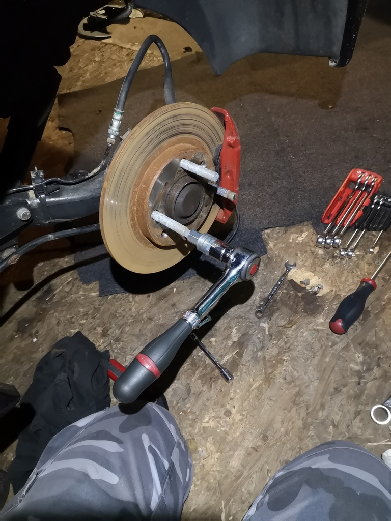

Les grosses cale de 4cm sont arriver.

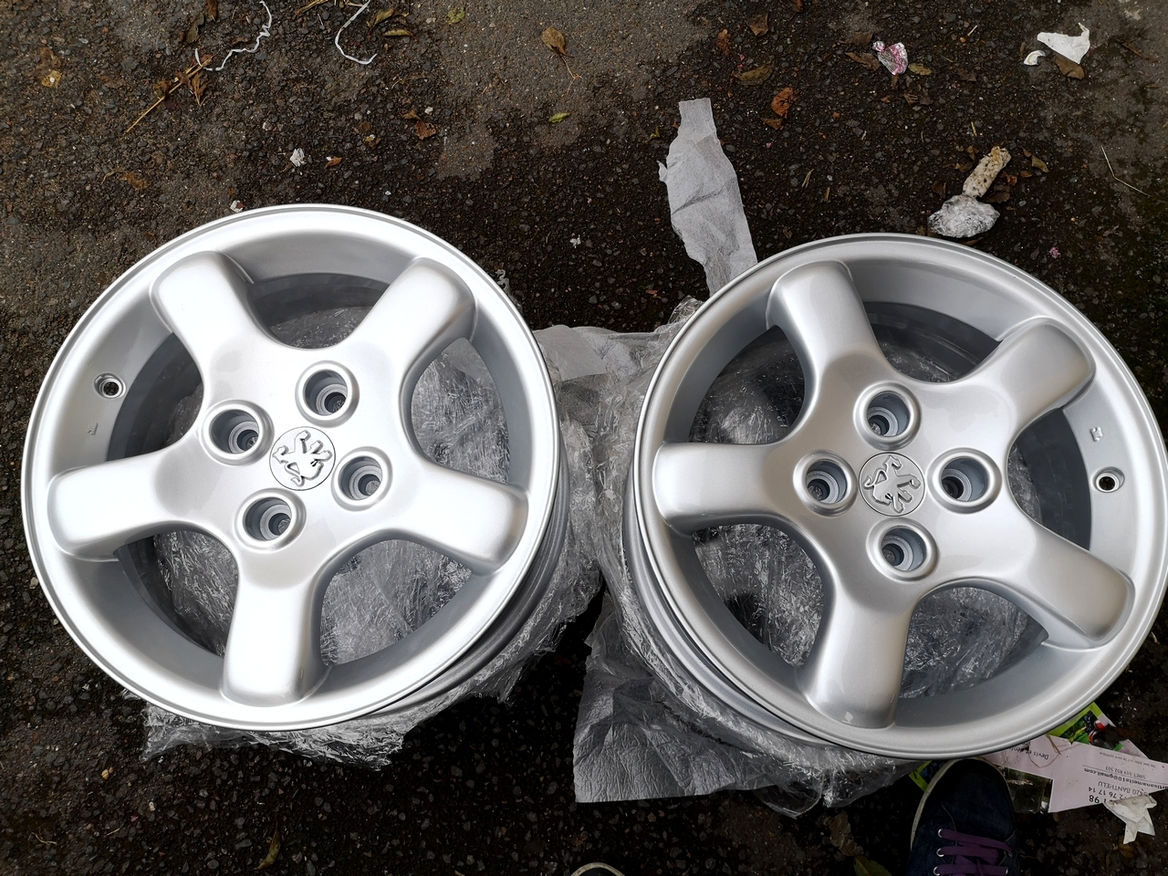

Obliger avec les jantes foudre de 206 S16 15P en faible ET qui vont arriver
(mes 5 tecnomagnesio 15P vont être vendu Samedi pro).
IMG_20220925_112856.jpg [ 591.1 Kio | Vu 2216 fois ]
IMG_20220925_112905.jpg [ 599.42 Kio | Vu 2216 fois ]

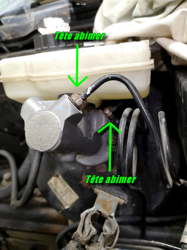

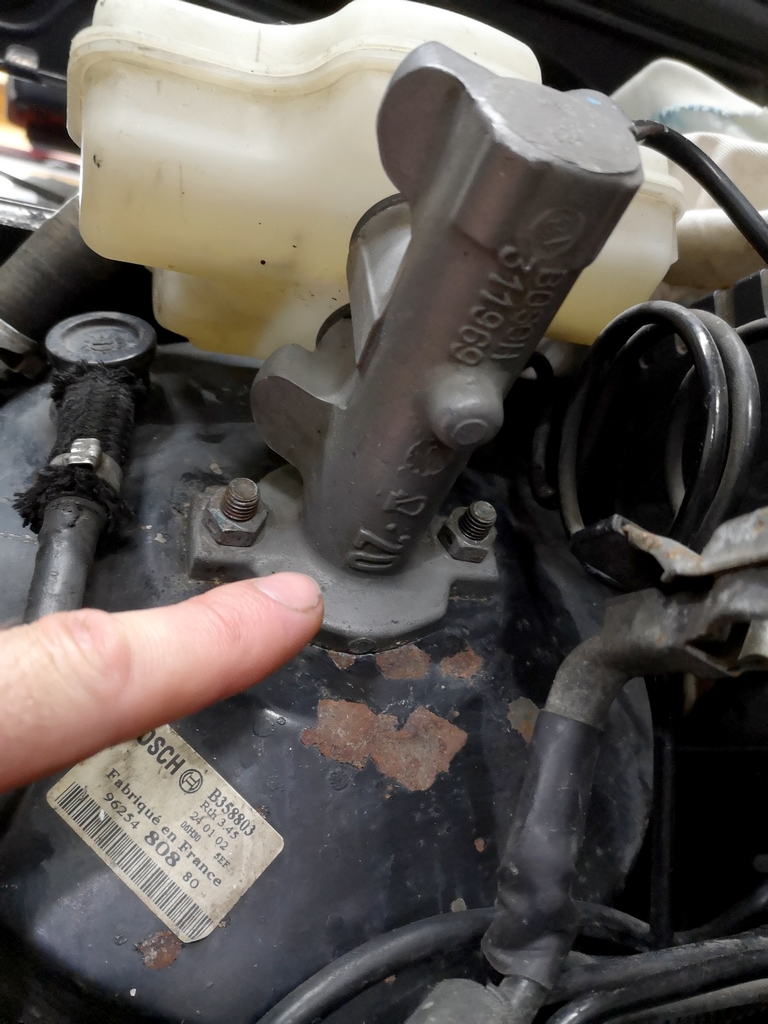

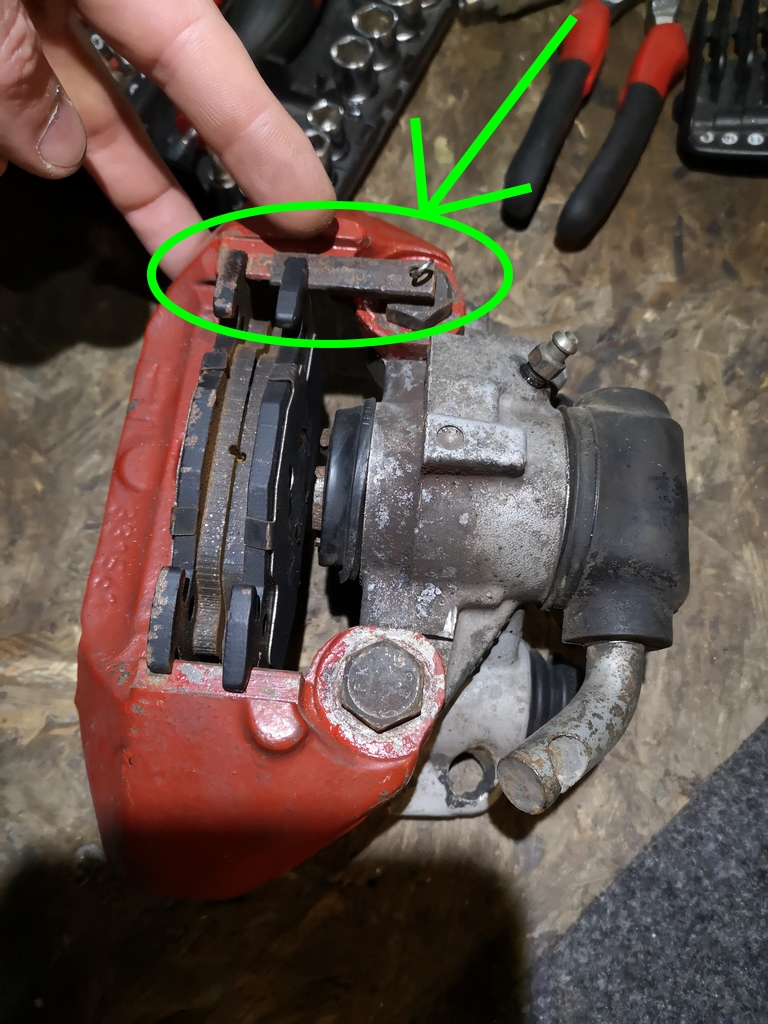

J'ai remarquer un MC de 20, d'origine ou pas ?
Cela ma l'air d’être une amélioration, car les têtes sont très abimer :? , donc démonter/ changer !
IMG_20220925_160139.jpg [ 529.53 Kio | Vu 2215 fois ]
IMG_20220925_160423.jpg [ 526.26 Kio | Vu 2215 fois ]

D'origine sur 1.4l sport enfant terrible quick c'est des mc avec un marquage 19
que ce soir avec ou sans abs, les copains avais la meme choses que moi
un peu beaucoup larges les cales de deport

Je confirme que c'est un maître cylindre de 19 a l'origine.
Ok, donc pti upgrade de l'ancien proprio, pas plus mal.
Je vais lui coller des étriers de frein avant en 266mm, donc je vais ptetre même
lui coller un 23.8 de course piston.
un peu beaucoup larges les cales de déport
Ouai c'est large, mais les foudres 15P font que 20 en ET ou 15...
Donc il faut des méga cale, d'autant qu'elles sont je croit que en 6.5 et même pas en 7 de large.
Sur la XS j'ai 3.5cm de cale depuis début 2019, les jantes foudres sortent pas des masse .

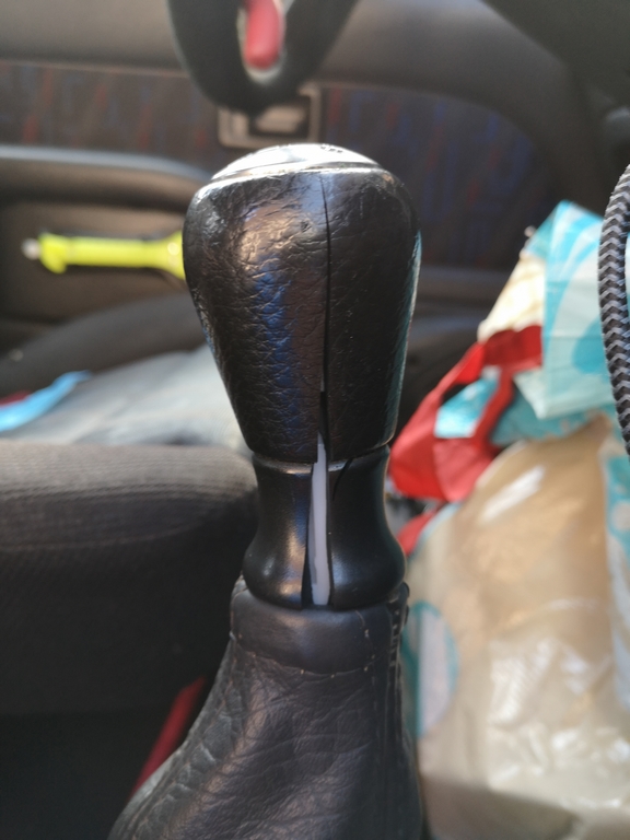

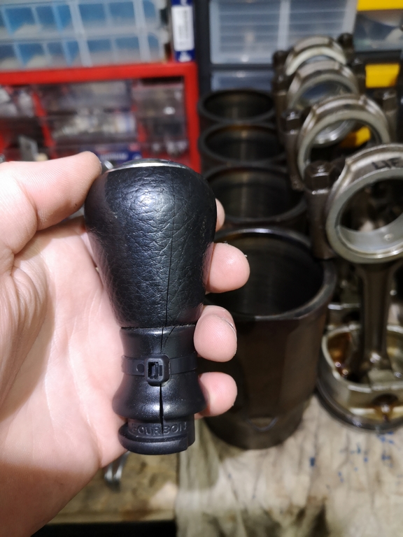

Mauvaise new, je suis deg, j'ai casser (ou pas car il à éclater tout seul sur la route)
le pommeau immitation cuire de ET.... :(, l'origine PSA de la ET/ Quick.
Parce ce que je l'ai mis dans le levier type phase1/ 2.1, et sur 2.2 le bout du levier change !
Mais problème, le bout du bon levier de 106 phase 2.2 2002/2003 à l'air plus balaise !
Alors est-ce moi qui la vraiment fissuré ou il était déjà pré-fissurer en possession de l'ancien proprio :bvoyons: [icon_neutral.gif]
Sa me soul, 30€ de perdu...
Le truc à éclater comme celui de mon ancienne XSI 1.6L
Je vais essayer de trouver un pommeau origine PSA de 206 ou 307 ou 407 en casse voir :bvoyons:
Le plastique est mou, je pense donc que son pommeau était naze enfaite :? , j'ai pas fait gaf.

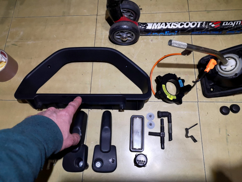

L'entourage compteur, je croit je me suis encore planté, j'ai prit un de
phase 2.1 et non 2.2, ya une petite dif normalement :bvoyons:
IMG_20220928_225806.jpg [ 859.5 Kio | Vu 2175 fois ]

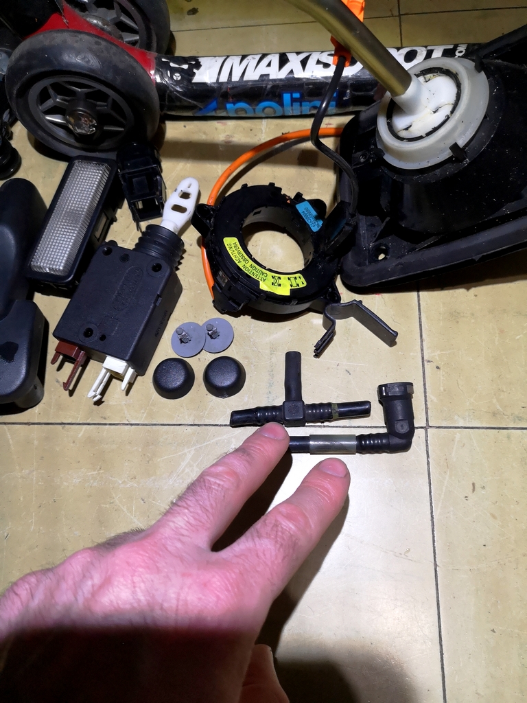

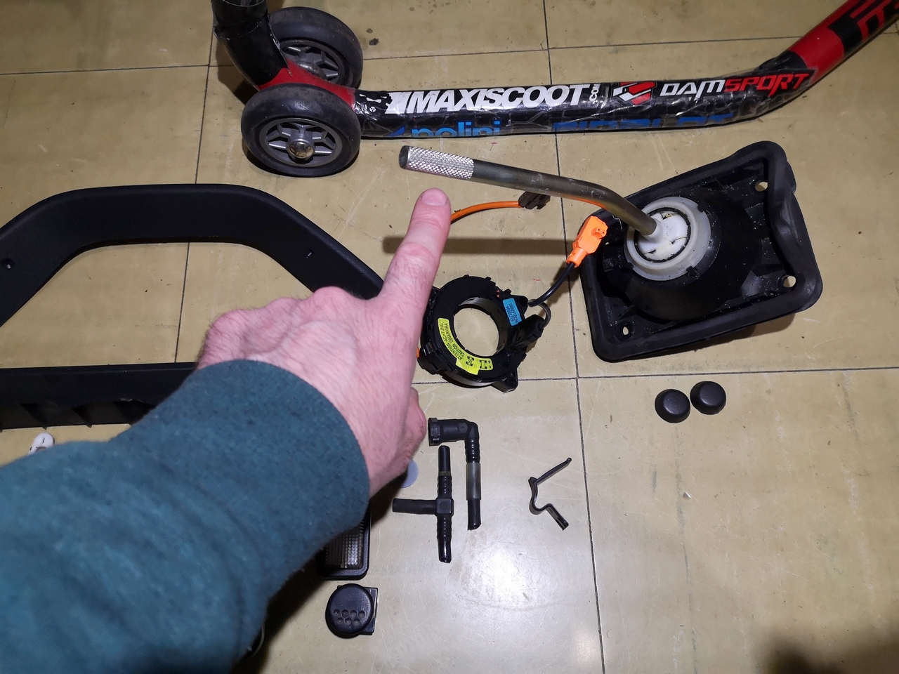

J'ai récuperer les petits trucs pour la capsul 3.5B du réservoir qui manquait à l'appel
IMG_20220928_225903.jpg [ 615.63 Kio | Vu 2175 fois ]

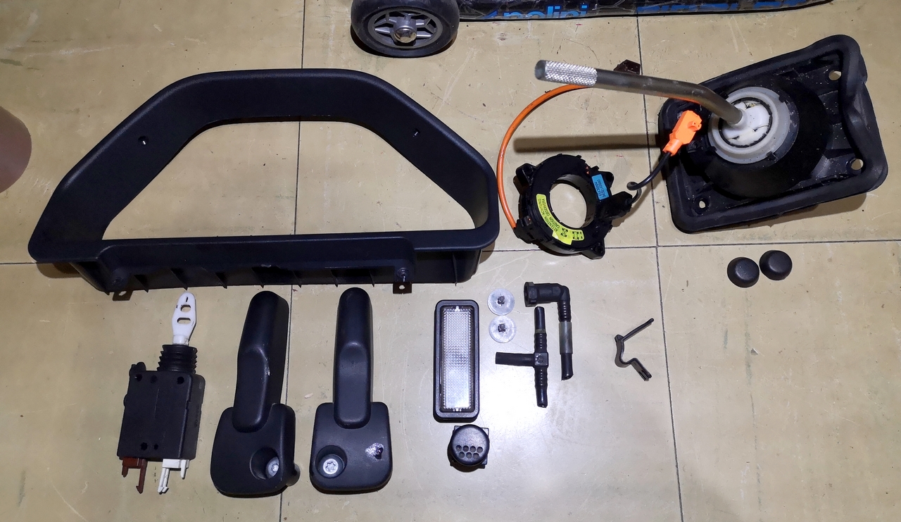

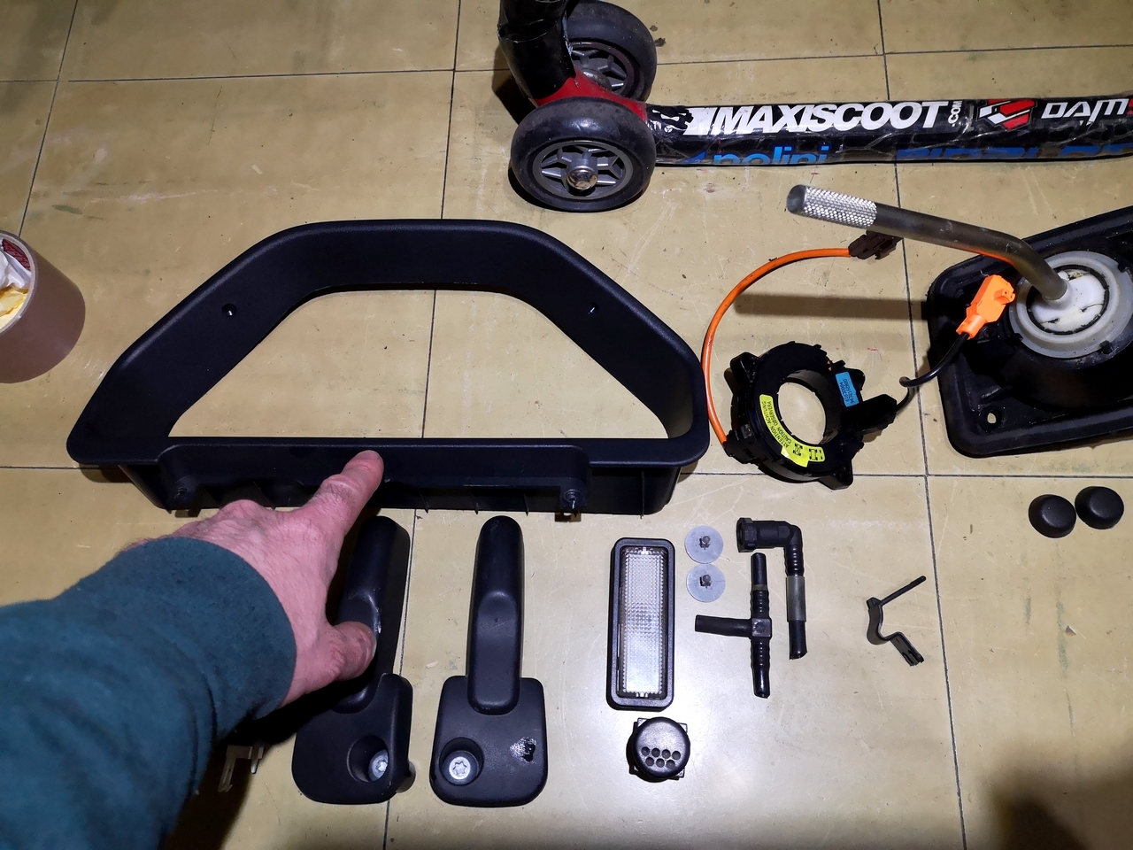

Levier de basculement dossier sièges remit, ils manquaient aussi à l'appel
IMG_20220929_150311.jpg [ 610.43 Kio | Vu 2175 fois ]
Sa fait du bien quand ya pas de tuning :D
(quand vous voyez la poussière dans les grilles, imaginez se qu'il y avait dans le caisson, des heures de nettoyage :blague: )
Enrouleur airbag remit, entourage compteur aussi, mais pas satisfait par celui-ci :?
L'éclairage de courtoisie de la boite à gans est à venir.
IMG_20220929_145957.jpg [ 1003.53 Kio | Vu 2175 fois ]

Les 4 foudres sont arrivée, magnifique :
IMG_20221003_185028.jpg [ 1.09 Mio | Vu 2158 fois ]
IMG_20221003_230209.jpg [ 552.55 Kio | Vu 2158 fois ]
IMG_20221003_230221.jpg [ 415.36 Kio | Vu 2158 fois ]
Je vais faire monté les pneus chez PSA.

Concernant le pommeau, bon c'est bien moi qui est responsable, je l'ai cassé !
Car j'ai remarquer à l’intérieure du guide blanc des traces qui correspondent en tout point
au levier d'origine de phase 2.2 et non phase 2.1 !
Donc : en cherchant à le mettre sur la ET avec pas le bon levier, je l'ai défoncé :blague:
IMG_20221002_201441.jpg [ 303.81 Kio | Vu 2163 fois ]
Pour le moment ça restera comme cela :ange:
IMG_20221002_201451.jpg [ 307.79 Kio | Vu 2163 fois ]

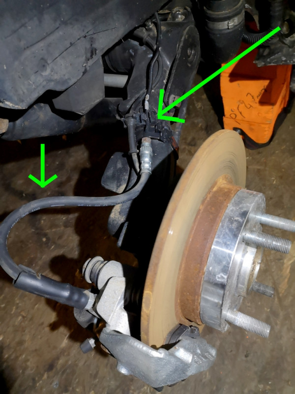

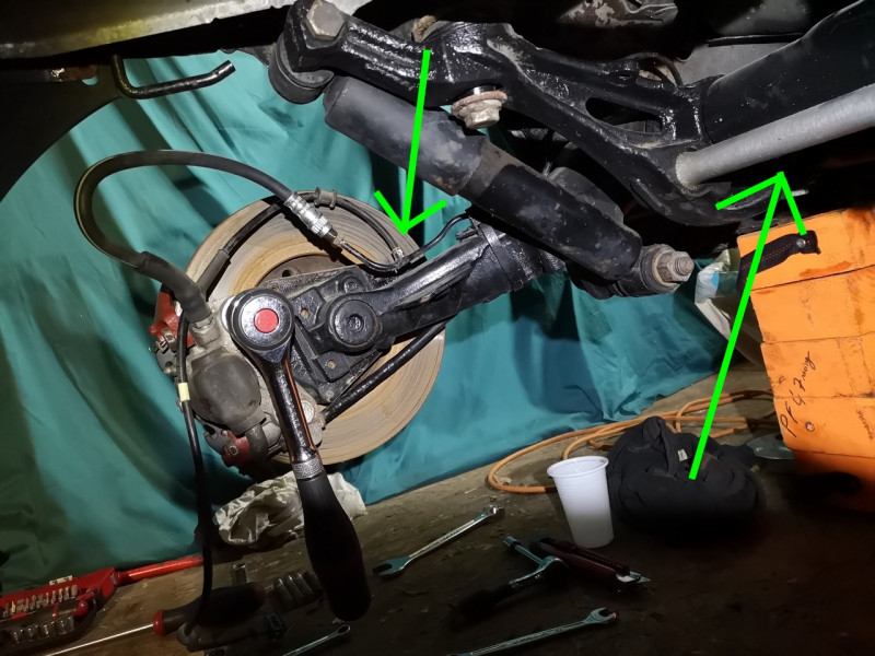

Démontage du train arrière de 106 S16, pendant le changement de mes roues/ jantes temps j'y suis:
Plusieurs problèmes:
1/ Durites rigides fixer sur le bras qui bouge dans sa fonction d'amortissement à une durite souple... [icon_rolleyes.gif]
Durite directement connecter à la durite de ligne sous la caisse, donc la durite rigide bouge ainsi que celle sous caisse
quand le bras bouge [icon_rolleyes.gif] :yeux:
Hors normalement la durite rigide sur le bras, est raccorder a la durite souple fixer sur une platine,
et ici sur le bras gauche et le bras droit et bien ça à disparut.... [icon_neutral.gif]
C'est la durite souple qui doit bouger et pas la rigide sur le bras lié à celle sous caisse....
ça à la longue = la durite de frein rigide, la conduite, se sectionne, kamikaze le gars ^^ [icon_rolleyes.gif]
Énorme erreur !
On peut aussi observer les barres de torsion repeinte en gris, je ne sais pas pourquoi, du tuning encore....
(Je vais faire partir se gris qui sert à rien au diluant nettoyage de carrosserie).
IMG_20221003_232529.jpg [ 844.74 Kio | Vu 2150 fois ]
IMG_20221003_235615.jpg [ 557.76 Kio | Vu 2150 fois ]

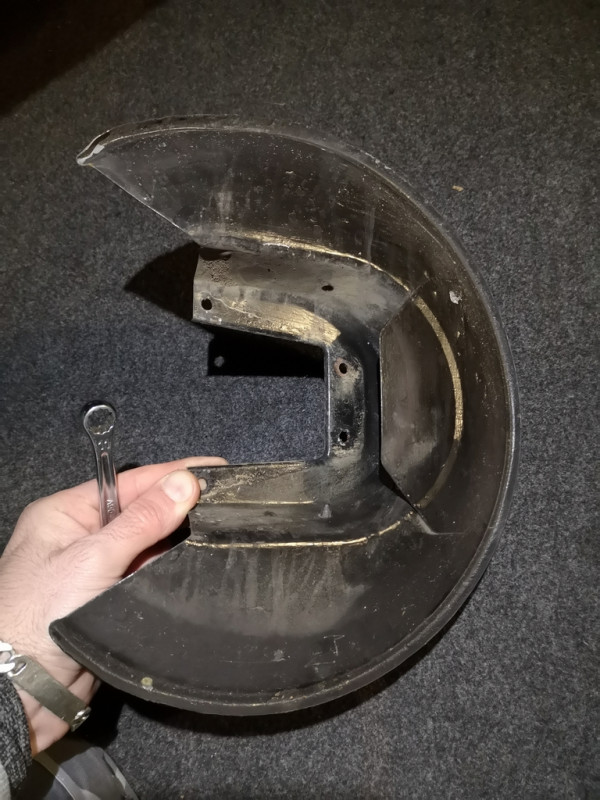

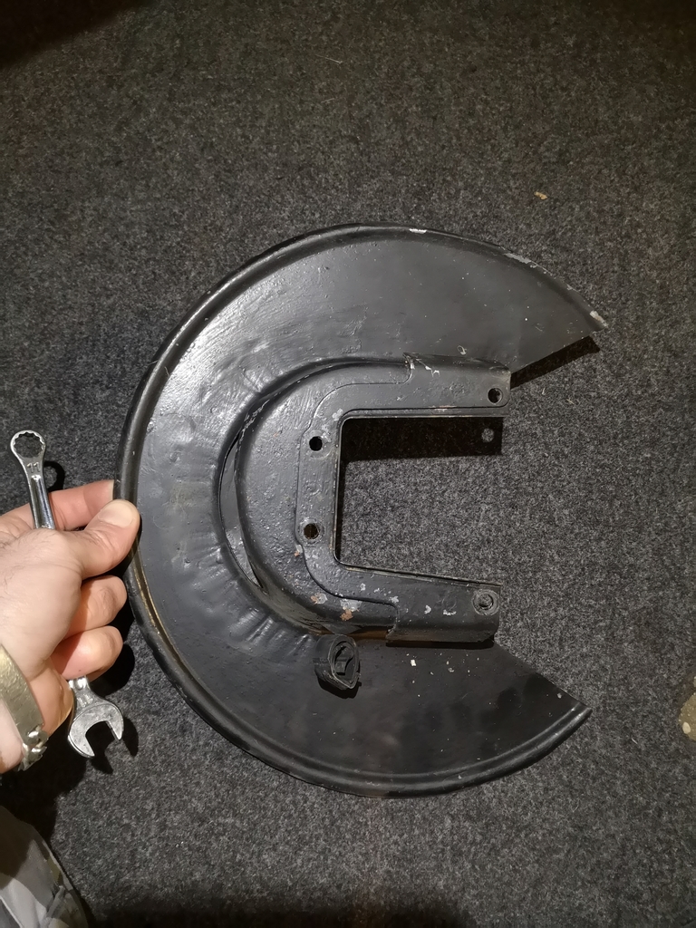

2/ Ici les flasques de protection du disque/ éléments du bras.
Problème il en manque 1 :?
Alors je la conserve ou pas (si jamais le train part sur la XS :bvoyons: )
IMG_20221003_222733.jpg [ 697.48 Kio | Vu 2150 fois ]
IMG_20221003_222746.jpg [ 642.04 Kio | Vu 2150 fois ]
3/ Pas mal de goujon assez long de récuperer, 8cm je dirai, 16 goujons et 4 cale de 1.6cm Bratex,
qui vont partir en vente, car j'en ai pas utilité, j'ai déjà, et vue le ET des jante Foudres,
> cale de 4cm obligatoire ^^ (ET15 sauf erreur de ma part), :
IMG_20221003_225903.jpg [ 587.78 Kio | Vu 2150 fois ]
IMG_20221004_002317.jpg [ 1.1 Mio | Vu 2150 fois ]
IMG_20221004_004119.jpg [ 813.86 Kio | Vu 2150 fois ]

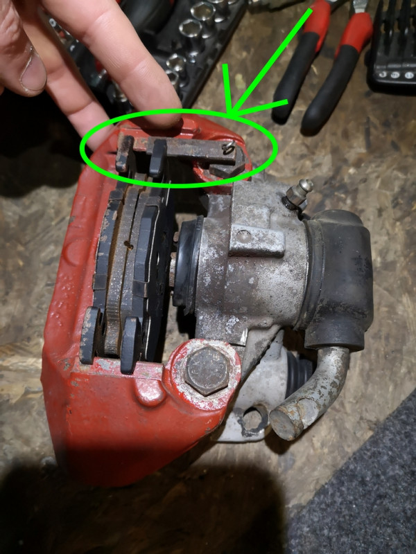

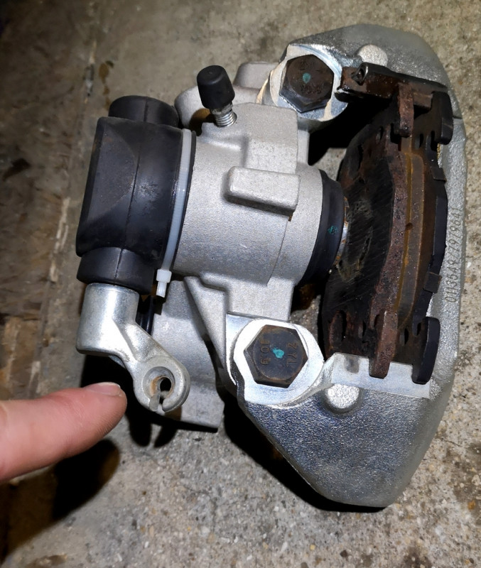

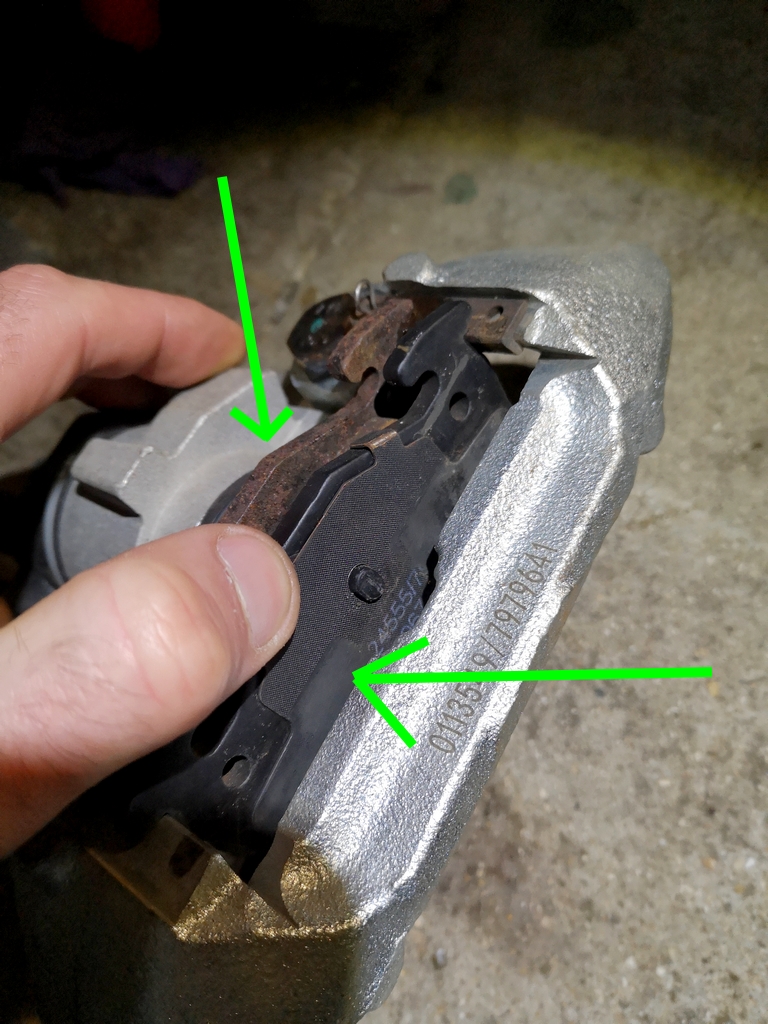

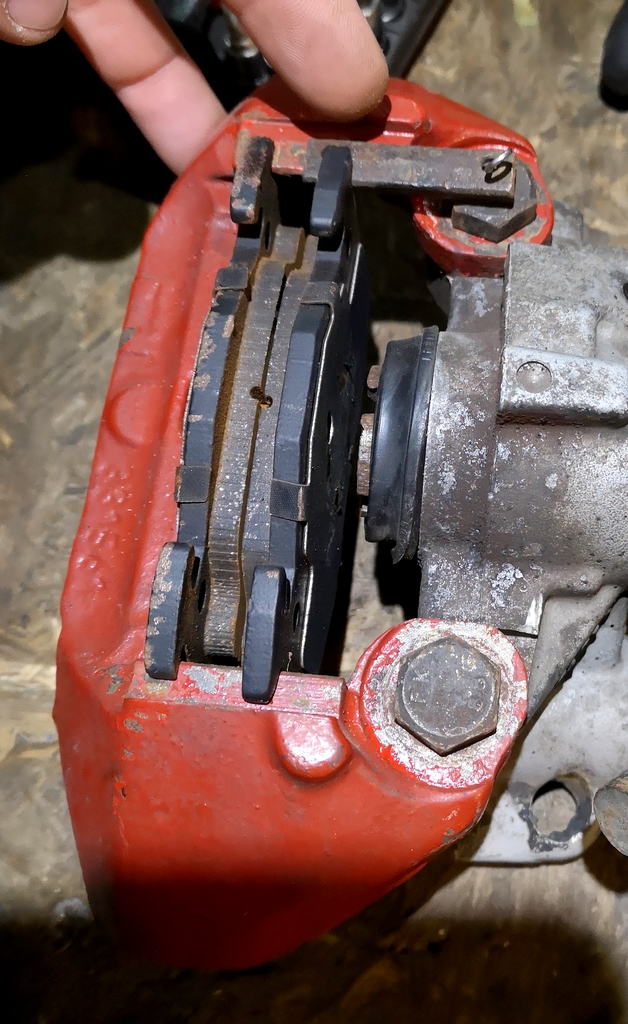

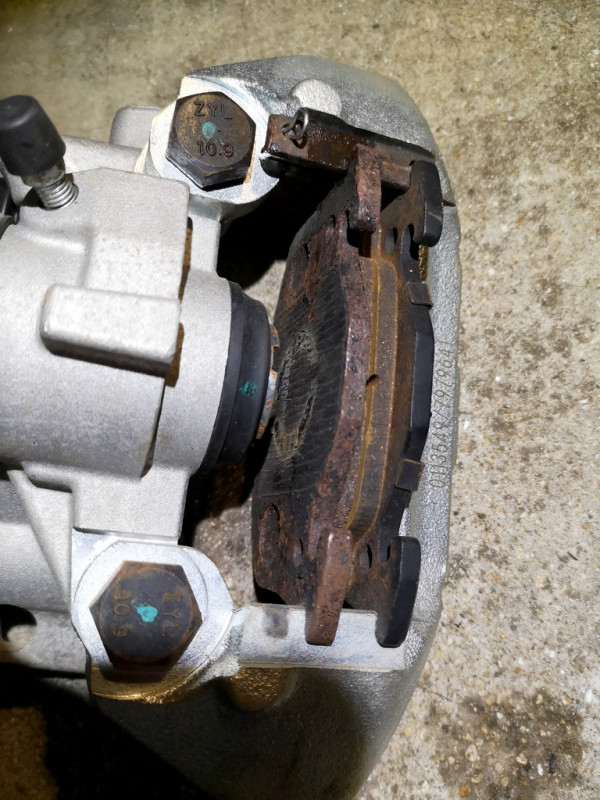

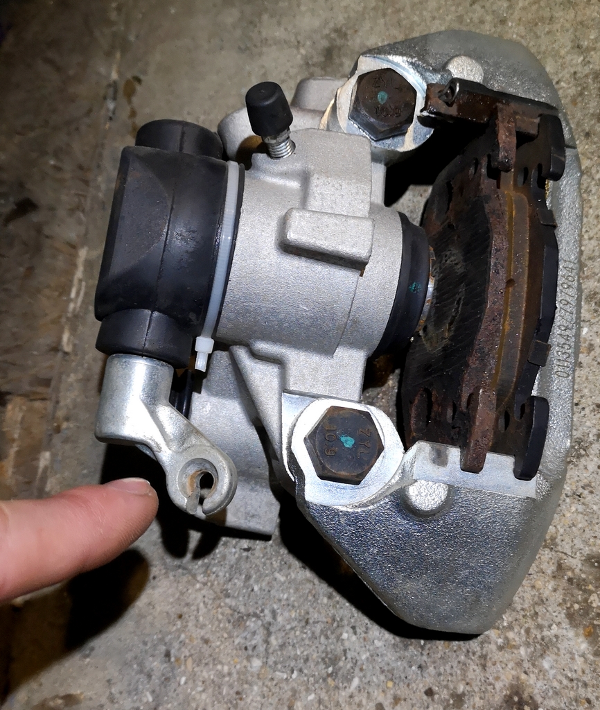

4/ L’espèce d’agrafe de maintient de plaquette qui se barre toute seul :blague:
Se vais remettre cela à neuf.
IMG_20221003_235517.jpg [ 613.69 Kio | Vu 2150 fois ]

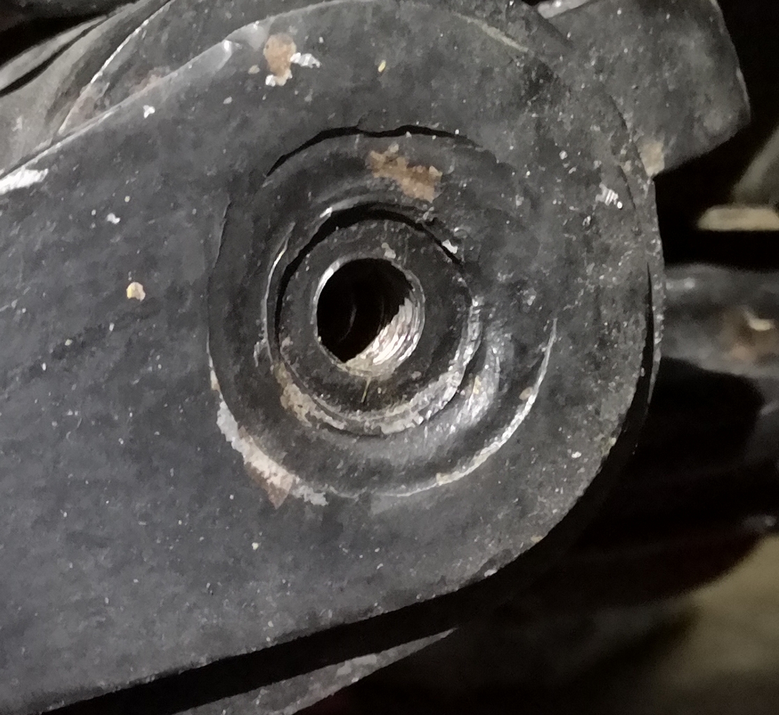

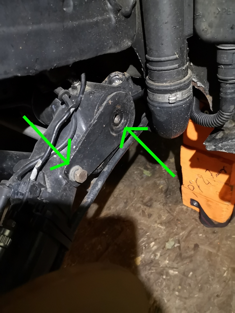

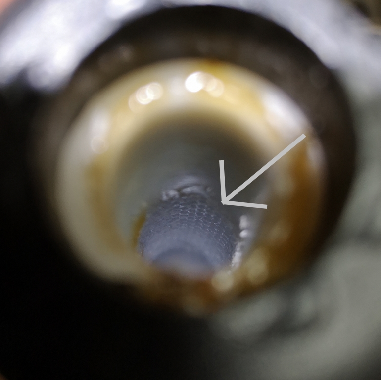

5/ Le couteau ici, non serrer au bras :blague: Sa bouge donc de haut en bas...
Et le trou créer sur le couteaux pour créer un filetage et permettre de faire rentrer une vis pour pousser
la barre anti-roulis du couteaux, et bien le trou, il est pas bouché, donc toute la terre rentre dedans
ainsi que la flotte, et c'est le cas, il y en à dedans, alors que le train vient d’être refait à neuf par le gars.....
Incohérence [icon_rolleyes.gif]
Je vais faire le nécessaire pour boucher se trous.
Le couteaux bouge tellement, je me demande si le spy est dedans ? [icon_neutral.gif]
IMG_20221003_235623.jpg [ 509.74 Kio | Vu 2150 fois ]
IMG_20221004_011256.jpg [ 716.43 Kio | Vu 2150 fois ]

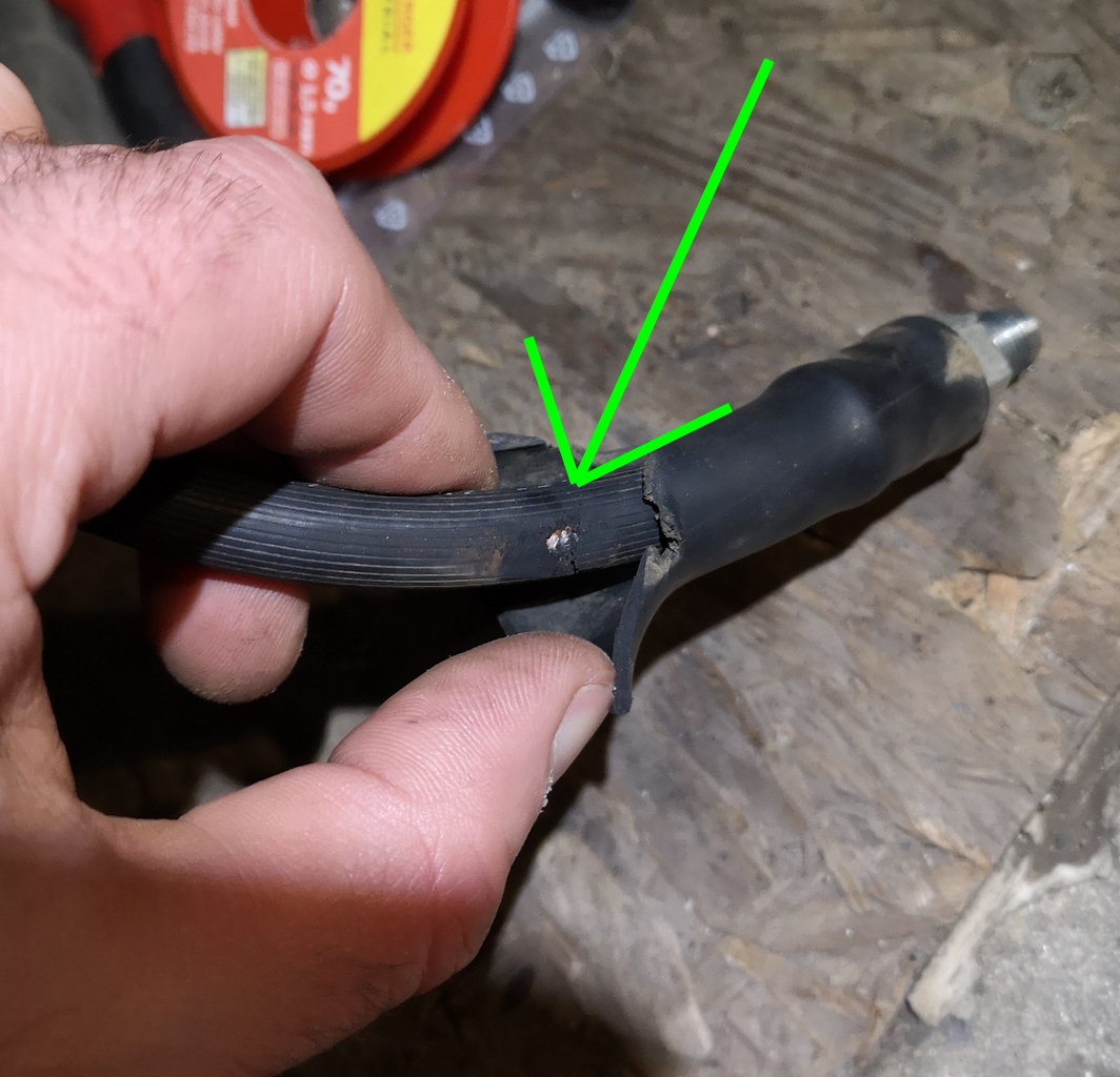

6/ Les deux durite de frein souple sont neuve, mais une frottait le pneu,
et était à la limite de fuir = plus de frein :blague:
Kamikaze le gars encore.
Donc une durite droite neuve à prévoir.
IMG_20221004_010959.jpg [ 676.81 Kio | Vu 2150 fois ]
7/ Étrier arrière droit neuf, un adaptable de chez le site Youngtimer Classic vue la réf.
IMG_20221004_011122.jpg [ 775.15 Kio | Vu 2150 fois ]
8/ Chose bien: les plaquettes sont neuve, et les disques sont neuf, en Bosch :D
Par contre, une des 4 plaquettes est vielle et idem l’agrafe se barre avec la plaque.... [icon_neutral.gif]
IMG_20221004_011113.jpg [ 741.26 Kio | Vu 2150 fois ]
IMG_20221004_011056.jpg [ 574.1 Kio | Vu 2150 fois ]
9/ Le câble ABS droit est neuf, mais sans marque [icon_neutral.gif] , c'est pas du ATE ou Bosch ou PSA...
Et cela ce voit que c'est de la merde.
Donc sa va dégager, je vais remettre du PSA ou ATE !
IMG_20221004_011221.jpg [ 789.27 Kio | Vu 2150 fois ]

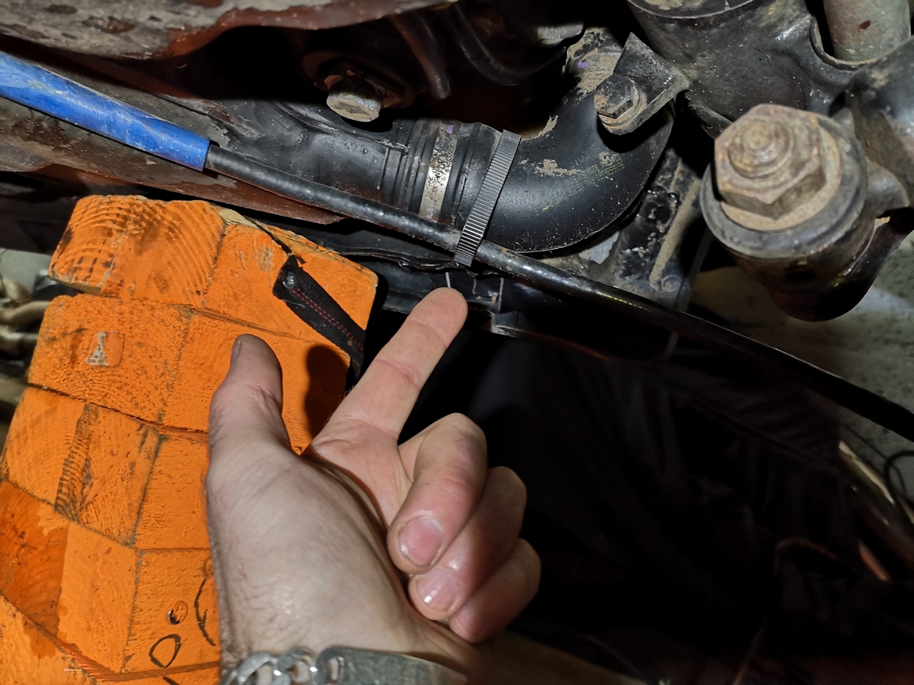

10/ Le Colsson pour fixer le câble de frein à main sur la goulotte d'essence....
Si jamais le câble frotte ou est arracher, la durite de goulotte viens avec et le carburant du réservoir avec.... [icon_rolleyes.gif] [icon_rolleyes.gif]
:blague: Kamikaze
Je vais refaire passer le câble correctement, dans les règles.
IMG_20221004_011239.jpg [ 782 Kio | Vu 2150 fois ]
11/ La chape de l’étrier en rouge tuning début année 2000 genre kéké, non merci sur une ET
75ch, [icon_rolleyes.gif],
donc sa, ça va partir dans un bain de diluant, ou chez le Sableur à Conflans St/ Honorine [78]
IMG_20221003_235517b.jpg [ 554.11 Kio | Vu 2148 fois ]
Bilan pour le moment:
L'ancien proprio à monter le train de cette ET avec des élements de S16, et a fait cela à l'arrache.
Comme le reste sur la caisse, comme pleins de chose sur la caisse, ce qui me freine H24.... dans
cette remise en état, bientôt 2 mois que je l'ai :?
L'interne du train est reconditionné, ok, mais je vous avoue que je flippe un peu
à l'idée de l'installer
tel quel sans l'ouvrir sur la XS... trop dangereux :nana:
Je vais l'ouvrir, je serai fixer de ce qui est fait en bien ou pas.
> Sécurité oblige :jap:

La languette des plaquettes doit être montée du mauvais sens pour qu'elle se barre comme ça avec l'aggrafe, ce n'est pas possible autrement?
