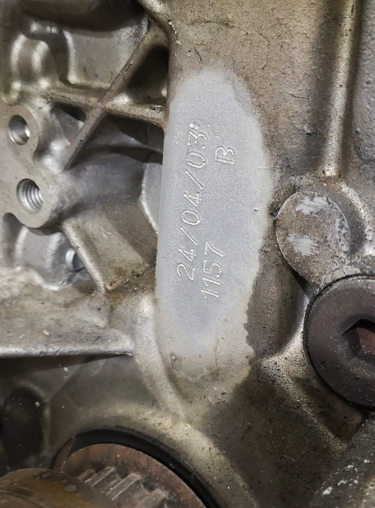

Le bloc "d'origine" je suis content d'avoir pu le récuperer, même si c'est pas le "vrai vrai d'origine".
C'est certainement pour cela que j'ai pas récupérer la boite chez le gars...

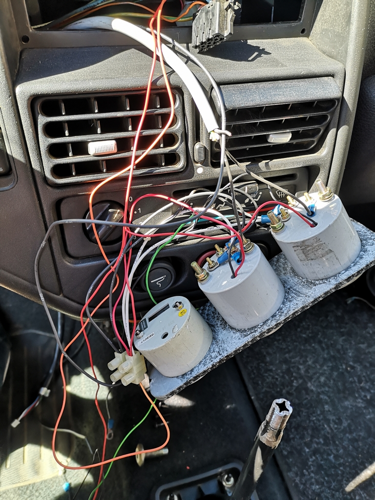

Quand j'ai retirer les mano, pour libérer l'emplacement et la plaque tuning qui tient les mano,
je suis tombé la dessus :blague: :
Ouf les files/ connectique poste OEM sont intactes [icon_e_confused.gif]

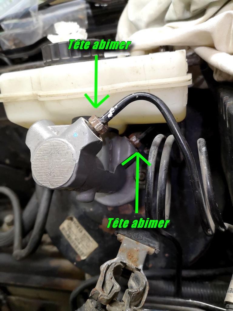

J'ai remarquer un MC de 20, d'origine ou pas ?
Cela ma l'air d’être une amélioration, car les têtes sont très abimer :? , donc démonter/ changer !

D'origine sur 1.4l sport enfant terrible quick c'est des mc avec un marquage 19
que ce soir avec ou sans abs, les copains avais la meme choses que moi

Je confirme que c'est un maître cylindre de 19 a l'origine.
Ok, donc pti upgrade de l'ancien proprio, pas plus mal.
Je vais lui coller des étriers de frein avant en 266mm, donc je vais ptetre même
lui coller un 23.8 de course piston.

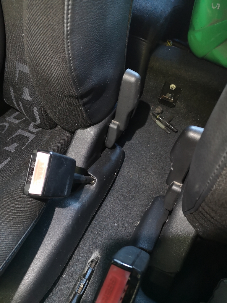

Levier de basculement dossier sièges remit, ils manquaient aussi à l'appel

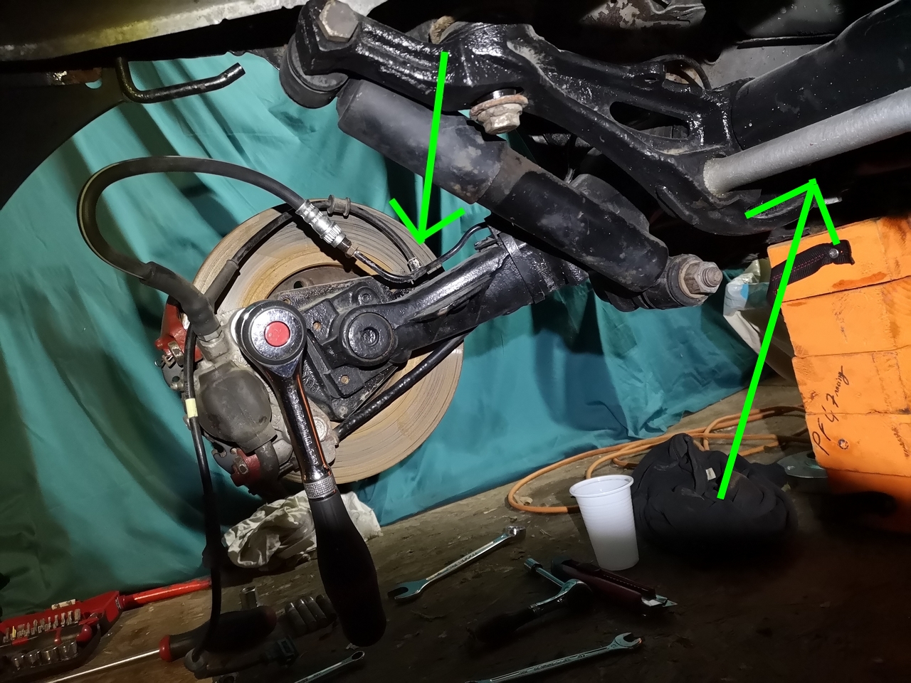

Démontage du train arrière de 106 S16, pendant le changement de mes roues/ jantes temps j'y suis:
Plusieurs problèmes:
1/ Durites rigides fixer sur le bras qui bouge dans sa fonction d'amortissement à une durite souple... [icon_rolleyes.gif]
Durite directement connecter à la durite de ligne sous la caisse, donc la durite rigide bouge ainsi que celle sous caisse
quand le bras bouge [icon_rolleyes.gif] :yeux:
Hors normalement la durite rigide sur le bras, est raccorder a la durite souple fixer sur une platine,
et ici sur le bras gauche et le bras droit et bien ça à disparut.... [icon_neutral.gif]
C'est la durite souple qui doit bouger et pas la rigide sur le bras lié à celle sous caisse....
ça à la longue = la durite de frein rigide, la conduite, se sectionne, kamikaze le gars ^^ [icon_rolleyes.gif]
Énorme erreur !
On peut aussi observer les barres de torsion repeinte en gris, je ne sais pas pourquoi, du tuning encore....
(Je vais faire partir se gris qui sert à rien au diluant nettoyage de carrosserie).

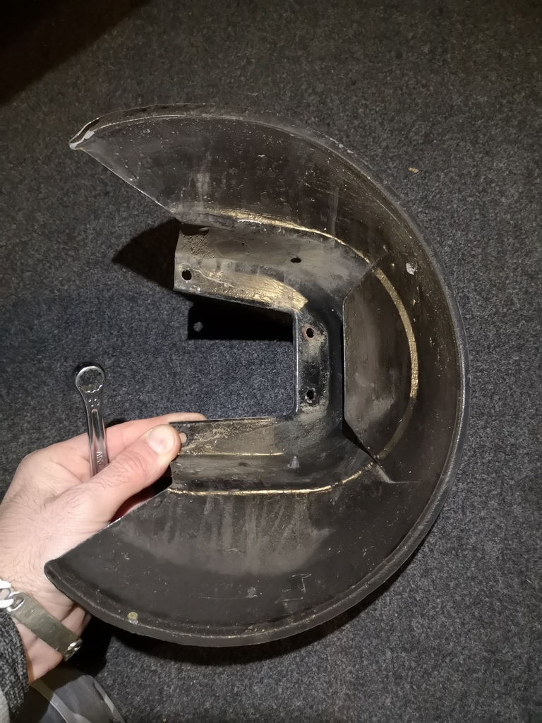

2/ Ici les flasques de protection du disque/ éléments du bras.
Problème il en manque 1 :?
Alors je la conserve ou pas (si jamais le train part sur la XS :bvoyons: )
3/ Pas mal de goujon assez long de récuperer, 8cm je dirai, 16 goujons et 4 cale de 1.6cm Bratex,
qui vont partir en vente, car j'en ai pas utilité, j'ai déjà, et vue le ET des jante Foudres,
> cale de 4cm obligatoire ^^ (ET15 sauf erreur de ma part), :
4/ L’espèce d’agrafe de maintient de plaquette qui se barre toute seul :blague:
Se vais remettre cela à neuf.
5/ Le couteau ici, non serrer au bras :blague: Sa bouge donc de haut en bas...
Et le trou créer sur le couteaux pour créer un filetage et permettre de faire rentrer une vis pour pousser
la barre anti-roulis du couteaux, et bien le trou, il est pas bouché, donc toute la terre rentre dedans
ainsi que la flotte, et c'est le cas, il y en à dedans, alors que le train vient d’être refait à neuf par le gars.....
Incohérence [icon_rolleyes.gif]
Je vais faire le nécessaire pour boucher se trous.
Le couteaux bouge tellement, je me demande si le spy est dedans ? [icon_neutral.gif]
6/ Les deux durite de frein souple sont neuve, mais une frottait le pneu,
et était à la limite de fuir = plus de frein :blague:
Kamikaze le gars encore.
Donc une durite droite neuve à prévoir.
7/ Étrier arrière droit neuf, un adaptable de chez le site Youngtimer Classic vue la réf.
8/ Chose bien: les plaquettes sont neuve, et les disques sont neuf, en Bosch :D
Par contre, une des 4 plaquettes est vielle et idem l’agrafe se barre avec la plaque.... [icon_neutral.gif]
9/ Le câble ABS droit est neuf, mais sans marque [icon_neutral.gif] , c'est pas du ATE ou Bosch ou PSA...
Et cela ce voit que c'est de la merde.
Donc sa va dégager, je vais remettre du PSA ou ATE !
10/ Le Colsson pour fixer le câble de frein à main sur la goulotte d'essence....
Si jamais le câble frotte ou est arracher, la durite de goulotte viens avec et le carburant du réservoir avec.... [icon_rolleyes.gif] [icon_rolleyes.gif]
:blague: Kamikaze
Je vais refaire passer le câble correctement, dans les règles.
11/ La chape de l’étrier en rouge tuning début année 2000 genre kéké, non merci sur une ET
75ch, [icon_rolleyes.gif],
donc sa, ça va partir dans un bain de diluant, ou chez le Sableur à Conflans St/ Honorine [78]
Bilan pour le moment:
L'ancien proprio à monter le train de cette ET avec des élements de S16, et a fait cela à l'arrache.
Comme le reste sur la caisse, comme pleins de chose sur la caisse, ce qui me freine H24.... dans
cette remise en état, bientôt 2 mois que je l'ai :?
L'interne du train est reconditionné, ok, mais je vous avoue que je flippe un peu
à l'idée de l'installer
tel quel sans l'ouvrir sur la XS... trop dangereux :nana:
Je vais l'ouvrir, je serai fixer de ce qui est fait en bien ou pas.
> Sécurité oblige :jap:
