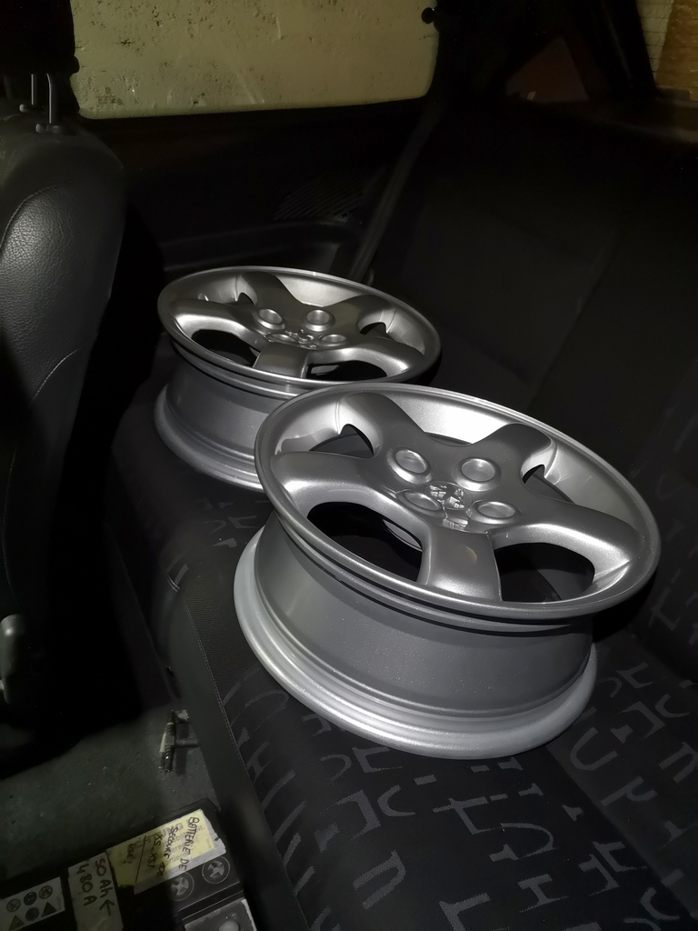

Les grosses cale de 4cm sont arriver.
Obliger avec les jantes foudre de 206 S16 15P en faible ET qui vont arriver
(mes 5 tecnomagnesio 15P vont être vendu Samedi pro).
J'ai remarquer un MC de 20, d'origine ou pas ?
Cela ma l'air d’être une amélioration, car les têtes sont très abimer :? , donc démonter/ changer !
 Sujet du message: Re: [PF47]106 ET 2002 ~ Ouverture moteur origine 1.4L 8S KFW
MessagePosté: Mardi 27 Septembre 2022 14:30
D'origine sur 1.4l sport enfant terrible quick c'est des mc avec un marquage 19
que ce soir avec ou sans abs, les copains avais la meme choses que moi
un peu beaucoup larges les cales de deport

un peu beaucoup larges les cales de déport
Ouai c'est large, mais les foudres 15P font que 20 en ET ou 15...
Donc il faut des méga cale, d'autant qu'elles sont je croit que en 6.5 et même pas en 7 de large.
Sur la XS j'ai 3.5cm de cale depuis début 2019, les jantes foudres sortent pas des masse .

Mes 5 jantes Tecnomagnesio sont parti, vendu :)
(Elles auront rouler quoi ? 50km sur la XSI et 500/1000km sur la 306 S16..)
Des Fourdres 15P ou Alizée 14P doivent arriver, début semaine pro, pneus neuf
15P j'ai déjà, si 14p, pneus neuf à prévoir.
Si des foudres 15P arrivent elles seront refaitent à neuf, si des Alisé arrivent, il faudra je les refassent faire à neuf aussi.
(Car à 80% elles sont toutes défoncés).
MAJ 3/10/2022
Les 4 foudres sont arrivée, magnifique :
Je vais faire monté les pneus chez PSA.

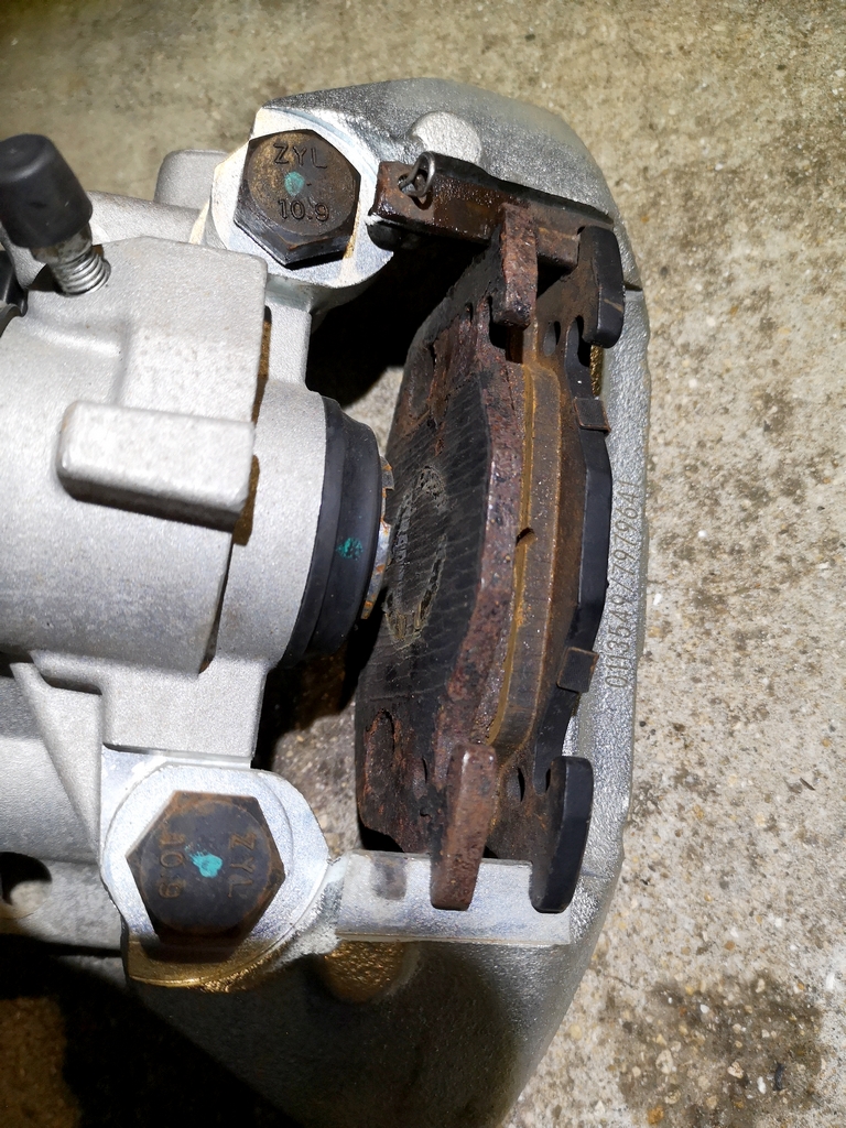

2/ Ici les flasques de protection du disque/ éléments du bras.
Problème il en manque 1 :?
Alors je la conserve ou pas (si jamais le train part sur la XS :bvoyons: )
3/ Pas mal de goujon assez long de récuperer, 8cm je dirai, 16 goujons et 4 cale de 1.6cm Bratex,
qui vont partir en vente, car j'en ai pas utilité, j'ai déjà, et vue le ET des jante Foudres,
> cale de 4cm obligatoire ^^ (ET15 sauf erreur de ma part), :
4/ L’espèce d’agrafe de maintient de plaquette qui se barre toute seul :blague:
Se vais remettre cela à neuf.

Franchement, vu les sales découvertes que tu fais a chaque fois, autant démonté le train AR, tu ne peux pas faire confiance a l'ancien propriétaire après tout ça !
Bon courage ;)

La languette des plaquettes doit être montée du mauvais sens pour qu'elle se barre comme ça avec l'aggrafe, ce n'est pas possible autrement?

les foudres ca va sur 306 donc normallement ET18
Je vais essayer de trouver le schéma de montage sur le web exacte.

les foudres sa va sur 306 donc normalement ET18
206 S16, ET15 ou ET12
