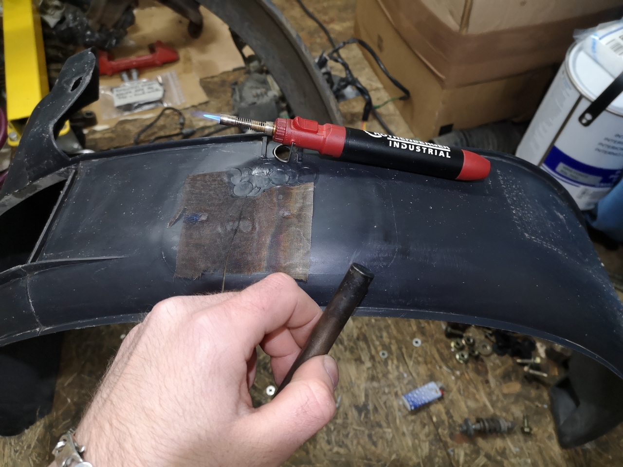

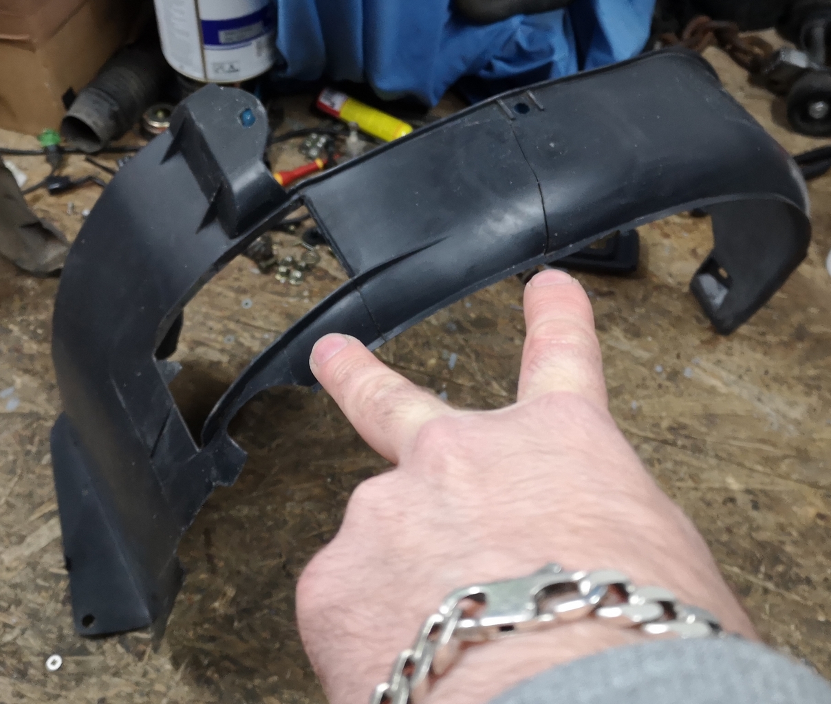

Cortnzs1 a écrit:
Propre cette réparation de passage de roue ! c'est une grille métallique que tu as noyée dedans ?
Yes, j'ai de la plus ou moins grosse grille, alu ou métallique.
Là, en photo, il me reste une couche de plastique à fondre dessus pour recouvrir le tout et encore durcir le truc.
Et puis basta, je remonte cela comme cela.
Mais pour une aile ou un PC :
Ensuite ponçage/ masticage/ ponçage/ finition/ apprêtage/ séchage/ ponçage/ sous couche etc etc
Comme en carrosserie.
Ici c'est un PB, donc aucune finition/ travaille dessus cela, zou remontage ;)

Ouais c'est clair, déjà le pare-boue est entier c'est génial !
Pour le côté lisse, aucun intérêt :lolbis:

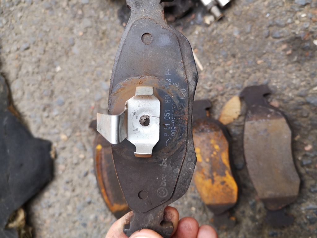

Un peu de new coté train arrière, je poursuit son démontage pour le remettre d'origine:
- Je retire les barres x3 de S16 (pour les mettre sur la XS)
- Je retire les étriers-disques/ supports étriers/ entretoises/ et entretoise d'avant roulement/ moyeux-roulement
(vente ou je garde).
Je remet les tambours " pour systeme ABS" de phase 2.2 en 200mm
(idem 206 et origine usine sur phase 2.2 âpres 2000, ABS de série je rappel, obligatoire)
(pas besoin de disque sa freine... [icon_rolleyes.gif] et si sa bloque derrière ya l'ABS, reste à savoir gérer cela)

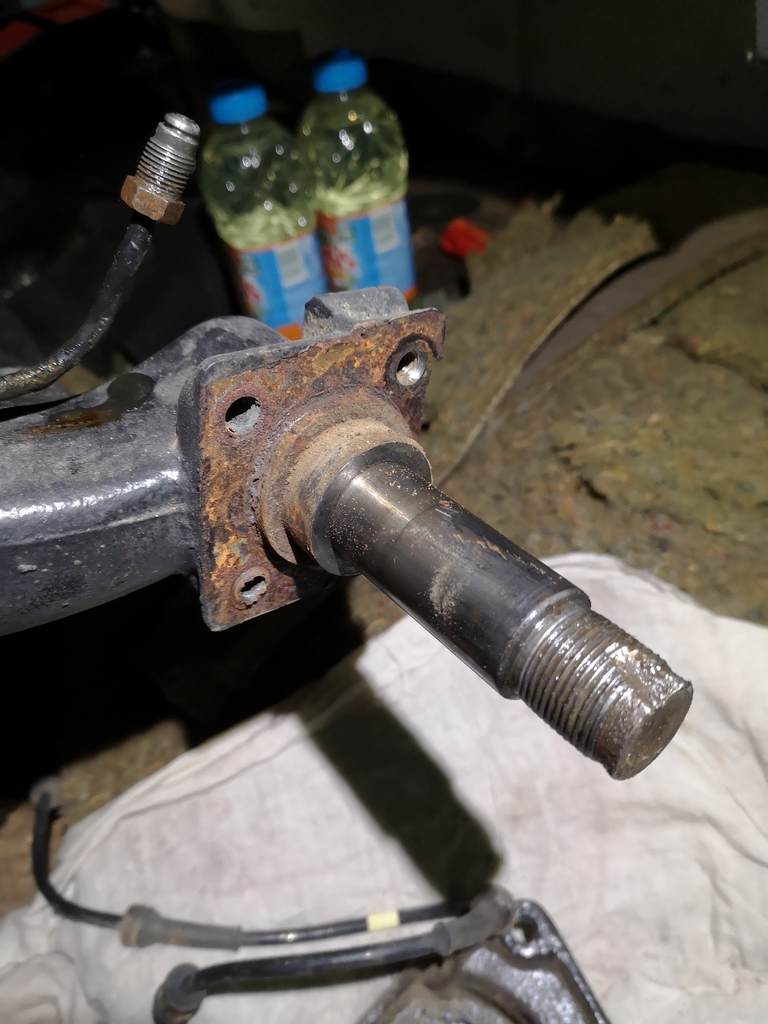

Démontage, puis : une partie du roulement reste sur la fusée, à prévoir (ya pas de gros circlips ??
Apparemment non d'origine) [icon_rolleyes.gif]
Donc cela c'est invendable derrière :bbah: sauf si le changement de roulement est possible.
L'entretoise est bien là, ouf
Le support étrier G donne cela:
La fusée nue, noté sur le bras l'emplacement du capteur ABS pour le systeme tambour 200mm.

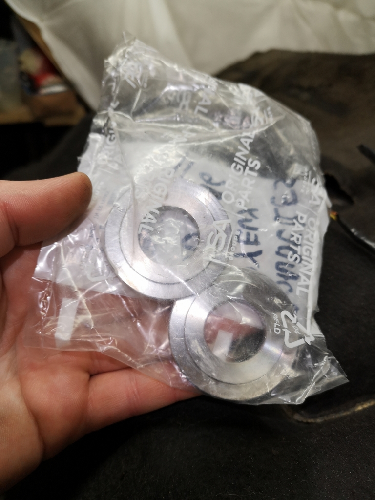

Les rondelles PSA qui manque devant le roulement:

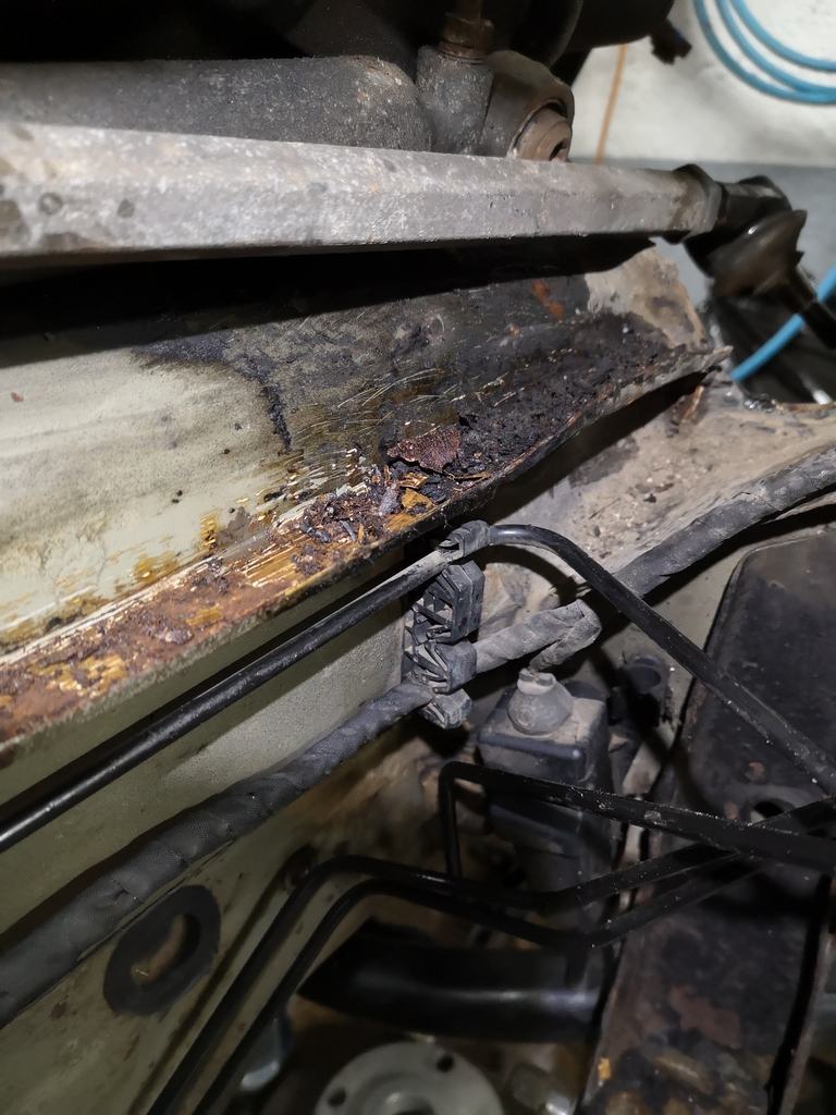

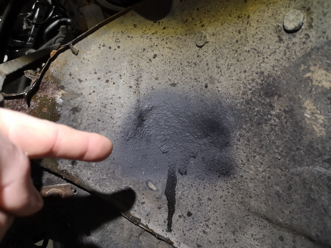

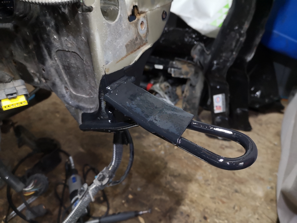

2e couche de peinture coté droit passager, sur le longeron et sur l'attache de remorquage.
Alors pourquoi j'ai pas mis un coup de peinture au pistolet et de la peinture d'origine PSA, explication:
- Le longeron est toucher !, il y a 2/3 morceaux à dépointé et changer, et derrière le marbre...
Donc quelle utilité de remettre le vrai âpres PSA et la vrai peinture PSA sur de la pièces toucher:
= Aucun intérêt si dans le futur cela vient à être changer ou pas :bbah:
Sa me fait grave chier, mais je ne peut pas faire autrement maintenant.
Je m'occuperai de cela plus tard ou pas, sa empêche pas de rouler,
et cette caisse est pas une caisse de ""rasso"" ou pour ""épater la galerie"".
Photo:
Certains apercevront en photo une deuxième traverse supérieure noir derrière,
eh oui, j'en ai trouver une nickel, donc elle prendra place.
Celle réparer servira en secoure ou autre.

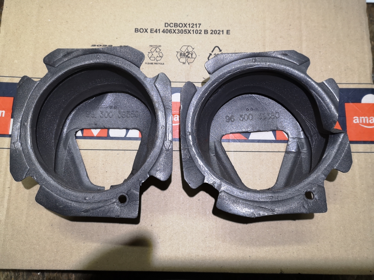

Ici, j'ai re-récuperer 2 support PC (guide de support), ceux-ci de couleur noir d'origine,
car les autre récuperer ya deux mois sont repeint gris Quick.. sa me plaisait pas.
Photo:

Un train arrière de 250.000km c'est déjà un beau record, j'ai du changer le mien un peu avant.
 Sujet du message: Re: [PF47]106 ET 2002 ~ Janvier ça "claque" (j'éspère..)
MessagePosté: Mardi 24 Janvier 2023 22:53
Te bille pas pour ça, c'est bien mieux peint que tout pourri, même si ce n'est pas la peinture d'origine.
T'as clairement déjà fait assez de taf sur cette caisse pour te soucier d'un "detail" de ce style, du moins pour l'instant. En effet si tu changes l'élément a l'avenir, ce sera intéressant de le repeindre comme a l'origine.
J'en ai chier à tous gratter et nettoyer au diluant de nettoyage chimique pour tout "bouffer".
Et repartir sur une base seine pour mettre mes 2 couche.
A suivre dans le futur si je ferrai changer et dépointer les morceaux..., elles sera à marbrer de toute façon
derrière pour vérifier les longueurs et ajustements.
A savoir quelle à déjà 264000km je croit.. est-ce que sa vaudra le coup... [icon_neutral.gif]
La vie et la passion le dira.
Je pense que j'aurai pu le pousser à + de 300000km, car au CT le train sortait pas avec du jeu même mineur.
C'est moi en démontant tambour etc... qui me suit aperçu d'un petit jeu anormal.
Un début d'usure donc.
Se TAR est stoker depuis 1an, depuis que j'ai mis sur la XS le TAR qui était sur
la XSI (un TAR de Saxo 1.5D 97).
Il va me servir de consigne probablement, c'est pour cela que je le bene pas à à déchetterie.

Idem, je ne sais pas si javais montrer, un des deux tunnel d'échappement qui me manquait
(je ne sais pas si c'est le bon modèle... aya :? il était dans la 106 à la casse, je l'ai prit
mais c'est peut-être du 206/ 207 ou 307...), il m'en manque encore un, photo:
