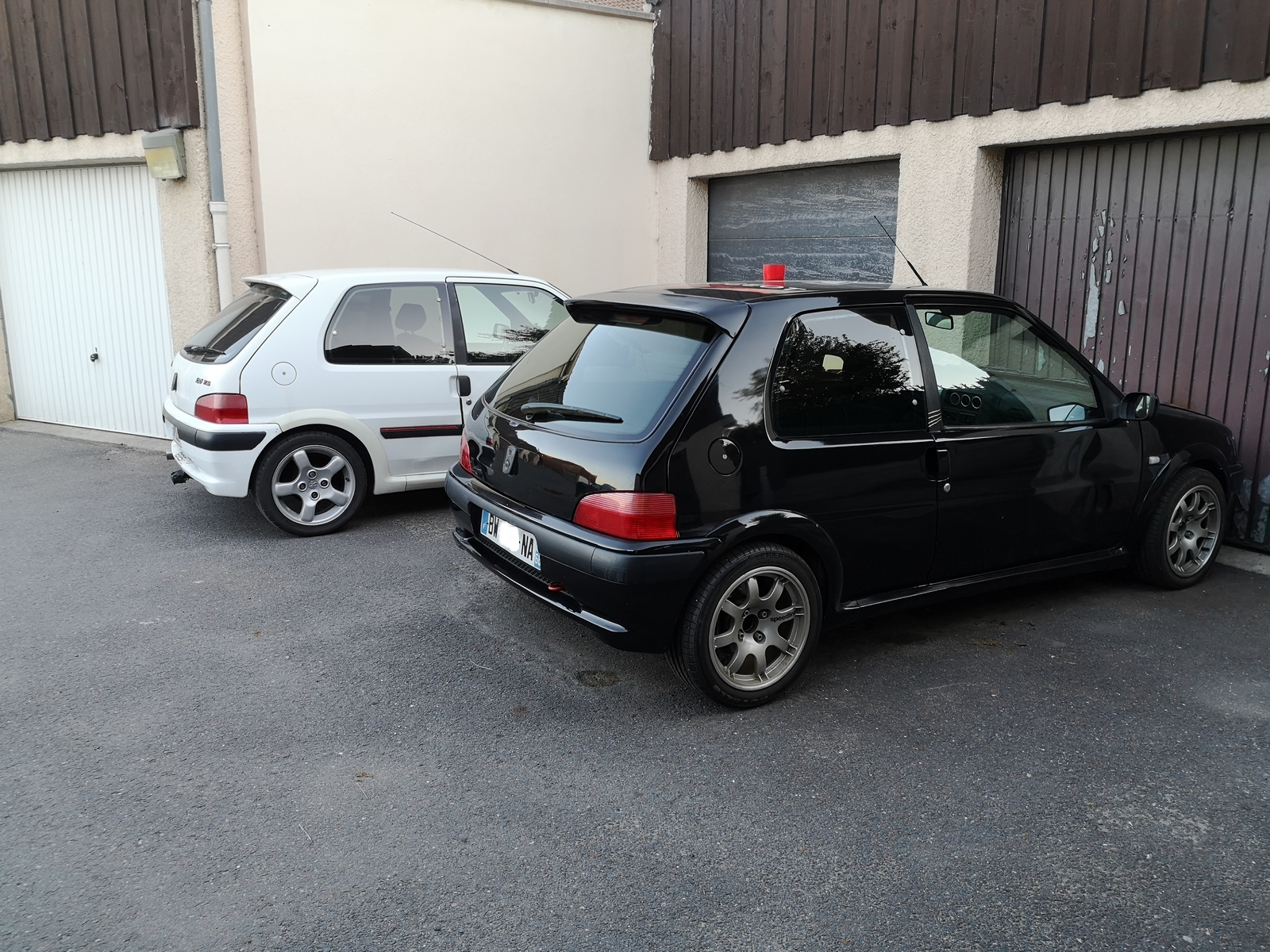

Nouvelle caisse de secoure, à coté de la XS qui elle est préparer.
Une 106 Enfant Terrible (ET) de Mars 2002, dépollution L4 donc, phase2.2 après 2000 donc,
bloc TU3A, KFW 1.4L 75ch (qui avance pas mais consomme rien).
Je suis le 3e proprio normalement, le 1er l'ayant garder 12 année, le 2e 8année.
Je vais la remettre d'origine (ou presque: rabaissement/ jantes/ teintage vitre... bref les classiques quoi hein...),
pour pouvoir rouler tout les jours si besoin, si ma 106 XS blanche à un soucis ou que je suis en train
de préparer/ modifier quelques chose dessus.
J'ai hésité pendant 1semaine 1/2 avant l'achat...
une 106 ET bleu Santorin du coté de Nogent-le-Retrou(28) me fessait de l’œil, mais à +3000€ sur LBC avec
déjà +/- 1500€ de fraies a faire dessus.... :? next: une poubelle.
Je pouvais tout à fait aussi prendre une 106 ET full origine en TBE directement à 5/ 6000€,
ou même une belle S16... à 7/ 8000€ sans me faire chier donc mais on s'éloigne
très loin d'une caisse de secoure dans l'idée.... :? ,
Je me suis dis aller je tente le coup avec cette petite ET noir Onyx, c'est l'été, c'est les vacs, on y va go,
Je verrai bien, si mes calculs sont bon elle me reviendra à 0€ en vendant toutes
les pièces de préparation qu'elle as ! Là c'est intéressant.
J’espère la rendre au moment ou j'écris se texte full opérationnel pour Septembre 2022, âpres les vac,
sinon bien courant la fin de l'année 2022.

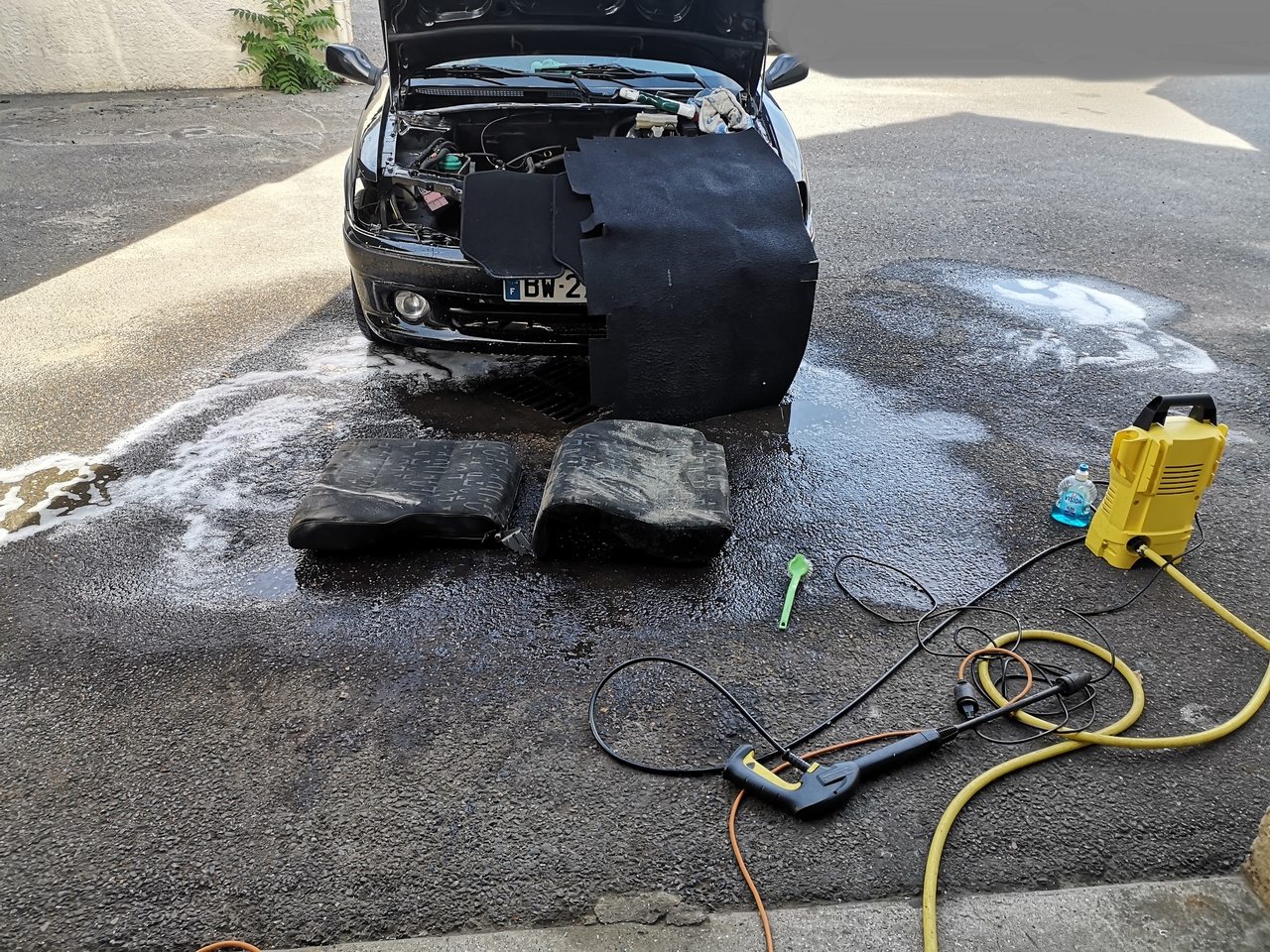

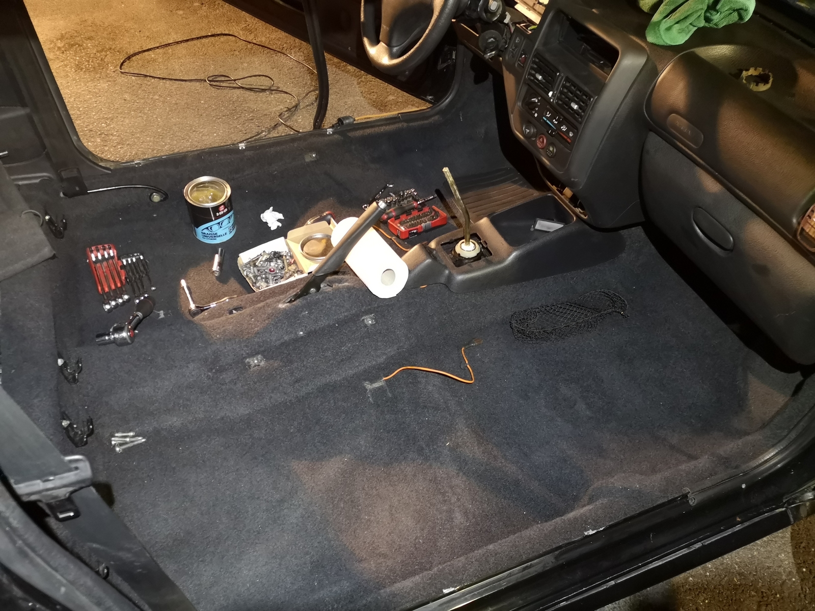

Photo ici quelques jour âpres son achat (autoc à 90% retirer) nettoyer
Attention: le voile de peinture quelle à eu part le 1er proprio, correspond pas au noir onyx,
le noir appliqué lors de se voile est plus noir et plus brillant !

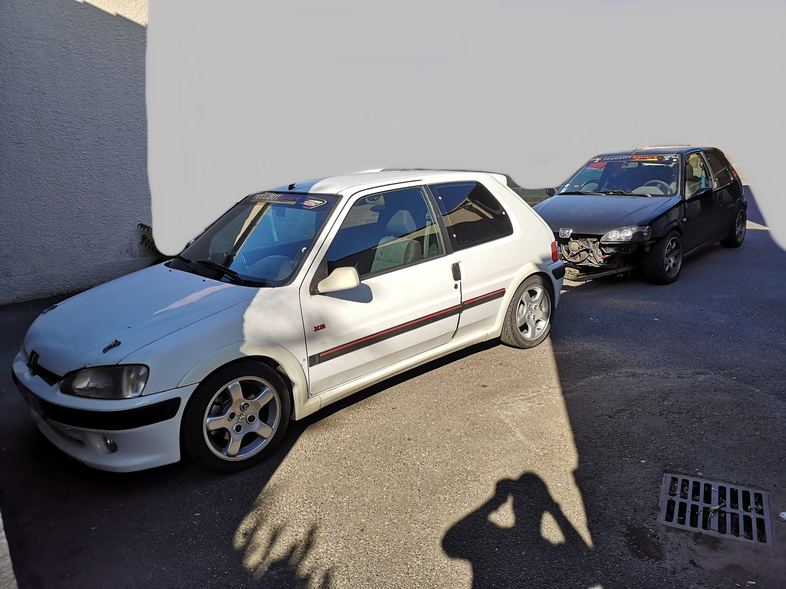

Yes,
Je vend toutes les pièces perf/ tuning.
Ou j'échange, car il me manque la boite de vitesse d'origine, l'admi origine du bloc 75ch L4,
les feux av origine...etc

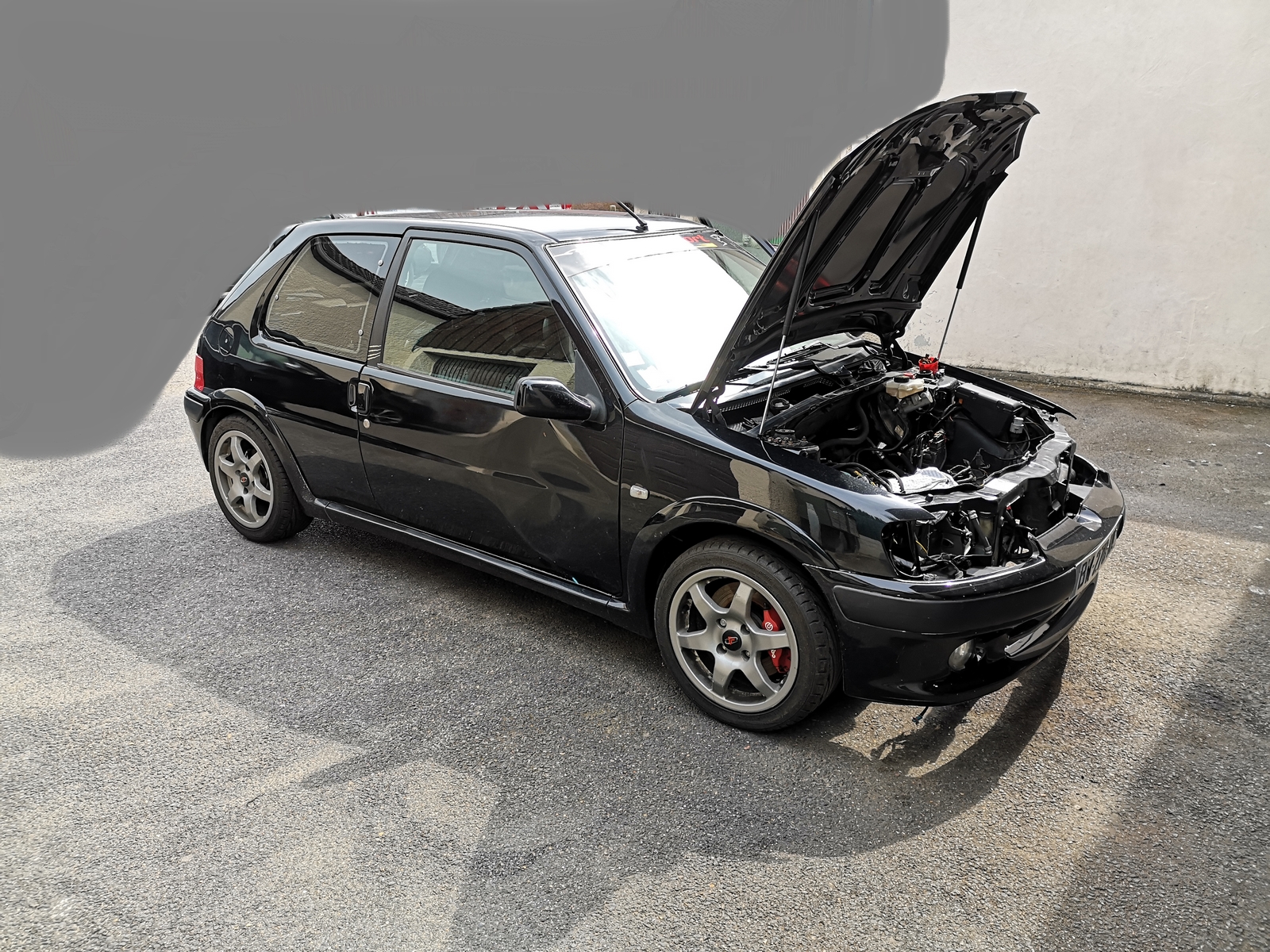

PC retirer , en photo, pour ne pas l'abimer avec le triangle de remorquage.

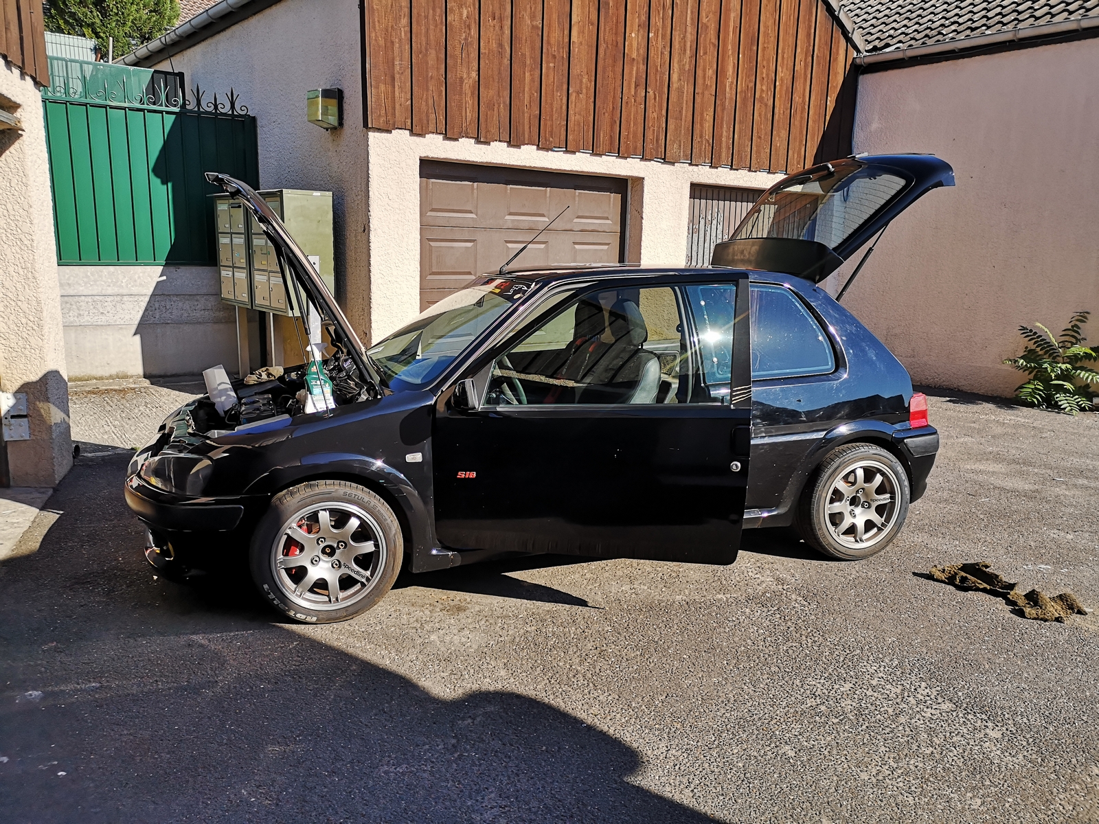

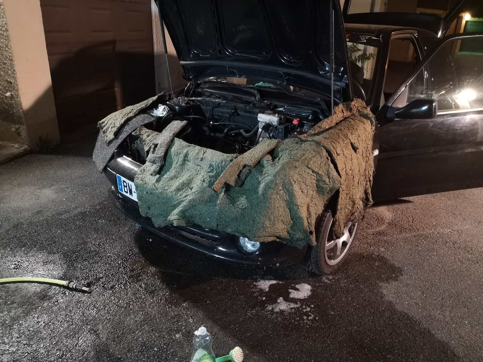

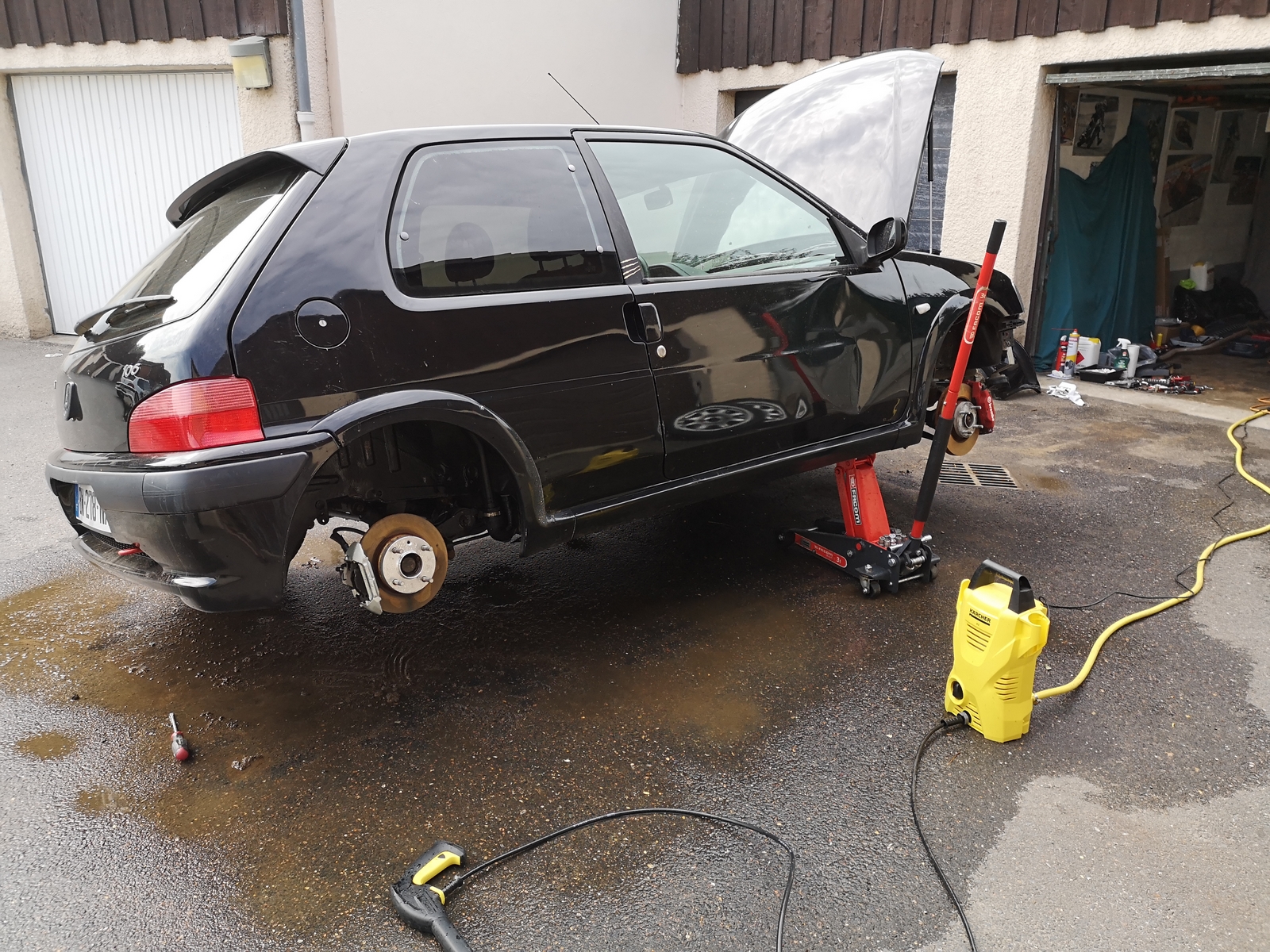

1er nettoyage extérieure (plein d'autocollant ont déjà sauté):

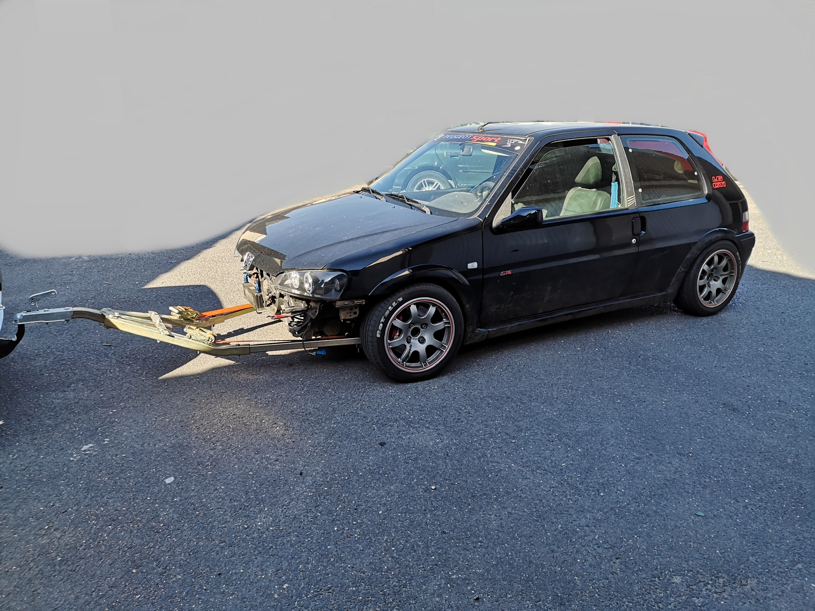

johny25 a écrit:
Jamais vue un système de tractions comme celui-ci :bvoyons:
Très rare en France, il faut avoir le BE (cause poids), appareil censé pouvoir tirer 3.5T max,
encore faut t'il avoir le bon attache remorque en coïncidence homologuer... et la caisse/ permis etc..
- Appareil qui vaut dans les 400€ neuf avec papier et homologation.
- Appareil long à installer... :?
- Appareil qui nécessite d'avoir un attache remorque homologuer pour un certain poids,
et les attaches remorque ne sont pas tous conçu pour tirer le même poids donc gaf.
- Souvent le PC av touche avec l'appareil, sa serait un coup ça à faire un 2e et 3e
angle aux barres de l’appareil au mig [icon_rolleyes.gif] (mal conçu de base encore... [icon_rolleyes.gif] )
- Appareil lourd et encombrent à transporter.
- Appareil qui attire les curieux sur la route donc gaf à cela (perte d’inattention des curieux)
- Appareil qui attire les fdl forcement :bbah:
- Il faut des gros frein devant a la tractrice ventilé
- Vmax selon le pays et sa législation, idem pour les voies autorisés
- Les feux arrière de l'auto remorqué doivent fonctionner, ainsi que ses répétiteurs latéraux s'il y en as.
Donc câblage à raccorder sur les feux de la tractrice.
Le plateau c'est bien plus simple, mais la voiture se retrouve en hauteur, sa bouge la tractrice,
il faut genre un 406 break 2.2HDi reprog.... ou tct epromé à 200ch
Ici, avec le triangle de remorquage la caisse est posé au sol, c'est complétement
différent dans le feeling et la conduite.
Tu a pas l'encombrement d'un plateau et le besoin d'un break puissant.
Âpres là je te le dis, avec mon systeme, je suis en dépassement de PTRA, de +/- 150kg il me semble....
Faire cela en 106 est assez dangereux, il faut avoir la tête sur les épaules en conséquences.
Rouler doucement, freiner 3x/ 4x en avance, regarder loin, contrôler toutes les heures le matos, ya une certaine longueur derrière donc vaut mieux avoir son permis C1 et C voir CE et C1E comme moi.
Pour se genre de chose c'est un peut comme quand en spl44 je suis en convoie exceptionnel cat1 ou 2+ , avec le poids tu doit tout diminuer car le tracteur est plus fait pour.
Tu est contrôleur ?
Tu as peut être déjà vue ce caisson, car acheter je croit pas loin de chez toi ^^

Concernant la rouille prend impérativement le temps de décaper les passages de roues avant et arrière (longerons AVD surtout) , la rouille commence toujours sous le blaxon et mûri gentillement sans que tu t'en rende compte (tu le sais déjà je pense de toute manière..)
J'en vois encore pas mal à mon taff au ct, et 95% (même les voitures de petit vieux) sont déjà attaqué malheureusement.
Alors prudence les amis, un moteur ou un train arrière sa ce change mais une caisse c'est la merde :bien:
Yes, j'ai décaper tout au karcher, les 4 passages, le dessus de la caisse, une demie journée de taf,
ya de la rouille apparente, pas méchante mais yen a.
Suite 106 ET, Dayli :
Bon sa avance, sa avance, une tonne fait dessus déjà
Le moteur est sortit, photo d'il y à plusieurs jours
L’intérieure à été full full nettoyé, housse de siège/ banquette, moquette a la mousse karcher etc... neuve.
Il y avait de la terre partout, et c'est pas fini, il me reste pleins de finition de
nettoyage à faire, comme le ciel de toit par ex.
photo à venir.
La porte est le PC av vont passer en carrosserie.
Sa avance, tout l’intérieure est nettoyé de A à Z
(sièges/ banquettes/ moquette/ feutrine verte moussé au savon Palmolive..../
dessous de moquette/ tapis origine Peugeot/ plastique/ ciel de toit.... etc etc...)
Toujours compliquer de faire sécher la banquette/ les sièges, il faut un gros
ventilateur pour les sécher dans le garage sinon sa sent l'humidité :ouin:
Le moulin préparer de saxo VTS100 est sortis, je commence à reconditionner
l'origine TU3A 1.4L 75ch, KFW 2003:
J'ai commencer à récuperer plein de trucs en casse pour la remettre d'orig.
