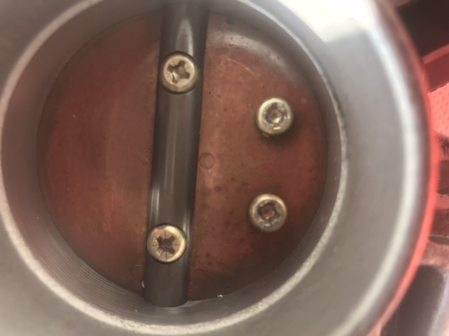

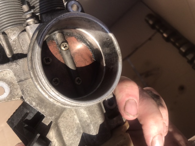

Nettoyage papillon/volet

Et comme prévu précédemment :ptdr:
Vis a percer et à extraire :mrgreen:
C’est pas démontable, doit y avoir du frein filet parce que j’ai laissé tremper dans du dégrippant mais rien à faire, elle se sont dévissés d’un tour mais après fini

Elle se devisent tjr de 0.5/1trs ensuite elle bloc, oui frein filet dla mort...
Remonte d’abord la cucu et ensuite le collecteur
Oui, demain percage et extracteur, un coup facile :mrgreen:
