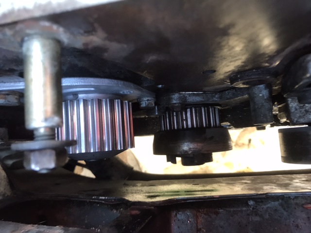

T'as tout fait sans démonter ton support moteur!!
Chapeau :bien:
Oui il faut enlever le support moteur et baisser ton moteur ;)

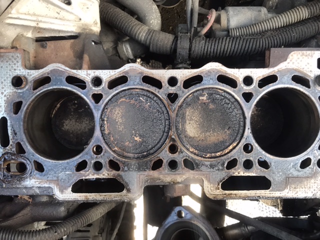

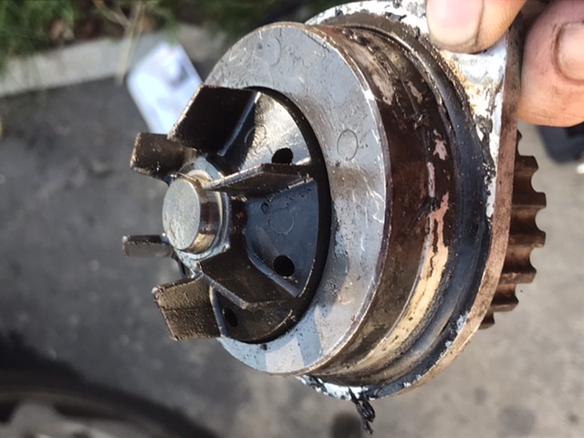

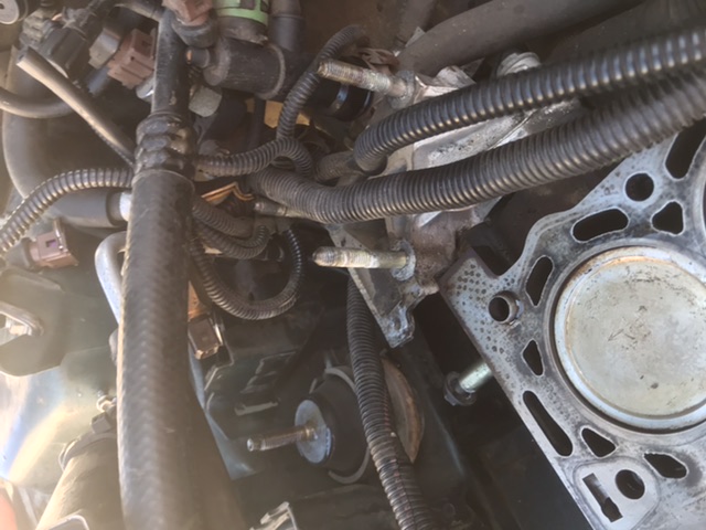

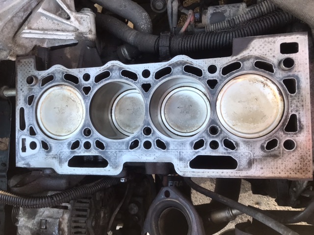

Bon aller c’est ok, pompe à eau changée, plan de joint nettoyé et degraissé
Pistons nettoyés de leur calamine, vérifications du pourtour de la culasse pour voir si y’a rien de cassé...
Cet aprem, remontage du joint et de la culasse avec les collecteurs si tout va bien :mrgreen:
5CBE95F6-AA7D-4FB8-881C-9E2F70728A64.jpeg [ 100.21 Kio | Vu 1591 fois ]
CAFBA2AC-217D-4C51-8620-F2199B13C9C4.jpeg [ 79.86 Kio | Vu 1591 fois ]

Avant nettoyage... et après nettoyage ...
MessagePosté: Dimanche 12 Janvier 2020 13:50
Messages: 246
Localisation: Toulouse
Ça change :mrgreen:
787155E1-0FF8-4175-8847-9BB32F6299BB.jpeg [ 133.09 Kio | Vu 1591 fois ]
02095949-6B5B-4ABD-8AE4-AEAEB5337567.jpeg [ 122.82 Kio | Vu 1591 fois ]

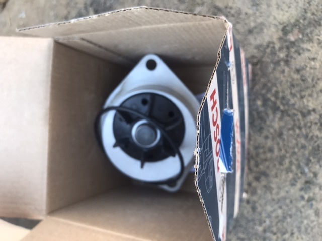

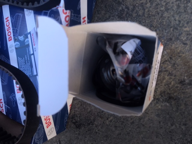

Pièces que je dois remonter , kit distri et pompe à eau BOSCH, thermostat VERNET
70EE12E7-57B0-4907-984A-2B0A508FA3B5.jpeg [ 102.27 Kio | Vu 1591 fois ]
DCD38011-D97B-444C-81C3-F3A9C9909955.jpeg [ 73.93 Kio | Vu 1591 fois ]
F5768879-9F62-4F81-B63C-C05254F06C99.jpeg [ 80.92 Kio | Vu 1591 fois ]

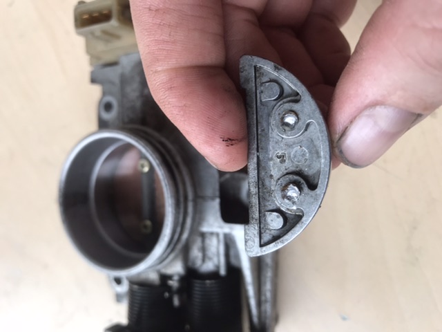

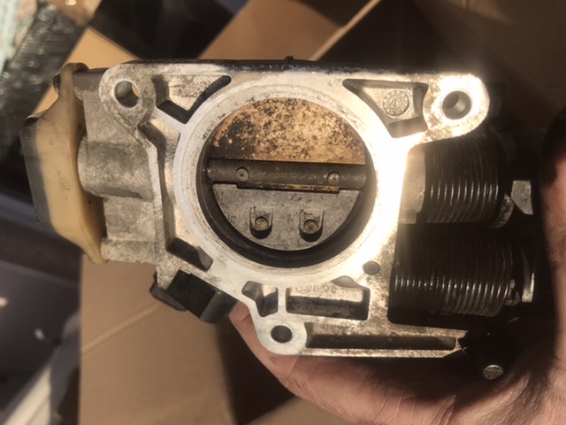

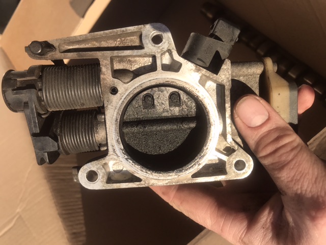

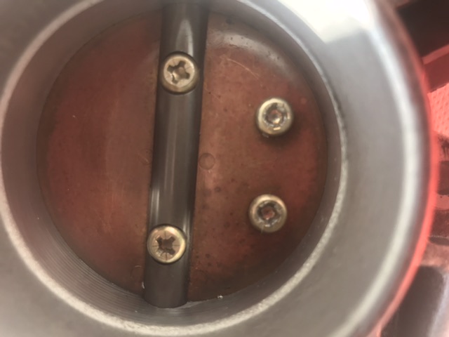

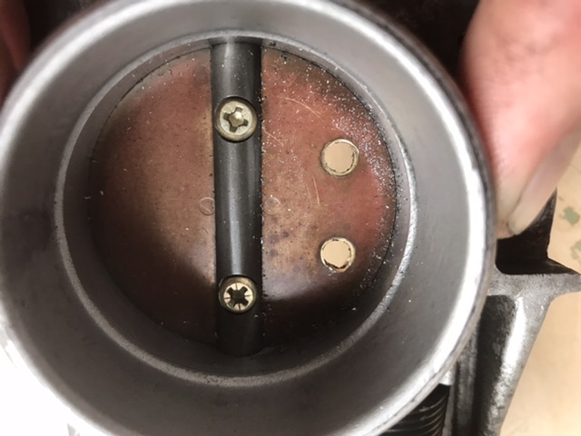

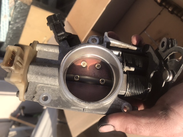

Nettoyage papillon/volet
CDEEAD5B-7CD3-4488-89EE-B9C4DAC269E5.jpeg [ 95.16 Kio | Vu 1589 fois ]
9455A87C-7702-44BC-945F-C9623ABF1151.jpeg [ 85.61 Kio | Vu 1589 fois ]
E5E7C370-4698-4B27-9F31-5073115E74C1.jpeg [ 84.01 Kio | Vu 1589 fois ]
0BF231AD-0C6D-4328-8360-8C20EC4F669C.jpeg [ 91.18 Kio | Vu 1589 fois ]

Et comme prévu précédemment :ptdr:
Vis a percer et à extraire :mrgreen:
C’est pas démontable, doit y avoir du frein filet parce que j’ai laissé tremper dans du dégrippant mais rien à faire, elle se sont dévissés d’un tour mais après fini
640F57DF-3D8F-4705-907D-6D06A74FDA64.jpeg [ 54.93 Kio | Vu 1589 fois ]
MessagePosté: Dimanche 12 Janvier 2020 18:37
Messages: 5105
Elle se devisent tjr de 0.5/1trs ensuite elle bloc, oui frein filet dla mort...
Remonte d’abord la cucu et ensuite le collecteur
Chapeau :bien:
Si si je l’ai enlevé, obligé
Oui, demain percage et extracteur, un coup facile :mrgreen:
Oui je vais remonter d’abord la culasse, je suis en train de me faire chier pour enlever les joints du plénum qui sont incrustés dedans.
Demain je prend tout au taff et et vais essayer de tout réparer et tout nettoyer aussi.

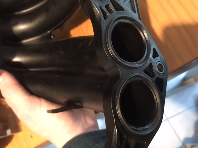

Après bon nettoyage du plénum et changement des joints que j’ai du percer à 2,5 ma pour les extraire, remontage de celui ci ainsi que de la rampe d’injecteurs.
Encore un peu de boulot, dont le bouchage des 2 trous que j’ai fais en enlevant la fameuse cale :mrgreen:
CAEECE64-2B93-4D64-BB29-027A9FA94209.jpeg [ 65.43 Kio | Vu 1577 fois ]
54315A67-4E3E-4C00-B8BD-AA51FDAC0DEE.jpeg [ 61.48 Kio | Vu 1577 fois ]
E69E7BF6-E326-4CDC-959E-C7B4901201B1.jpeg [ 54.93 Kio | Vu 1577 fois ]
BD5CFB8A-D87B-433D-A1A0-A10675C1389E.jpeg [ 64.57 Kio | Vu 1577 fois ]
FEB4ADBD-8EF1-4619-9C61-73DEDAD1DB50.jpeg [ 64.57 Kio | Vu 1577 fois ]

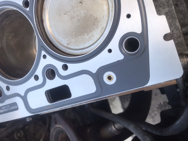

Par contre y’a un truc qui me fait peur la, j’ai les rivets des plaques du joint de culasse qui viennent en appuie sur le bloc et la culasse... est ce normal? Ça s’écrase en serrant? J’ai pas envie de tout niquer...
Si c’est bon je serre, mais j’attend vos avis là :mrgreen:
FCE49EB0-D970-4766-AA3A-DE73A537DBA7.jpeg [ 80.74 Kio | Vu 1560 fois ]
MessagePosté: Mercredi 15 Janvier 2020 18:21
Oui serres, c normal
Ok merci parce que là quand on connaît pas ...
