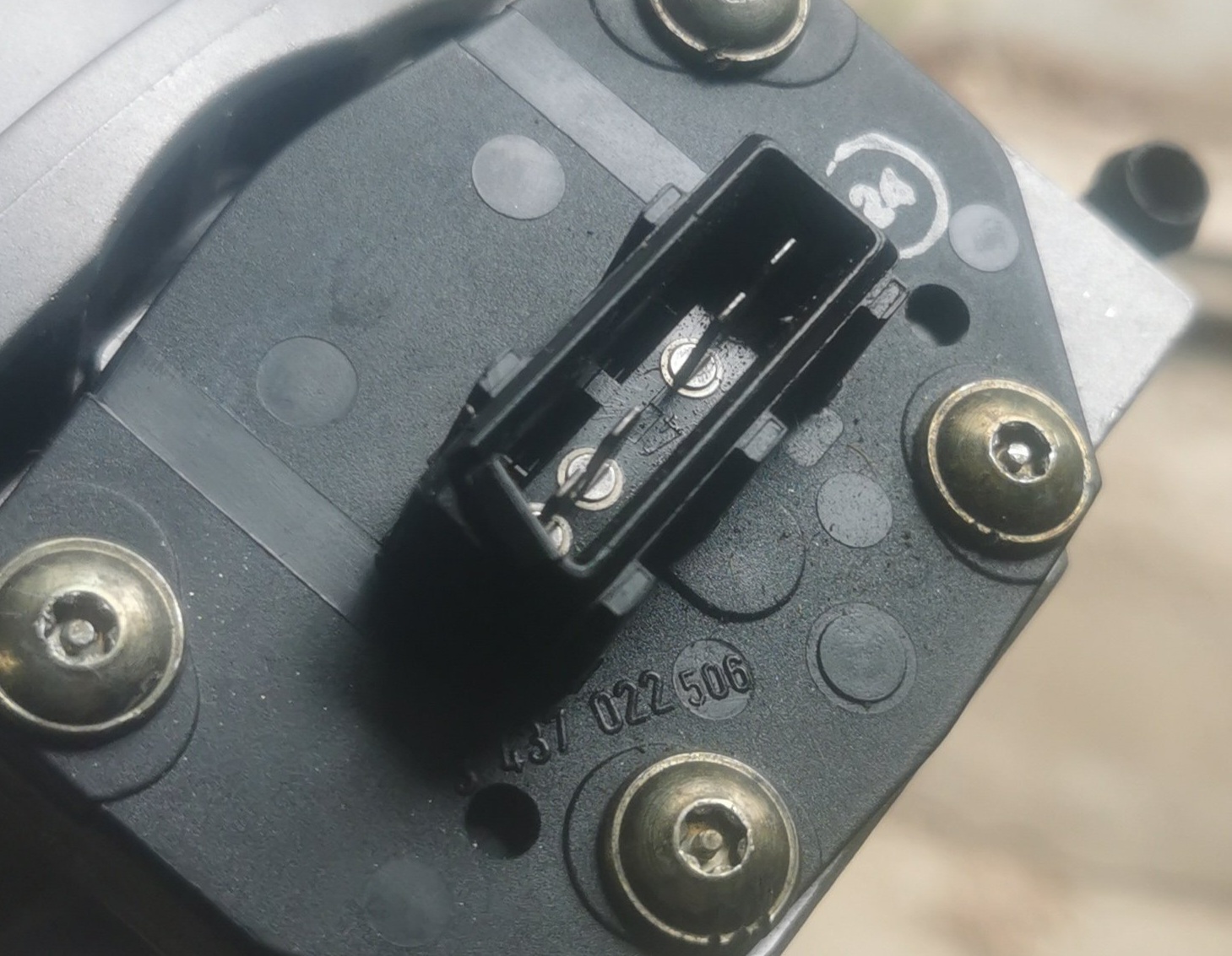

Il n'y a que ce capteur je pense , celui d'origine qu'on avait retiré ax10 était marron mais celui ci peut aller du coup ?

Le Capteur papillon porte le numéro 3 437 022 aussi bien sur le monopoint finissant par 507 que le 038 :-)

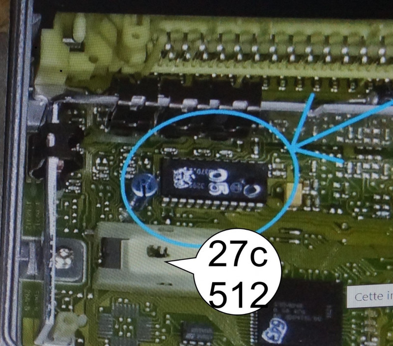

Le capteur de position papillon est ok ?
Le PMH est ok ? (continuité à prendre pour vérifier qu'il y aille pas de perte de signal)
Ton EPROM est bien sur la CM ? il bouge pas ? regarde dedans ;)
(ici en photo le calculo de mon ancien 1.4 XTSignature de début 96)
IMAG5716.jpg [ 1.01 Mio | Vu 2987 fois ]

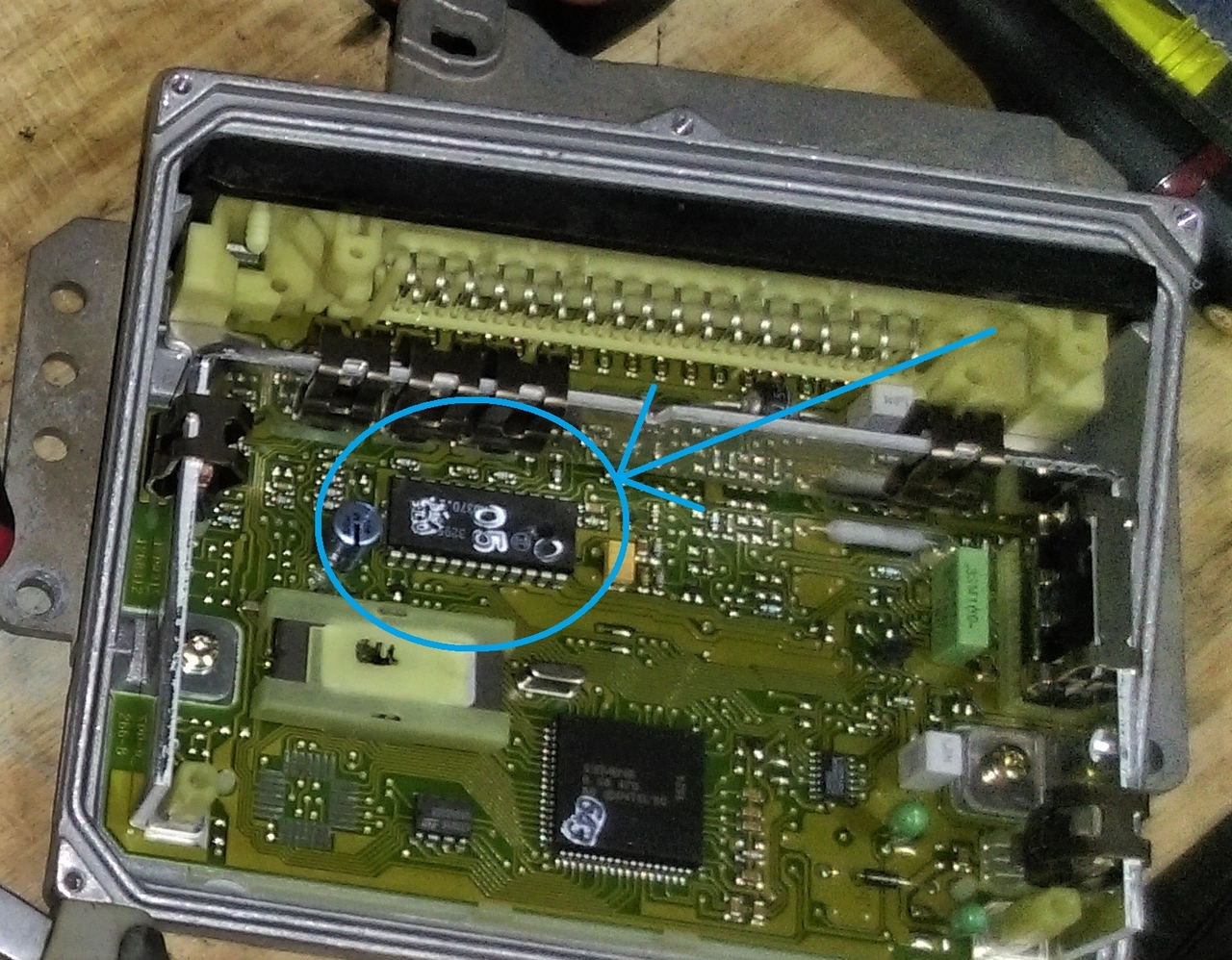

MessagePosté: Mardi 30 Mai 2023 21:44
DSC02929.JPG [ 465.13 Kio | Vu 2975 fois ]
Cherchez l'erreur.

Oupppsssss :mrgreen:
Décalage de tir :cache:

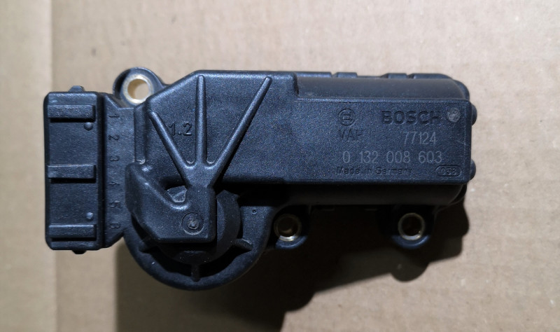

Bonsoir pf47, pour le pas à pas sur ta photo il termine par 603, c'est curieux je pensais que c'était 600.
Le garage Peugeot m'avait donné comme référence du monopoint complet 1920k7 soit autrement dit comme indiqué sur ce site : le 0438201507
https://www.tav-autoverwertung.de/shop/ ... en-Peugeot.
Le pas à pas figure dans la liste en finissant par 600.

Pour l'eprom sur le calculateur, c'est bien en place.

Ton eprom est bien en place, tu l'as vérifié alors
essaye de l'enlever complètement du support et
de la remettre en place, connecteur du calculateur débranché.
