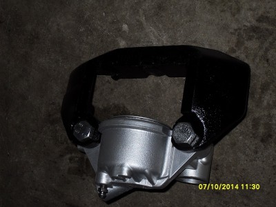

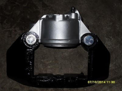

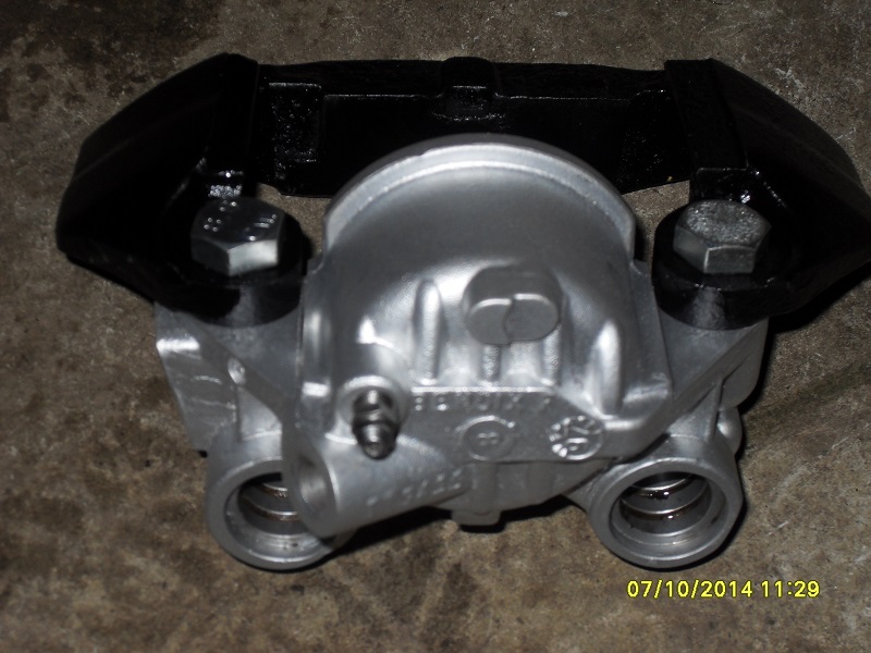

se matin , recuperation du kit silenbloc de barre stab , commande des kits reparation d etrier et des kits guide , achat des nouveaux boulons pour le remontage des etriers ( avec un tarau , car pas le bon filletage en stock ) , sans oublier le frein filer ( j ai pris le fort pour etre tranquile )
petite photo du montage a blanc du 1° etrier ( en attente de c est nouveau joint et soufflet neuf )

Niquel :bien: le filetage du coup c'est une cote standard c'est juste qu'ils n'avaient pas le diamètre en stock ou c'est une cote différente?

bien propre tous ça :bien:
 Sujet du message: Re: (l-p-s ) Rolland Garros en reconstruction
MessagePosté: Mardi 07 Octobre 2014 12:51
Super l'étrier

non , non
cote made in bendix comme la tete de boulon :bleu: :bleu:
donc du coup maintenant passer en 12X175
et les boulon ( 1 euros les 4 ) idem que les boulon de securiter d engins agricole , avec du frein filer fort ,
sa serez etonnant qu il se barre les c.n :nana: :nana:

j attend les kit frein ( joint , soufflet ) pour les pistons 20euros par etrier
se qui m enmerde c est pour les colonettes ( ou guides ) , mes soufflets sont pourri ( pour certain couper en 4 ) je ne trouve pas les soufflets seul
y a bien un kit pour sa mes avec les colonettes
peugeot 78 euros par etriers
oscaro 38 euros par etries ( mais pour freinage bosch avec abs )
mais sur la RG montage bendix et sans abs , pourtant sur les photos sa correspond a se que j ai , donc je pense quand meme commander le kit guide sur oscaro

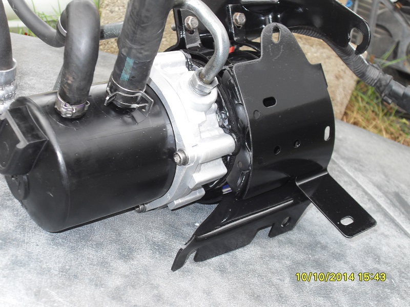

programme du jeudi

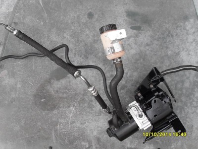

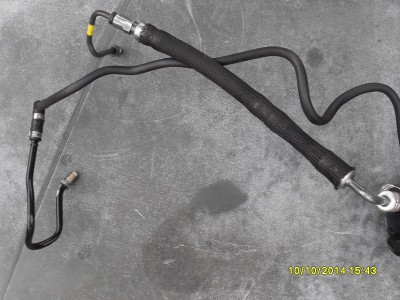

- demontage de la pompe de DA et du circuit
- rafraichissement de l ensemble
programe de se vendredi
- rassemblage du circuit de DA
- demontage et nettoyage de l alternateur et c est support
- demontage et nettoyage de l admition
- demontage et nettoyage du support de bobine d allumage
- demontage et nettoyage du bloc carlostat
SDC13272.JPG [ 229.63 Kio | Vu 4595 fois ]
SDC13271.JPG [ 242.56 Kio | Vu 4595 fois ]
SDC13270.JPG [ 215.35 Kio | Vu 4595 fois ]

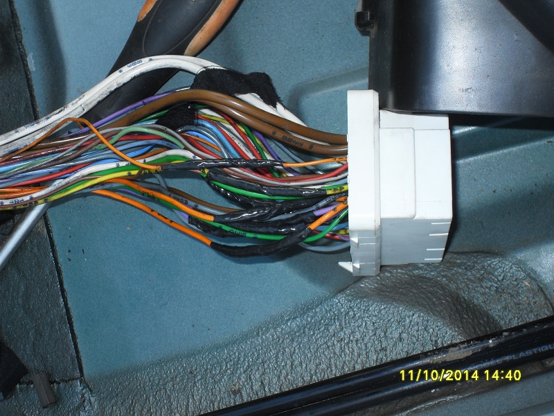

samedi , j ai decider de faire quelque heure sup sur la RG
ratraper les connerie de cette salo..... de souris ( avec en arriere plan le nid de la coupable grrrrrrr ) , pas vraiement satisfait du resultat sa fait bidouillage mais la ou se seras placer , faudrais conduire avec la tete dans les pedale pour le voir :cagoule:

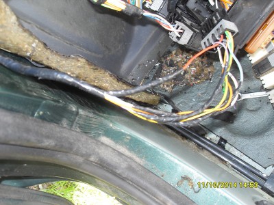

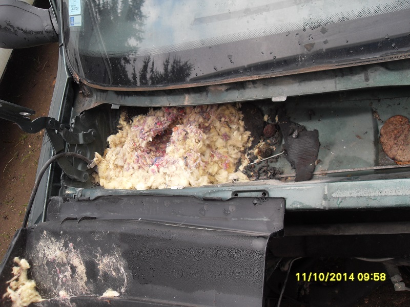

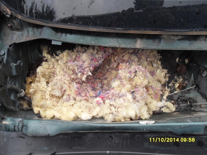

se lundi , reprise du demontage du compartiment moteur , en prevision d un bon nettoyage
et la :bleu: :bcry: , c etait soit une colonie ou une mutante :yeux:
SDC13273.JPG [ 232.16 Kio | Vu 4524 fois ]
SDC13274.JPG [ 218.93 Kio | Vu 4524 fois ]

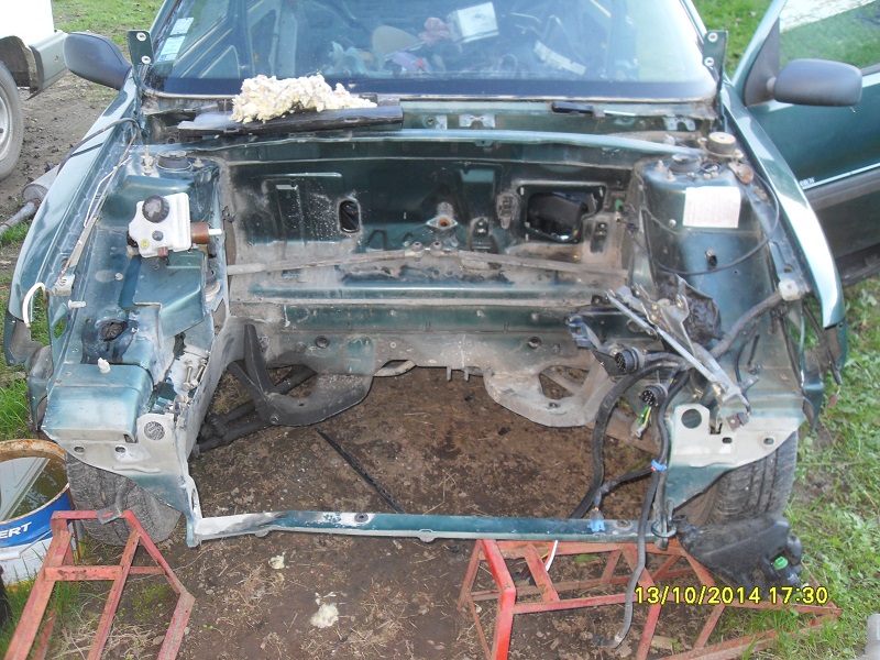

bref , compartiment moteur pret au nettoyage

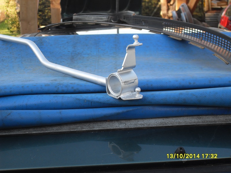

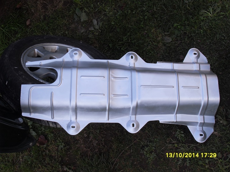

j ai repris le rafraichissement des piece de la voiture

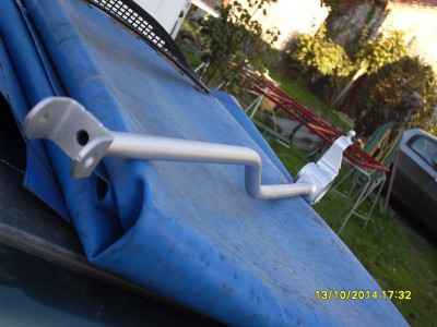

- tringle principale de levier de vitesse

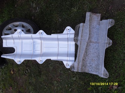

- par chaleur de la ligne d echappement
SDC13283.JPG [ 170.8 Kio | Vu 4524 fois ]
SDC13284.JPG [ 176.76 Kio | Vu 4524 fois ]
MessagePosté: Lundi 13 Octobre 2014 17:44
Messages: 974
le par chaleur ( j ai bouffer de la poussier au decapage :( )
SDC13280.JPG [ 253.45 Kio | Vu 4524 fois ]
SDC13281.JPG [ 210.18 Kio | Vu 4524 fois ]

Sacré boulot :bien:
La souris un carnage par contre :(
Le pare chaleur tu l'as repeint?
MessagePosté: Mardi 14 Octobre 2014 7:40
Beau travail. Et la souris avait fait un sacré nid. :bleu:
MessagePosté: Mardi 14 Octobre 2014 8:01
Messages: 974
oui , les souris une misere pour nos titine , elles ont de bonnes dents les garces :lolbis:
le par chaleur , brosser a la brosse metalique et repeint avec de la peinture haute temperature ( prevu pour 690° c a la base ) , la tole pare chaleur du collecteur d echappement a eu droit au meme traitement , je verais bien si elle est assez resistante , sinon j aurais plus qu a trouver une autre plus elever

Dac tu pourras m'en dire des nouvelles quand la 106 roulera? Ca m'intéresse pour les pare chaleur ;)
