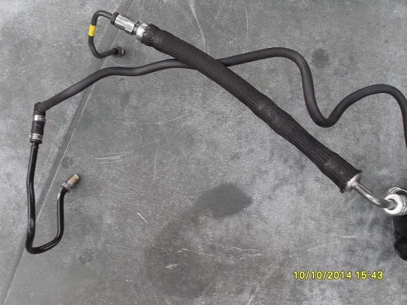

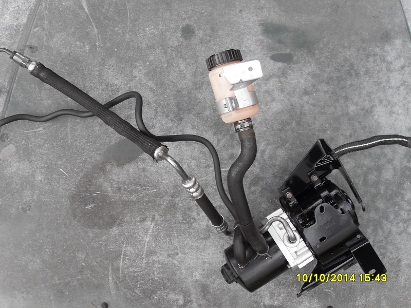

ne voulant pas rester devant , la voiture a rien faire en attendant mes joints
programme du jeudi
- demontage de la pompe de DA et du circuit
- rafraichissement de l ensemble
programe de se vendredi
- rassemblage du circuit de DA
- demontage et nettoyage de l alternateur et c est support

SDC13272.JPG [ 229.63 Kio | Vu 4272 fois ]
SDC13271.JPG [ 242.56 Kio | Vu 4272 fois ]
SDC13270.JPG [ 215.35 Kio | Vu 4272 fois ]
