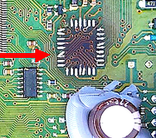

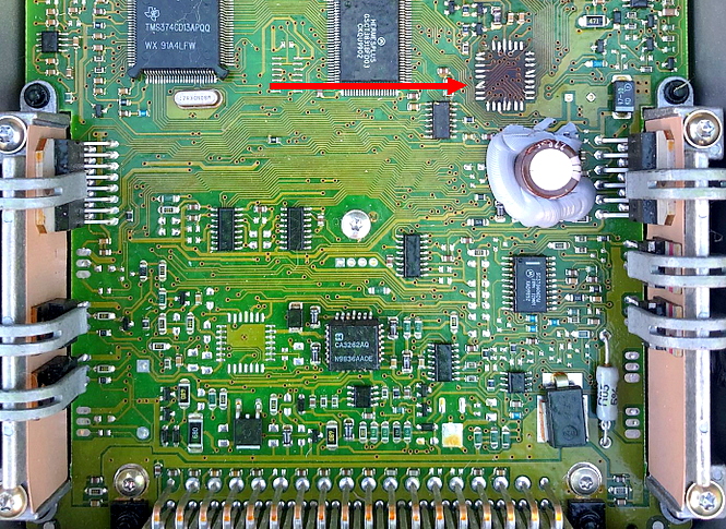

Sur la calculateur mono-broche de la 106 S16 phase2.1,
le cms de mémoire morte c'est un petit EPROM (et non EEPROM), à mémoire flash, de type PLCC en 32pin.
C'est pas une mémoire PROM/EPROM de type M, longue, en dip28/Pdip28 (ou 32) comme sur la XSI 1.4/1.6L [icon_e_wink.gif]

Sur le calculateur mono-broche de la 106 S16 phase2.1,
Oui il y'a le plcc32 (utiliser) et le dip28 (en attente) moi j'utilise le dip 28 avec un 27SF512 car j'ai abimer l'autre.
Ok, je comprend mieux le pourquoi.
Dis moi, tu as pas un soucis là ?
Car sa se touche là, non ?!?
Tu as A1 et A2 qui se touche sur ta CM.
, photo :
Oui Oui gros soucis :eek: j'ai corrigé je te rassure. Vraiment tu as l’œil.
Çà touchais bien et forcement pas de démarrage tant qu'ils sont en contacte.
